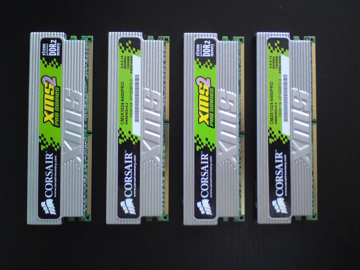

@ Stiefel: meinst du den
attachment.php
@all:
8GB Corsair Dominator 1066MHz laufen auf dem P5B Deluxe!!
Thread
Es funktionieren alle Riegel, die du siehst. Auf dem Bild und die im Link. Habe halt nur die Neuen(Dominator) verbaut...

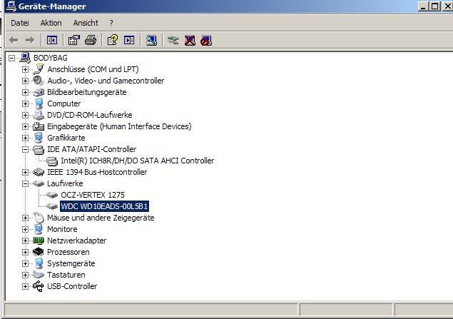

Ich steh grad vor dem gleichen Problem. Der JMicron eSATA-Port scheint bei mir nicht korrekt zu laufen, da er zwar mit 100mb/s lesen, aber nur mit 1mb/s schrieben kann. Somit hab ich 2 Sata-Ports des ICH8R über ein Slotblech durchgeschliffen und meine Platte über einen Quickport Pro drangehängt. Wird auch alles perfekt erkannt. Nur wird mir kein Hotswap Icon in der Taskleite angezeigt.
Ich hab keine Ahnung wie ich jetzt weitermachen soll.
PS: Bioseinstellungen sollten alle korrekt sein. Der ICH8R wird dann ja auch korrekt von XP erkannt.
Ok danke Dir. Aber laufen die denn auch als 1066? Weiterhin sind ja die Timings bei 5-5-5-15 und ich hatte 4-4-4-12. Macht das was? Sonst würde ich wohl auch die 1066 nehmen.

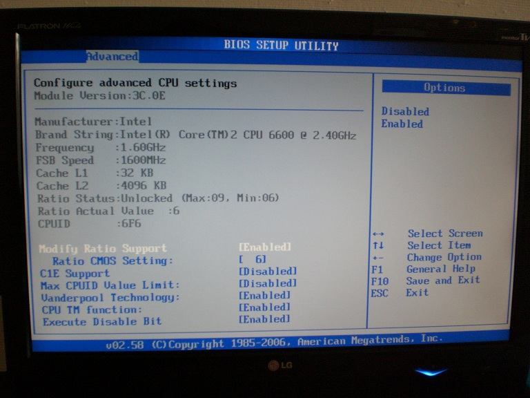

Wenn nach der "Overclocking failed" Meldung im Bios unter CPU-Configuration bei FSB-Speed 1600MHz steht, läuft der dann auch aktuell?
Das interessiert mich, weil mein Board es sonst nicht packt.
Bin auch sonst eher von dem Potenzial des Boardes enttäuscht.
Schaffe nur 345Mhz FSB primestable. :(
Bei Versuchen höher zu kommen hatte ich diese Einstellungen probiert:
MB: P5B (BIOS 1202)
CPU:E6600 (brauche für 3.1Ghz 1.275V)
CPU-Multi: 6
FSB:350
RAM: 1:1 also 750Mhz (4GB MDT DDR2-800)
PCIe:100MHz
PCI : 33 MHz
Spread Spectrum: Disabled
vRAM: 1.8 V
vCore: 1.3V
vFSB: 1.4V
vNB:1.55V (ist doch eigentlich schon mit dem Standardkühler kritisch, oder?)
SB und ICH-Chipset: niedrigster Wert
Hoffe das reicht :)
Gäbe es dort noch Optimierungspotenzial um einen höheren FSB zu erreichen ?
Wäre über Antworten sehr dankbar
