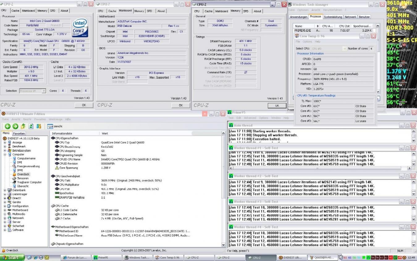

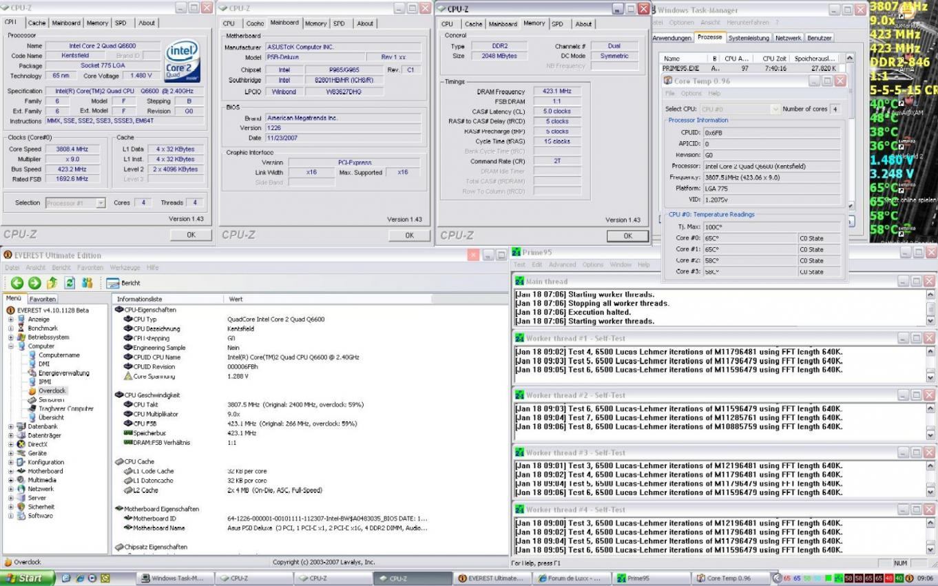

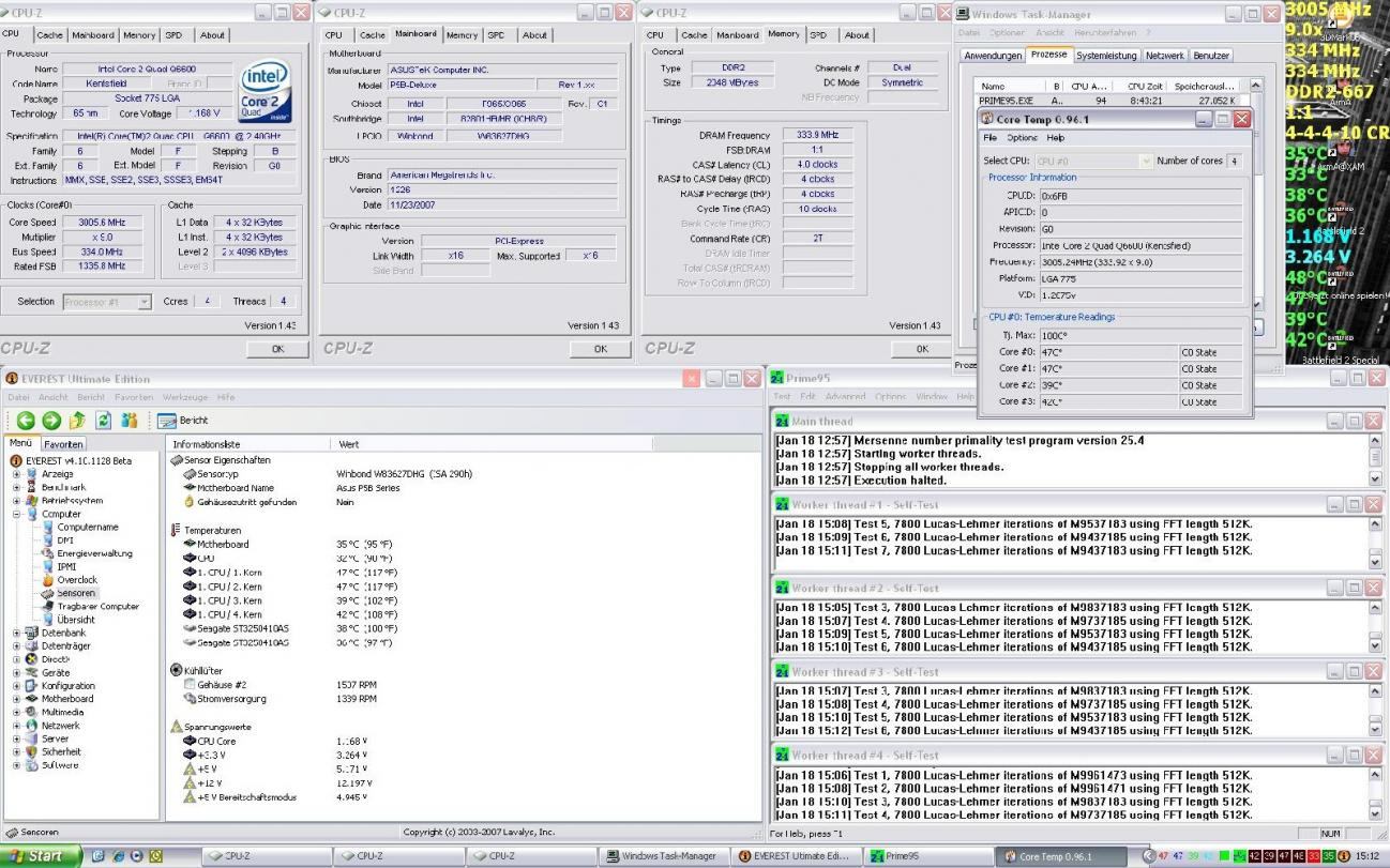

also ich mus echt sagen für Quads ist das board gar nicht so schlecht:bigok:
hat sichs wohl doch gelohnt den Quad zu verschleudern... ;)
