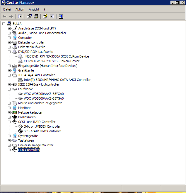

Moin, habe mal eine kurze Frage, weil die mich seit ein paar Monaten nervt :d
P5B-Wifi
2 SATA2-Platten am Intel (0 und 3)
1 IDE-CD-Rom am JMicron (Treiber ist der 1.17.31.0)
Kein Raid o.ä. eingerichtet.
Im Bios (1004) läuft der JMicron als IDE, der Intel als AHCI.
Intel Matrix Console (7.8) startet korrekt und zeigt korrekte Daten an.
Soweit so gut; was mir aber auffällt, ist, dass die Performance nicht wirklich gut ist. Die WD500GB peaken bei ca. 50mb/s (laut DOpus), schwanken aber zeitweise stark (bis runter in den einstelligen Bereich). Auch ist die Performance, wenn man Dateien hin- und herschiebt, miserabel, beim Surfen hakt es usw.; es kommt mir vor, als wäre der PIO-Modus aktiv, was ja aber nicht sein kann. Ich hatte etwas mit dem JMicron-Treiber experimentiert und wurde nur mit dem 31er einigermassen glücklich.
Was hat der aber mit der Intel-Performance zu tun?
Unstimmigkeiten gibts zudem im Gerätemanager, siehe Bild:
Müsste da nicht was anderes als SCSI/Raid Host Controller stehen?
Und ist das CD-Rom (Nec) so korrekt? (Wegen SCSI)
Danke schonmal :)
