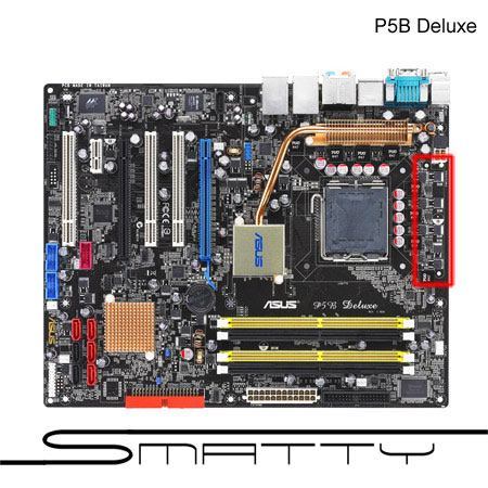

Hier mal die Bestückung mit Wasserkühlern von AC für das P5B Deluxe (ohne Gewähr)!
CPU
Northbridge
Southbridge
  • Siehe Northbridge. Crossfire bzw. SLI nur mit orig. Asus Kühler möglich
Spannungswandler
attachment.php
CPU
Interessante Teile ! Leider haben die alle 1/8" Anschlüsse. Ob die wohl an den Alphacool NexXxoS XP rankommen ?
