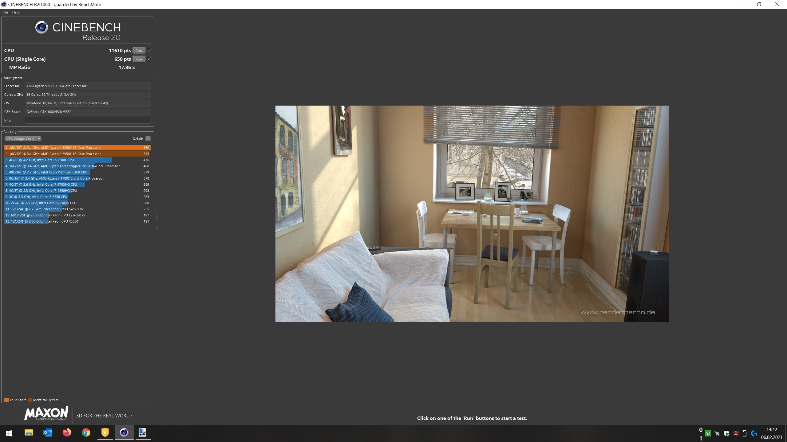

Bei mir läuft das Tool, irgendwie nicht, der Sagt immer beim Test R20 nicht gefunden, obwohl ich es Manuel runtergeladen habe und es läuft:
Da habe ich 10825 Punkte.
Aber wenn ich im Tool auf Download gehe komme ich immer zu der Seite wo er R23laden will, aber das funktioniert auch nicht,
Habt ihr einen Tipp was ich machen muss, damit er mir dann auch den Wert ausspukt?
Und Variiert dieser Wert je nach Mainboard und RAM? Hätte 4 Boards und Rams zum testen da. Danke euch

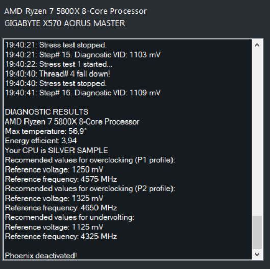

wie nutzt man dieses tool? bios auf standardsetting setzen und dann tune?
Ggf. noch die LLC anpassen. Und dann erstmal auf Diagnostik. Bei Igors Lab auf der Seite gibt es eine Anleitung.

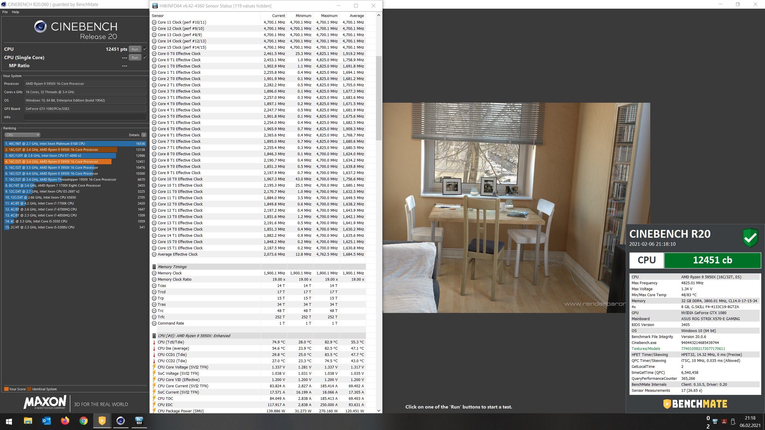

CINEBENCH_R20 POB 200 Offset +50mv curve -25 all core
Anhang anzeigen 586640Verstehe deine Einstellung nicht, Curve Optimizer -25 all core aber +50mv was?

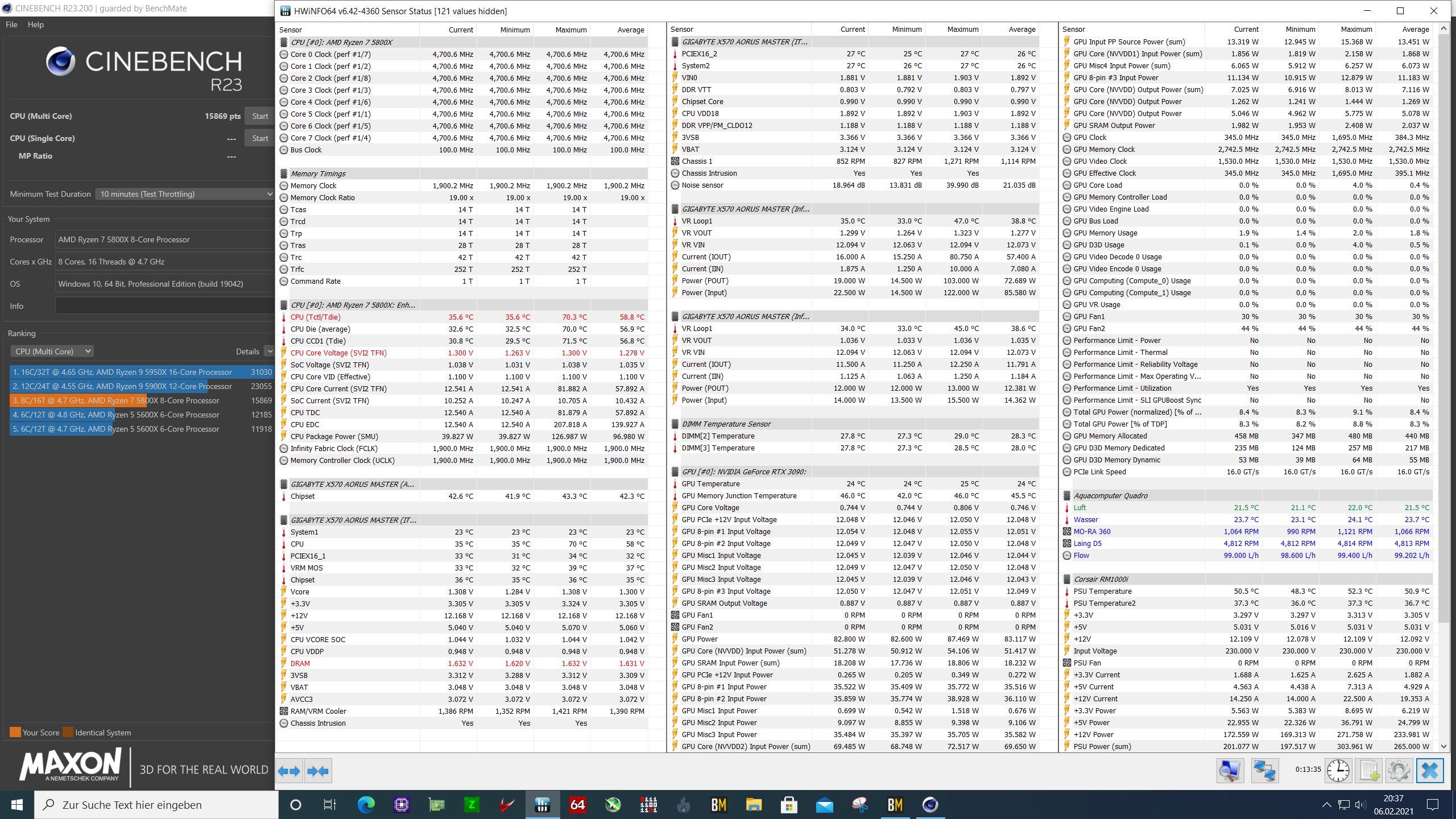

Also ich hab das Tool auch mal probiert und bin echt begeistert.
Bin jetzt nicht der "krasseste" OC'er aber so zum einsteigen find ich das Ding echt gut gemacht.
Mein 5600X scheint auch "gut" zu sein. Hab einen CB R20 auch mit 4,8 Ghz allcore mit 1,306V geschafft. Ganz cool mal sowas zu sehen.
Denke aber 24/7 würde ich mit den 4,6Ghz bei 1,131V fahren. Bleibt die CPU schön kühl und die 100-150 Mhz spürt man bestimmt nicht beim zocken :d
Hast du die 4900mhz mal getestet? Bei mir wurde es ab 4850 mit knapp über 1.3V ziemlich instabil. Habe auch einen 5600x, bin aber sehr zufrieden mit der Performance.

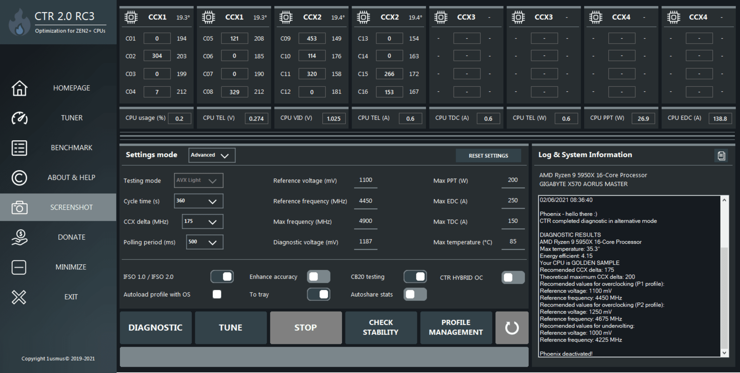

Erster Run mit einem Tray-5950X aus der 51. Woche 2020
(alles default - selbst LLC)
DIAGNOSTIC RESULTS
AMD Ryzen 9 5950X 16-Core Processor
Max temperature: 41,6°
Energy efficient: 3,97
Your CPU is SILVER SAMPLE
Recomended CCX delta: 175
Theoretical maximum CCX delta: 200
Recomended values for overclocking (P1 profile):
Reference voltage: 1100 mV
Reference frequency: 4350 MHz
Recomended values for overclocking (P2 profile):
Reference voltage: 1250 mV
Reference frequency: 4575 MHz
Recomended values for undervolting:
Reference voltage: 1000 mV
Reference frequency: 4125 MHz
Phoenix deactivated!
Der boxed 5950X (3. Woche 2021) folgt evtl heute noch, aber ich will mich erst mit CTR vertraut machen (übrigens klasse Tool von "usmus" (y))
Der vollständige Log ist hier...
***ClockTuner for Ryzen 2.0 RC3 by 1usmus***
ASUS ROG CROSSHAIR VIII HERO (WI-FI)
BIOS ver. 3204 SMU ver. 56.45.00
TABLE ver. 3672068
DRAM speed 3200 MHz
02/06/2021 17:20:49
Phoenix ready!
Cinebench R20 started
Cinebench R20 finished with result: 10149
Voltage: 1.09 V PPT: 124.7 W Temperature: 41.2°
17:27:31: Silicon FIT measurement started...
17:27:59: Silicon FIT measurement done!
Ne habe nur gestern nachts die 4.8Ghz beim R20 getestet. Da ging das gut. Temps waren auch eig ok. Ca. 70 Grad mit einer 240er AIO im cooler Master NR200. 50% vom Stabilitätstest im CTR liefen auch, nur dann hat er abgebrochen weil da wohl ein Fehler aufgetreten ist.
für mich sind auch eher die 4.6 GHz bei 1,15V interessanter. Hab dann wesentlich bessere Temperaturen und das ist für mich im ITX Case wichtiger als 100-150 Mhz mehr Takt. Wenn ich mal Zeit hab will ich aber auch mal schauen was die CPU noch drauf hat.
Zweiter Run mit LLC3...
Was war hier im Thread max. bei "Energy efficient:" ?
