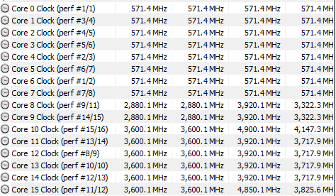

500Mhz bug -.-
nach einem warmstart war das wieder verschwunden...
ich hab langsam die ganzen tools im verdacht...ryzen master...hwinfo ..ctr 2.0...cpuz...und das alles zusammen -.-
wenn ich das nochmal habe setz ich den pc neu auf...meine "optimalen" settings kenne ich ja jetzt.
testen und überwachen spare ich mir dann^^

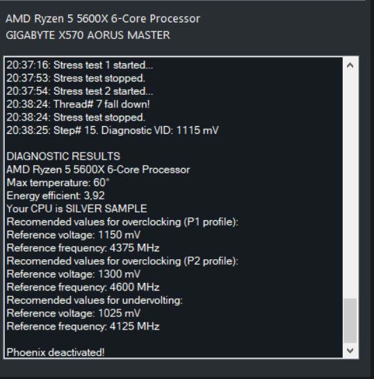

Also mein "goldener" 5600X ist alles andere als golden, der skaliert z.B. oben raus absolut null.
Keine Chance 4800MHz CB20/23 laufen zu lassen und mit nur 2 Cores und ohne SMT komm ich bei 5GHz und 1,53V nicht mal in's Windows.. So viel dazu. :)
Für 24/7 sicher top, aber ich verstehe unter "golden" eher was anderes.. ;)
Ich werde da auch nicht schlau daraus :unsure:

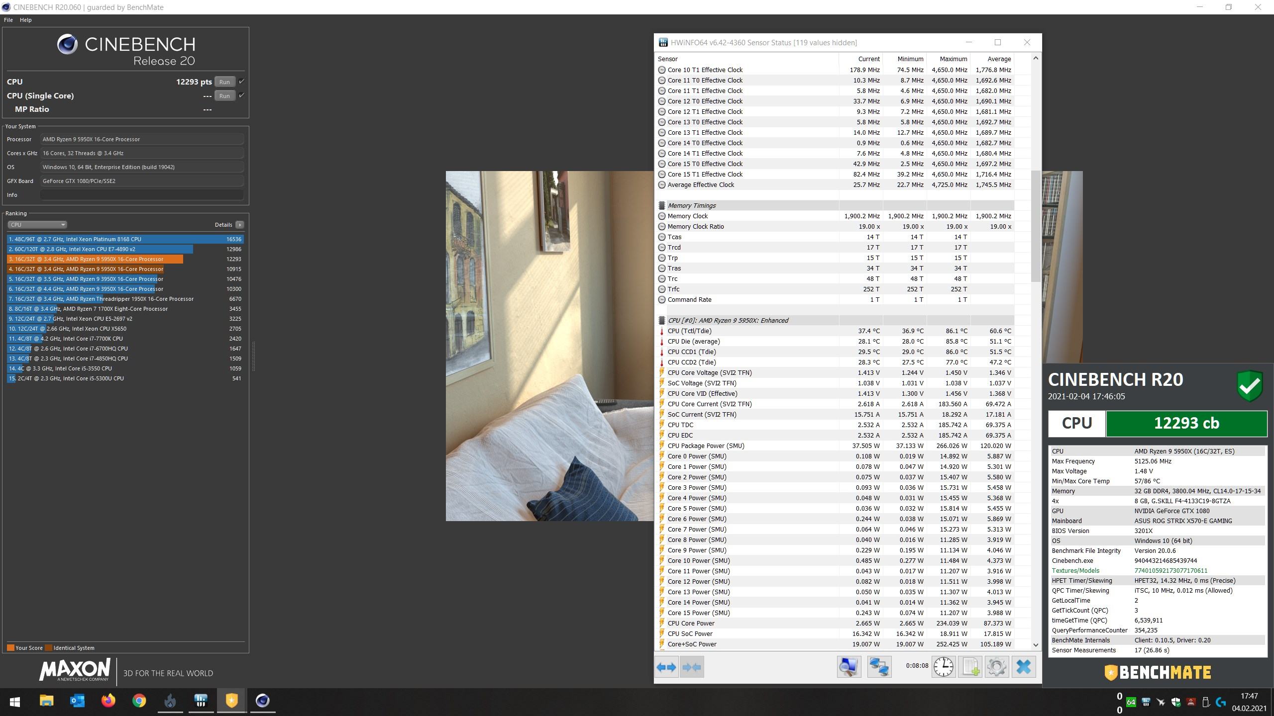

Mit PBO sehen meine Werte so aus ! ....denke kann sich sehen lassen ?
Bei mir kam es definitiv erst mit dem ctr 2.0. Ich kam von dem AGESA 1.2 Beta Bios, wo es davor nie Probleme gab. Hab jetzt die Final drüber gebügelt, mir der habe ich es auch. Das ganze auf dem Dark Hero btw. Vor dem flashen und danach alle Defaults geladen etc. Bin mir fast sicher das es irgend ein Software Ding ist auf OS Ebene.

Neuer 5600X, deutlich schlechtere Ergebnisse als der "goldene" zuvor, mal schaun was meine Tests ergeben. :d

Also der silberne geht exakt gleich wie der goldene bei 4700MHz Allcore, eine Taktstufe runter und dann läuft es nicht mehr lange, mal schaun ob er oben raus besser
skaliert..
5600X 2050SUS X00472

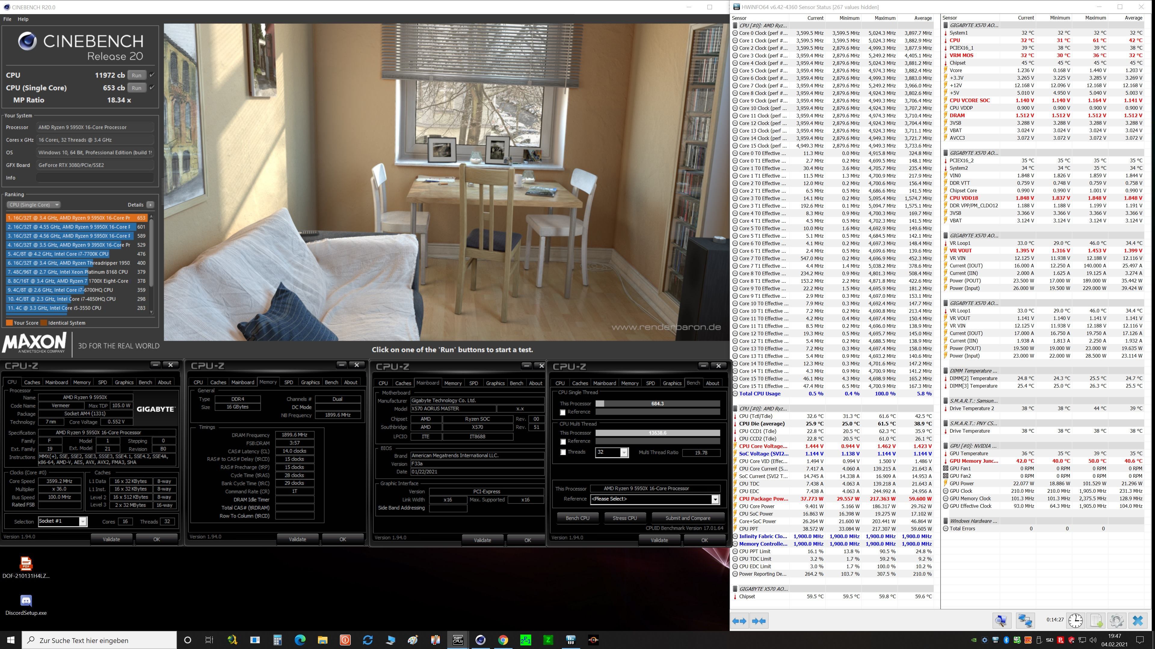

Bzgl. der 5600X, das ist ja echt bescheiden.. Beide gehen nicht mit 5GHz ins Windows, dabei wollte ich damit eigentlich an der SuperPi Challenge teilnehmen.. Das haben bei mir einige der großen CPUs problemlos geschafft.. :shake:
@ Atomic Frost
Was für ein Setting ist das ...Allcore oder PBO ?
Ich schätze mal allcore, denn mit PBO hatte ich beim 3950X immer weniger
(dürfte beim Ryzen 5000 nicht anders sein)
