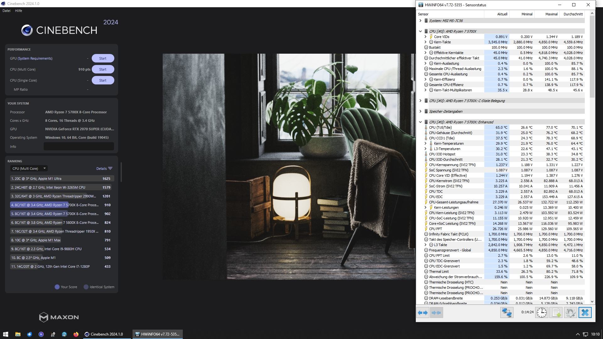

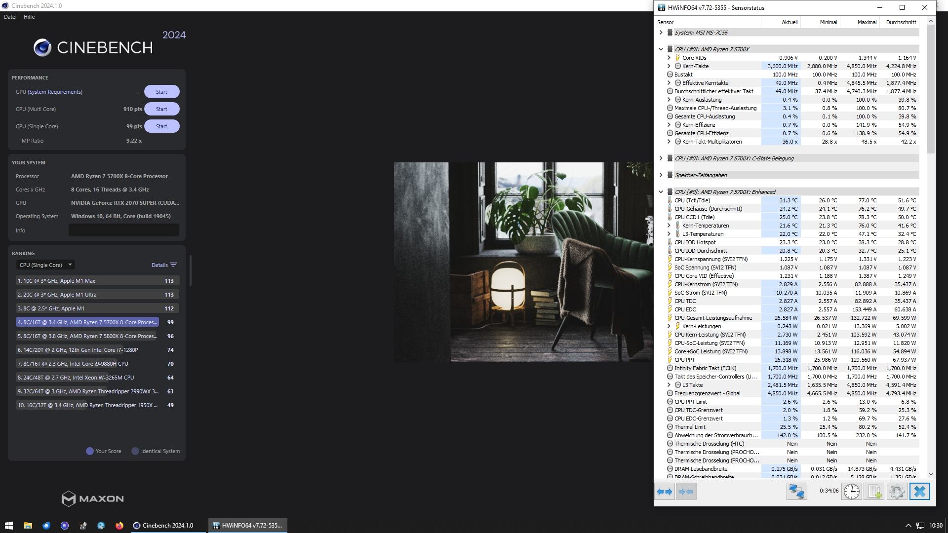

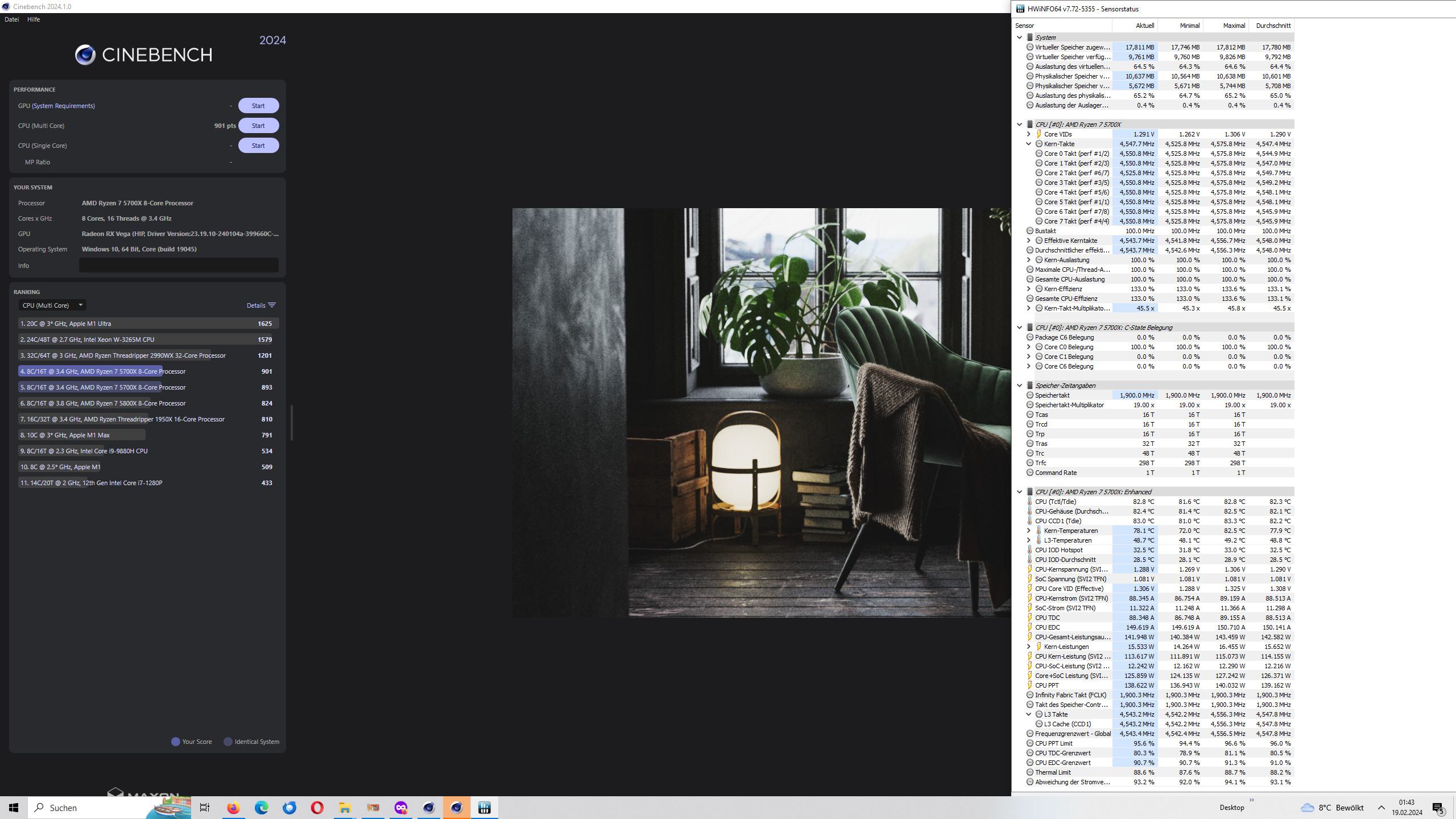

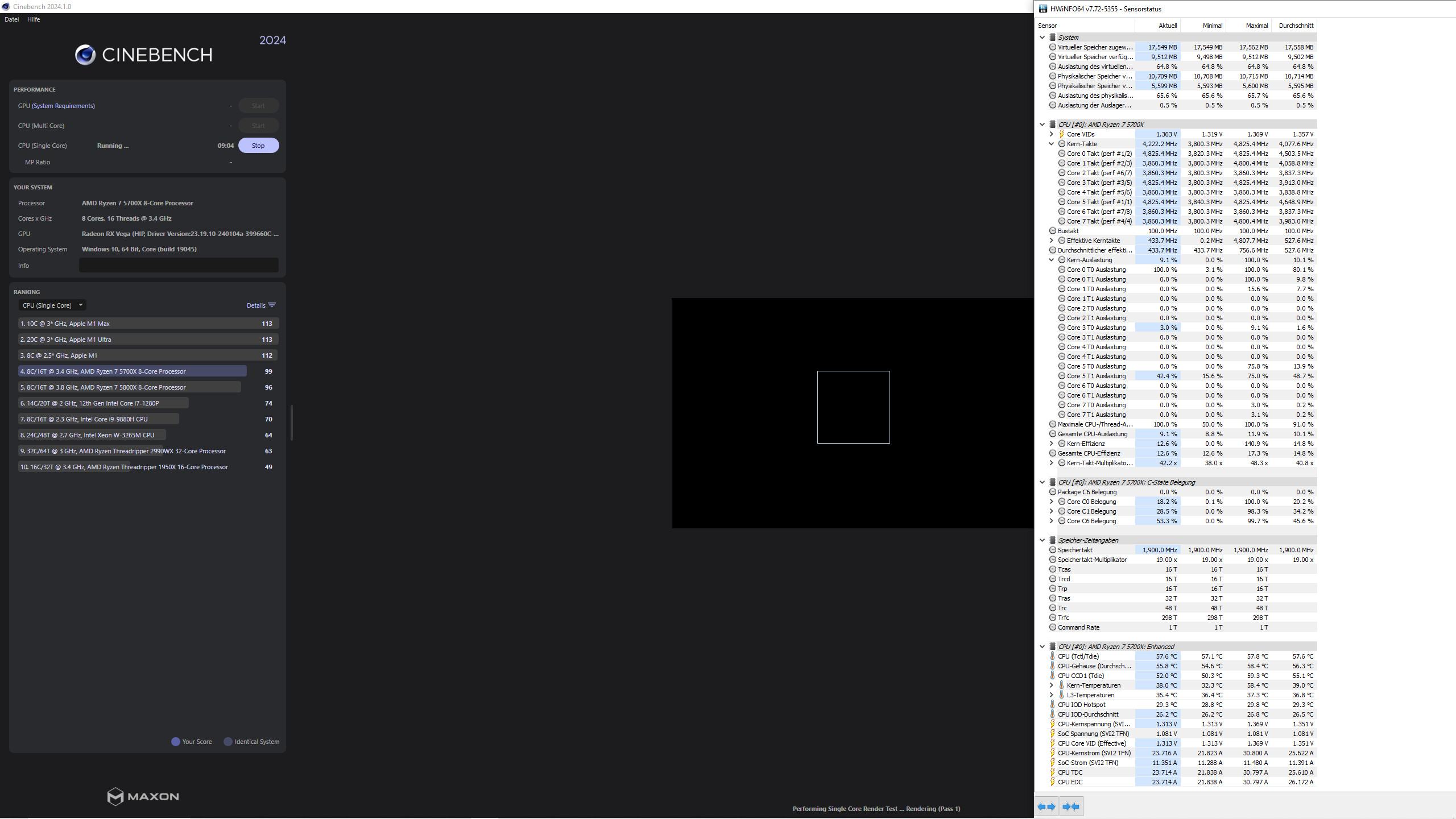

So, hab' noch mal ein paar schnelle Einstellungen vorgenommen. Cinebench 2024 Multi/Single Core. Ärgerlich, dass ich beim Single Core die 100-Punkte-Marke um genau einen Punkt verpasst habe.:fresse: Aber immerhin habe ich den 5800X im Multi deutlich hinter mir gelassen. Na ja, das waren jetzt nur Schnelleinstellungen. :d

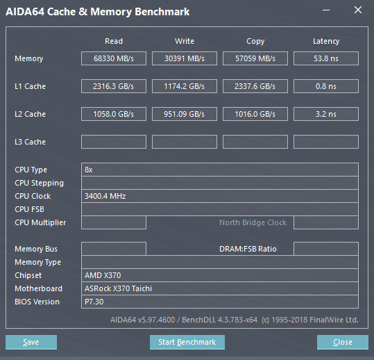

Hi, da hab ich aber nochn weng Arbeit um das zu toppen, allerdings ist ausser dem Prozzie alles schon 7 Jahre alt (X370 Taichi+3200er Ram B-Die) (y)

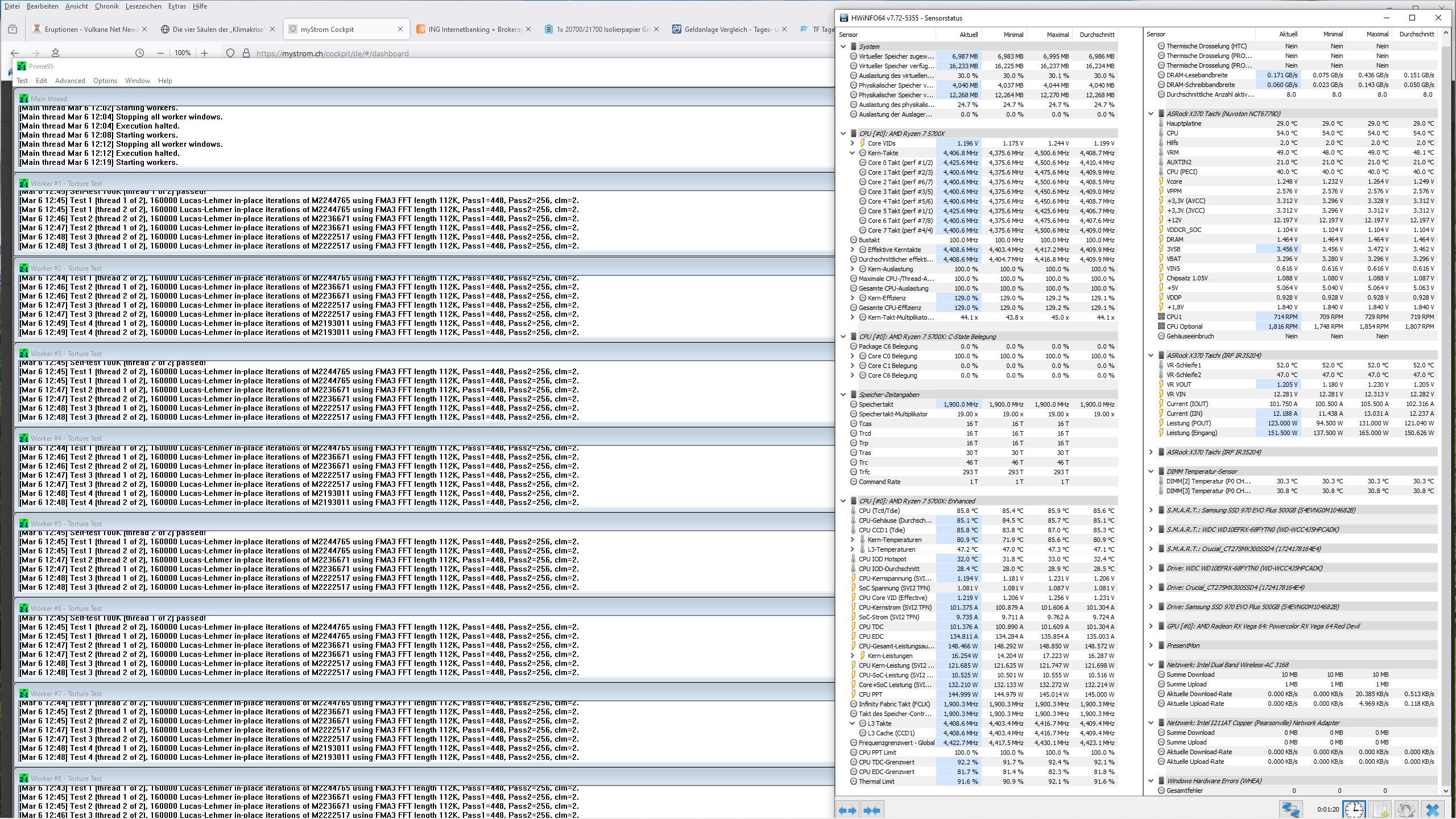

Möglicherweise machen die Lüfter einen Unterschied wenn deine schneller drehen sollten, auch hab ich 8W mehr Last. Die Kerne sind individuell eingestellt, hab dazu den CoreTunerX verwendet, streuen von -6 bis -30. CTRv21RC5 läuft ja leider nicht mit dem 5700X, das wäre ein noch besseres Instrument, da Prime95 zur Beurteilung der Kerne noch dazu herangezogen wird. Ryzen Masters Curve Optimizer stellte alles auf -30 obwohl coreselektiv eingestellt war. Bessere Taktung hab ich im Bios über Corespannung Offset erreicht. Was mich in meinem Fall verwundert dass der Ram und die Fabrik mit 2000 laufen, aber trotz vergleichbarer Timings 1-2% im Ergebnis langsamer sind, auch bei den anderen gängigen Benches , schnellste Einstellung ist 1900-16-16-16 :unsure:
Bei IF 2000 auf whea Fehler geprüft?
Hab immer ein Kurztest von ein paar Minuten mit Occt und Prime 95 Memtest, ebenso Aida64 nach neuen Einstellungen gemacht, ebenso ein Testprofil im Bios abgelegt
Lol, ich leide mit dir 😅:ROFLMAO:

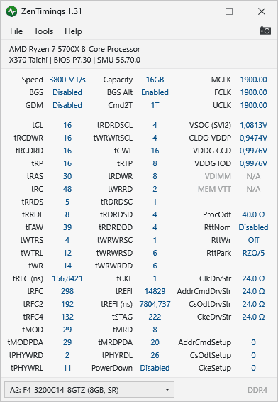

Hi ApolloX, 3800 laufen mit 16-16-16-30 stabil, bei 3866 fangen die Fehler an, sind zwar deutlich weniger als 100 die Summieren sich halt schnell auf wenn man einen intensiven Test laufen lässt. Sind aber nach mehreren Versuchen mit Spannung/Timings und empfohlenen Einstellungen von Dram Calculator nicht wegzubekommen. Momentan läufts ja besser als ich erwartet hatte, wird auf alle Fälle sehr zeitaufwändig da noch was nennenswertes zu holen. Immerhin konnte ich die Ram (1.43V) u Soc-Spannungen noch ein weng reduzieren
Mein Ryzen 5700X steigt bei einer Infinity Fabric von 1.900 MHz aus (was Stabilität angeht). Könnte natürlich auch an meinem Crucial RAM liegen, der ja eigentlich nur für 3.200 MHz ausgelegt ist. Ich belasse daher meine Einstellungen lt. XMP-Profil, allerdings mit 3.400 statt 3.200 MHz. Dabei brauche ich auch nicht die DRAM-Voltage erhöhen und habe lt. AIDA64 eine Speicher-Latenz von 62.6 ns.

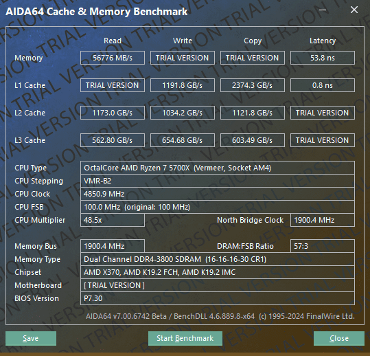

Beim Dram waren damals anno 2017 als ich den Rechner neu gebaut hatte B-Die Chips von Samsung (GSkill F4-3200C14-8GTZ) erste Wahl, die machen heute auch noch ne gute Figur bei stabilen 3800MHz:

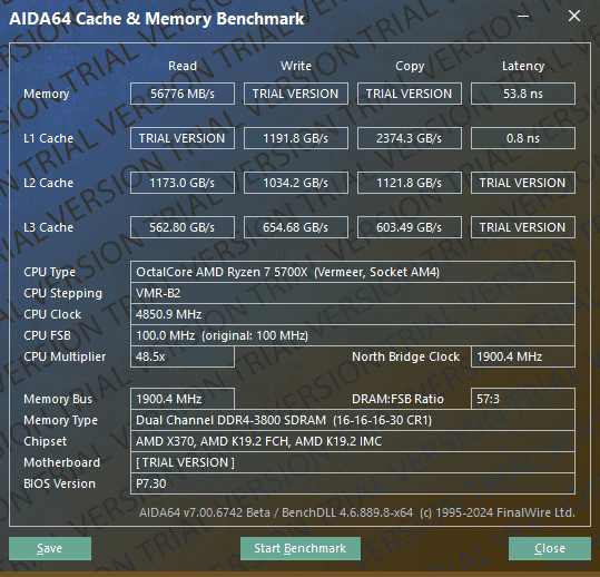

Ich habe mich noch nicht richtig mit RAM-OC bei meinem Crucial-RAM beschäftigt, da ich ihn nicht grillen möchte. Aber mit 3.600 MHz ( Infinity Fabric von 1.800 MHz) lief der auch schon mal "relativ" stabil. Um aber den letzten Rest an Stabilität reinzubekommen, hätte ich die DRAM-Voltage anheben müssen. Das wollte ich aber nicht für vielleicht 1-2 Prozent mehr Leistung riskieren. Dieser RAM wird noch sehr lang' gebraucht. ;)

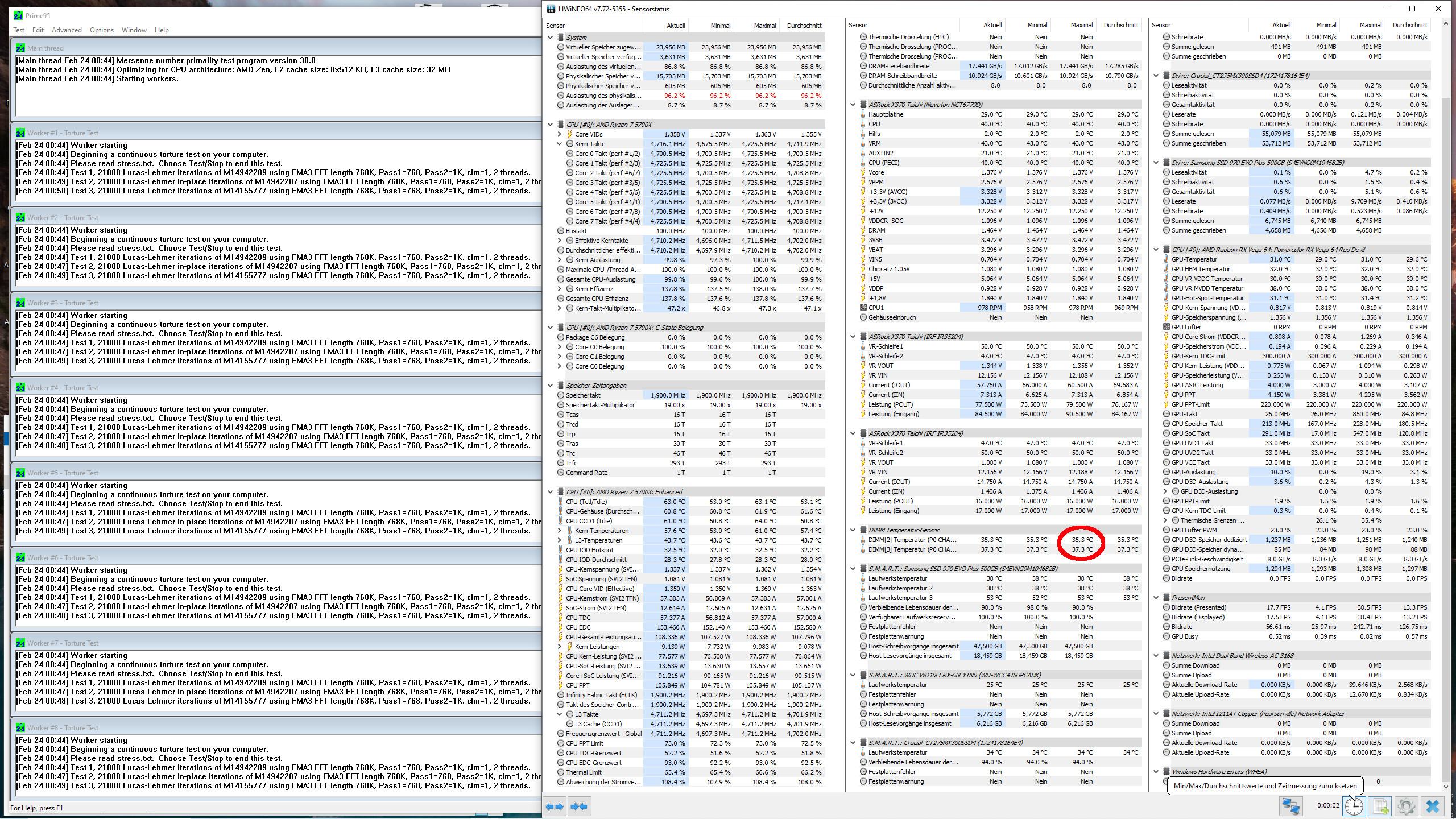

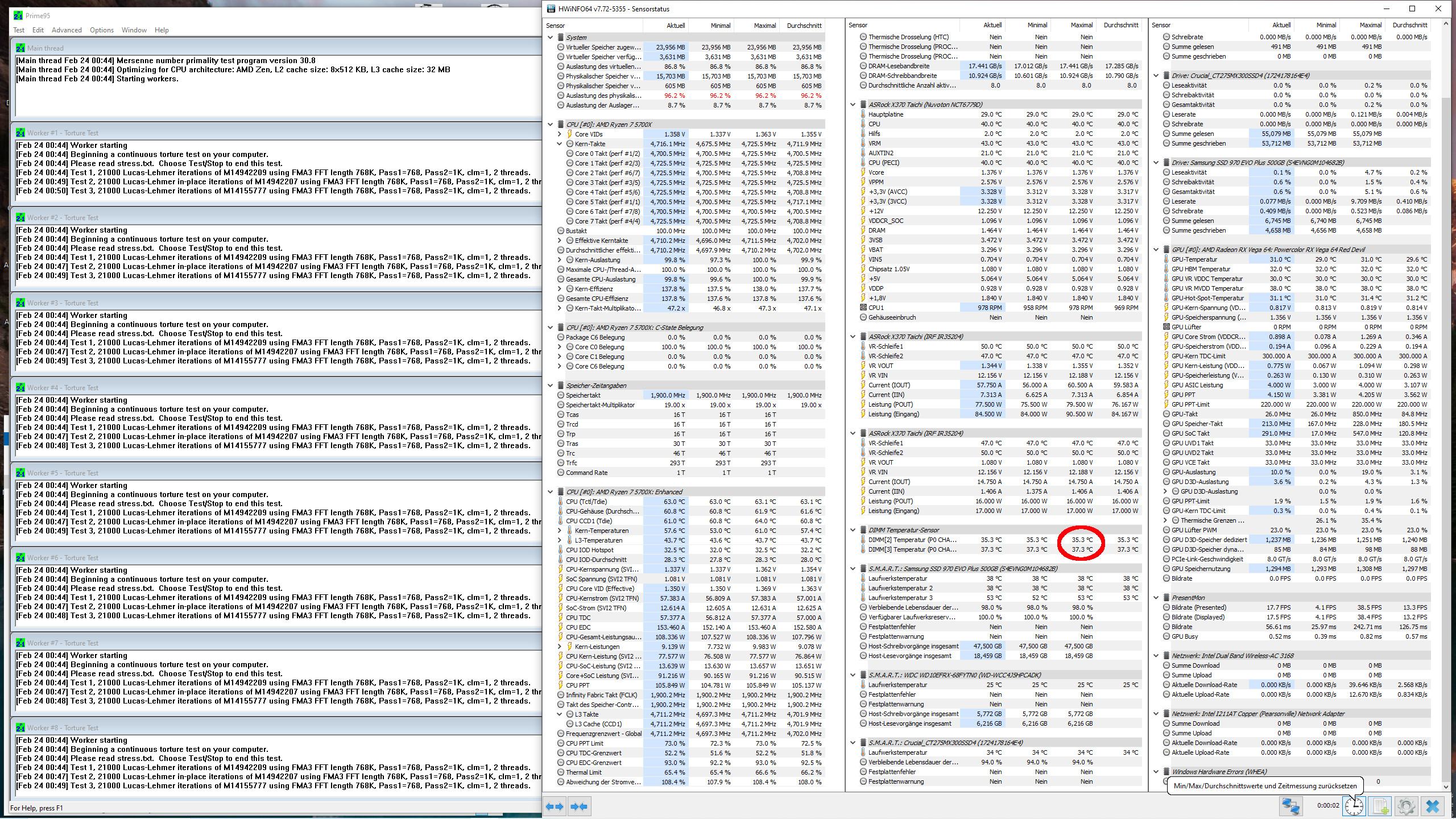

Meine Rams wurden 7Jahre (mit dem 1600x) mit 3333MHz und 1.395V betrieben, nun sinds 3800MHz und 1.43V, auch da werden die nicht warm, so um 37°C pendelt sich das bei Vollast ein, die beiden 140er Lüfter am Noctua Tower laufen immer mit fast unhörbaren 600 1/min, bei Last entsprechend höher, ein Zusatzlüfter für die Dimms brauchts da nicht. Normalerweise sorgt der Luftstrom des Cpu-lüfters für ausreichende Kühlung wenn die Dimms mit Heatspreader ausgerüstet sind, wenns dennoch zu warm wird würde ich ein paar mini Kühlkörper daraufkleben, die sind sehr günstig und haben sich auch auf der NVMe bewährt.

Ich kann die Temperaturen bei meinem RAM leider nicht auslesen. Es fehlen die entsprechenden Sensoren. Aber wie gesagt, ich bin mit meinen 62.x ns Speicherverzögerung sehr zufrieden. In den Standardwerten sind es immer beinahe 80 ns. Und bei 3.400MHz kann ich immer noch das XMP-Profil des RAMs 1:1 übernehmen, ohne irgendwelche Spannungen anheben zu müssen. ;)

hält mich aber nicht davon ab weiterhin die Grenzen auszuloten auch wenn mal was kaputt geht, hab schon vor der Jahrtausendwende AMD-Cpus mit selbstgesägten Kupfer-Waküwärmetauschern ertränkt (damals gabs sowas noch nicht zu kaufen) Ram ist momentan aussen vor weil mit 3800Mhz eine schnelle u bockstabile Einstellung gefunden ist, wobei sicher noch ein weng geht sofern man nur Zeit u Mühe investiert. Fokus liegt momentan auf der Kühlung mit FM und perfekten feingeläppten Kontaktflächen und optimalem Airflow um die Lastaufnahme und damit den maximalen Takt zu erhöhen, Strom kostet mich dank PV und Batterie so gut wie nix (auch selbstgebaut) 8-)

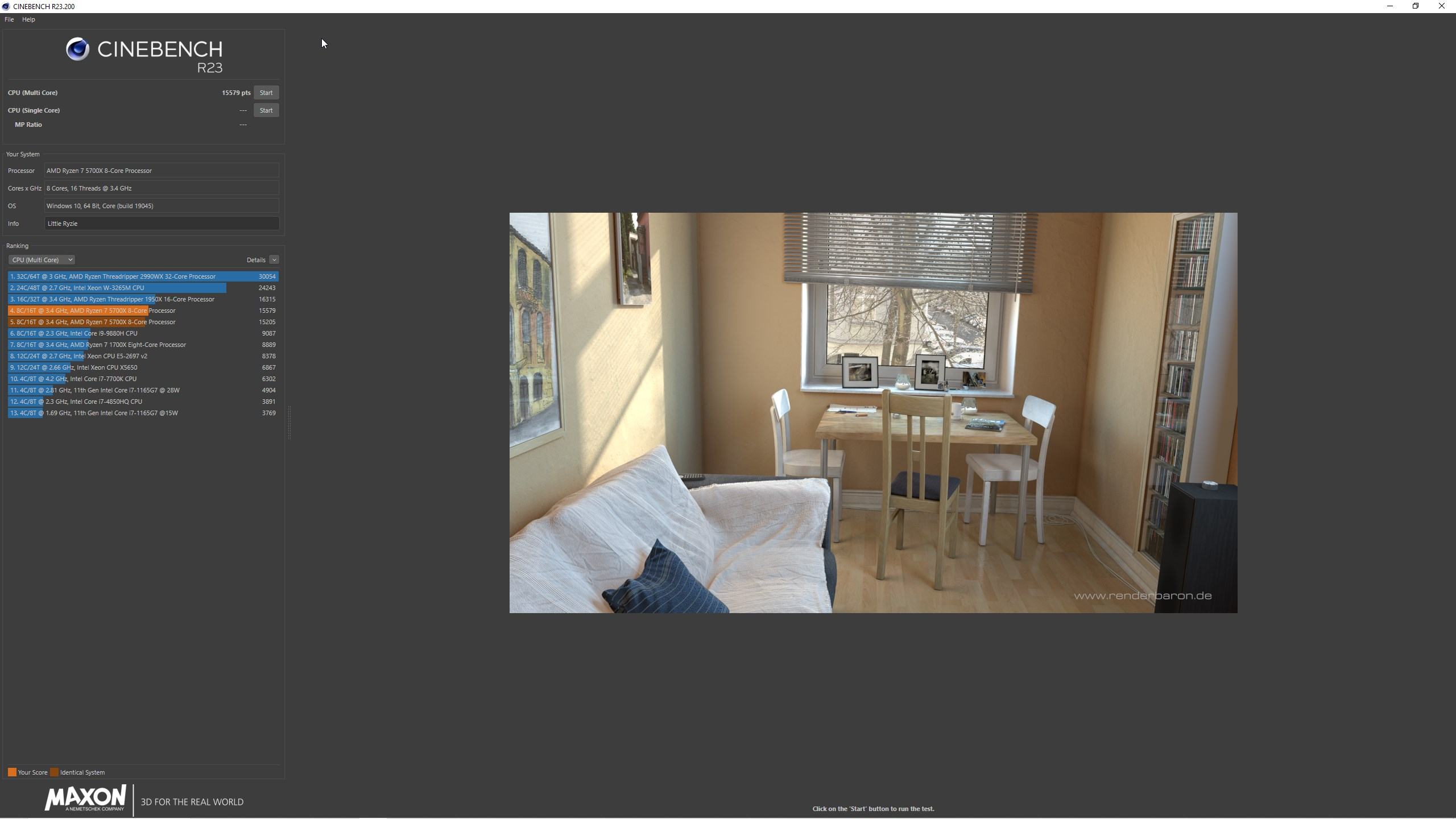

Ich habe gerade meinen eigenen Rekord in Cinebench R23 geknackt. Habe alle Cores doch mal wieder auf "-25" gestellt. :d Und diesmal war das Ergebnis sehr gut. Aber ich stelle gleich wieder Allcore auf "-20".
Ja da haste noch ca 2% mehr als ich :wall::heul:;)
Da nicht alle Kerne gleich sind würde ich die coreselektive Anpassung bevorzugen, der von ApolloX geposteten Anleitung und der Zuhilfenahme von CoreTunerX, denk da geht noch was
