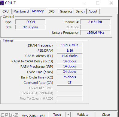

Ich habe seit einigen Wochen auch einen 5800X3D, habe nicht viel gemacht außer von 2x8 auf 4x8 Samsung-b die aufgerüstet und -30 all core im CO eingestellt. Ich wollte einfach nur mal wissen, meine Latenz in AIDA64 ist bei ~ 69-70ns..ist das nicht ein bisschen wenig? Und im OCCT Membench habe ich auch nur ~950pkt combined. Also spiele laufen alles durch, cpu wird max so 65°, bei "low" spielen wie World of warships wird die eher so 48-55°C warm, mit wohlgemerkt nur einen Lukü (scythe mugen 5). Sind die Werte so iO oder habt ihr bessere Standardwerte? TRFC 560. Ich bin lange raus was oc angeht, habe mich etwas eingelesen, ich glaube einfach das einige Werte noch zu hoch eingestellt sind und da eventuell etwas perf. liegen bleibt. Oder was meint ihr? C23-M: 14532

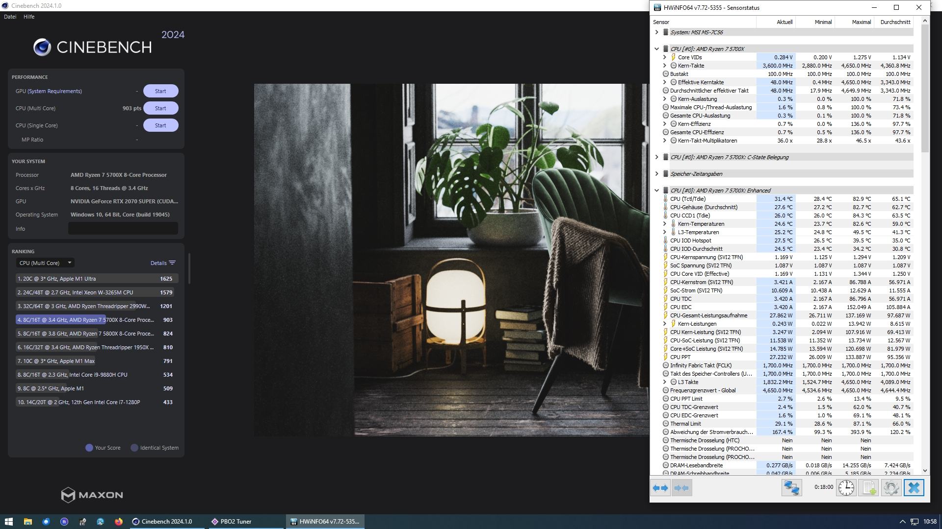

Ich hoffe, dass ich hier richtig bin. Also, meine neue Hardware ist jetzt verbaut. Ryzen 5700X auf dem MSI B550-A pro.
Ich bin irgendwie ratlos. Ich habe dem auf dem MSI B550-A Pro das aktuelle BIOS drauf, aber mir fehlt der Curve Optimizer in den BIOS-Einstellungen. Ich mache die Einstellungen daher aktuell manuell mit dem PBO2-Tuner. Da habe ich die beste Performance, wenn ich alle Kerne mit dem Wert "-15" laufen lasse. Ich habe vorhin mal einen Bench mit Cinebench 2024 gemacht und die 900-Punkte-Marke gleich geknackt. Kann mir bitte jemand sagen, ob ich eine BIOS-Version runtergehen müsste, um die Einstellungen im BIOS vornehmen zu können? Die Einstellungen jedes Mal manuell machen zu müssen, nervt nämlich gewaltig, Danke!:)
Hier mal ein Bild von Cinebench 2024:
Combo Strike wirst du aber im Bios haben, da geh mal auf den Wert 2 und schau ob das Stabil läuft.
