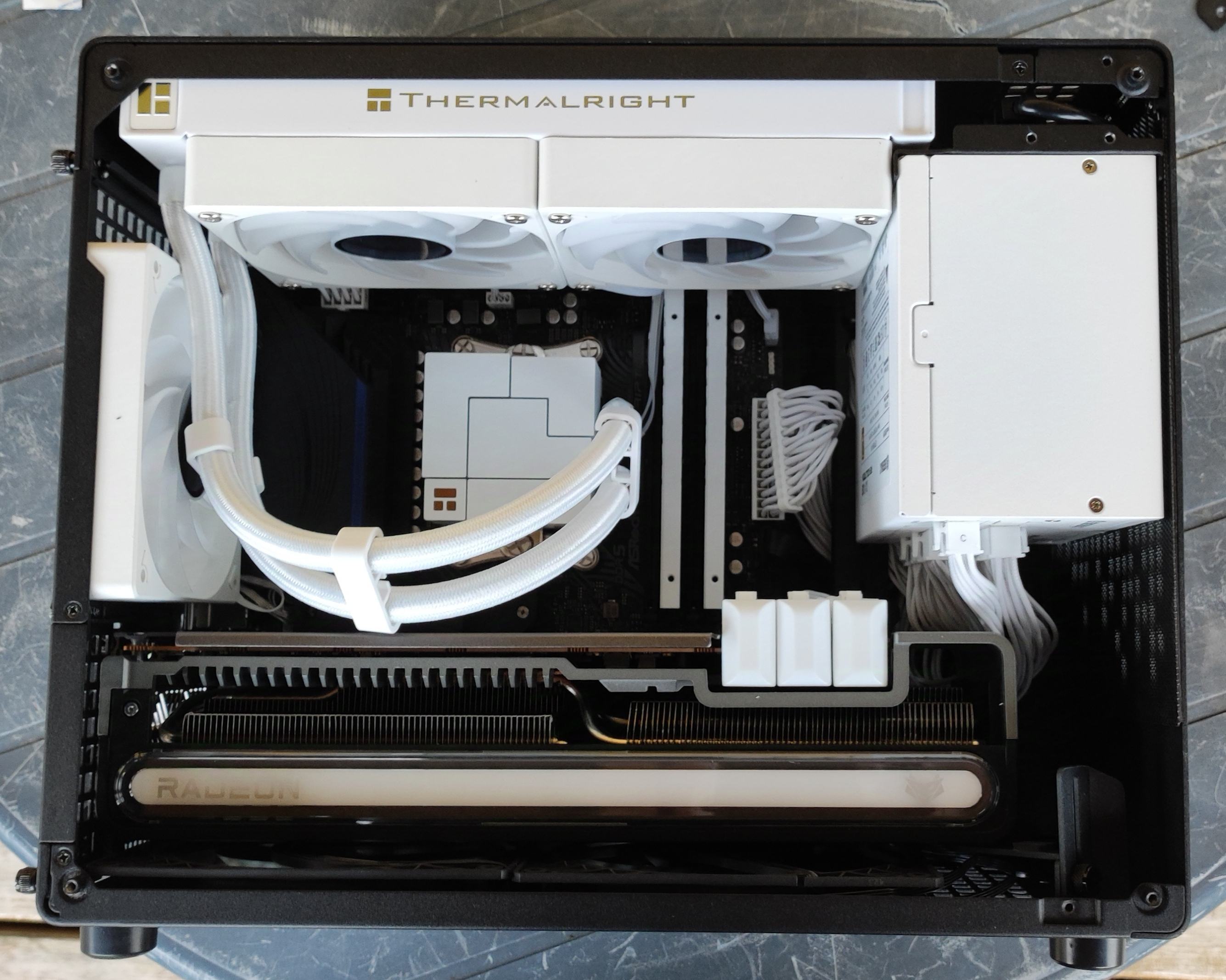

PS: Platz ist in der kleinsten Hütte :d
Wenn ich mit dem ganzen rumgetweake durch bin muss ich das mal ordentlich machen.
Jap, hier im Z20 8-)
War das nicht eine Qual die Karte da reinzuzwängen? Ich hatte damals auch ein Corsair 280X, da hatte ich dann am Ende eine 120er AIO wo ich den Schlauch in die hintere Kammer gequält habe, Spaß war das nicht. Bei solcher Hardware braucht man Platz oder muss schon massiv undervolten / wasserkühlen.

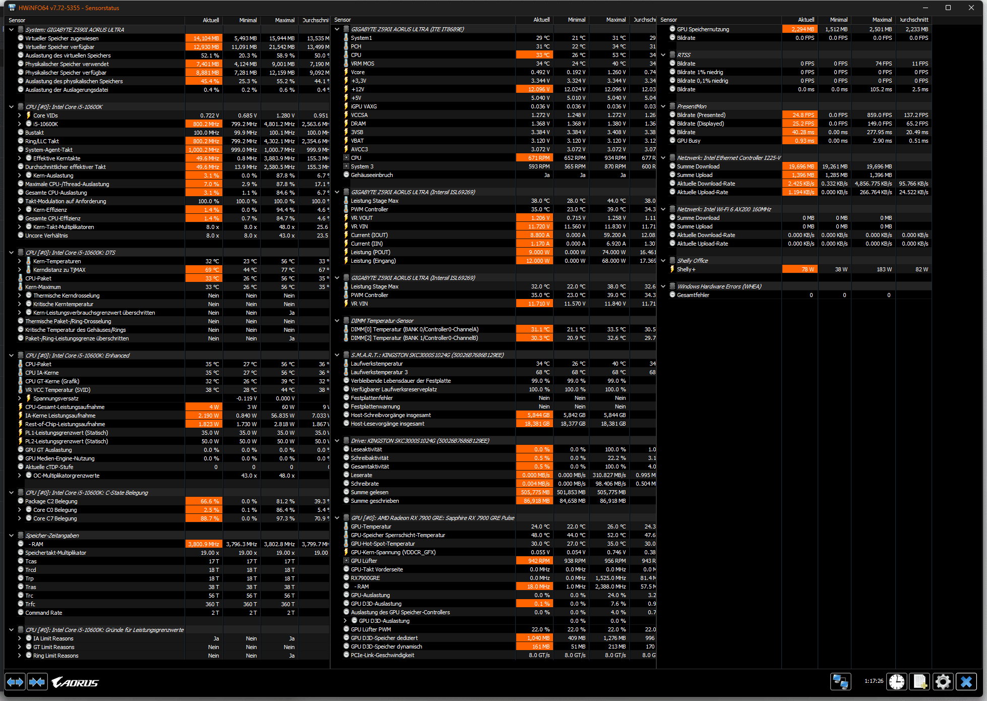

Morgen zusammen,
ich würde gerne meinen PC etwas Leistungsoptimieren bzw. deutlich effizienter aufsetzen (PC im Profil). Bislang habe ich an der 7800xt nur simples UV vorgenommen - dadurch habe ich tatsächlich etwas bessere FPS und die Leistungsaufnahme (nur aus HWInfo ausgelesen) sowie Temperaturen sind gesunken. Aber grade im Idle oder einfachem Desktopbetrieb ist da sicherlich noch einiges an Einsparpotential.
Könnt ihr mir ein gutes Tutorial empfehlen, wo ich mich dahingehend etwas einfuchsen kann? Ich beschäftige mich zwar schon länger mit Hardware und der Zusammenstellung von Systemen und kann einen PC auch aufsetzen und rudimentär "optimieren" (ich würde es als gutes Anfängerlevel bezeichnen), in die Tiefe der Softwarefunktionen bin ich bislang, auch aus Zeitgründen, aber nie abgestiegen
Viele Dank schonmal!
Morgen zusammen,

Hat hier eigentlich noch wer das Problem, dass in HWiNFO auf einmal keine Verbrauchswerte etc. mehr bei der GPU auftauchen? Bis vorgestern waren die noch da..?!
Da fehlen locker 10 Zeilen bei der GPU zu vorher. Einfach weg o_O
Bei msi afterburner fehlen bei mir die Verbrauchswerte der Grafikkarte, der osd Punkt existiert einfach nicht mehr.
  • Danke
Reaktionen: def
Korrekt. Ich frag mich nur warum.
Hab keinerlei updates gemacht seitdem
