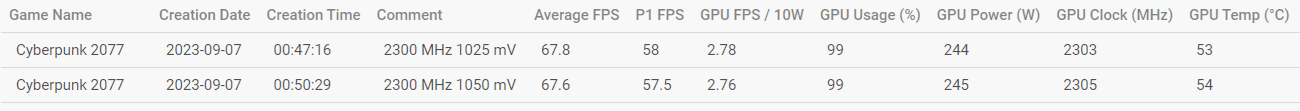

@ShirKhan: Bei mir macht 2300 1025mV vs. 2300 1150mV ca. 25-40W aus.
Soll ich das nochmal Screenshotten? Die beiden nicht-UC sind natürlich im Powerlimit, wobei ich eben auch schon mal 470W bei 0% Regler gesehen habe mit dem neuen Treiber :)
2300 @ 1025mV
2300 @ 1150mV
Das sind 15 % weniger Strom für die gleiche Leistung.
Gefühlt für mich 300 W aua gegen 260 W ok :)

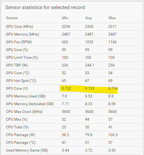

Und bei 2.300 MHz gibt es auch keinen Unterschied. Alles gleich, Spannung je 0,733 V.
Bei so niedrigen Frequenzen ist das Undervolting der dynamischen V/F-Curve stärker als der manuelle Eingriff des Anwenders.

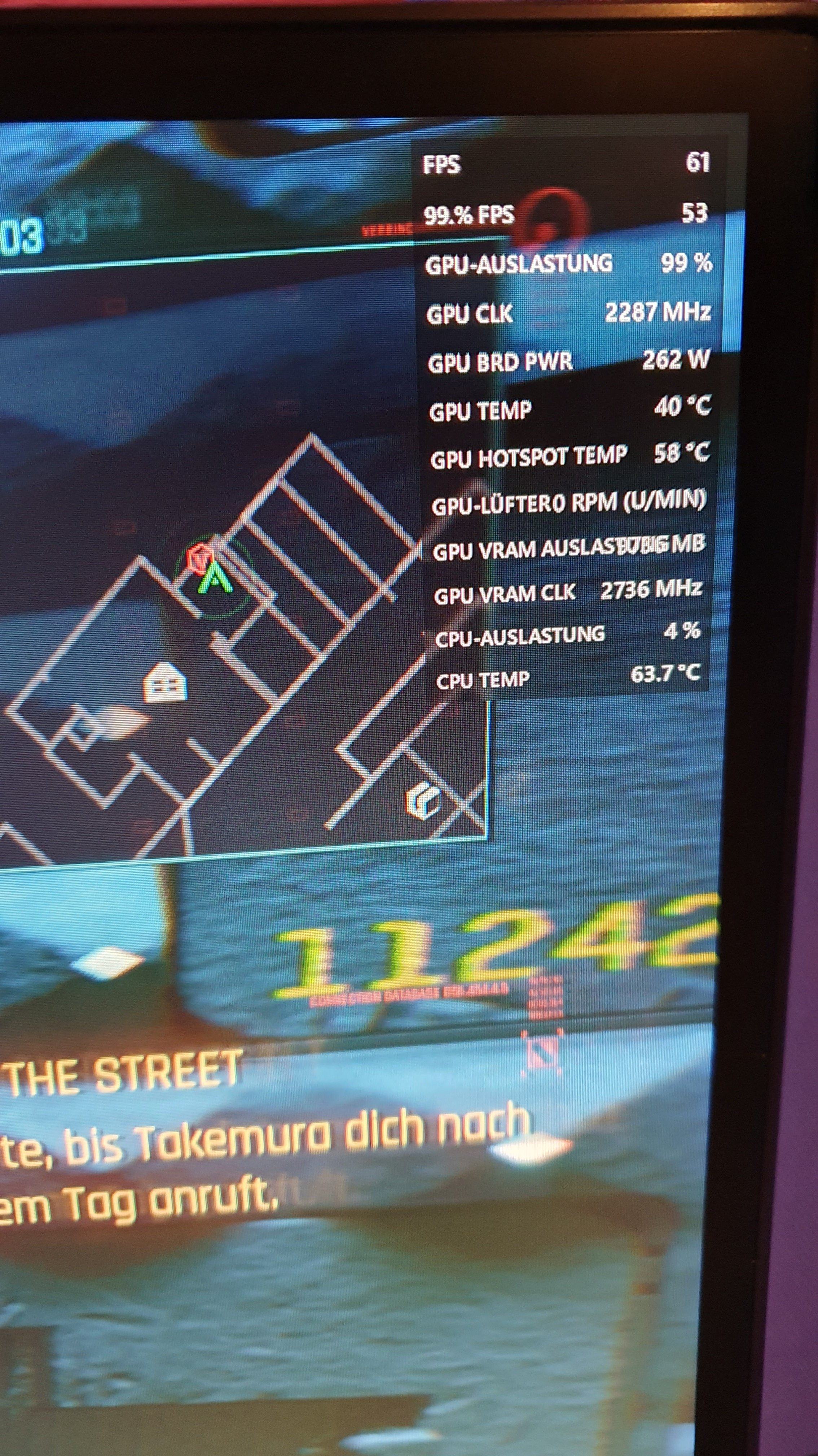

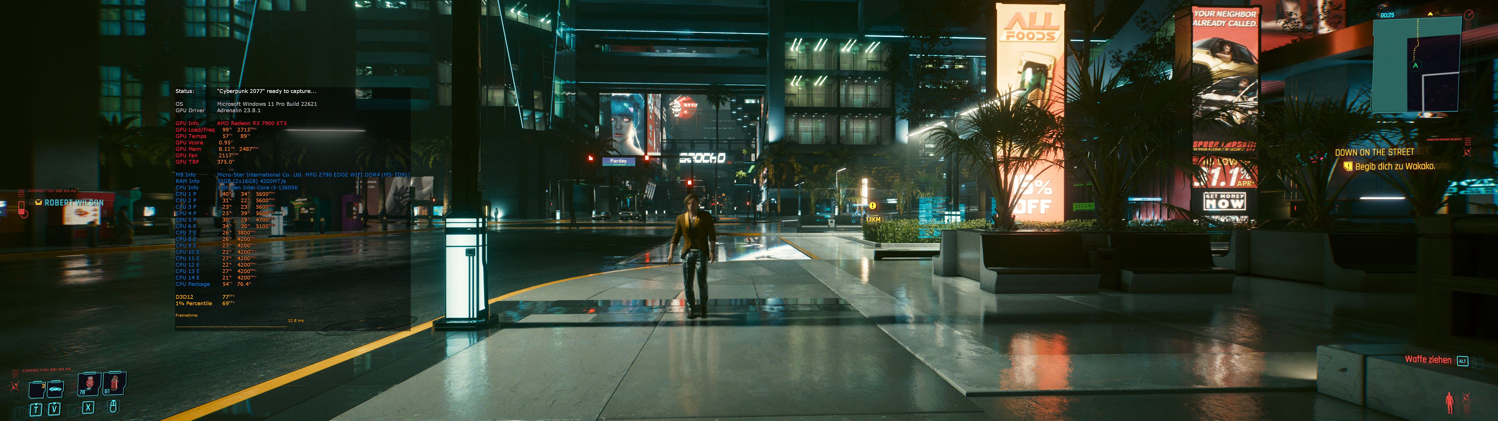

Wo liest du die 897 ab und welche Anwendung läuft da? Ein paar Beiträge weiter oben zeige ich, dass bei 2.300 MHz hier 733 mV anliegen, durchgehend beim 20 sec-Benchmarkparcours "Down on the Street" in CP 2077. Scheint mir ein großer Unterschied zu sein – vor allem, da die Avg.-Spannung in Spielen (Luft, kein EVC, kein XOC) kaum mal über 1 V geht, auch nicht bei anliegend 2.800-2.900 MHz.
UV geht da fast nix
Wie schade.
Wo liest du die 897

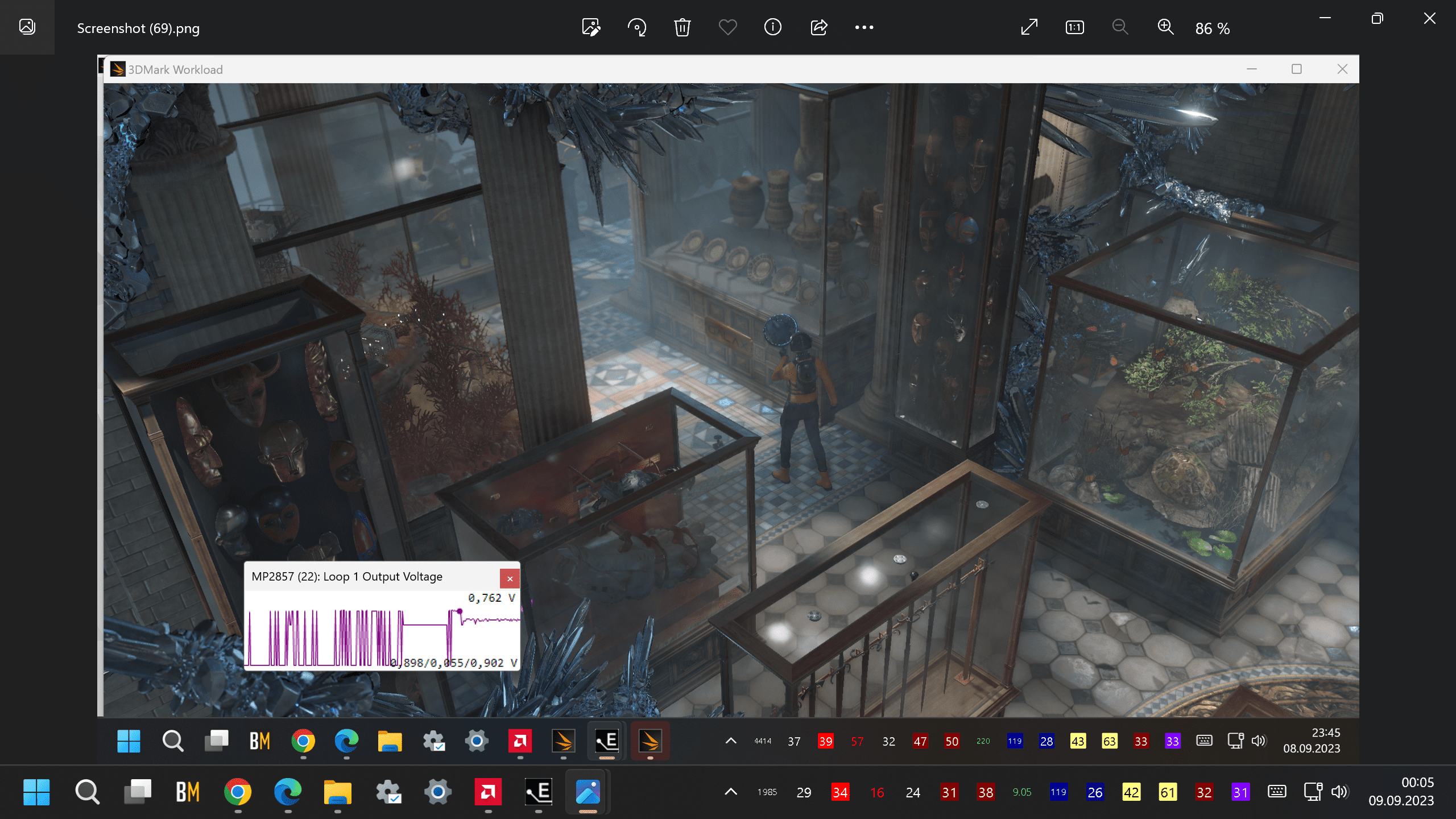

EVC- das ist der max. Wert im TS und nicht Durchschnitt.
Beim Start legt die den max.Wert im TS an (Spike)und das reicht schon um die FRQ zu senken ,wenn du mit der Spannung drunter bist.
Im Benchmark selber ist es fast linear.

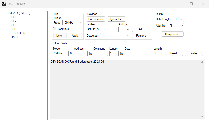

Hey,

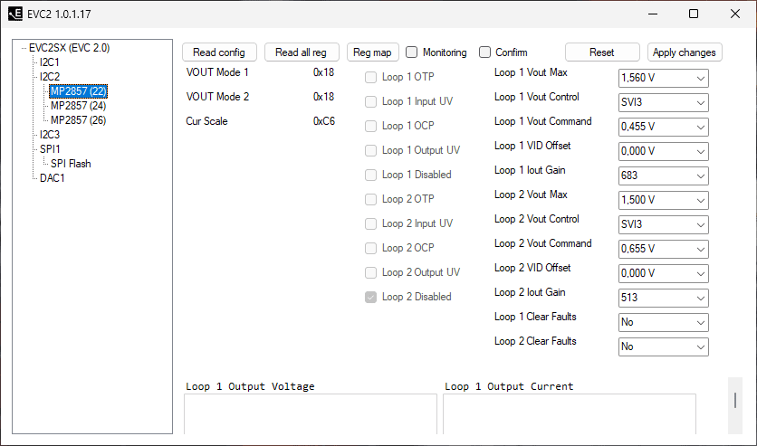

ich werde die 7900 XTX nun auf Wasser umbauen. Zuvor habe ich erstmals den angelöteten EVC2SX testweise in Betrieb genommen. Hab noch keine Erfahrung damit mit RDNA 3, aber das Verhalten kommt mir seltsam vor: Nach Anschluss an I2C2 (schwarz ist "Ground", oder?) findet er nur 3 Adressen nach Klick auf "Find devices". Vor allem aber passiert dann nichts weiter, kein Fenster mit weiteren Einstellungen erscheint, wie ich es von RDNA 2 kenne.
Normal? Was tun? Falls das schon mal erklärt wurde, genügt auch ein Link. Danke.

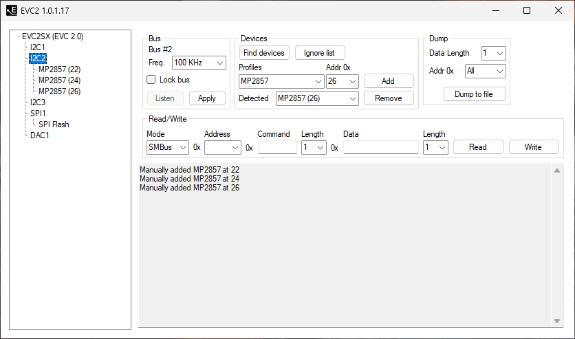

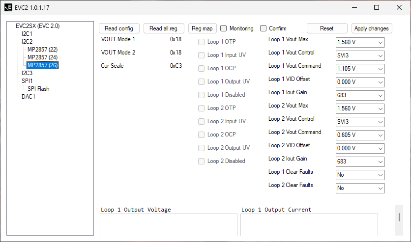

Ah. Sehr gut, danke dir. So recht?

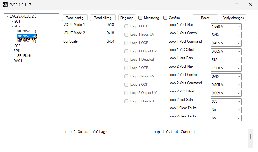

Screenshot 2023-09-21 122848.png Screenshot 2023-09-21 122655.png Screenshot 2023-09-21 122903.png
Danke auch dir.
Bei mir ist der VRam auch 57, Spannungswerte ändern sich jedenfalls auch in Hwinfo, oder liegt dann tatsächlich was anderes an? :unsure:
Ob
MP2856 oder MP2857 ist wurscht.

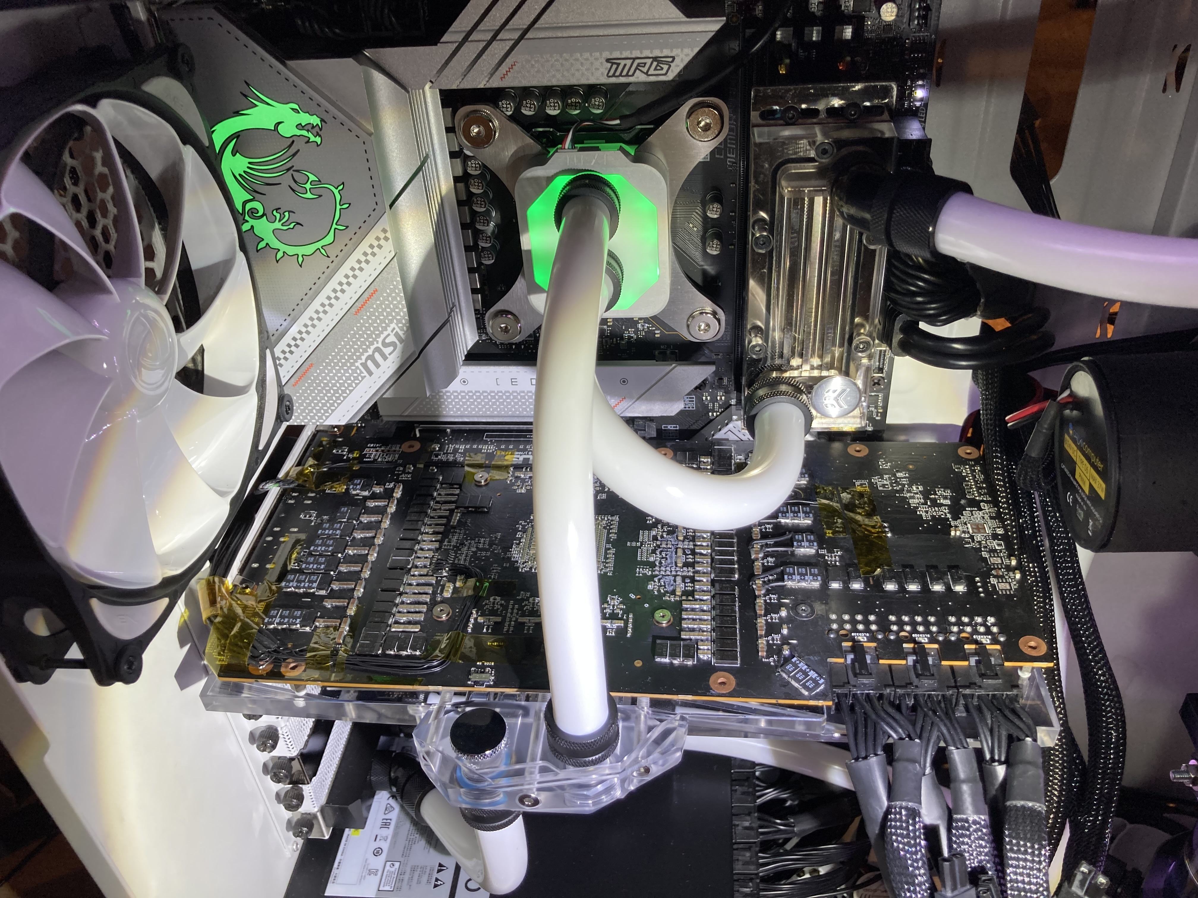

btw. ist die Verschlauchung so gewollt? Da ist min. 1x in/out vertauscht, je nach Flussrichtung
What? :hmm: Wo?
Verdammt. Bluescreen + Neustart nach wenigen Minuten. Immer wieder. Temps sind alle gut. WTF?
Hab mal dein Bild genommen und gekennzeichnet, weiß allerdings deine Flussrichtung nicht
Flussrichtung ist Grafikkarte -> CPU.
Na super. Danke, das war schon vorher falsch. Das Bild in der Anleitung zeigt was anderes als der Text sagt. Im Bild ist "IN" am NEXT-Schriftzug. Danach hab ich mich gerichtet und nichts gelesen. :rolleyes: Wie Kerle das halt so machen.
Danke, wird geändert. Morgen dann ...
