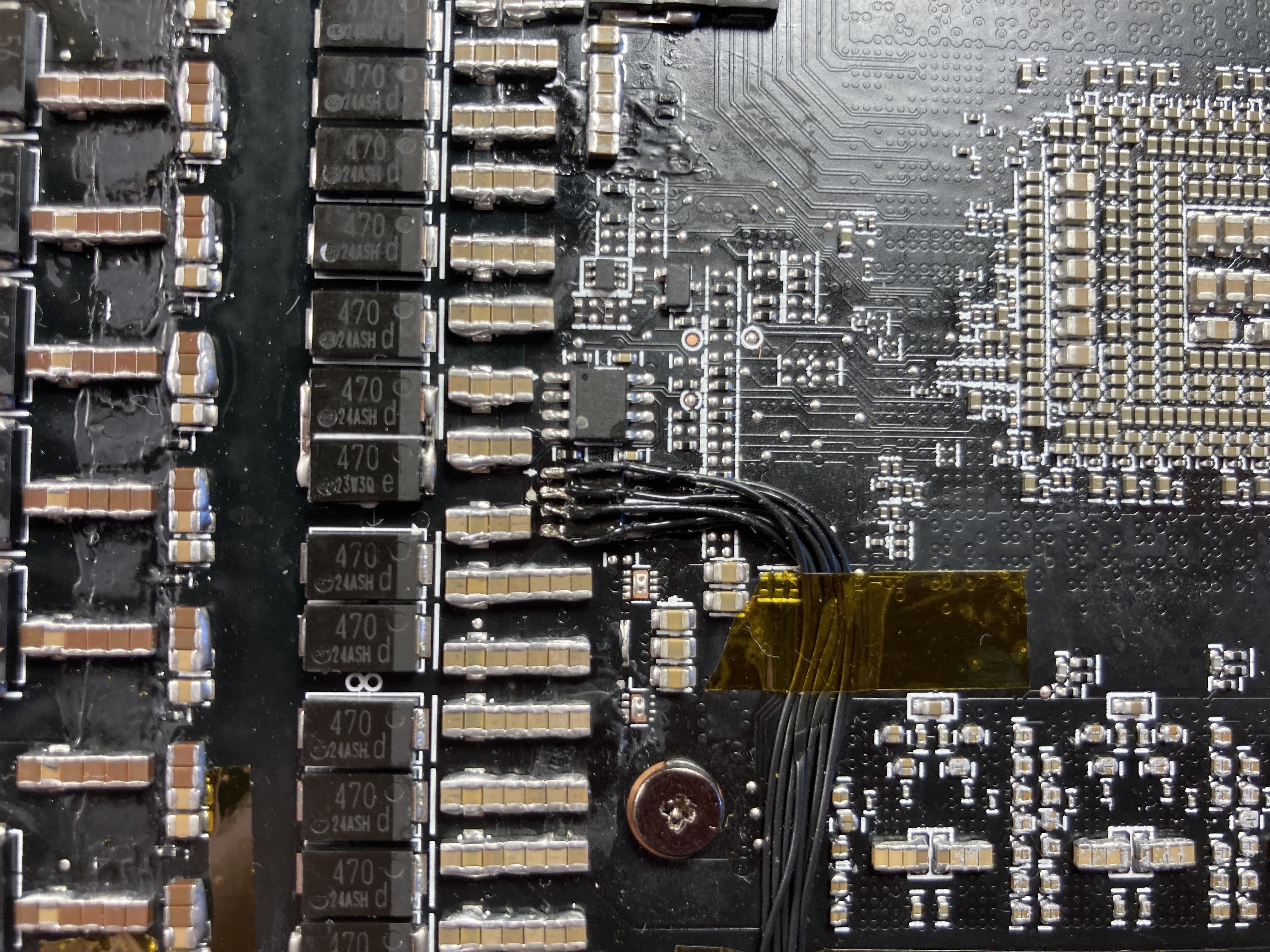

You said your XTX BIOS2 has been modified? How?
Ein BIOS-Chip ist verkabelt, um Flashs im verbauten Zustand durchführen zu können. Die BIOSe selbst sind noch original.

Die Karte hat darko gemodded, lief aber schon mit Luft? Oder hast Du jetzt beim Umbau alles gelötet?
Nur Bios oder auch Caps?
Wenn die Karte nicht gehen sollte kann ich mir nur vorstellen dass vielleicht irgendwo ein Beinchen vom Bioschip o.ä. zu warm geworden ist. Anderes Bios sollte natürlich eigentlich noch gehen.. Aber auch das sollte reparabel sein. Mit Zeitdruck im Hintergrund natürlich Essig..
Genau. Änderung durch mich war nur noch der Umbau auf Wasserblock.
