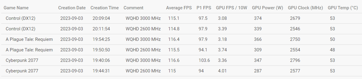

Am meisten bringt ein Framelimit.
Sofern man so clever ist, gleichzeitig den Takt zu senken. Liegt nämlich keine Volllast an, taktet die GPU sonst weit, weit hoch, wofür sie mehr Spannung benötigt (das geht 1:1), was den Verbrauch hebt. Ein paar (aggregierte, 18 insgesamt) Benchmarkszenen-Raytracing-Runs in WQHD im 117-Fps-Limit zur Demonstration:

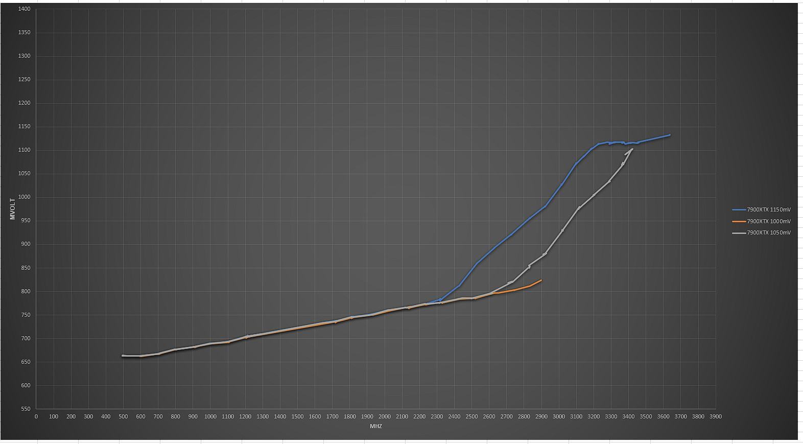

Und nochmal für RDNA3
Also eigentlich bleibt nur Takt und oder FPS begrenzen.
Und natürlich das bisschen was mit dem UV Schieber geht.

Dass bei 2300 - 2350 eine Grenze ist habe ich auch schon festgestellt. 2400 bspw. laufen mit 1025 mV nicht mehr stabil.
ABER: Nach dieser Kurve würde die GPU ja mit der gleichen Spannung laufen, egal ob ich 1025 mV oder 1075 mV einstelle. Erst bei 1150 mV wird die Spannung oberhalb 2350 mhz erhöht. Bei 1050 geht sie erst bei 2600 mhz nach oben, also bei 1075 mV bis ca. 2500 mhz keine Änderung zu 1000 mV.

Ja hab ich selber aufgenommen. Im Heaven Bench mit GPUZ ( beides kann schon einen unterschied ausmachen ).
Dazu ist da auch jeder Chip anders was er an Spannung braucht/nimmt.

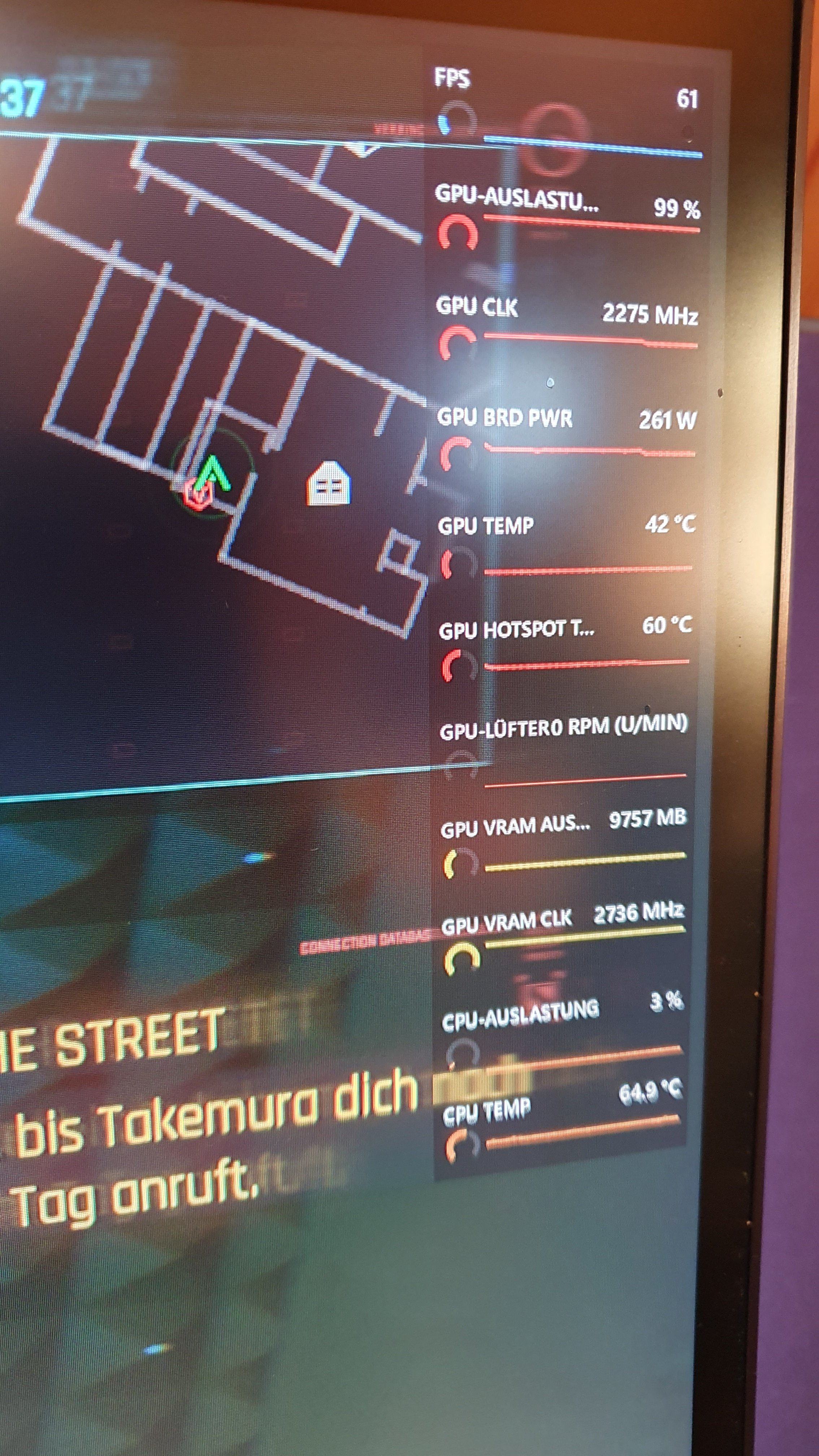

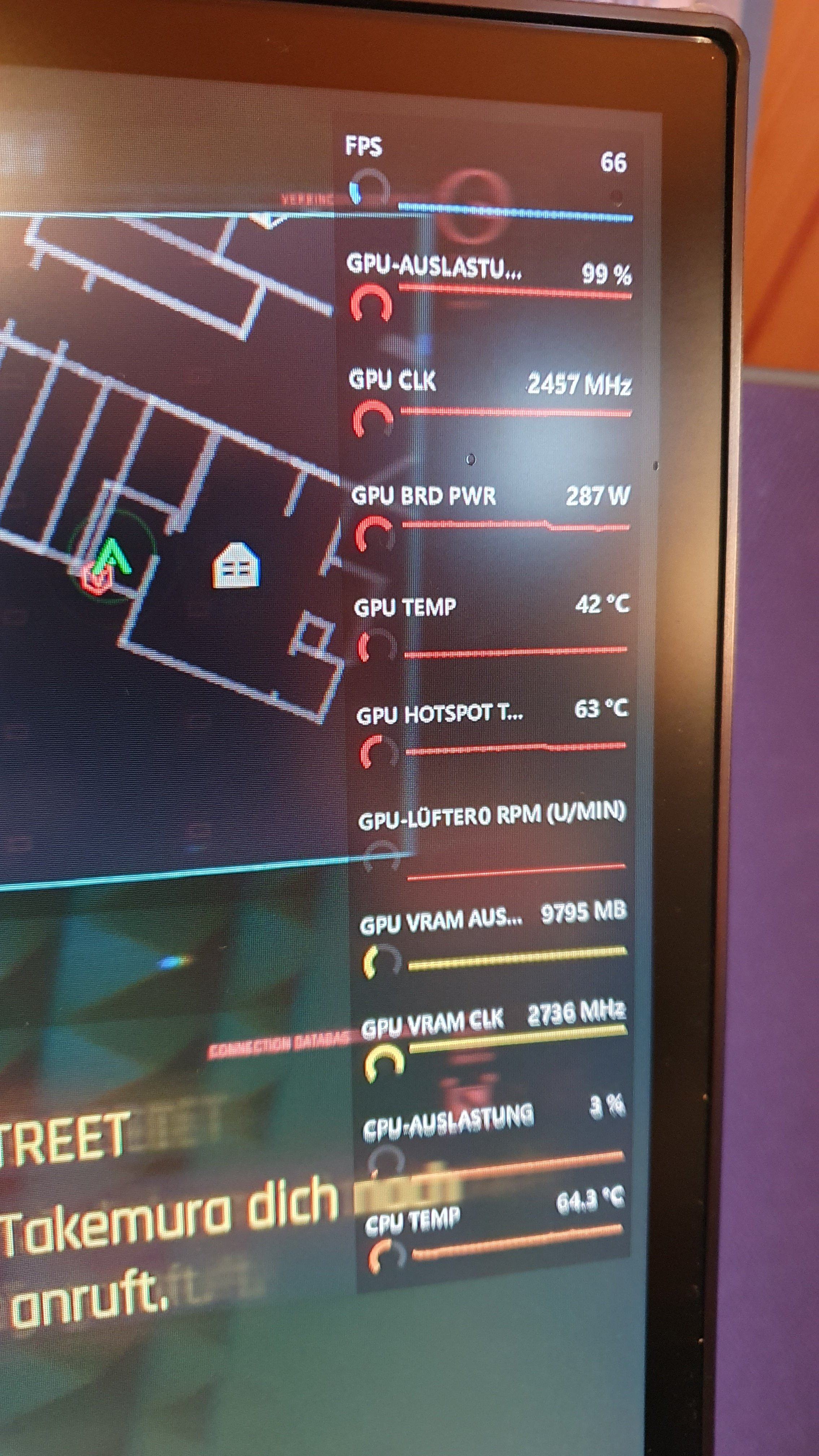

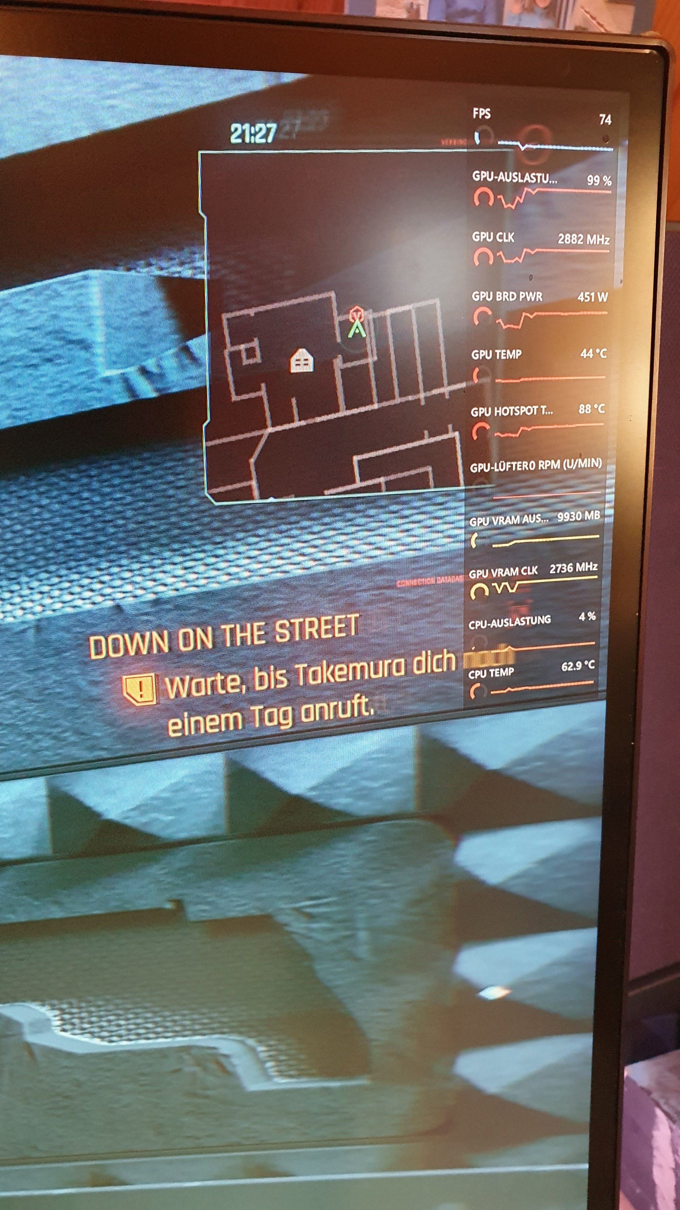

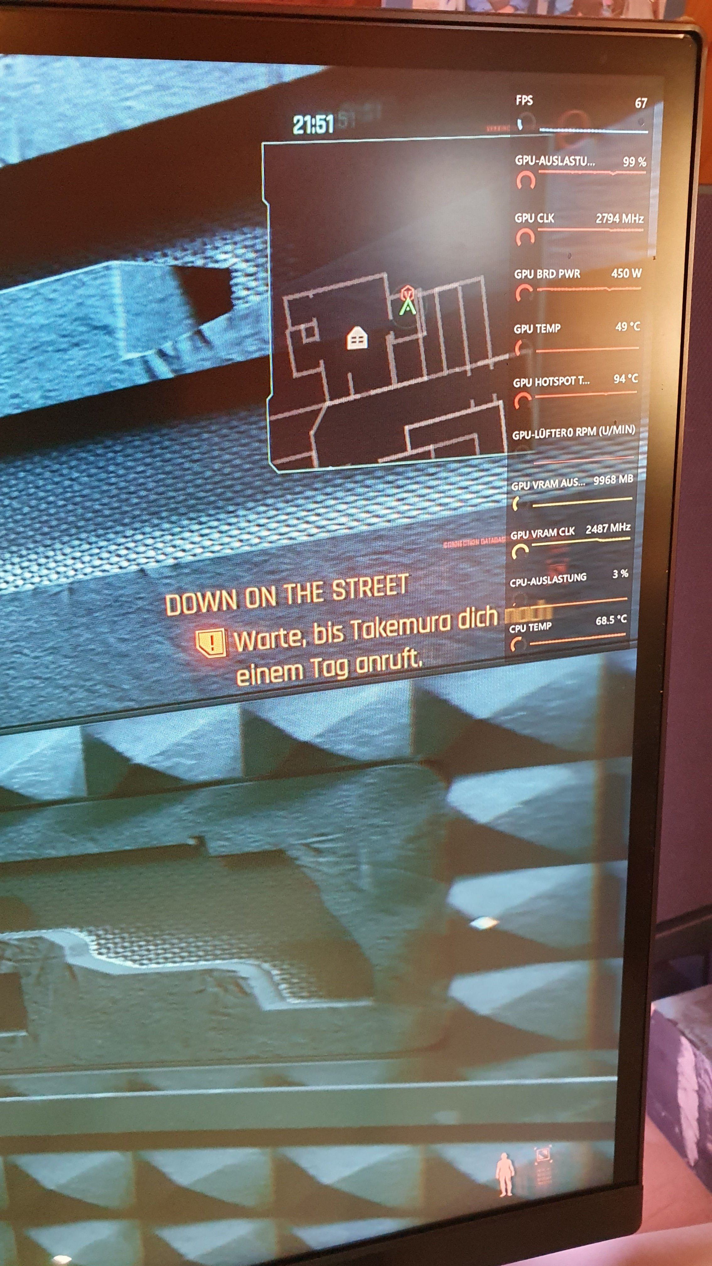

Ok hier mal ein kurzer Test Cyberpunk 5120x1440 ultra RT FSR performance
@standard aqua extreme bios
@UV 1100 mV
@2500 mhz 1150 mV
@2500 mhz 1075 mV
@2300 mhz 1025 mV
Bei mir schon ergiebig das UV. PT immer auf Std.
Sehr schön. Zweimal Powerlimit, bei 1100 mV aber "weniger schlimm", deshalb höherer GPU-Takt.
@2300 mhz 1025 mV

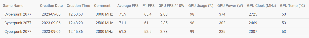

Ist das manuelle Undervolten bei reduziertem Takt überhaupt notwendig? Frequenz und Spannung halten schließlich fest Händchen miteinander. Was sagt (neben der Wattangabe) denn der anliegende GPU-Vcore bei 2300 MHz 1150 und 1025 mV im Vergleich zu stock MHz bei 1150 mV?

Je drei Runs aggregiert, Voltage Stock, Rest auch. Powerlimit meiner 7900 XTX ist 375 W.
GPU Vcore lässt sich in CapFrameX nicht in den Report schreiben. Bei "Sensor" steht es aber: Avg. 0,945, 0,847 und 0,720 V für die drei angegebenen GPU-Frequenzen 3.000, 2.500 und 2.000 MHz. Kein Undervolting im Treiber, das macht der selbst.
Folgerichtig ändert sich auch nichts (oder fast nichts) bei zusätzlichem Treiber-UV (hier von 1.150 auf 1.050 mV bei 2.000 MHz): 0,711 V Vcore avg. anliegend.

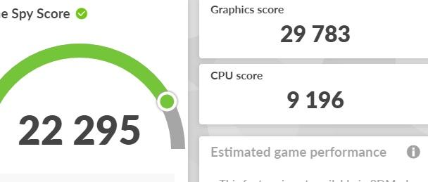

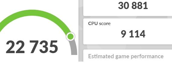

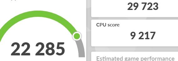

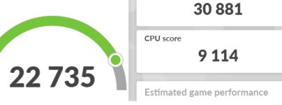

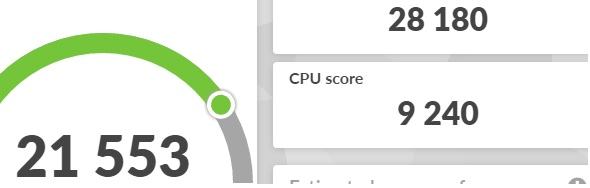

Ich habe jetzt mal zwei Profile angelegt: (Verbrauch jeweils in TimeSpy Grafiktests)
-Undervolt wie in #1286 angegeben mit ca. 270W => Powerlimit hier wie von ShirKhan empfohlen bei 115%
-"Optimierte Stock Einstellung" mit genau(!) 312W => Gleiche Punktzahl in TS wie @stock (ab Werk) und 35-40W weniger Verbrauch
Screens folgen gleich

Hier mal die Werte als Vergleich in TimeSpy GT1/2:
Stock: ca. 350W
"Stock optimiert" 312W => 1090mV PL: -10% min 500MHz max 2600MHz
Undervolt 270W => 1025mV PL: +15% min 500MHz max 2300MHz
Spaßeshalber mal noch OC ohne Gnade: 398W - 416W =>1150mV PL: +15% min 500MHz max 3100MHz
