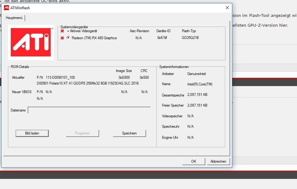

Du startest jetzt mal das Flash-Tool als Administrator und schaust nach, was dort drin steht als Bios-Version.
Bei mir sieht es so aus:
Entscheidend ist der rote Rahmen den ich um die Bios-Version gezogen habe.
Steht dort bei dir "I1728OAG" ist das aktuellste OC-Bios aktiv.
Steht dort bei dir "AB354845" ist das aktuelle Silent-Bios aktiv.
Falls das Silent-Bios aktiv ist, fährst du den PC bitte wieder runter und legst den Schalter wieder um und schaust was dann für eine Bios-Version im Flash-Tool angezeigt wird.

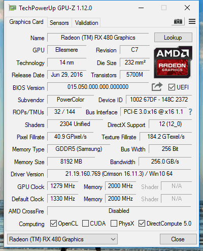

Ok, poste bitte nochmal ein Bild von GPU-Z hier.
Ich seh nur das ATI-Flash Tool als Screenshot?
GPU-Z ist ein anderes Programm. Oder bin ich gerade blind? :d
Sollte so aussehen:
Ja. Wollte nur sicher gehen, dass wir wirklich von der richtigen Grafikkarten-Version reden.
Um ehrlich zu sein, kann ich mit deiner Bios-Version nichts anfangen. Ich finde auch keine Infos darüber im Internet?!
Ich würde jetzt folgendes Vorschlagen:
Du setzt den Schalter an der Grafikkarte auf das OC-Bios, falls er das aktuell gerade nicht ist. Sprich der Schalter muss in Richtung Slotblende gestellt sein (wie auf dem Bild weiter oben). Bitte immer nur bei ausgeschaltetem PC!
Anschließend startest du wieder das ATI-Flash-Tool und installierst das OC-Bios "I1728OAG". Dabei handelt es sich um die Finale-Version des OC-Bios und anschließend sollte die Grafikkarte mit 1330 Mhz takten.

4. ATI-WinFlash-Tool als Administrator starten
5. Auf "Bild laden" klicken
6. Das OC-Bios auswählen "I1728OAG.rom". War beim Download mit dabei.
7. Auf "Programm" klicken und warten bis es fertig ist. PC in dieser Zeit nicht vom Strom trennen oder ausschalten!!!
8. PC neu hochfahren
9. Nochmal GPU-Z starten und hier Screenshot posten.
Glückwunsch - das war es. Keine Ahnung was du für eine Bios-Version hattest. Wie gesagt, ich habe dazu keine Infos gefunden.
Jetzt kannst du sie erstmal ausgiebig mit 1330 Mhz testen.

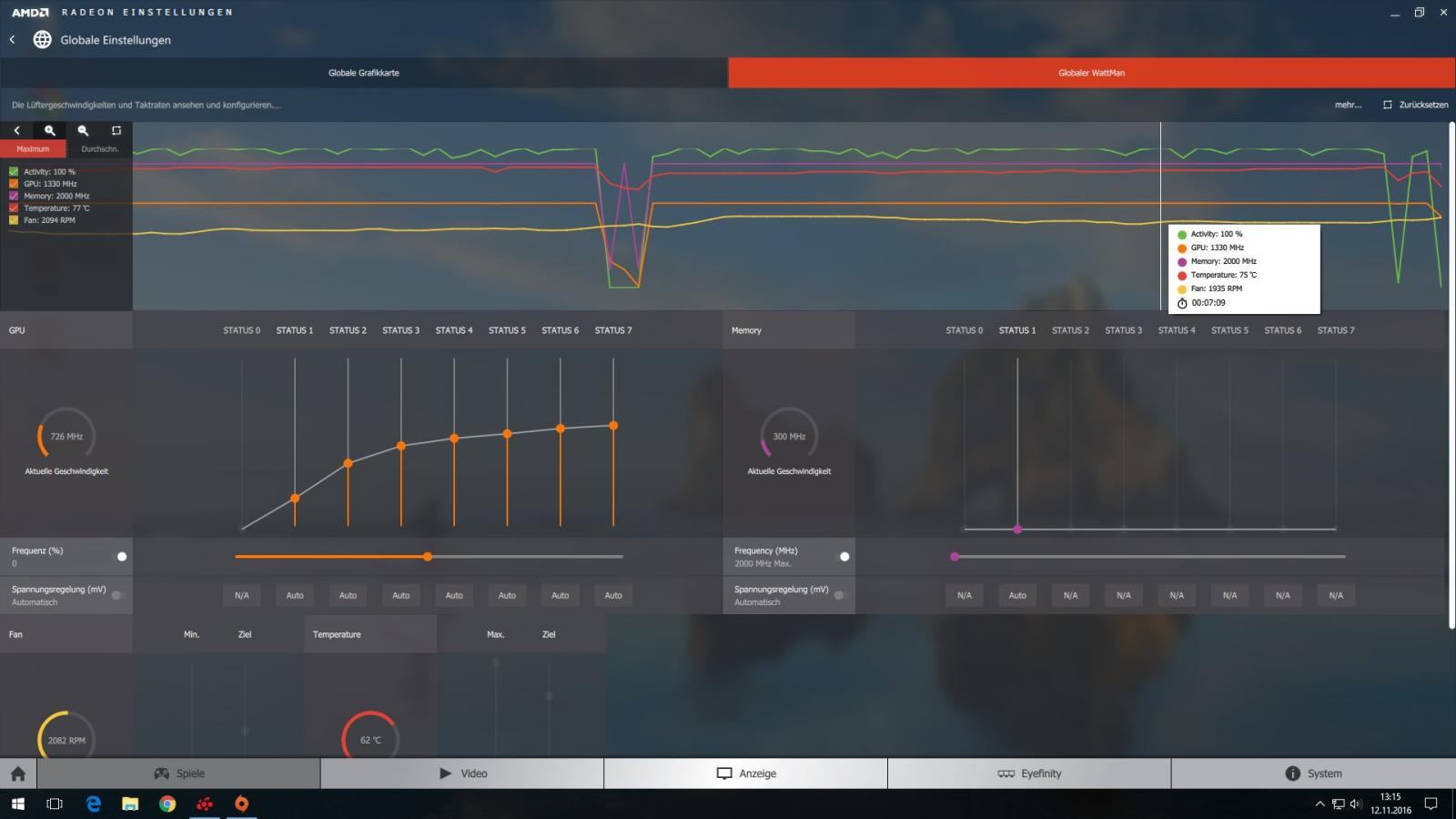

Ich kann ja jetzt eine Runde BF1 spielen. Ist ja ziemlich anspruchsvoll.
Dann mache ich ein Screenshot von Wattman und stelle es hier rein. Ok?

So. Ist es i.O. für dich? Also das waren jetzt BF1 so ca 10 Min. Wenn ich 10 Min länger spielen würde habe ich 80° Temp ca.
Ich kann auch gerne mal gucken, dass ich halbe Stunde am Stück spiele, falls es dir lieber ist?
Danke für den Screenshot! Der hilft mehr sehr weiter!
Wenn du länger spielst und auf 80° Temperatur kommst, scheint dein Lüfter dann aber auch nicht sehr viel mehr als 2000rpm zu drehen oder?
Da habe ich definitiv ein Problem mit meiner Karte :(
Habe zwar kein BF1 zum Testen, aber unter Volllast dreht sie bis 2800rpm hoch um die 80° zu halten. Und 2800rpm sind SEHR viel lauter als 2000rpm.
Ich spiele mal etwas länger jetzt. Melde mich später

So bitteschön,
halbe Stunde gezockt bei einem 64 Personen Server.
https://abload.de/img/unbenanntt1u3w.jpg
Lüfter wurden schon etwas lauter.
Also so wie ich das sehe, geht meiner bis ca 2500 Umdrehungen hoch.

Naja, laut Wattman bis max. 2371rpm und das nach einer halben Stunde zocken und bei 79°C Temperatur.
Bei mir geht er aber sofort auf 2800rpm und kommt trotzdem auf über 80°C Temperatur. Und bei 2800rpm ist er deutlich lauter!
Außerdem hab ich schon etwas die Spannung gesenkt. Das kannst du bei dir noch probieren um evtl. noch mehr raus zu holen.
Standard ist bei der höchsten Auslastung 1150mV eingestellt. Du kannst versuchen diesen Wert nach und nach zu reduzieren.
Irgendwann kommst du an einen Punkt, bei dem das Spiel abstürzt - dann müsstest du den Wert wieder erhöhen. Muss man sich rantesten.
Ich teste gerade mit 1090mV.
