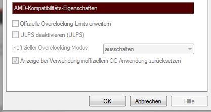

Nimm mal den AB 3.0.0 Beta9 und probiere die Settings im Bild mal aus.

Ne ich glaube du verstehst nicht.
Also ich denke schon das ich auf 1200mhz kommen würde nur bei mein OC Tools ist maximum 1050mhz weiter lässt sich der regler nicht verschieben.
