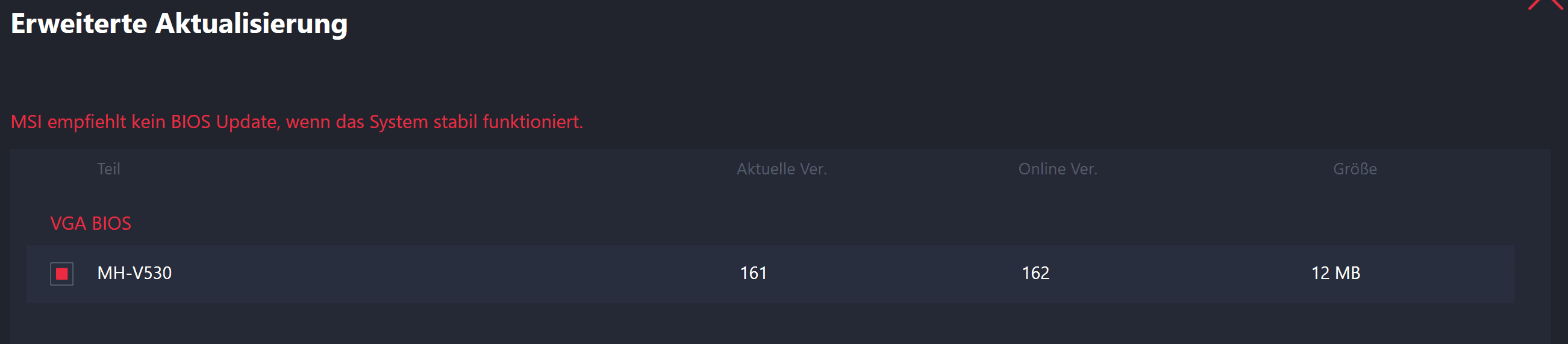

Ich habe zur sicherheit ertmal nur das Gaming BIOS geupdated, das Silent ggf in einer woche, wer weiß was hier nun wieder für BUGs drinne sind ;-)

Das neue VBIOS hört sich doch schonmal vielversprechend an.
Und meine MSI 5090 ist noch irgendwo in Polen eingeschickt und ich kann es nicht testen. Hoffentlich kommt sie dann die Tage wieder zurück. Da wurde bestimmt nichts dran gemacht, an der Karte. :LOL:

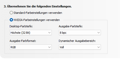

MSI Ventus 3X OC 5070 Ti ( WQHD / 144Hz / DP 1.4) ganz selten kurzer Blackscreen - bisher jedoch nie in Spielen -
Statt auf 60Hz umzustellen habe ich es bisher erfolgreich über die Änderung von Standard-Farbeinstellung des Farbraums auf 8bpc versucht:
nvidia Systemsteuerung - > Anzeige - > Auflösung ändern - > nvidia Farbeinstellungen verwenden:
Desktop Farbtiefe: 32Bit
Ausgabe-Farbtiefe: 8 bpc
Ausgabeformat: RGB
Dynamischer Ausgabebereich: Voll
Seitdem keine Blackscreens mehr.
Ist natürlich auch nicht die Lösung aber eventuell hilft es jemanden...

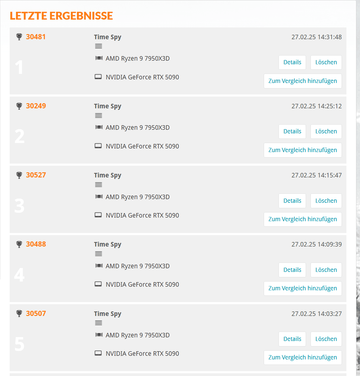

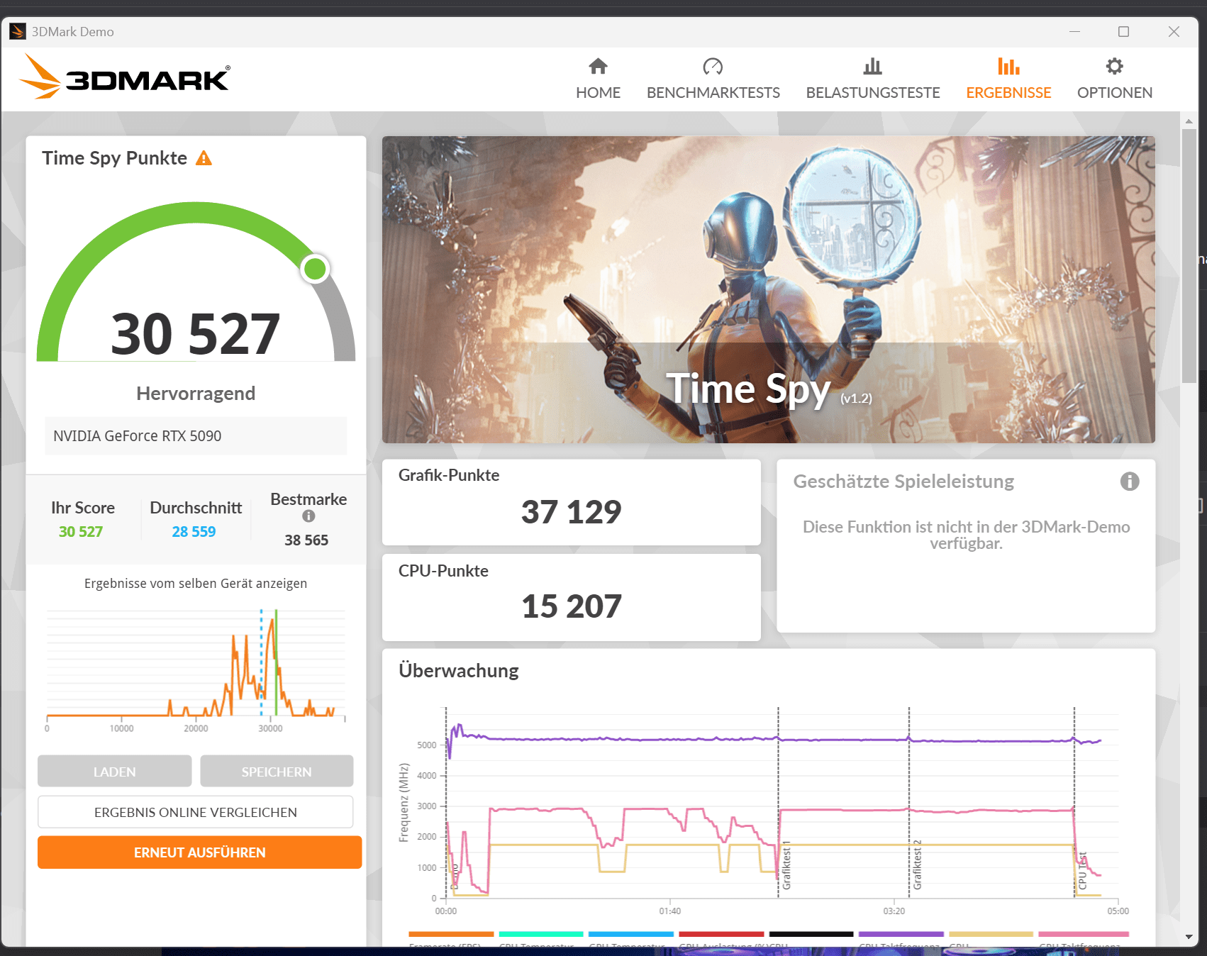

Also in diesem Beitrag werde ich berichten zum neuen Treiber:
Zuerst aber, was hab ich gemacht?
Ganz normal ein Treiber Update gemacht, auf benutzerdefiniert gestellt, und Neuinstallation angekreuzt.
PC Neugestartet, 3DMark geöffnet.
Nun die durchläufe bei Time Spy Extreme:
1 Durchlauf ✅️ Sauber
2 Durchlauf ✅️ Sauber
3 Durchlauf ✅️ Sauber
4 Durchlauf ✅️ Sauber
5 Durchlauf ✅️ Sauber
Jetzt wird Cyberpunk gezockt
achja und die Kerntaktrate scheint bei 3000-3200 MHz zu bleiben, also wird wohl ein Stabilitäts problem gewesen sein WENN der Treiber das problem gefixt hat, was aktuell stark danach ausschaut.
