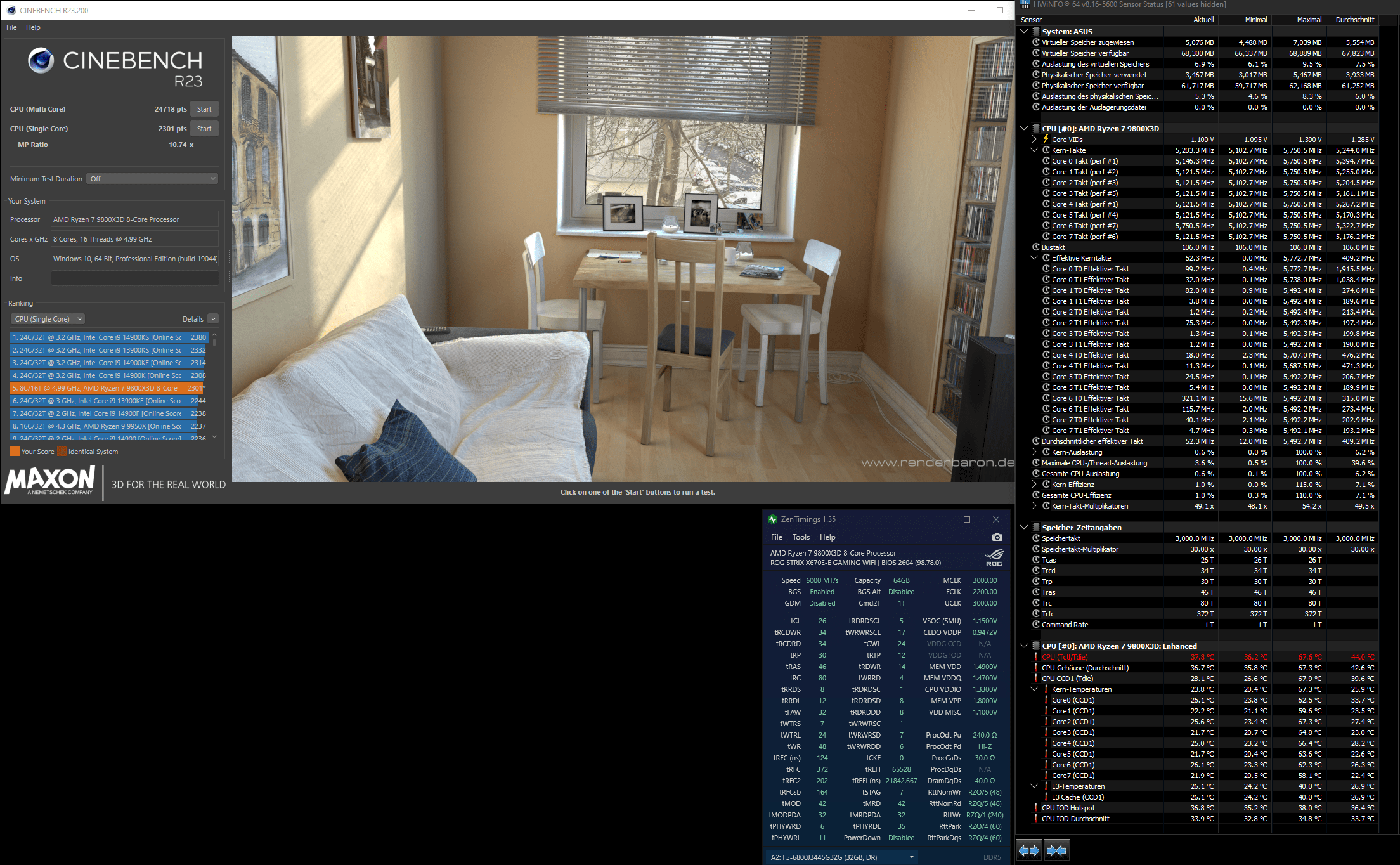

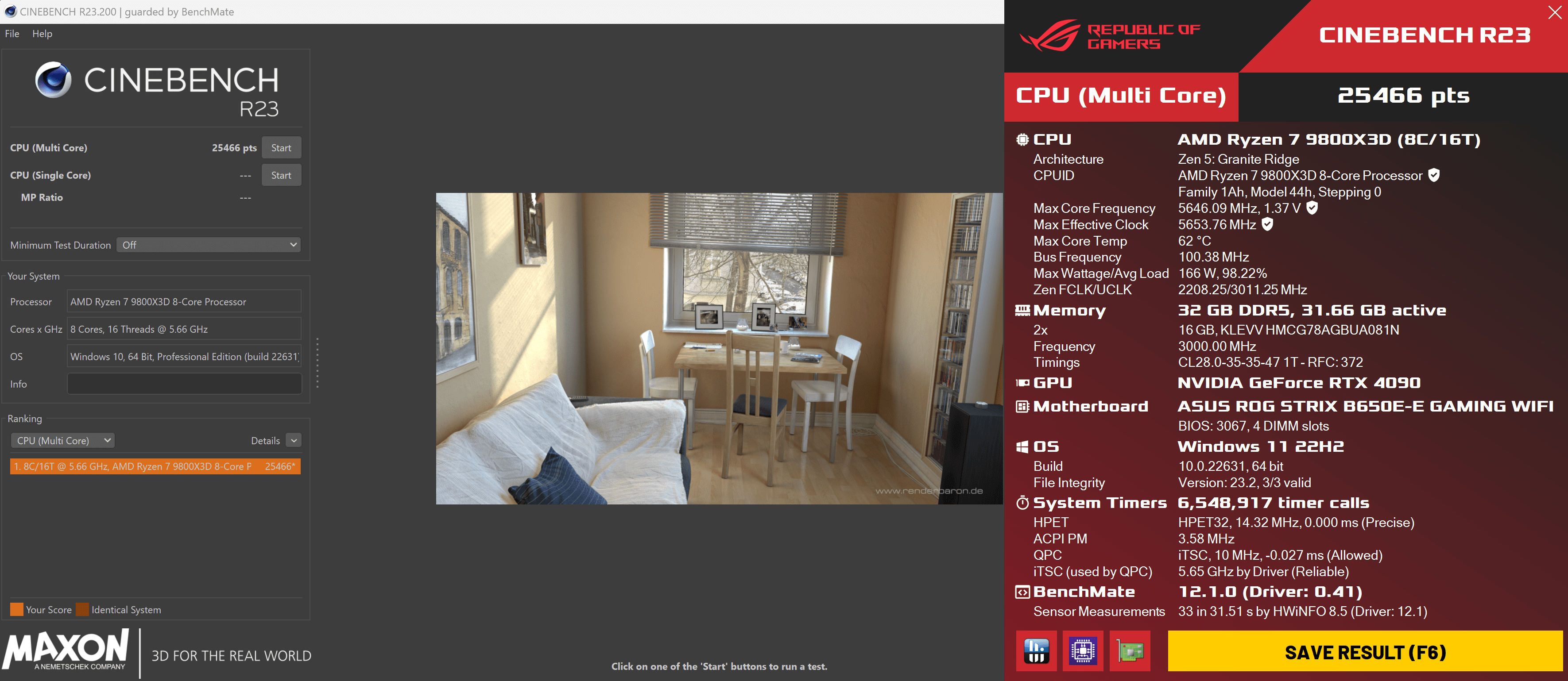

Bin etwas erschrocken darüber, dass mit Wakü unwesentlich mehr eff. Clock möglich ist, als unter Luft...
Mit dem ollen NH-D15 schaffte ich ein eff. Clock von ~5.583MHz (allcore) in R23 und mit dem Heatkiller 4 sind es gerade mal ~5.654 - also +71MHz Luft vs Wasser
Wollte eig. 26k knacken, aber dafür bräuchte ich wohl min. 5.800MHz eff. Clock @ allcore

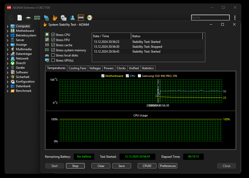

Hat der AIDA System Stability Test bei dir denn einen Error detected oder ist der PC freezed?
Denn auch mit der Curve statt CO detected der irgendwann einfach nur einen Error bei mir - und jetzt kommts:
Egal ob CO oder Curve, einzeln laufen die Tests alle, sprich CPU, FPU, Cache und Memory. Sprich wenn der dauerhaft die gleiche Load hat, passiert nichts und er rennt einfach. Sobald ich aber kombiniere, sprich er verschiedene Lastszenarien hat, von AVX auf AVX512 oder von einem nur seichten Memory Test auf AVX/512 etc wechselt, detected der einen Error.
-> Es ist klar was hier das Problem ist, nicht die Tests selbst, sondern die Lastwechsel!!!
Als schlauer Fuchs der ich bin ins Bios und VRM Switching Freq von AUTO auf den Maximalwert 800Hz sowie die CPU Power Phase Control auf "Asus Optimized" und siehe da, der rennt jetzt auch combined, sprich er detected beim Lastwechsel keine Error mehr, weil die VRM Switching deutlich schneller "schält" und die Phasen alle aktiv bleiben.

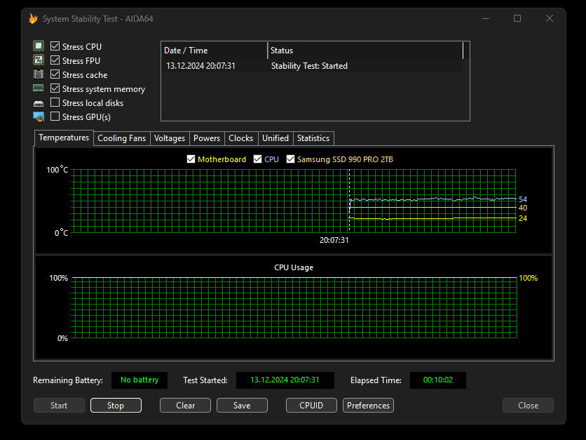

Das nur mal schnell dazu, was genau ihm da jetzt geholfen hat und wie viel Switching Freq er "braucht", werde ich jetzt rausfinden, habe beides für den Test eben schnell scharf gestellt.
VRM Switching wieder auf AUTO und nur die Phase Control auf optimized, kackt wieder ab
Gegentest startet, VRM Switching wieder auf 800Khz
700Khz gehen auch noch
