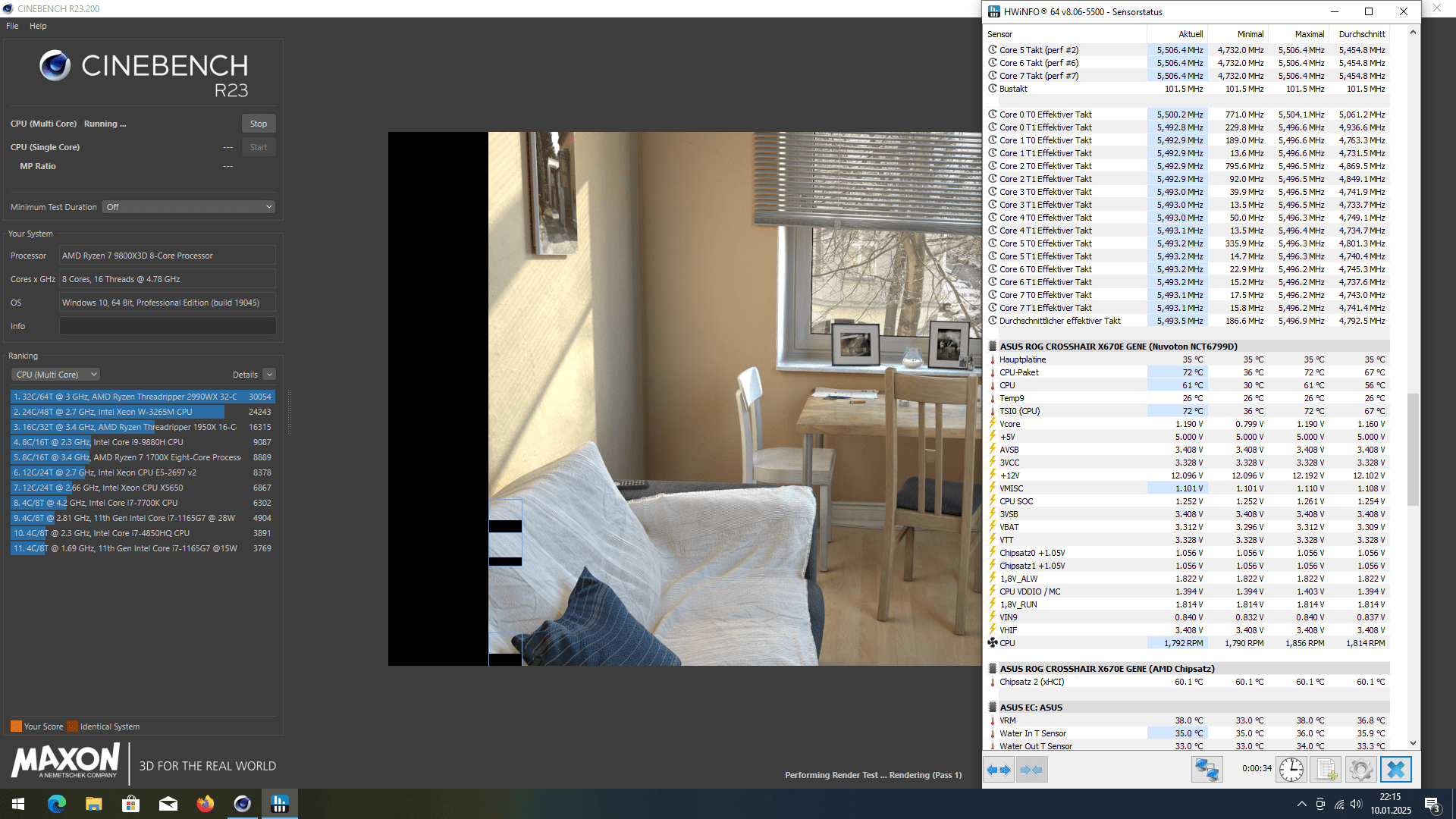

Erste Gehversuche 5,5GHZ @1,19V @AIO

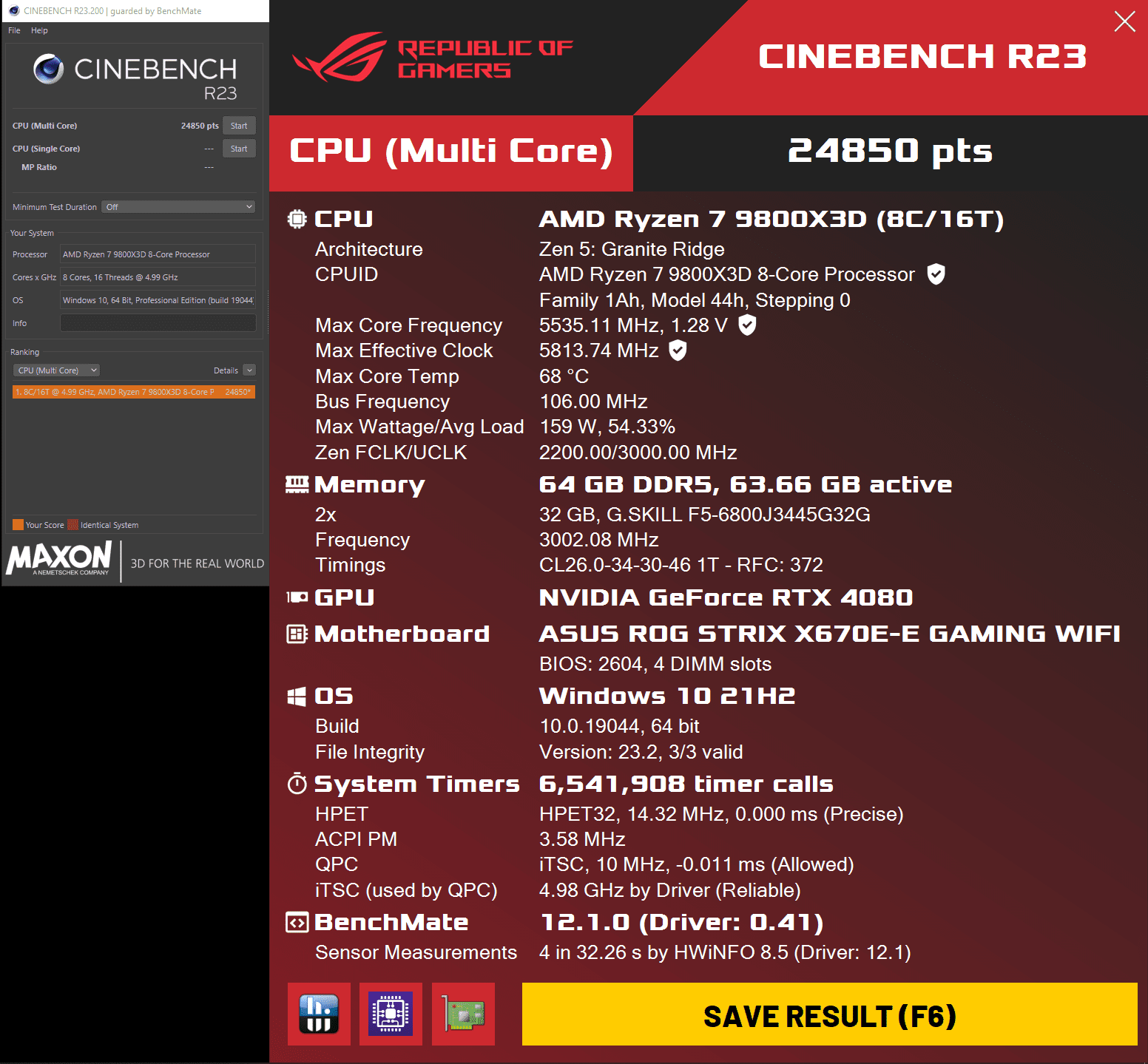

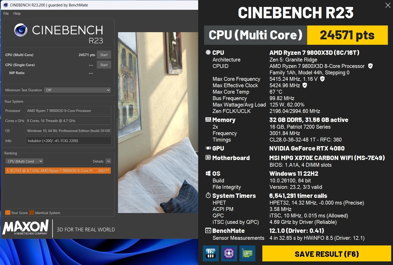

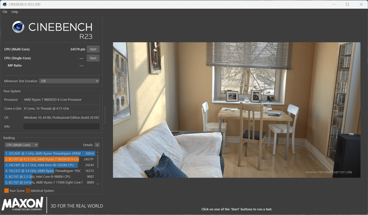

Hab grad mal (nicht mal) 300 Punkte weniger mit 54,25x und 125w statt 159w. (+200/ -41)
Für daily und gaming scheint mir das Tweaking über'n PBO noch am meisten zu taugen.
So ist es. Habe halt diesmal doppelt in der Chiplotterie daneben gegriffen.
Da ich aber fast nur zocke, habe ich solche Allcore-Lasten wohl eher selten. In der Regel sehe ich (dank PBO und ECLK-OC) im OSD da 5700 + Mhz..

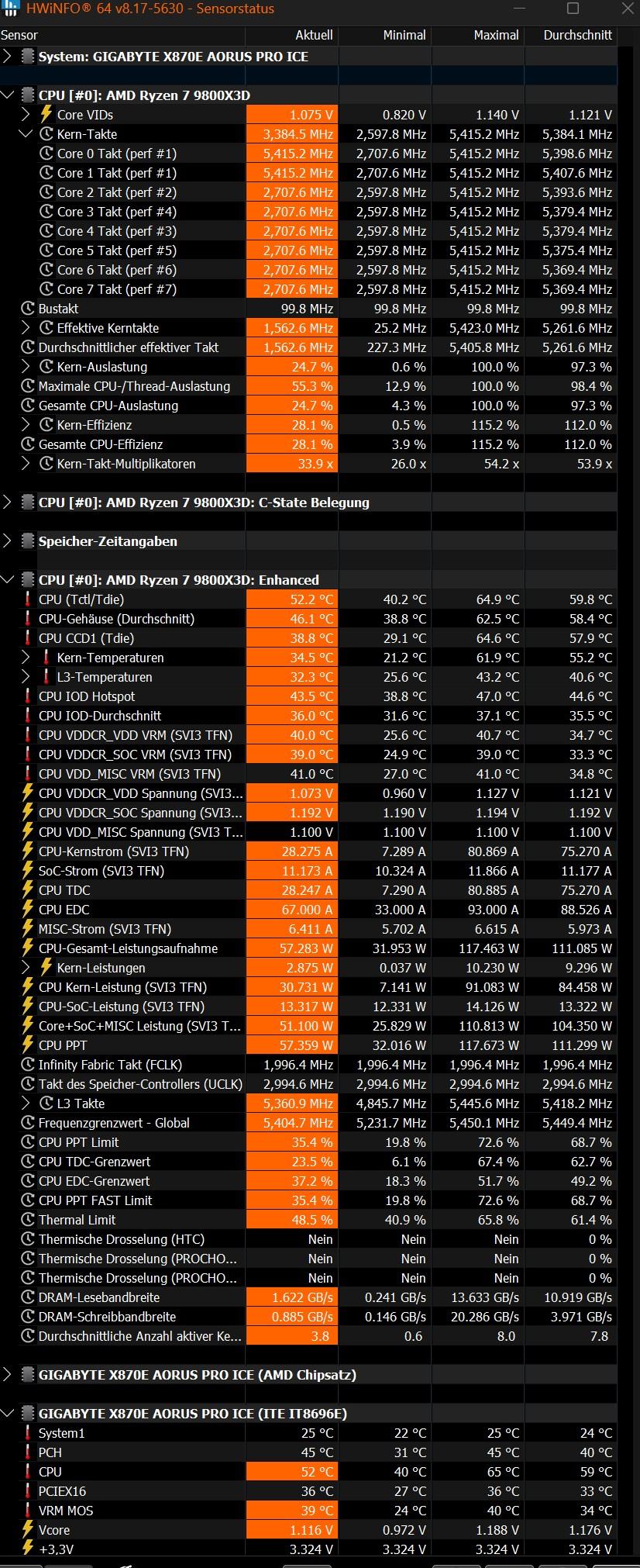

Nochmal schnell geschaut, was unter Raumtemp (23,4°C Ansaugluft am Mora) geht...
Leider keine 25k geschafft. Eff. Clock war 5.500 allcore

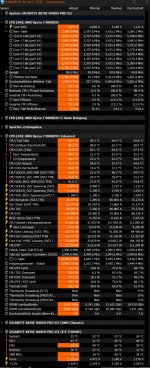

hab noch nicht viel getweakt, mein 9800x3d läuft mit +200 Mhz -30 und 1x bisher sehr stabil, hatte keinerlei Abstürze oder ähnliches.
Das einzige, was ich sehr komisch finde ist, dass HWInfo bei der Max Temperatur immer Werte über 95° anzeigt, sich die aktuelle Temperatur aber selbst im Benchmark eher im 60er Bereich bewegt. Woher kommt dieser Temperatur Spike??
