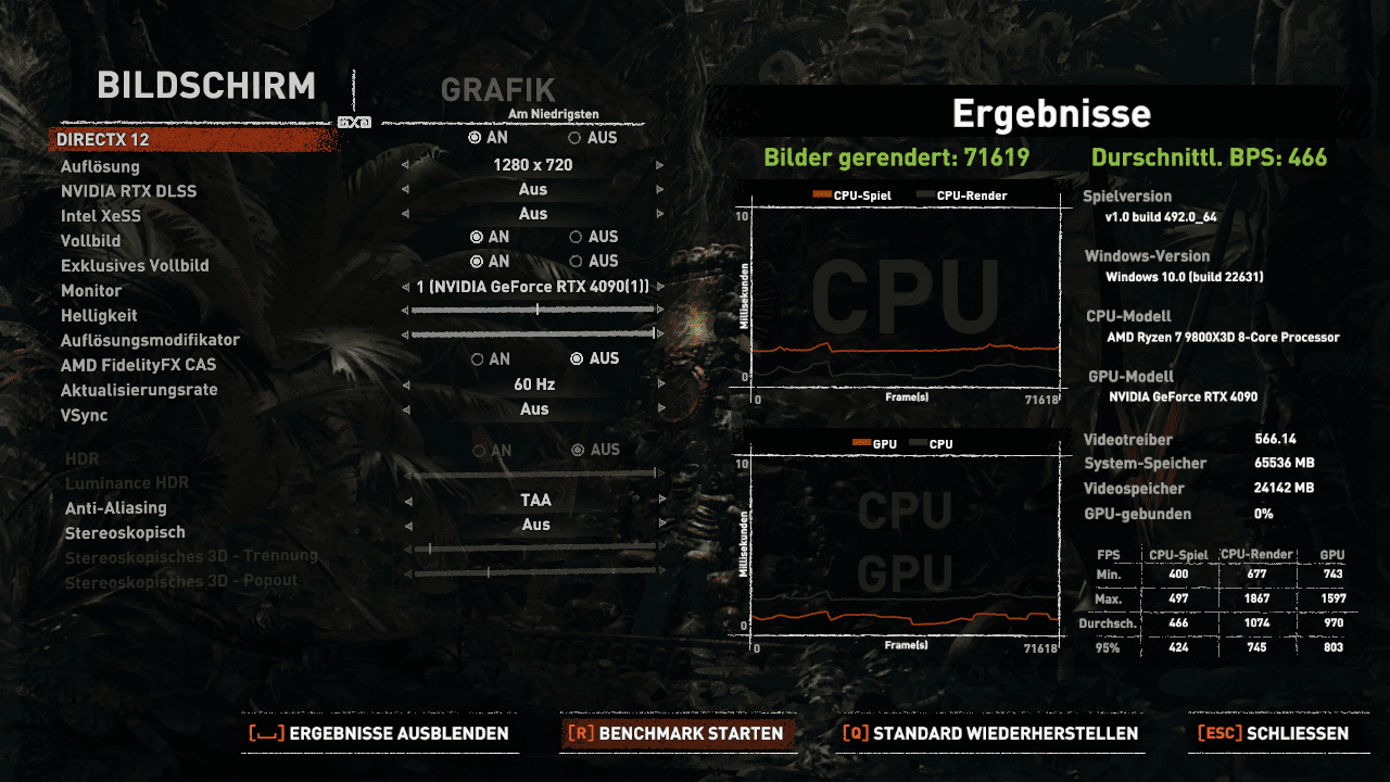

Ich hab mit dem Curve shaper rumgespielt und schaffe mit PBO knapp bei knapp unter 5,6ghz bei SoTR ohne HT 5FPS mehr^^ mit HT sind es 457FPS.
Ganz ehrlich das lohnt sich nicht. Lass was du drin hast und fertig.
Wenn man so ne Perle wie Aerotracks hätte unter DD dann könnte man sagen 5,7-5,8ghz aber da brauchste wirklich async bclk.

Kannst du mal die CPU mitloggen? (Temp, Takt, Spannung etc)
Ich erreiche keine 71k…
Es sei denn SOTTR profitiert stark von RAM-OC…!?
Aber eine Sache muss ich noch probieren (HT off)

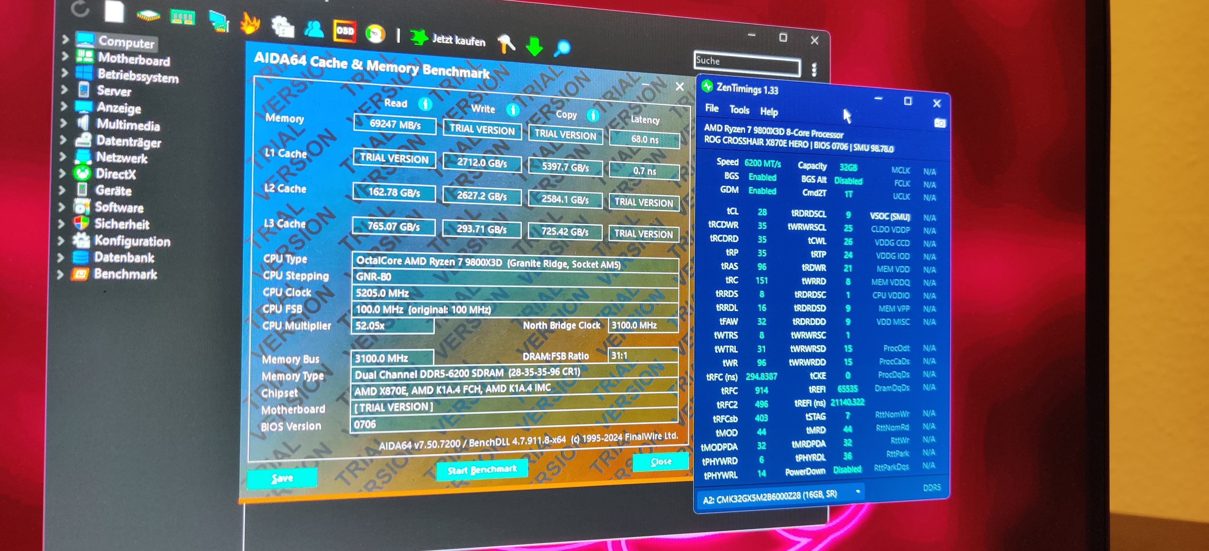

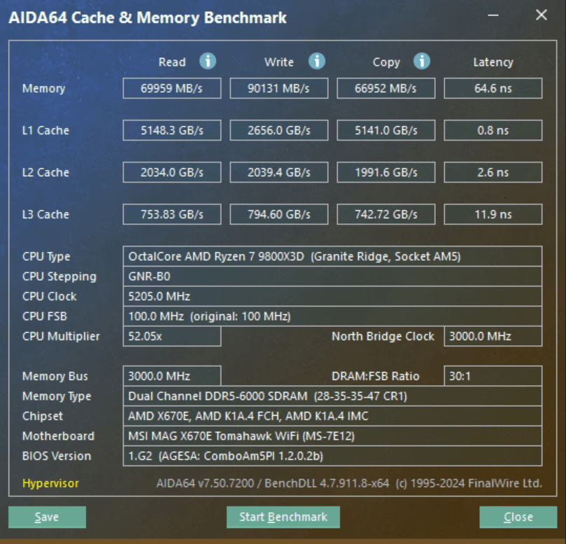

Also irgendwie passt da was bei mir nicht :( Könnt ihr mal eure Aida Latency durchgeben?

Ich würde auf jeden Fall mal noch GDM deaktivieren und die tRFC runter auf zB. 496 (160ns)
habe das problem auch jetzt mit den aida latency, seit den neusten bios update, komme nicht unter 68ns, mit den vorherigen bios f2, hatte ich unter 61ns :unsure:
Noi aufgesetztes System, nie wieder werde ich solche Werte sehen. :cry:

Das ist jetzt mal mit ReviOS.
Für tiny habe ich keine Zeit/Lust im Moment, vllt die Tage dann.
Jedenfalls hatte ich vor Revi ca 65.x ns. Einmal auch 62.6 oder sowas.
Read/write/copy scheinen stabiler zu sein nach mehreren Durchläufen in Revi.
Prozesse habe ich aktuell 141 (vorher afaik 300+).
Ich vermute aber eher, dass die Prozesse nicht weniger werden. Da fehlen noch ein paar Installationen, zB auqasuite.

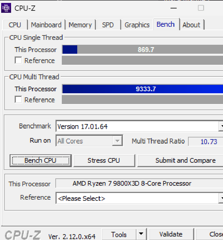

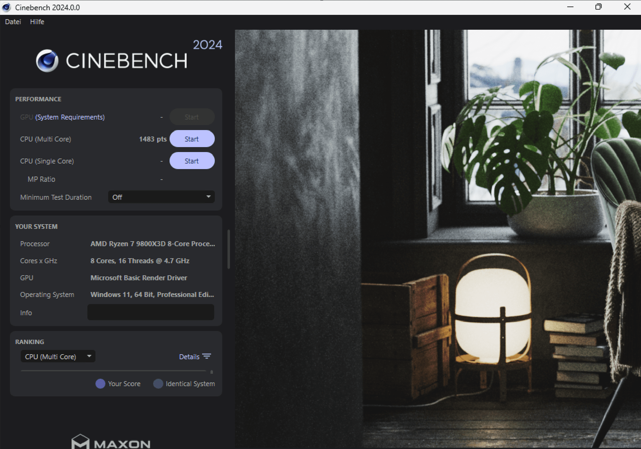

Und hier noch dicke Punkte im CPU Z bench. Die Luxxer dürfen raten wie es dazu cum :o :
