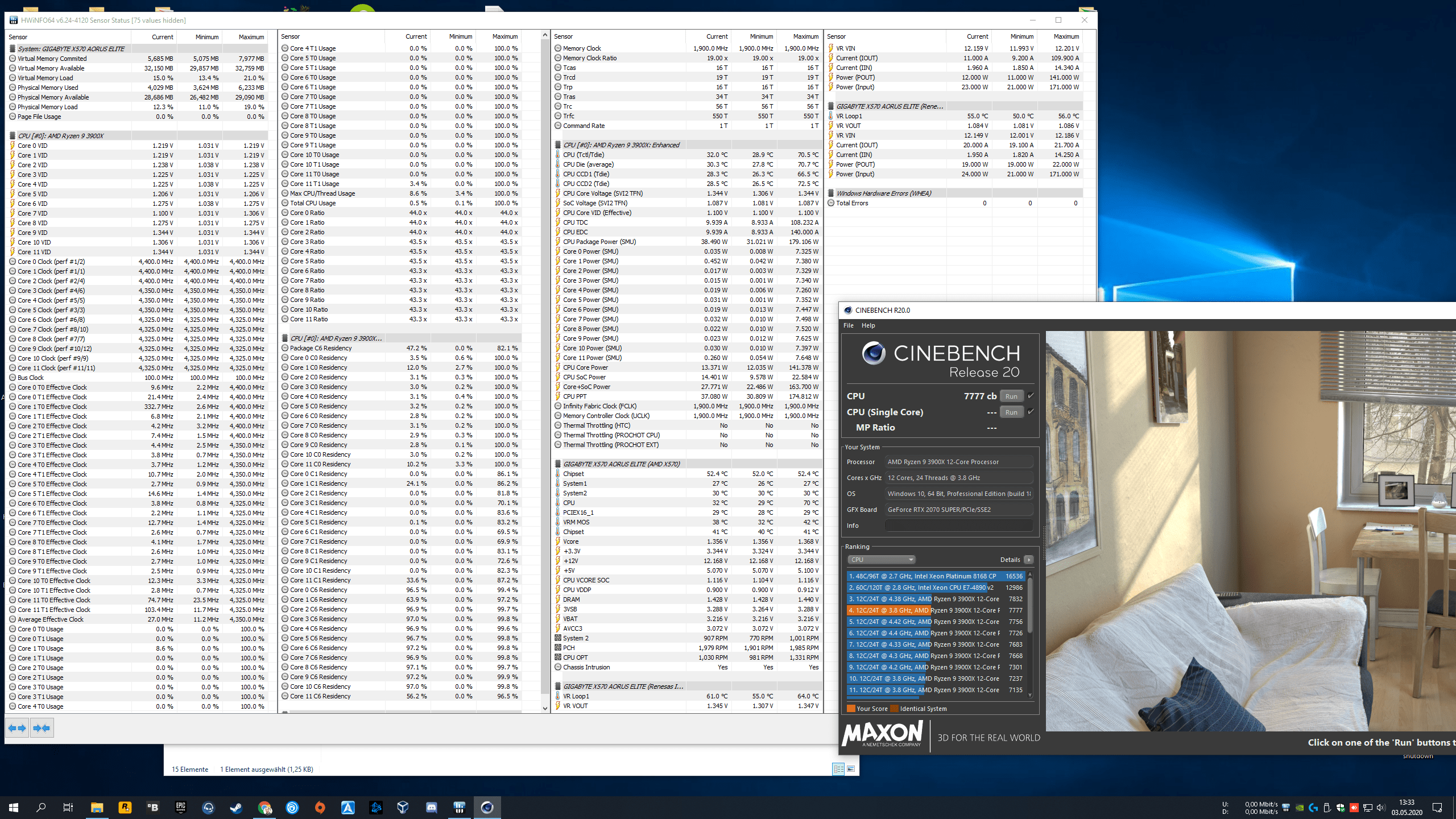

Keine Ahnung wie aussagekräftig der CPU-Z Bench noch ist, aber seis drum

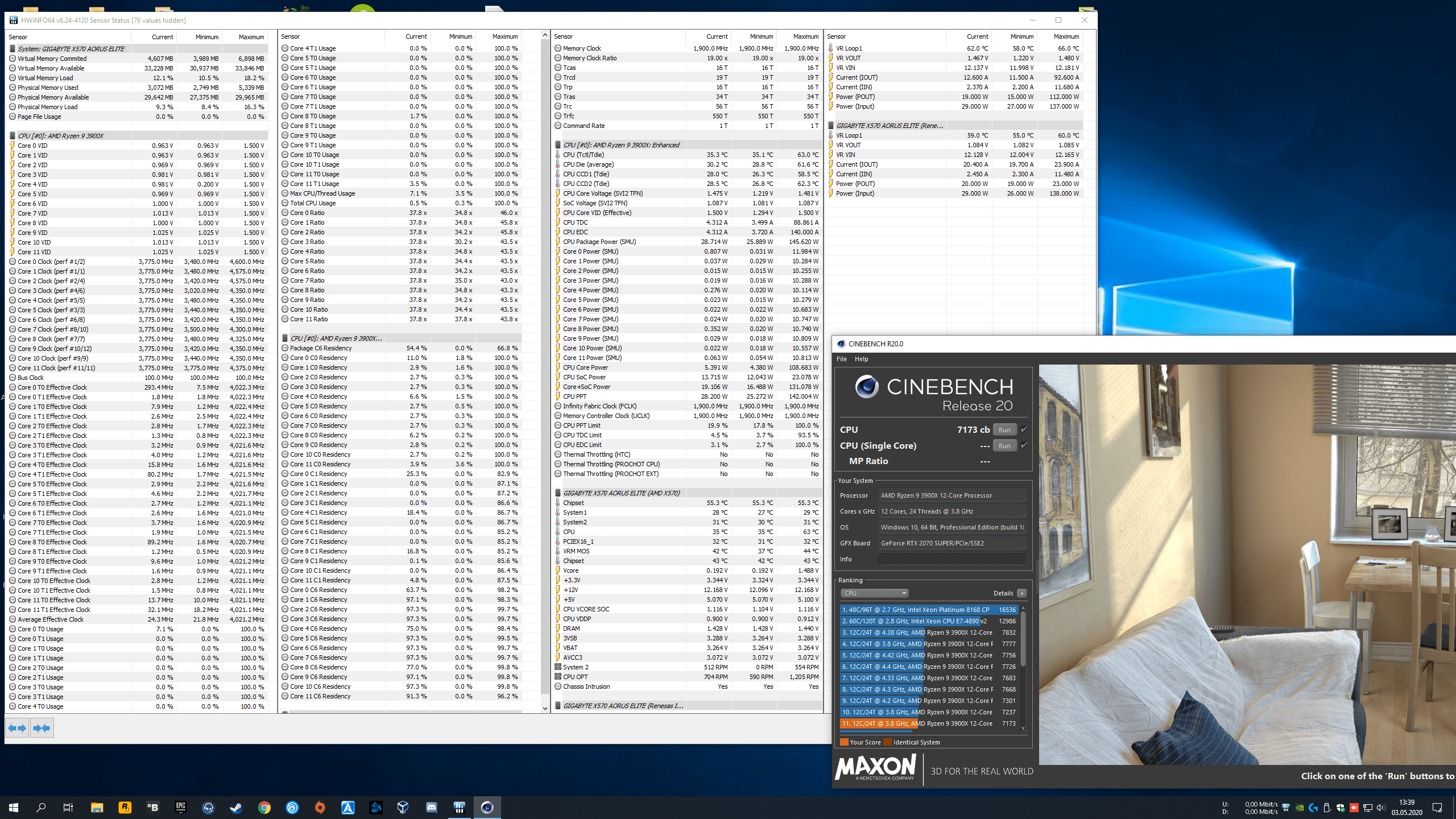

timbola3900x43251.322v180777740211.219vAutoAutoAutoAutoAuto1467173
Beim fixed OC fahre ich mit CCX-OC. Habe also 6x 4,325GHz, 3x 4,35GHZ und 3x 4,4GHz. Welchen willst du nehmen? Habe erstmal den niedrigsten Takt genommen, Durchschnitt wäre ja 4,35GHz.

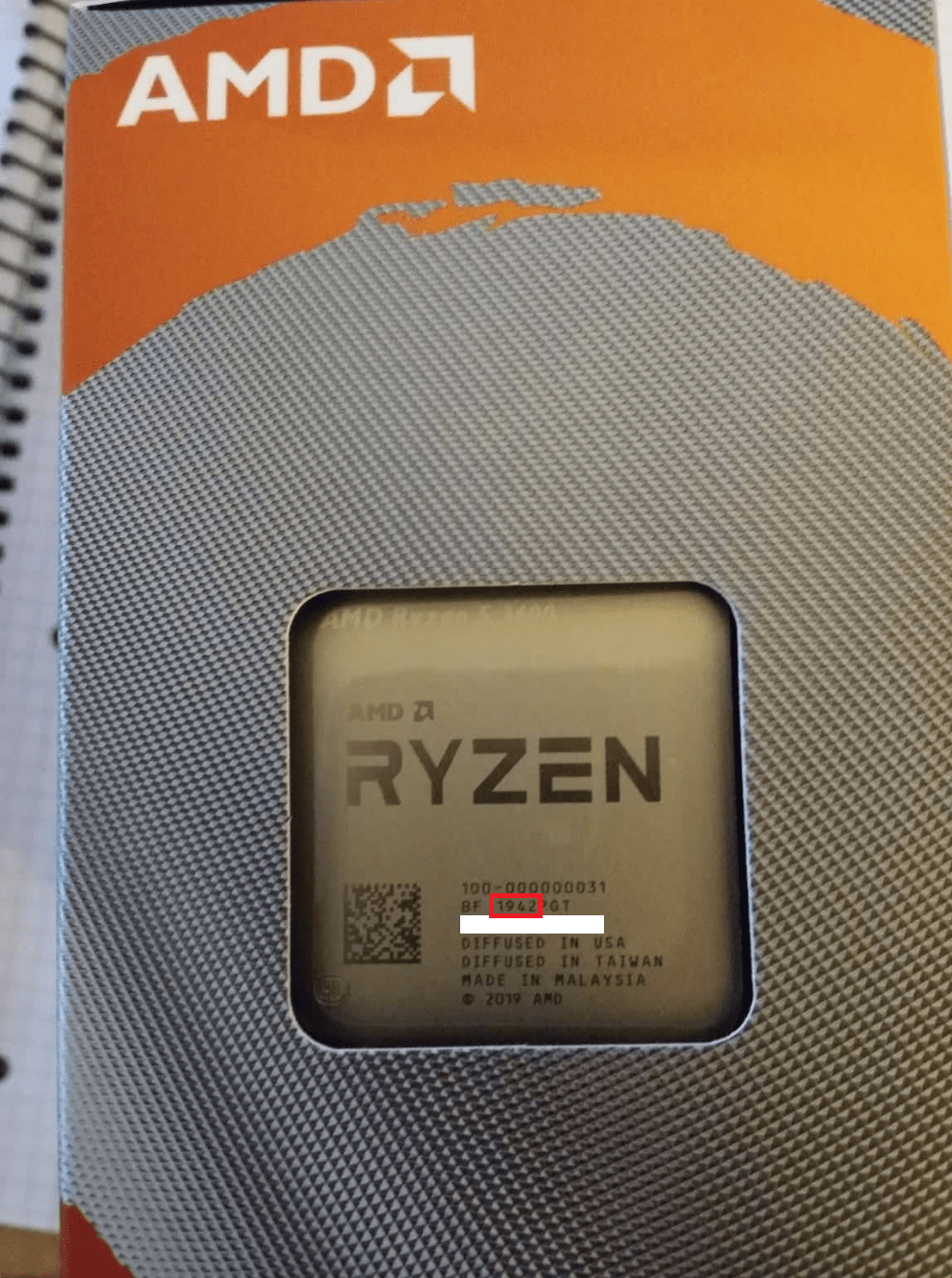

Wo kann ich das Production Date aus- o. ablesen?

Laut TheOpenfield steht das auf der CPU selbst. Also Auslesen wird schwer :)
Ich trag die Werte mal ein. Vielen Dank dafür
Da stehts : Jahr-Woche <- XX-XX. In meinem Fall 2019 42. Woche.
