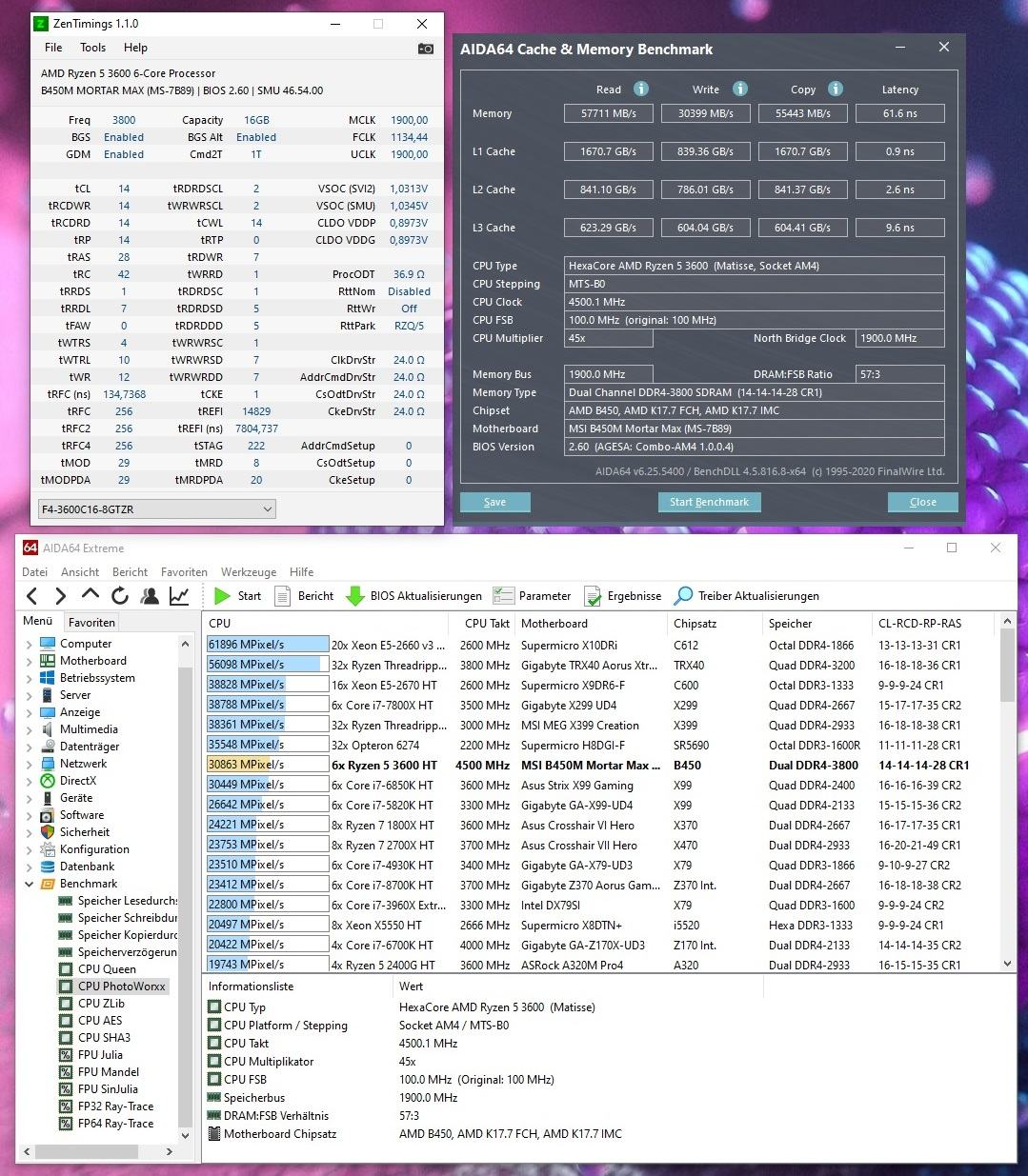

vorbereitend auf den amd switch habe ich mir beide guides durchgelesen.
sehe ich das richtig, cpu auslotung wird bei amd systemen nur ueber die vcore gemacht? keine sa/io spannungen oder andere spannungen wie bei intel zum feintunen?

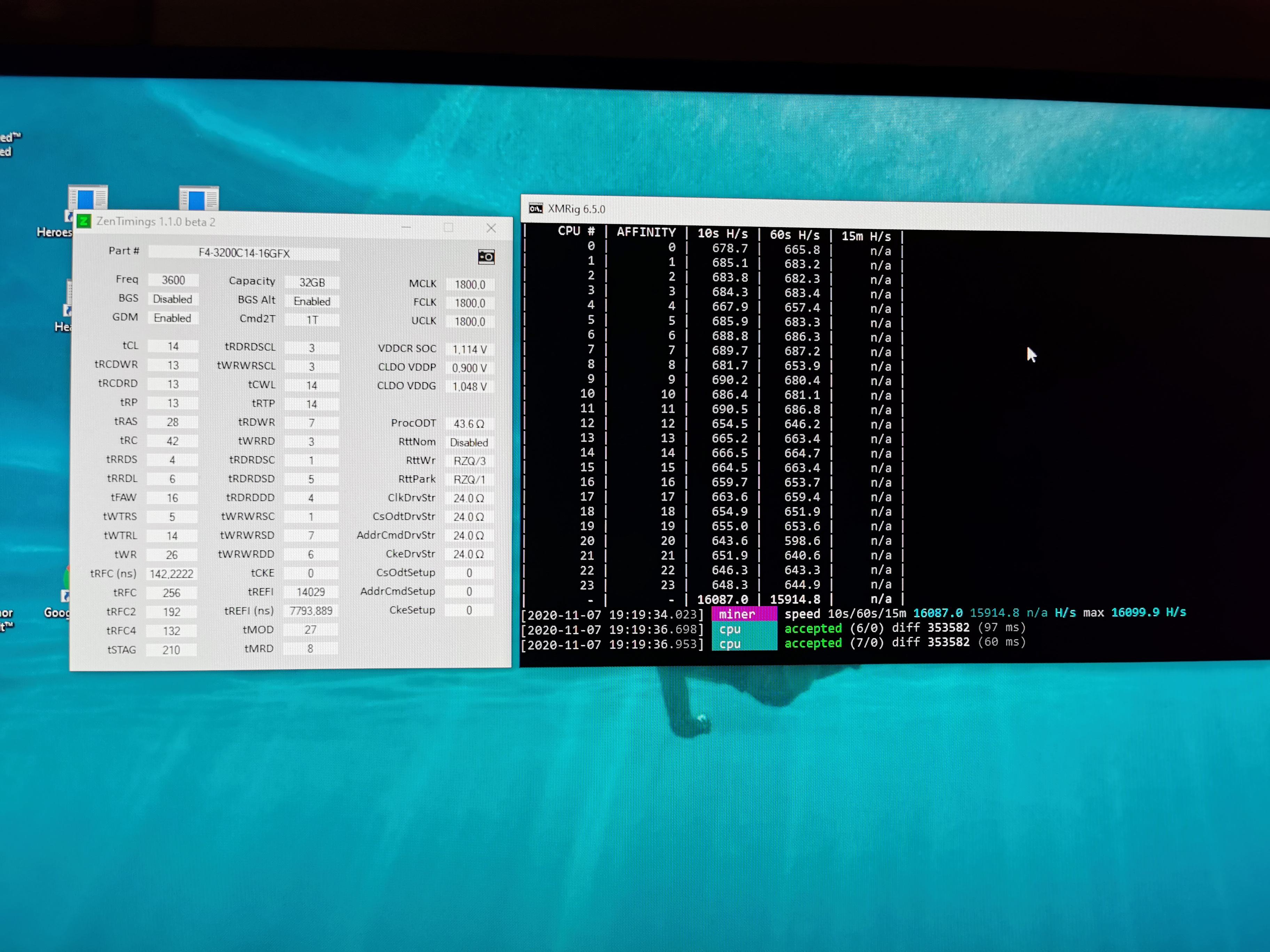

Jetzt hab ich hier ne ganz komische Sache. Wie sehen die Timings für euch aus?
Wenn ich bei exakt gleichen settings nun mit dem IF auf 1866 gehe (synchron), geht der Performance (hashrate) von 16000 h/s auf 15600 h/s runter. Wie ist das möglich?
Ändert da selbständig irgendwelche internen Latenzen?

Evtl. die SoC Voltage nicht korrekt? Spiel da mal mit rum und schau wie sich der Score verändert. Wenn die nicht passend eingestellt ist sinkt die Leistung.

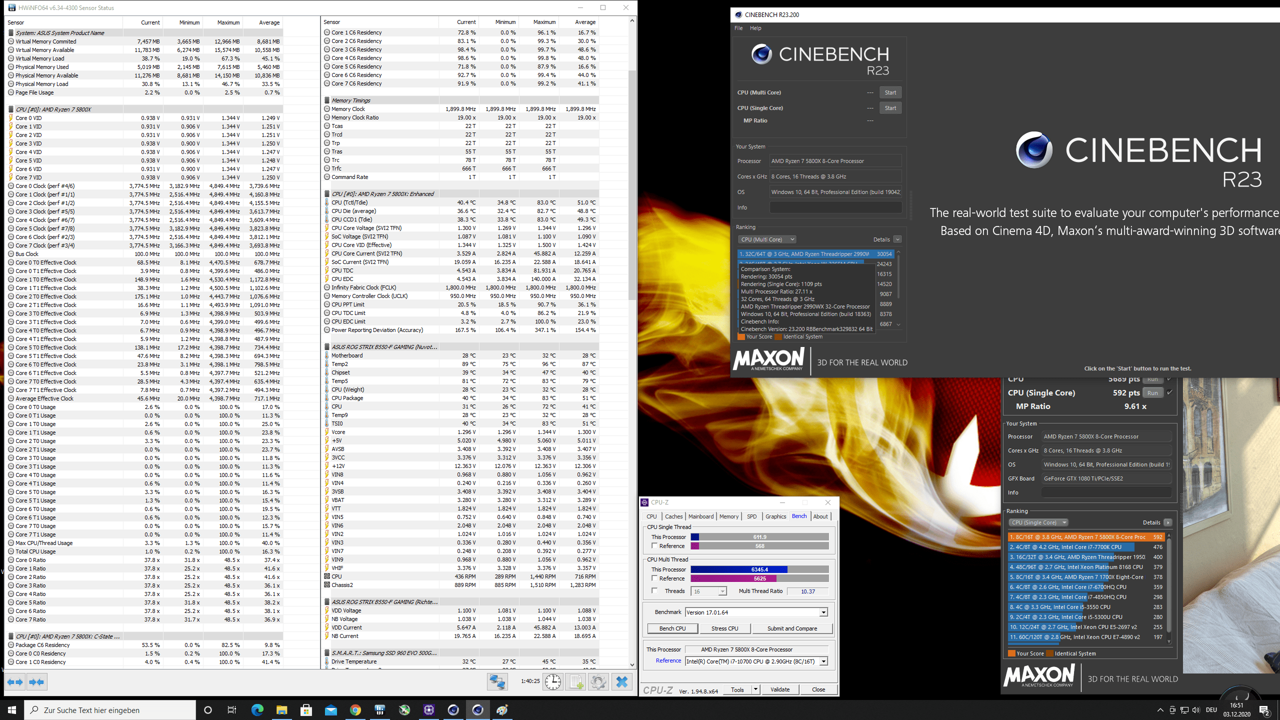

In CB20 taktet mein 5800X bei 4,5-4,6 mit 1,32V allcore. Gibt es schon Vergleiche dazu? Hab irgendwie bisher kaum was gefunden.
Leider nein, hoffe hier kommen noch paar Infos von anderen zusammen für die Tabelle. Ist das effektiver Clock während CB20 @stock?
Spannungsmäßig bin ich auf 1,120v unter Last bei fixed 16x4500 runter in CB20, wobei ich schon etwas zugegeben habe um nicht nur CB20 zu schaffen ;)
