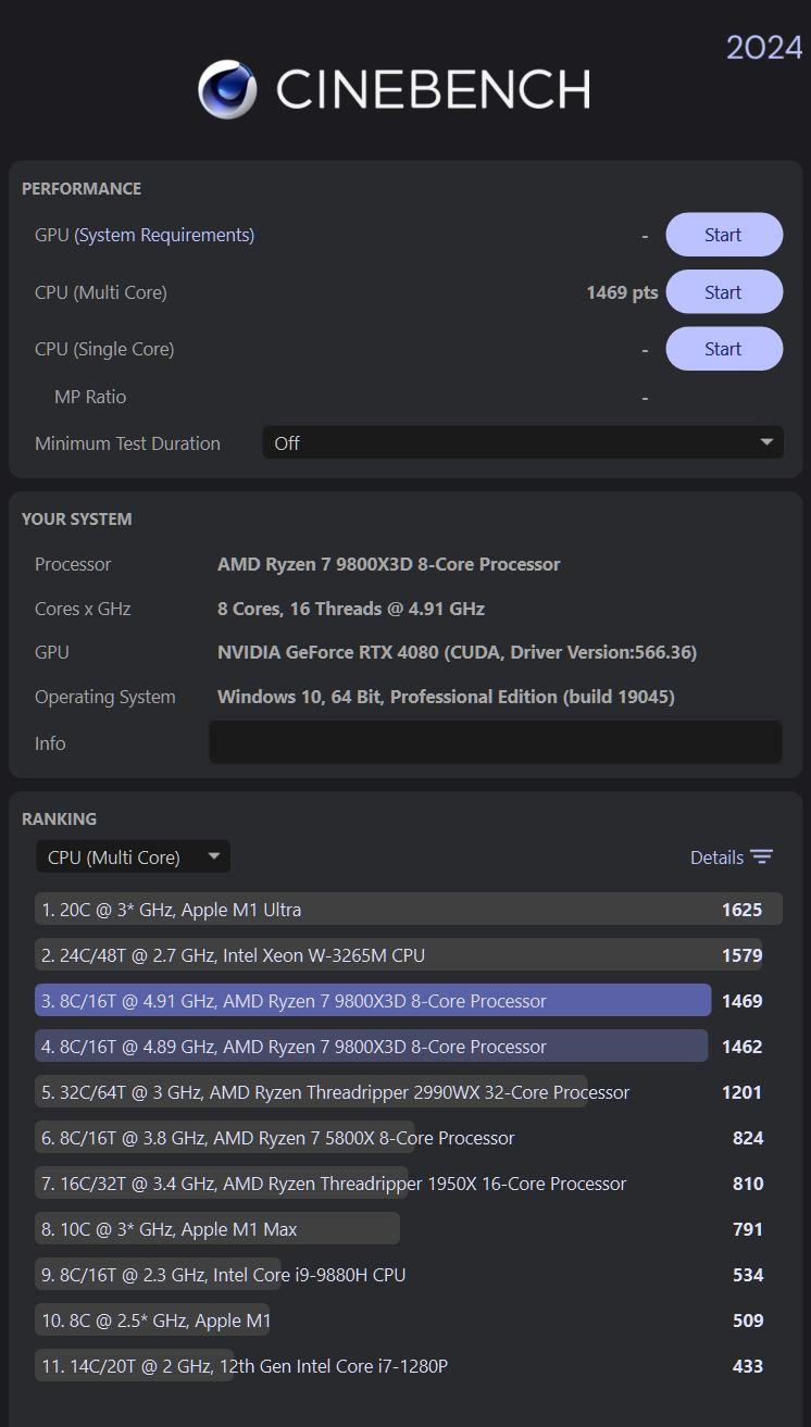

Zeigt her eure 9800x3d Temperaturen

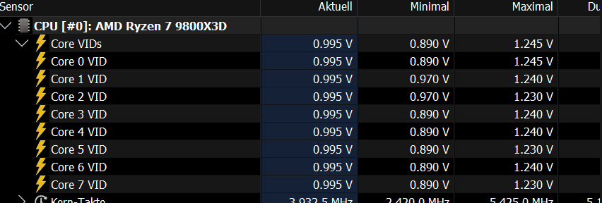

Spannender in der Diskussion wäre eher wenn ihr die Core Vids auch aufklappt und man die Spannungsunterschieden zwischen den Kernen sieht. Gewinner ist man sicherlich wenn die generell eher niedriger sind und keine großen Ausreißer haben.
Das funzt beim AIDA stabilility test nicht wirklich. Durch die random Lastwechsel hauts ein paar CoreVIDs rauf während andere chillen. In der nächsten Sekunde sieht es dann anders aus, in der nächsten wieder anders usw.. Kein klares Bild und auch keine Tendenzen erkennbar.
Bei hingegen stabiler Last m8 aber deine Aussage wieder Sinn.
Das funzt beim AIDA stabilility test nicht wirklich. Durch die random Lastwechsel hauts ein paar Core rauf während andere chillen. In der nächsten Sekunde sieht es dann anders aus, in der nächsten wieder anders usw..
Das Verhalten solltest du trotzdem an den Max Werten ablesen können, auch via CB zb. Geht ja eher um die Tendenz, da ja hier alle CO per all core machen.

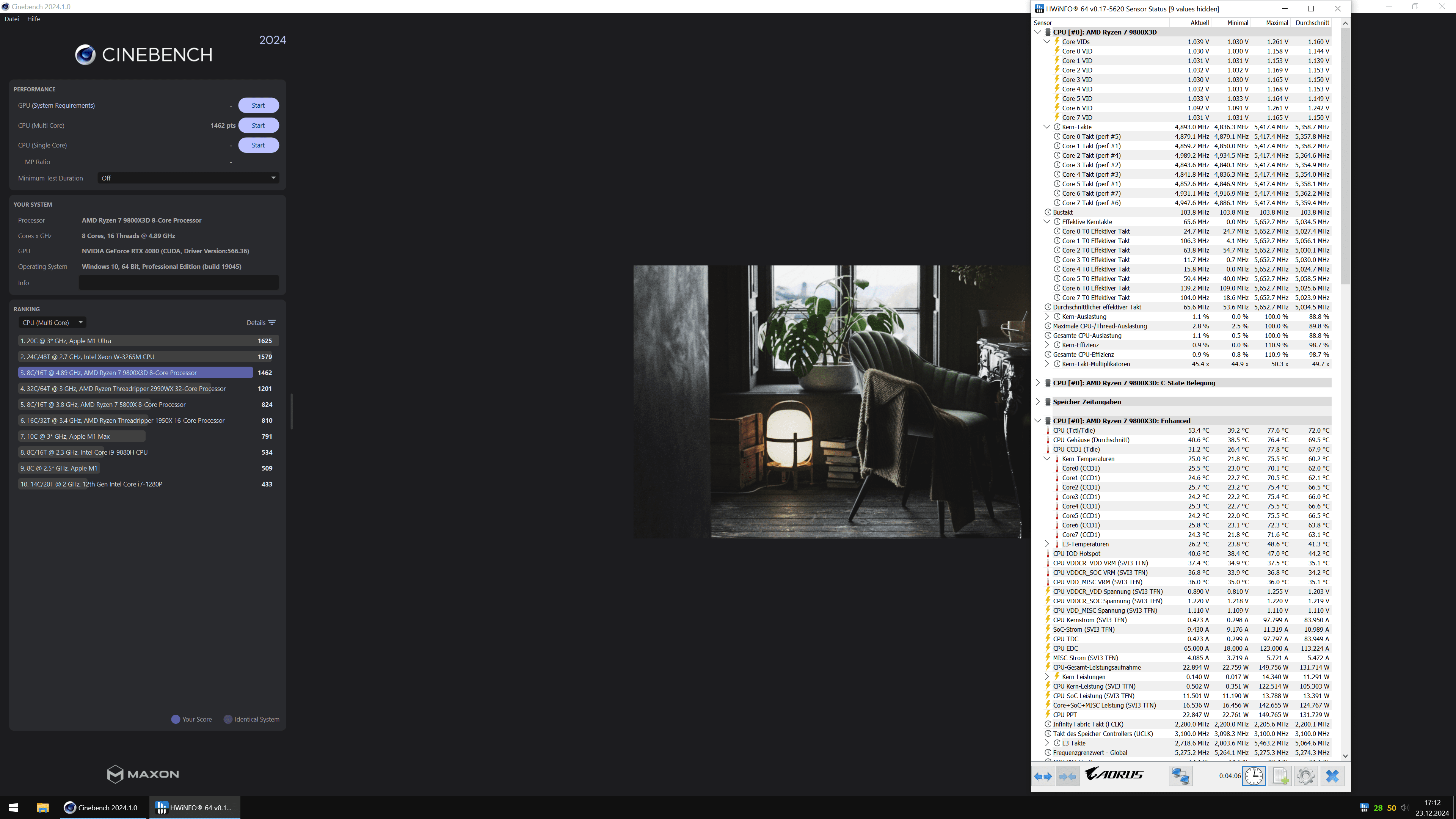

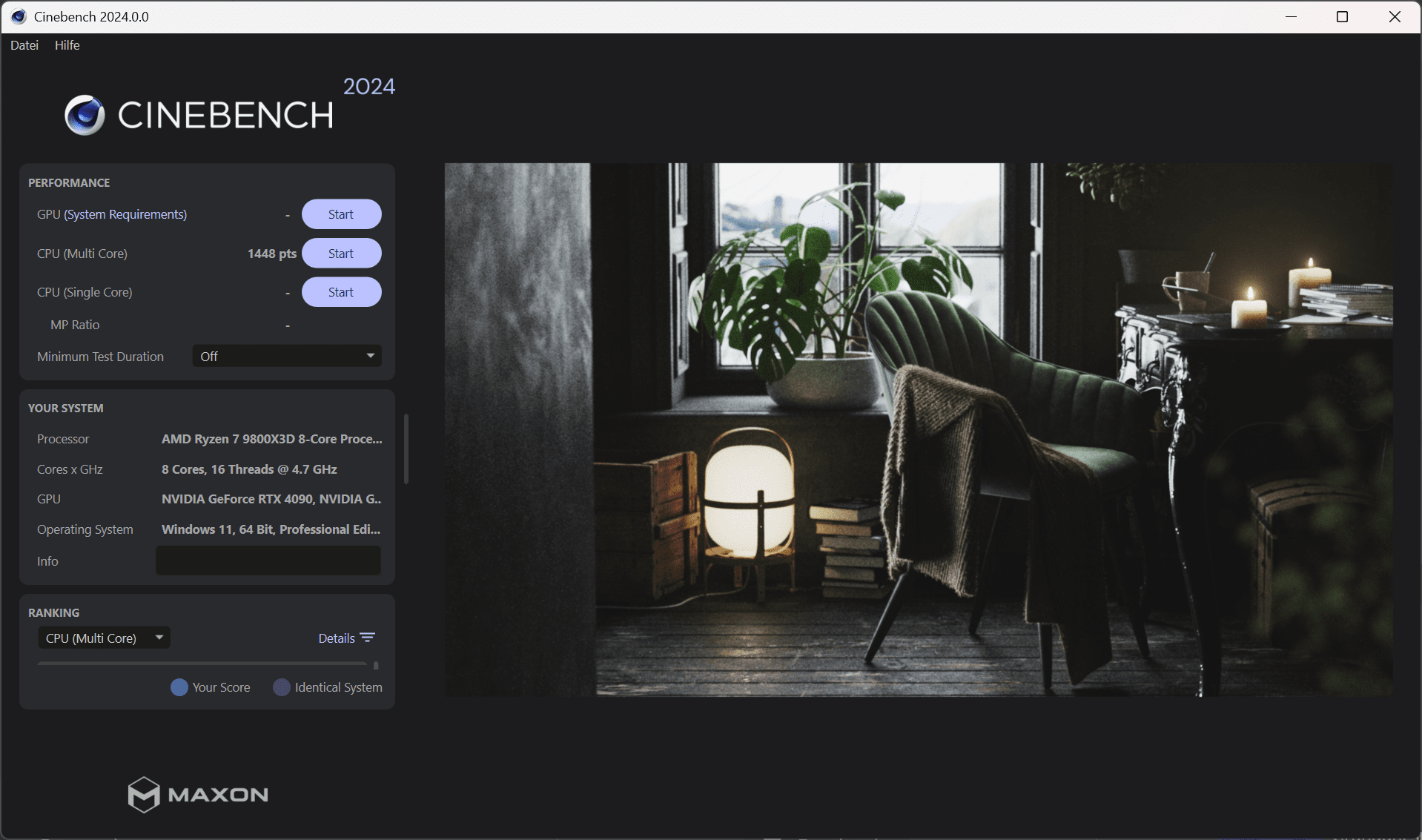

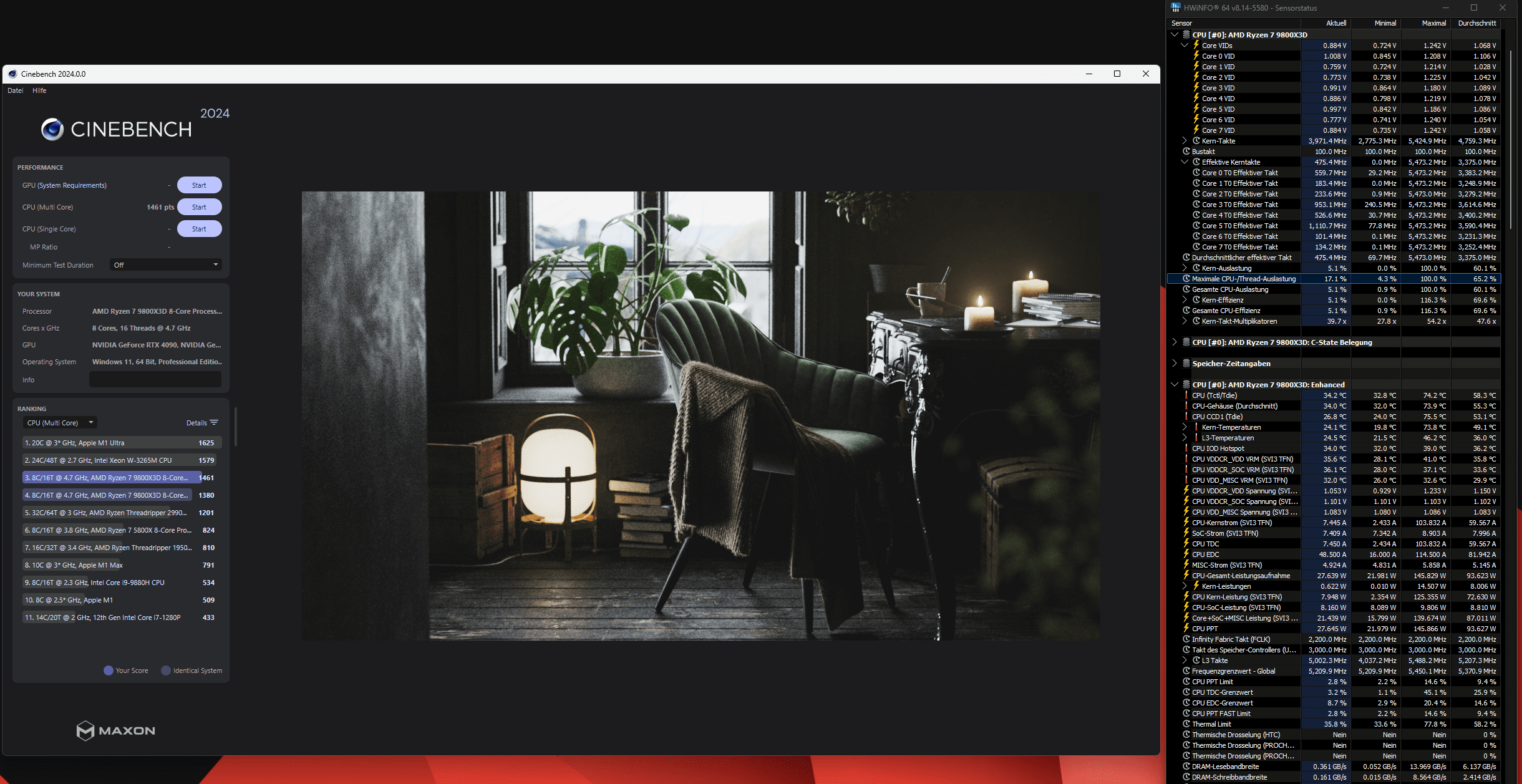

Ich hab auch mal noch einen R24 run gemacht... also die Werte von @webmi was Verbrauch etc angeht sind wie gesagt nicht unrealistisch.
Auch hier CB24 CO-30, ReviOS.
Watt etc dunno, hab hwinfo nicht am Start gehabt um Leistung für den CB24 zu haben.
Der Shice search indexer ballert ja schon genug rum. ^^

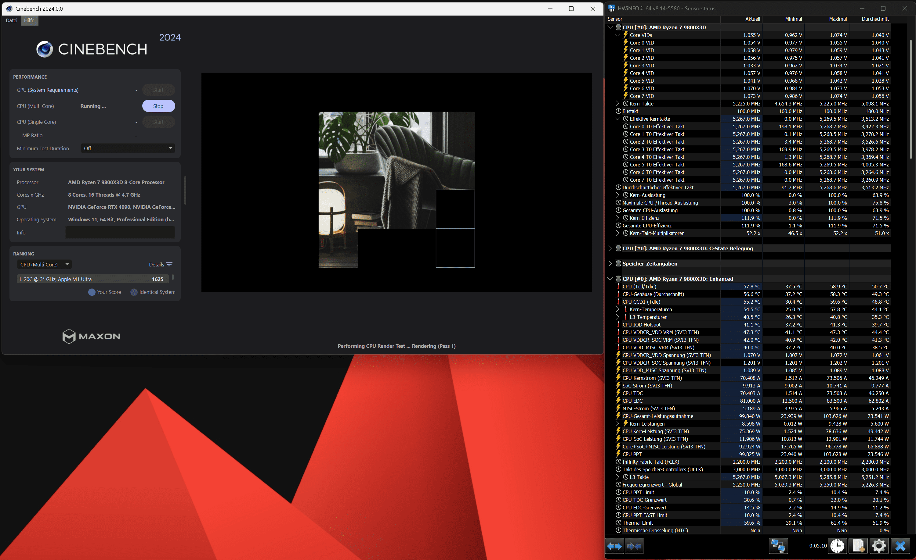

Und hier ein run später (1452 Punkte, mit hwinfo ^^)
Watt ca 144W.

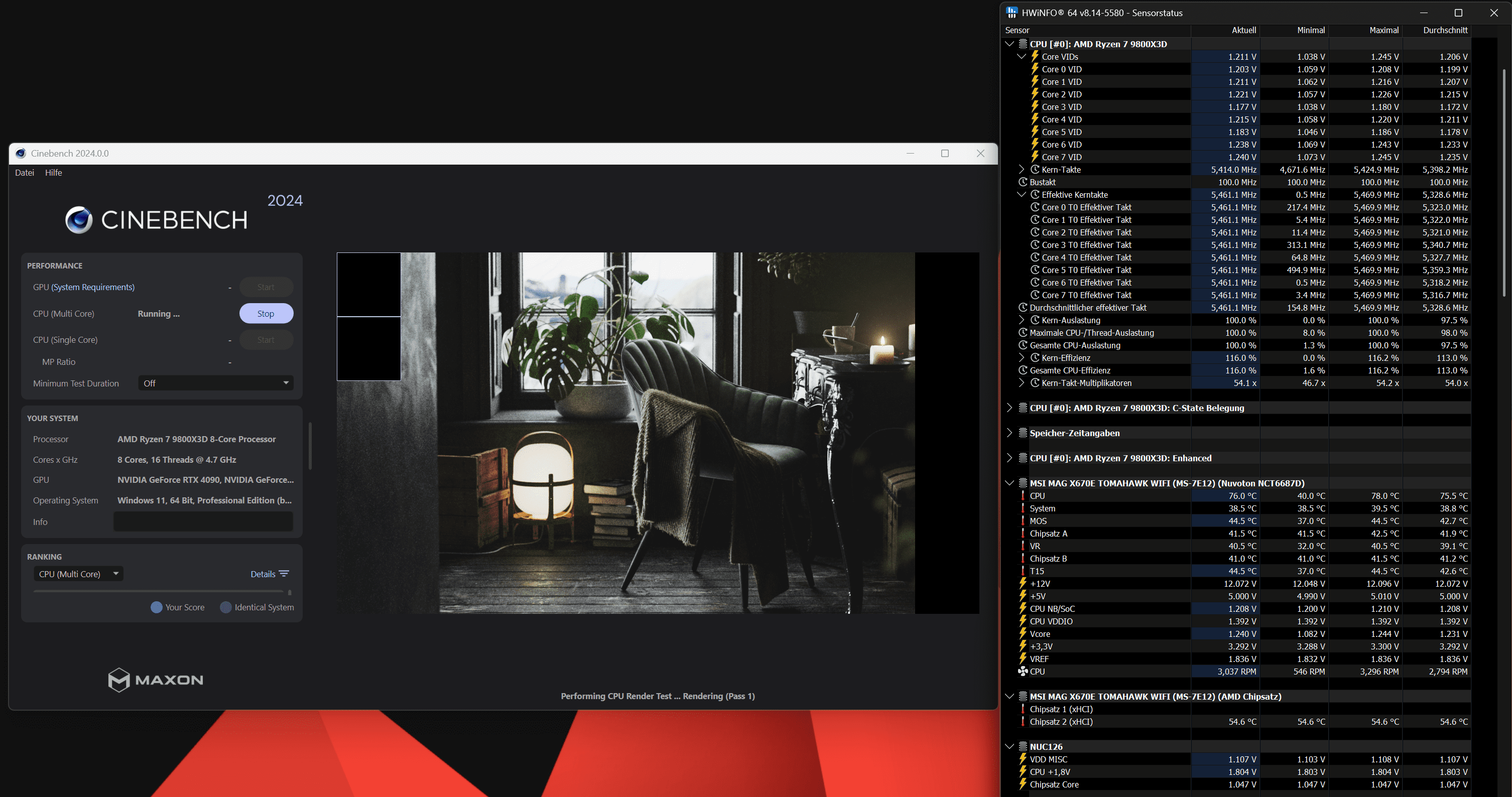

Hier mal mit CO-50 und PBO+200.
CPU PPT war meist um die 118W.
Vcore um die 1,115V
Punkte am Ende 1380.

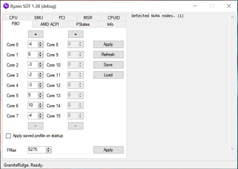

So, CO-50 hat freezes rausgeballert, bin somit auf CO-40, FCLK 2200, PBO off.
CPU PPT ca 101W, Vcore um die 1,055V
Und noch nen run, CO-40 PBO off FCLK 2000MHz, Spannungen dezent reduziert.
Vcore ca 1,055V (nicht hier geschraubt)
CPU Watt ca. 97W
Nächste Aufgabe wird wohl sein CO-40 AIDA stability test tauglich zu machen mittels LLC und CPU frequency oder eines von beiden.
CO-30 can man wohl als "stable" bezeichnen ohne irgendwo schrauben zu müssen. Die nobrainer Einstellung hier.

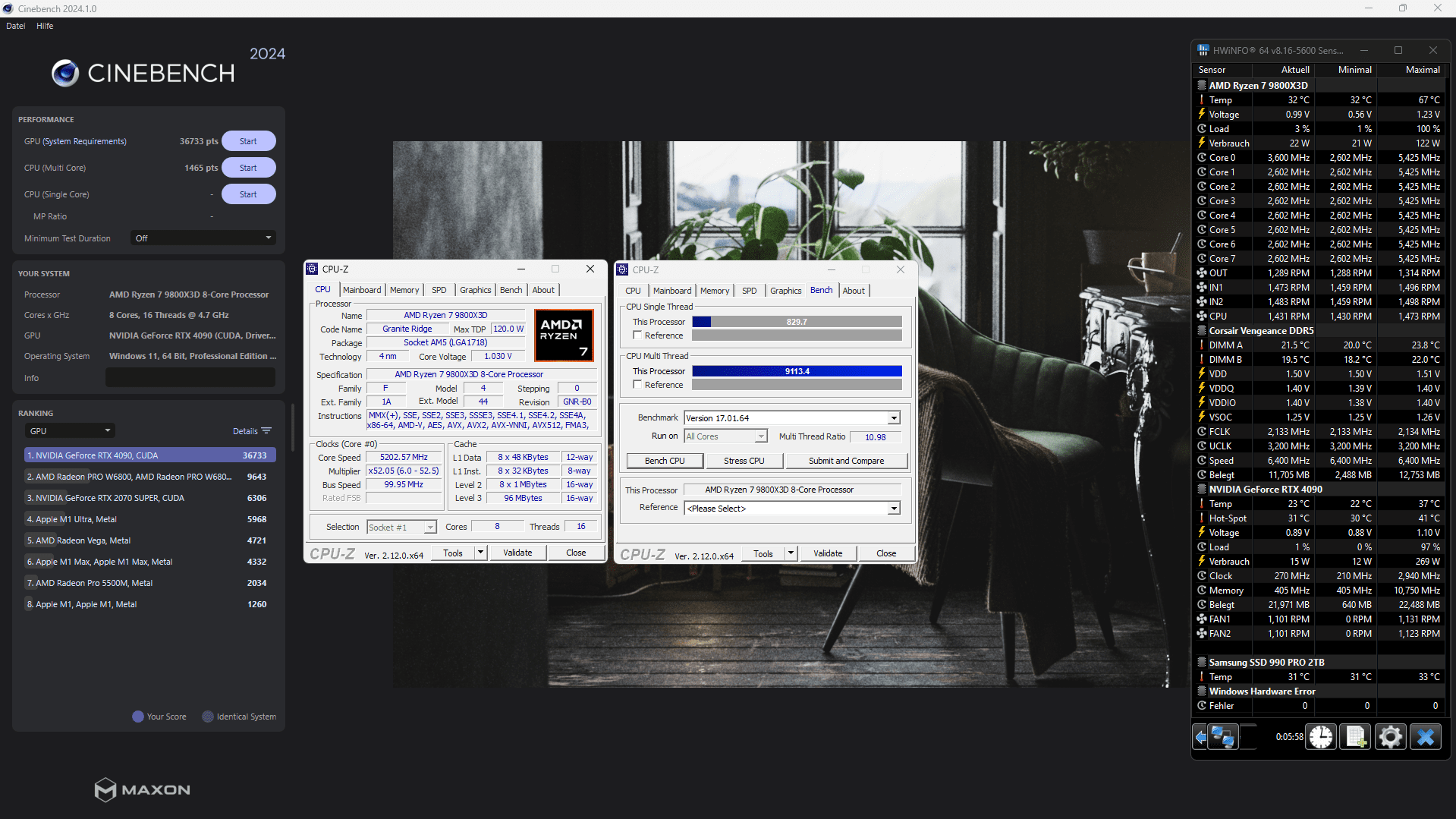

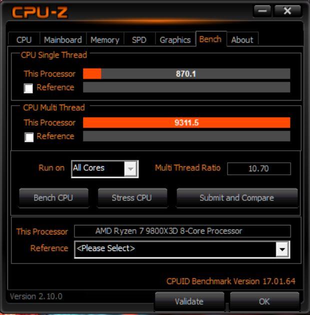

K dann CPU Z ^^ (y)
CO-40
PBO+200

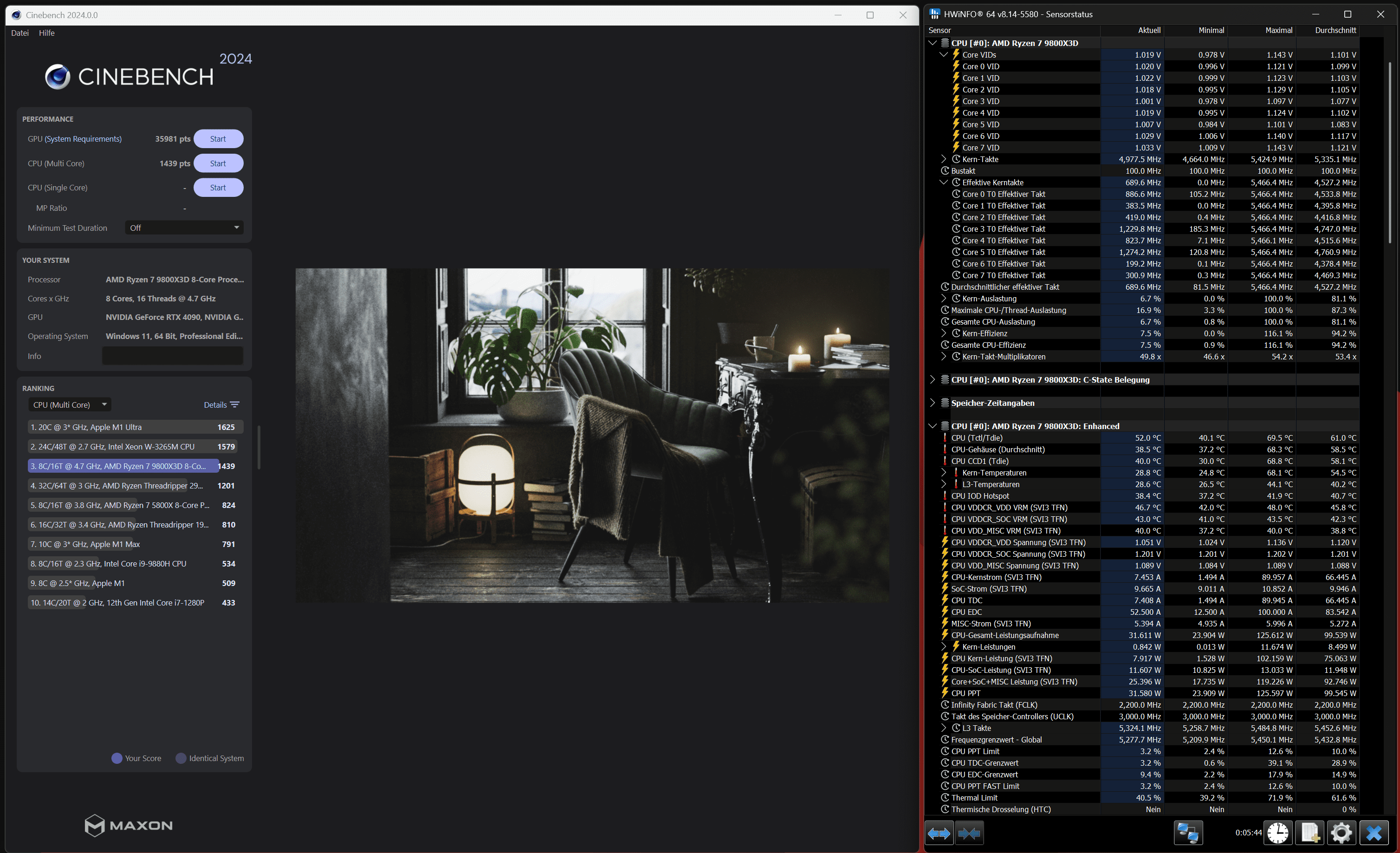

Also für 5,4+ is der MT Score zu tief. So sieht es bei mir aus, mit angepasster LLC.
Da hungert es wohl wegen zu niedrieger Vcore aus.
Ok, habe nun LLC raufgeknallt, cumt aber nicht voran, sogar nun auf 5,5GHz
@Slipknot
Würde bei CPU-Z mich da jetzt nicht zu stark reinhängen, eigentlich nicht brauchbar als Benchmark. Alleine die Treiberversion einer Nvidia Grafikkarte hat darauf durch DPCs auf Core0 Einfluss.
Es freezt bei der Initialisierung, also werden vom Mobo Infos eingeholt.

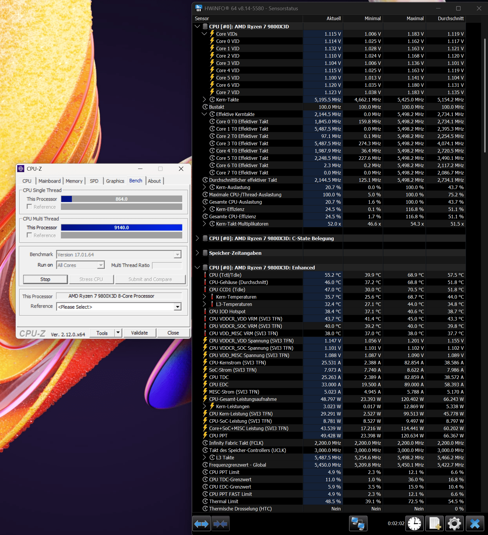

Die neuste CPU-Z Version 2.13 läuft wieder ohne Probleme.
Durch HWinfo zieht es den MT Score etwas runter, aber ohne ist weiterhin 9300+ drin.

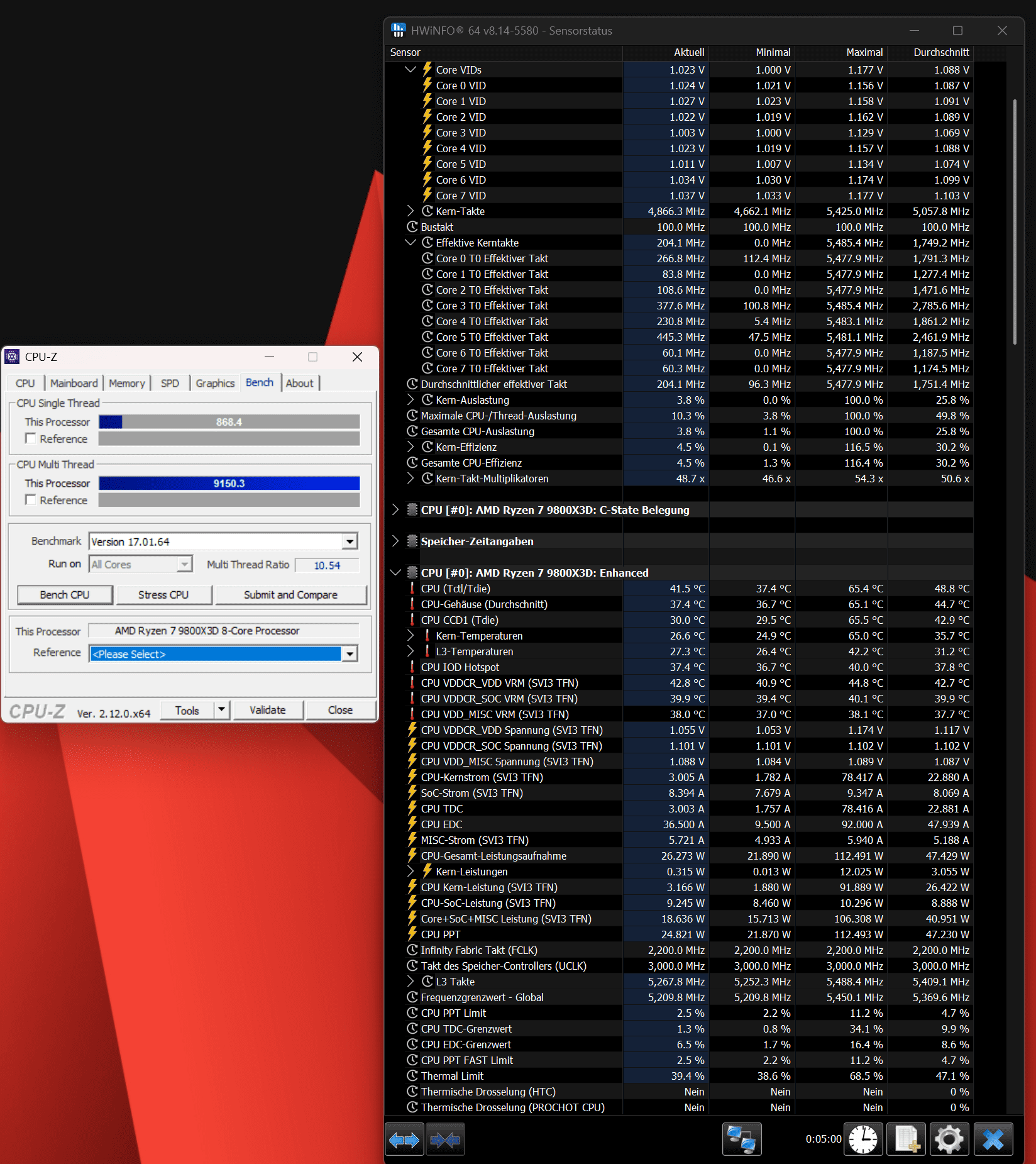

Der Core6 (Arschlochkern) braucht ~100mV mehr als alle anderen Cores, zieht somit die Vcore hoch und alle Cores müssen daran leiden o_O .
Ob das bei AMD noch als Toleranz gilt :unsure:
Trotzdem ist das Endergebnis annehmbar.
Bei Games hat das alles zum Glück keinerlei Nachteile.

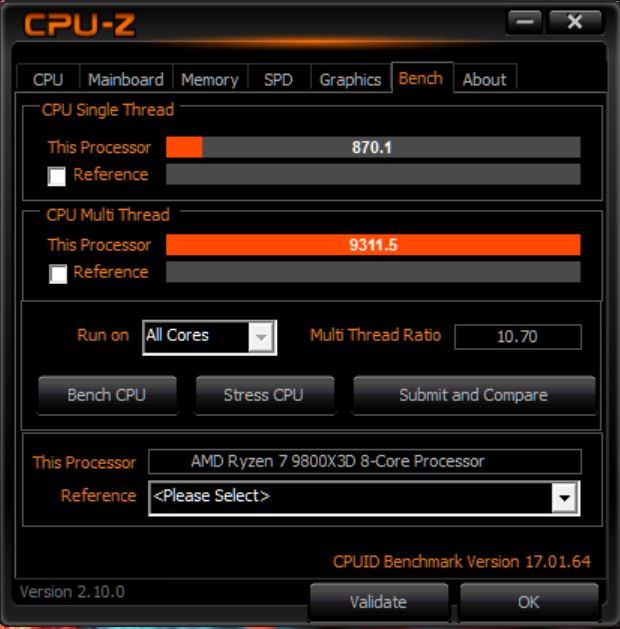

Ja, das dachte ich mir. Bis zu 5700 effective Clock (Single Core), da arbeiten Gigabyte und glaube auch MSI irgendwie anders beim PBO Boost. Bei mir auf dem Asus ist mit +200 auch maximales Ende bei 5425Mhz. 5700 (Single Core) erreiche ich nur mit async clock bei 105.5Mhz mit Curve.
Bei dir (Gigabyte) und Slipknot (MSI?') sind die Taktraten deutlich höher (siehe effective clocks in HWinfo bei euch), als meine 5425. Habt ihr wirklich nur flache +200 / -30 oder ggf mit Curve und async OC gearbeitet? Falls nicht, habe ich das Gefühl das Gigabyte und MSI automatisch damit arbeiten (was ja nicht schlecht sein muss). Wie gesagt, einstellen kann ich das auch so, also das er tatsächlich über die 5425 (5225 + 200) taktet, aber das muss ich manuell einstellen, das macht er nicht von alleine sondern begrenzt absolut bei 5425. Mit 5700 erreiche ich dann auch ganz andere Scores in z.B. CPU-Z. 870 schaffst du nämlich niemals mit 5.4Ghz :d
Danke aber für den Test!
Habe es auf 5,45Ghz mit 103,85 PBO+25 eingestellt. SpreadSpectrum gibt da noch etwas drauf.
Die Effektiven Taktraten sind mit Sicherheit noch ein Anzeigefehler durch den geänderten Bustakt.
Meine CO Werte habe ich oben angehängt. CPU-Z 870 sind mit 5,45 wie im Bild.
ah! also hast du selbst den async oc gemacht und das gigabyte hats nicht von alleine gemacht! wäre ja auch wild gewesen, wobei man weiß ja nicht, mittlerweile battlen sich die hersteller ja sogar um die mobo benchmark krone...
Aber warum machst du es so? Hast du einen performance Vorteil gemessen mit async + weniger PBO vs sync + mehr PBO?
