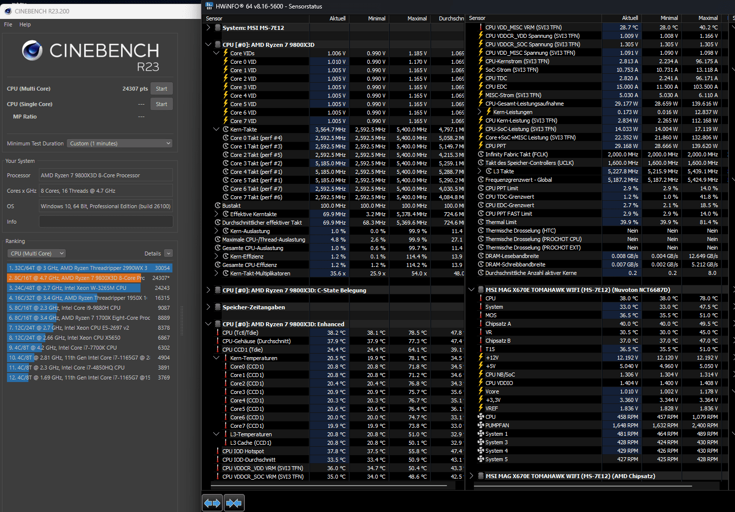

Glaube, auf 73 Prozesse werde ich nicht cumen. Wie auch, rivatuner, aquasuite, afterburner, Soundkartensoftware, Grafiktreiber, NVapp, etc.... Can ja ned die halbe Software rausballern vom PC und dann nichts mehr einstellen können. :o
Bei dir (Gigabyte) und Slipknot (MSI?') sind die Taktraten deutlich höher (siehe effective clocks in HWinfo bei euch), als meine 5425. Habt ihr wirklich nur flache +200 / -30 oder ggf mit Curve und async OC gearbeitet? Falls nicht, habe ich das Gefühl das Gigabyte und MSI automatisch damit arbeiten (was ja nicht schlecht sein muss). Wie gesagt, einstellen kann ich das auch so, also das er tatsächlich über die 5425 (5225 + 200) taktet, aber das muss ich manuell einstellen, das macht er nicht von alleine sondern begrenzt absolut bei 5425. Mit 5700 erreiche ich dann auch ganz andere Scores in z.B. CPU-Z. 870 schaffst du nämlich niemals mit 5.4Ghz :d
Danke aber für den Test!
Das höher Takten geht bei MSI "automatisch", ich ballere die LLC einfach rauf auf das Maximum und schon liegen 5,5GHz an und versuche mit CO tief zu fahren. Also: Je tiefer CO, desto höher der Takt. Und dann noch: Je höher LLC, desto höher der Takt. So regelt das MSI. Busenclock bleibt auf 100MHz, nie angefasst.

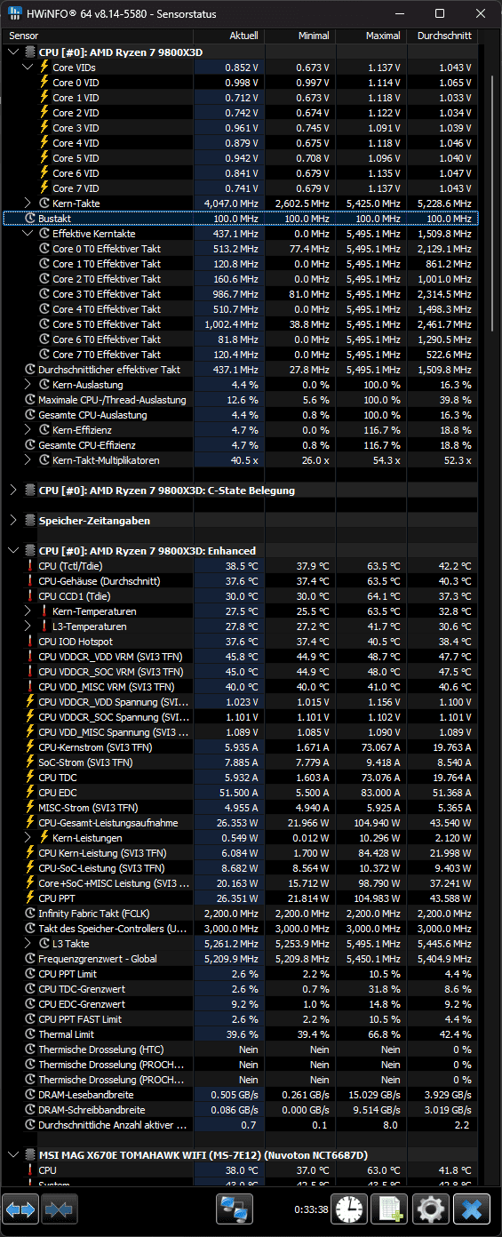

Die insta freezes gestern mit CO-40 in CB24 sind einfach über N8 verschwunden. Dunno was das für eine Aktion vom Mobo war. ^^ Zicke wollte wohl um 4:00 nachts pennen gehen und protestiert mit freezes ^^, "ehrliches" Mobo immerhin. (y)

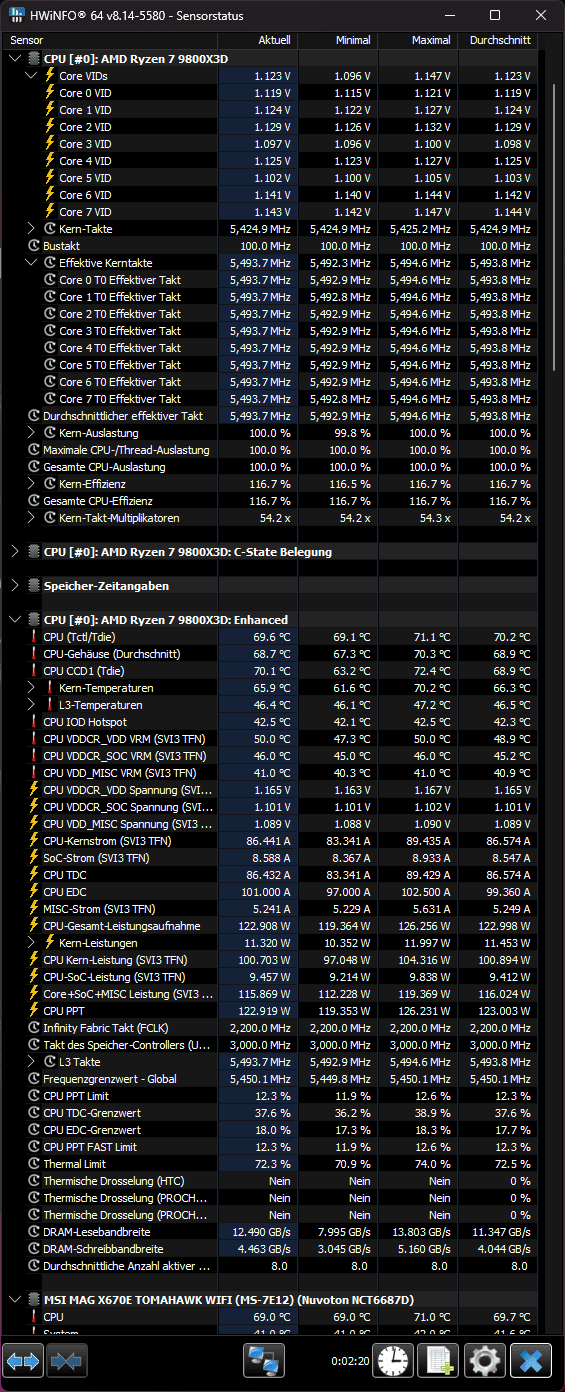

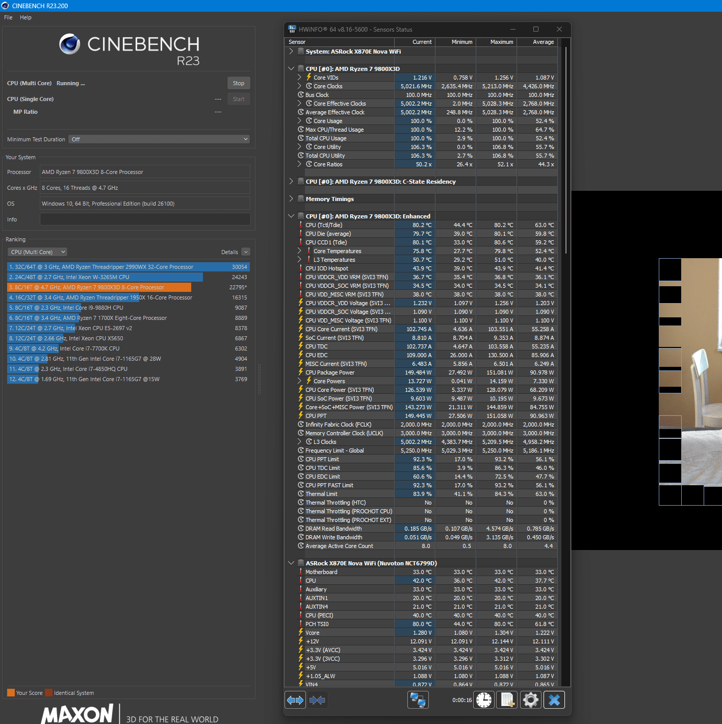

Habe es auf 5,45Ghz mit 103,85 PBO+25 eingestellt. SpreadSpectrum gibt da noch etwas drauf.
SS on oder off im BIOS?
CO-50
PBO+200
LLC max
CPU Watt ca 105W

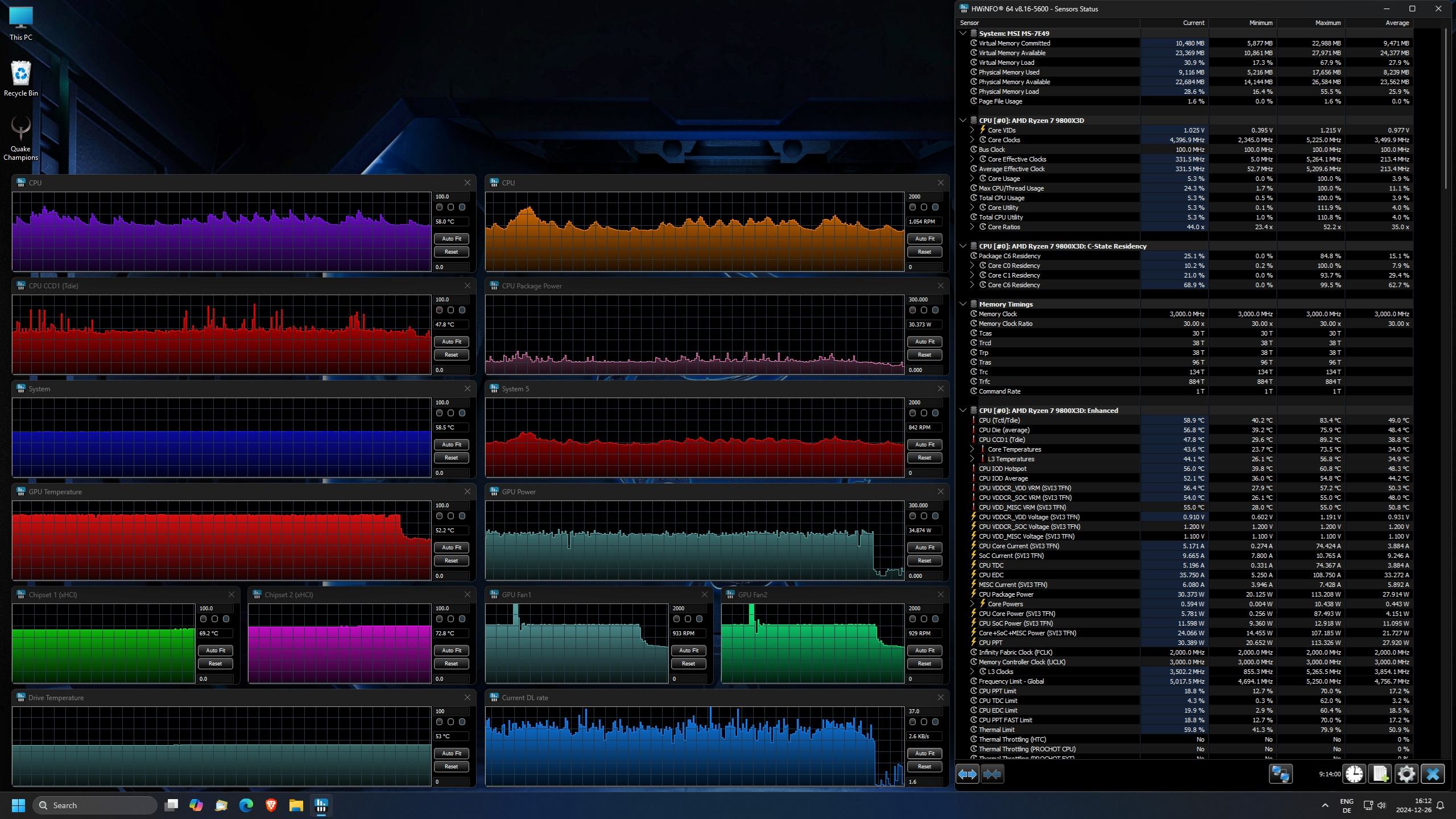

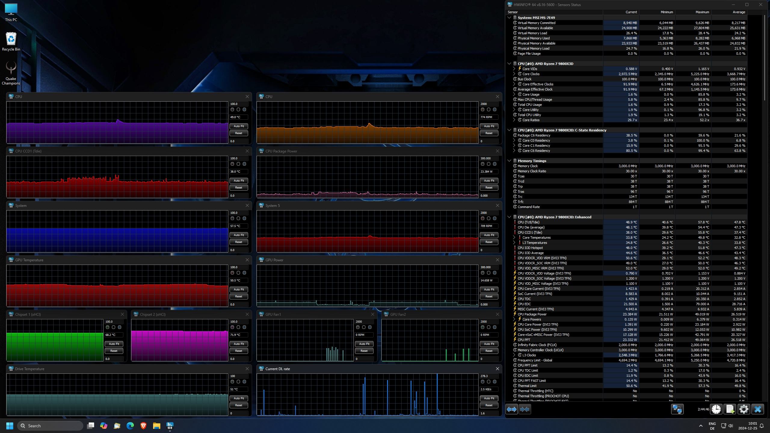

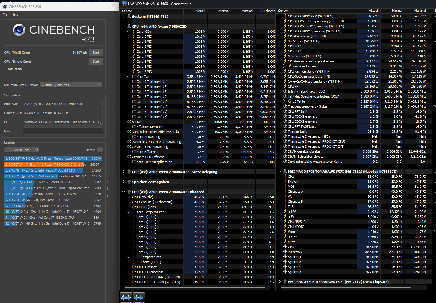

Und ohne search indexer:
Auch ohne search indexer und ohne hwinfo (hole ist später nach, CB soll möglichst ungestört sein):
Nachtrag hwinfo:

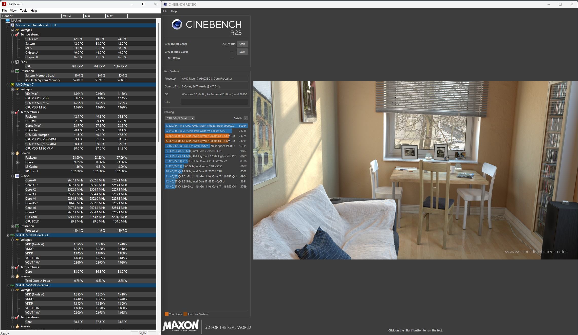

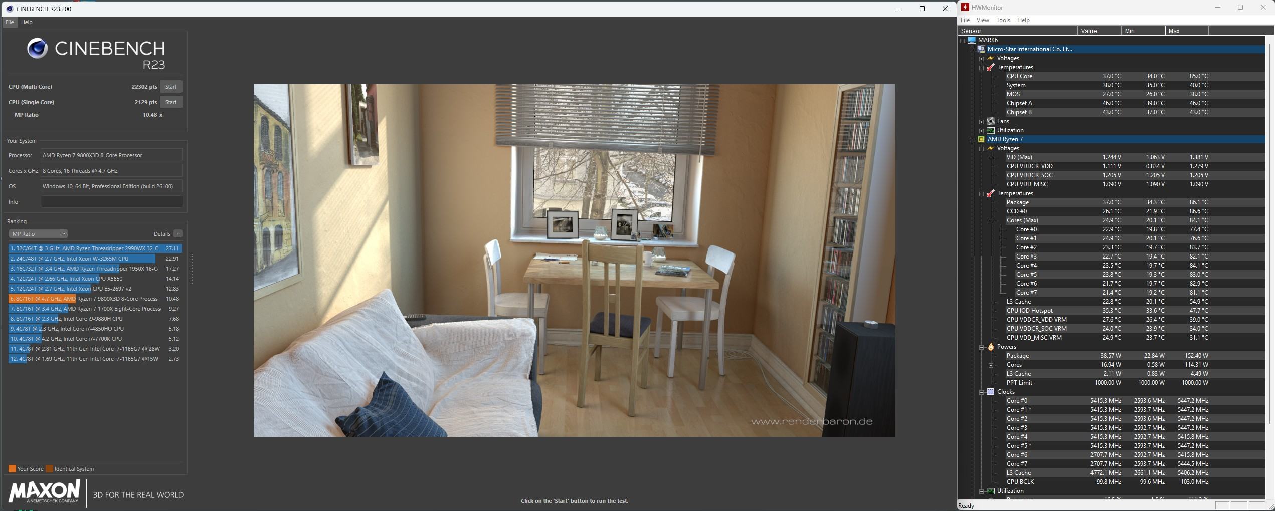

Anbei meine Werte bei normalen Arbeiten am Rechner (keine Übertaktungen, Zimmer-Temp. 21.5°C):
Update 26.12.2024:
Hier ein Beispiel mit Werte nach einer Runde "Quake Champions" (keine Übertaktungen, Zimmer-Temp. 22.1°C):

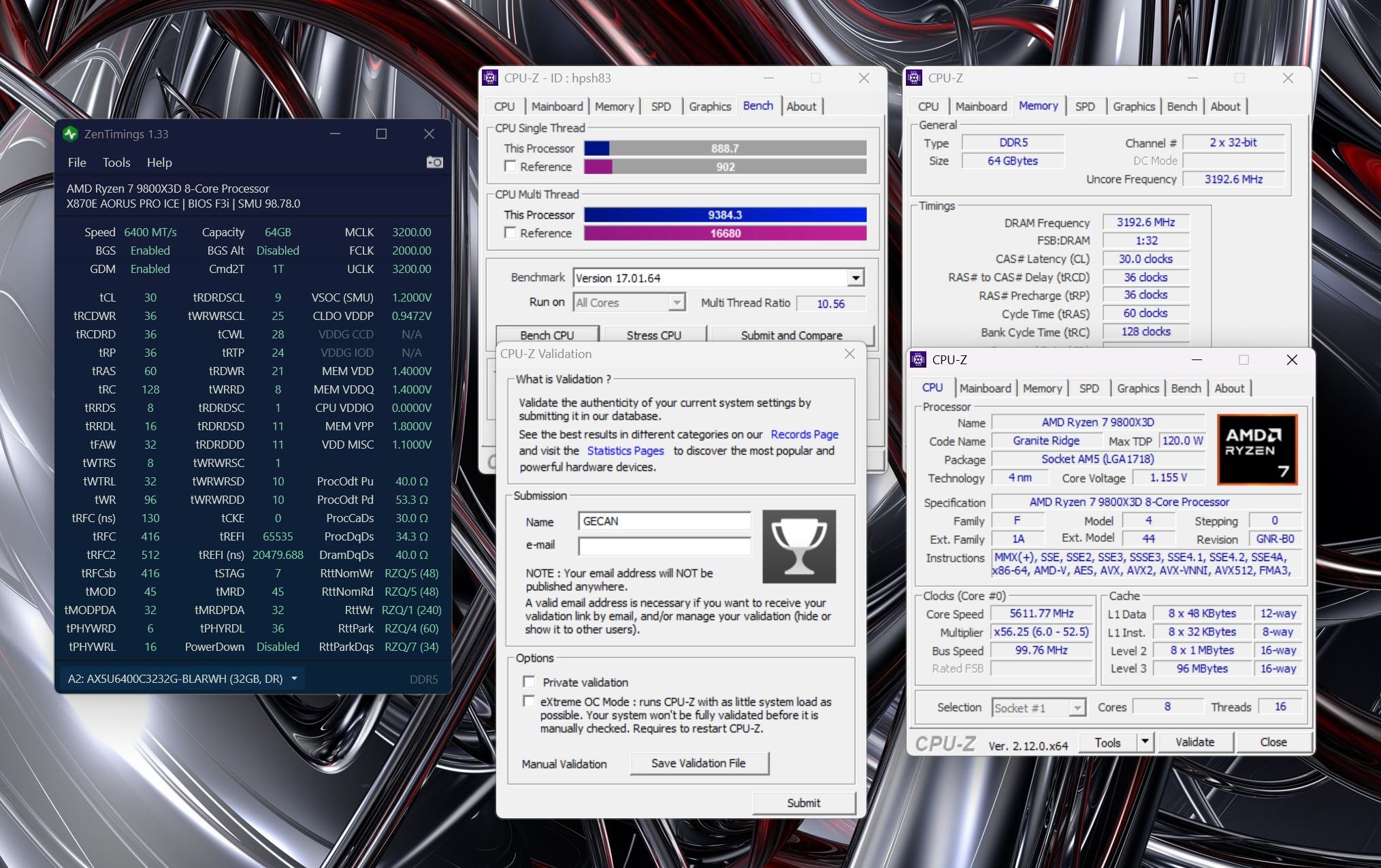

weis einer wie ich den low latency support beim gigabyte x870e aorus pro ice aktivieren kann ?
ist leider ausgegraut und kann den nicht aktivieren, irgendwas eine einstellung hindert es, nur was 🧐 :unsure:

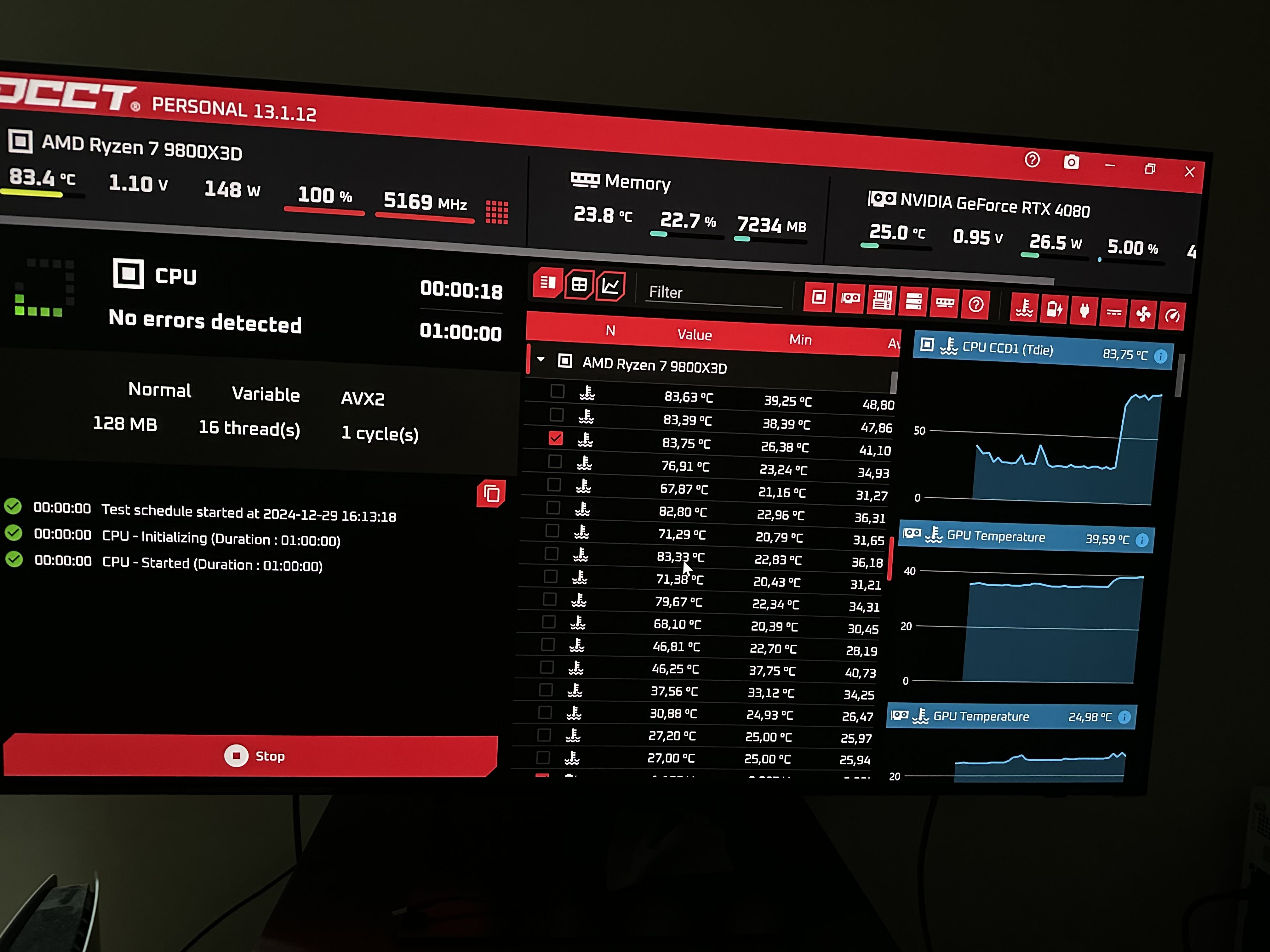

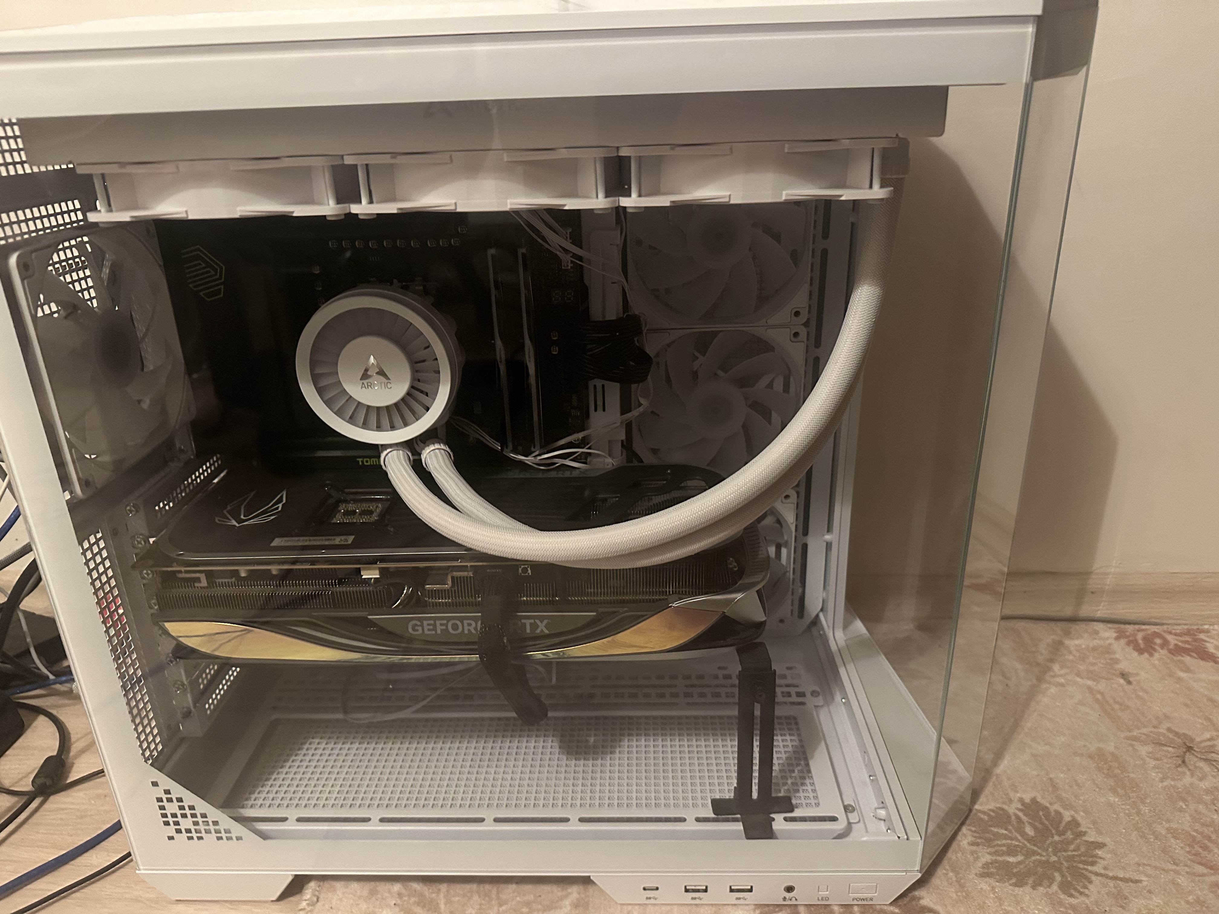

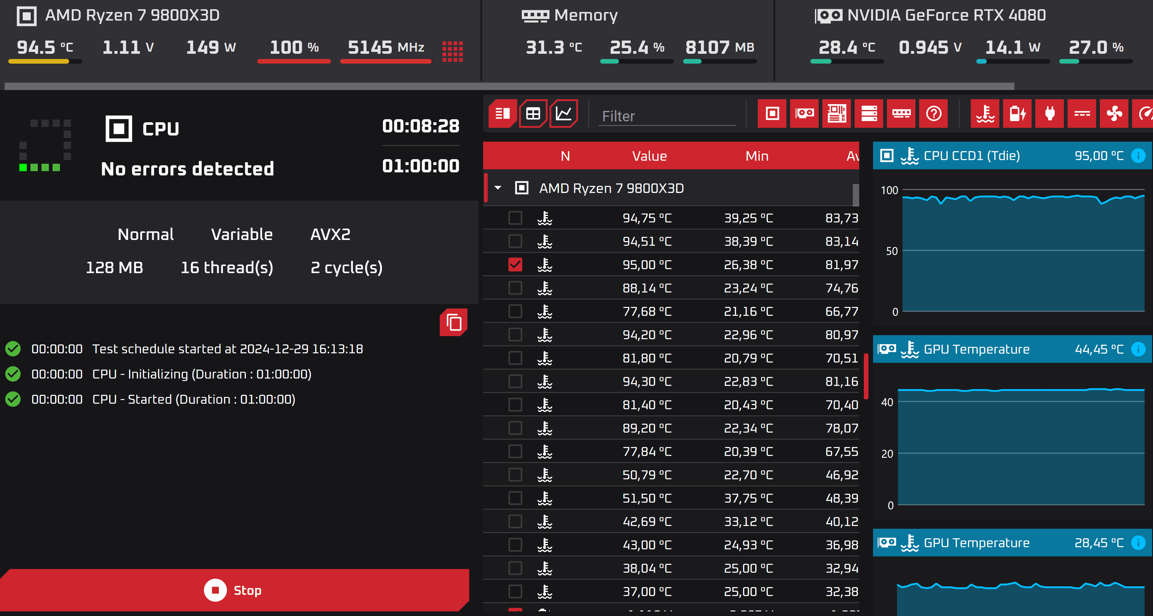

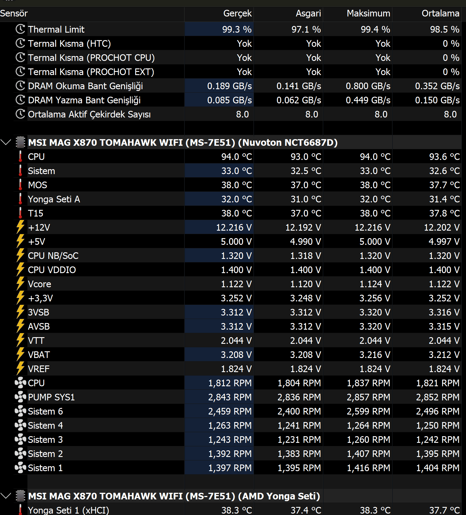

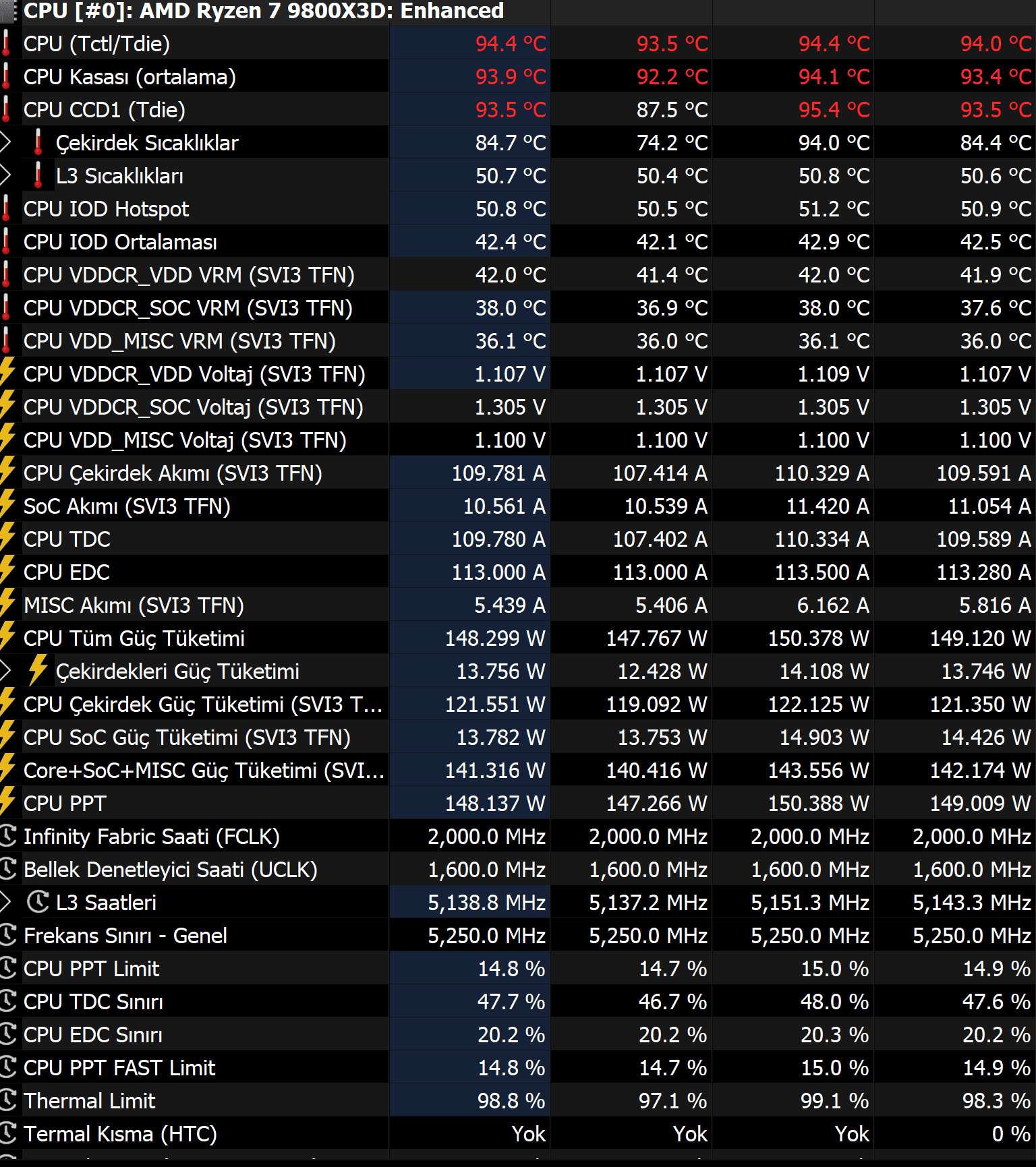

Cinebenc erreichte 95 Grad mit meinem 240 msi v2 Flüssigkeitskühlung, die ich gekauft Köder auf Lager Einstellungen, dachte ich, es war gebrochen und gab es zurück und ich kaufte artic 360 und wenn ich es installiert, ich war glücklich, wenn es 87 Grad erreicht, aber wenn ich sah, dass es 84 in anderen Menschen, überprüfte ich die Schrauben, ich wieder installiert, dieses Mal war es 95, dann, wenn ich die Schrauben vollständig 95, wenn ich die Schrauben auf halbem Weg links, bemerkte ich, dass es 87 88, und wenn ich es vollständig angezogen, die Ecke Marke des Prozessors wurde an der Basis des Kühlers gebildet, alle diese Temperatur-Probleme können auf die Unebenheiten des Prozessors Beschichtung im Zusammenhang stehen?
Und jetzt habe ich ein anderes Problem, der occt-Test ist 88 89 Grad, wenn der PC zum ersten Mal eingeschaltet wird und ich bin froh, dass es endlich getan, wenn ich wieder versuchen, nach einem kleinen Spiel, stürzt es direkt auf 94, bedeutet dies eine Flüssigkeitskühlung Fehler? oder könnte es im Zusammenhang mit dem Windows-Update, die Probleme nach 10 Minuten schafft?
Egal, was ich in den Spielen mache, es funktioniert 55 Grad co - ob ich es auf 40 mache, ob ich es auf 20 mache, ob ich es überhaupt nicht gebe, 55 60 Grad in den Spielen, außer in den Ladephasen
dann lieber englisch benutzen. das lässt sich so kaum entziffern
Cinebenc reached 95 degrees with my 240 msi v2 liquid cooling I bought bait in stock settings I thought it was broken and returned it and I bought artic 360 and when I installed it I was happy when it was 87 degrees achieved, But when I saw that it is 84 in other people, I checked the screws, I reinstalled, this time it was 95, then when I put the screws completely 95 when I Left the screws halfway, I noticed that it was 87 88, and when I tightened it fully, the corner mark of the processor was formed at the base of the cooler, all of these temperature problems can be related to the unevenness of the processor coating stand?
And now I have another problem, the occt test is 88 89 degrees when the PC is turned on for the first time and I'm glad it's finally done, when I try again, after a little game, it crashes straight up 94 , does this mean a liquid cooling failure? or could it be related to the Windows update that creates problems after 10 minutes?
No matter what I do in the games, it works 55 degrees co - whether I do it at 40, whether I do it at 20, whether I don't give it at all, 55 60 degrees in the games, except in the loading phases
Sorry for the translation, when I tighten the 2 screws of the artic iii 360 fully, the temperatures are 95 degrees, but this is the correct one, I tighten it loosely and it becomes 88 degrees with the stock settings in cinebenc, but in occt and prime 95, no matter what setting I make, it becomes 95, 55 60 degrees in games, when I first turn on the pc, occt starts with 85 and goes to 95, could this mean a cooler malfunction ? And this is the 2nd new cooler, is this also defective or

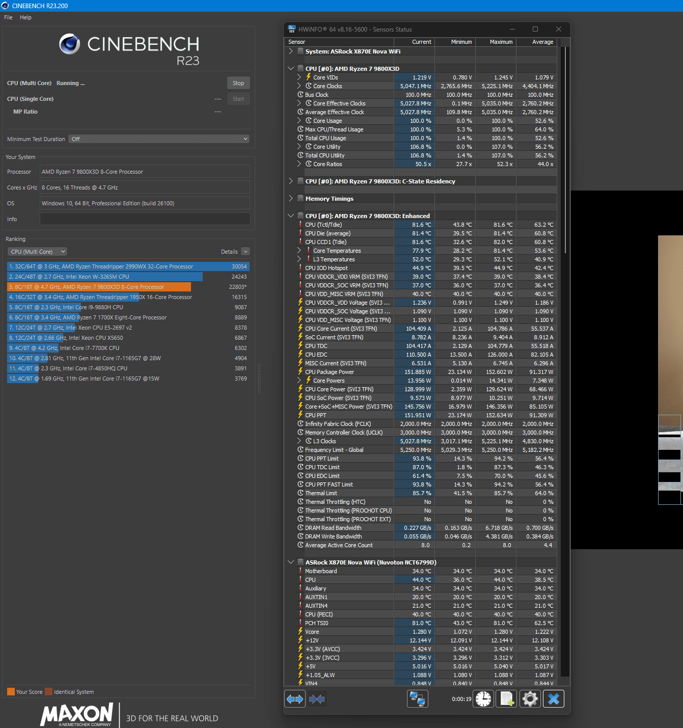

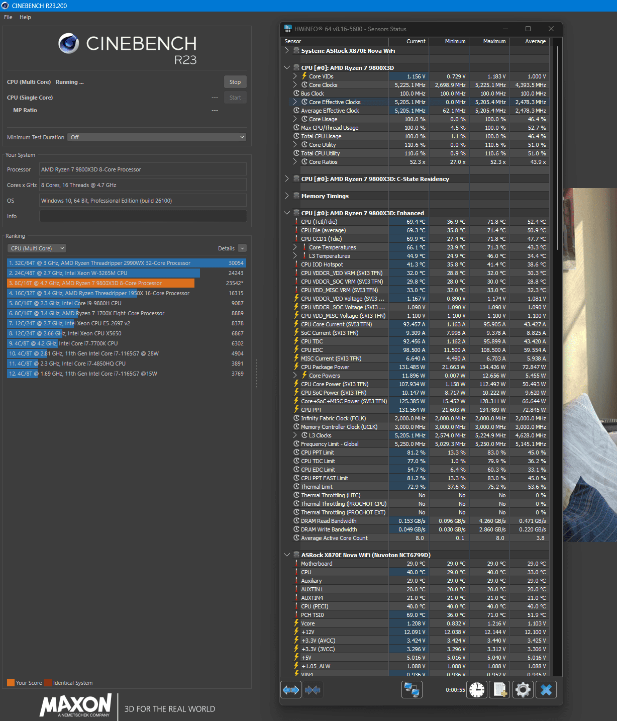

Mein 9800X3D ist auch eher ein Gurke, verhält sich aber auf dem ASRock X870E Nova besser als auf dem verbuggten Tomahawk X870.
Stock (PBO Auto):
PBO manuell mit CO -25:
PBO Disabled:
Interessant ist, dass der Prozessor mit PBO disabled ein wenig schneller als PBO Auto läuft. Erreicht bei weitem nicht 5.2Ghz in beiden Fällen - was mich allerdings wundert, weil kein Limit erreicht wird.
Mit CO -25 läuft er allerdings flott, kühl und auch stabil (y-cruncher, AIDA, OCCT, diverse Games). Das reicht mir völlig.
Interessant ist noch der Umstand, dass das MSI Tomahawk effektiv 25Mhz mehr geschafft hat (liegt wahrscheinlich an irgendeiner Default Einstellung im BIOS von MSI). Dafür wurde der Prozessor dort um einiges wärmer, was ich glaube, am Board selbst lag, dieses wurde nach einiger Zeit selbst total warm. (https://www.hardwareluxx.de/communi...re-9800x3d-temperaturen.1360124/post-30615481)
Something is wrong. If you remove the AiO, did it sits on the CPU?
You should be able to see imprints of the thermal paste on the CPU and under the cooler.
