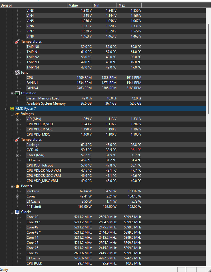

Hab mich mal an einen Praxistest gesetzt und mal Hogwarts Legacy angehauen (soll ja ziemlich CPU lastig sein).
War im Durschnitt bei 60 Grad - hatte aber beim ersten Ladebildschirm plötzlich einen Peak auf 92 Grad. CCD sogar auf 95.1.
Auch die HZ sind mal auf 5399 hoch.
Wie kann ich das interpretieren? Will eigentlich primär wissen ob ich hier auf einer gesunden Basis unterwegs bin. Ich bin ein wenig verwirrt weil so eine extreme Schwankung zwischen den Messwerten vorzufinden sind. Die meisten 9800x3d scheinen im Idle round about 39 Grad zu haben. Ich liegebei 50 und hier wird parallel gemeint mir fehlen irgendwie 200MHZ. Im worried :d

Nimm doch mal das OC raus, warum bis 5,4 gehen lassen? 1,3x Volt, kein Wunder dass da 95 Grad kommen. Und das trotz deiner Lüfter die müssen von den Umdrehungen her ja Jets gleichkommen.
Mach die CPU komplett auf default und stell mal Core Optimizer alle Kerne -20 ein.
Welches OC meinst du? Das EXPO 1 mit Memory Overblock Mode? Habe ansonsten nichts auf OC. Ist komplett out of the Box.
kann nicht default sein. Max Boost ist 5225MHz. irgendwo ist was aktiv
Wüsste nicht was - habe definitiv nichts eingestellt.
Bios ist ganz aktuell?
Würde im Bios mal die Defaults laden und nichts ändern außer nur mal Expo laden

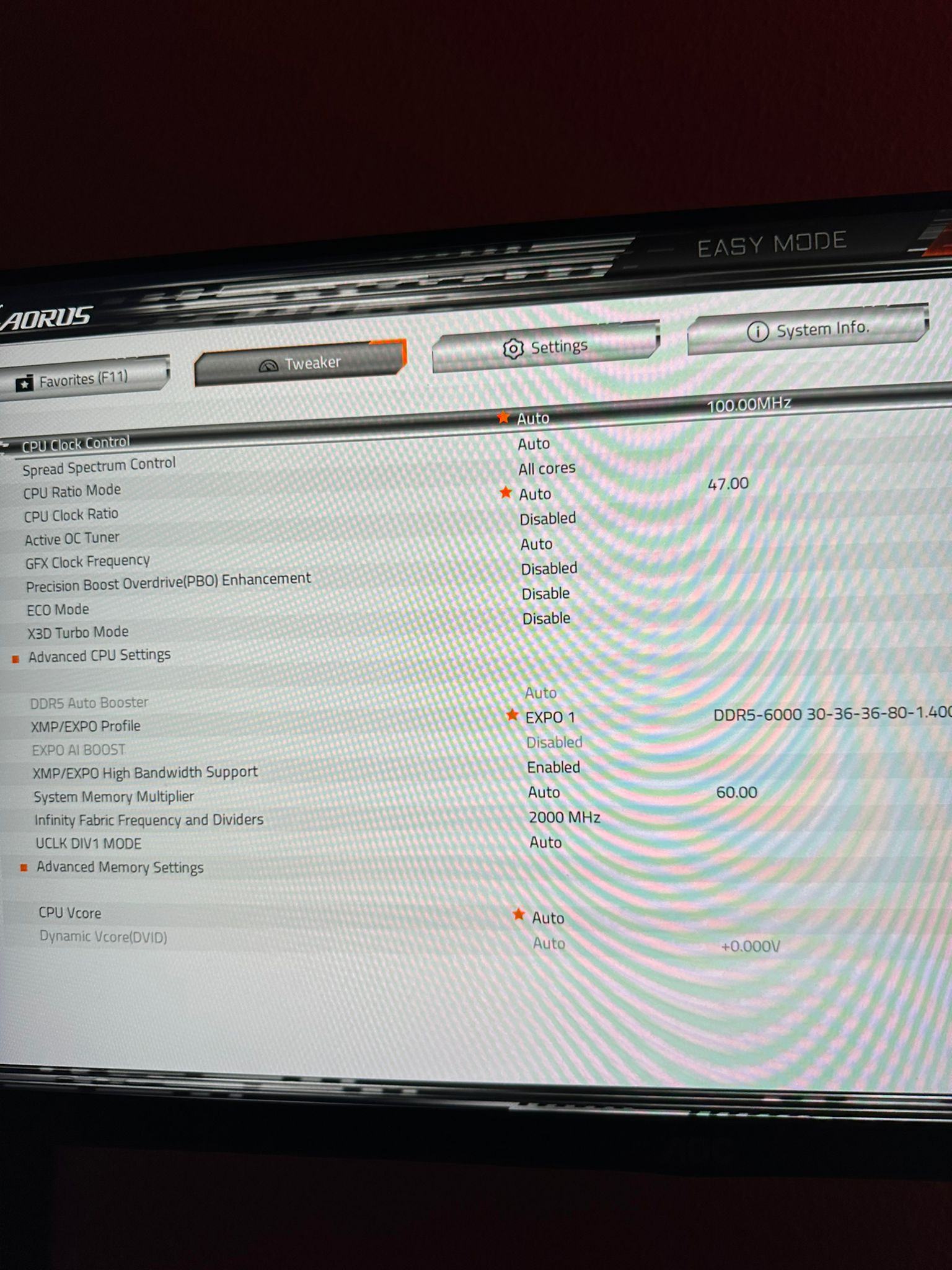

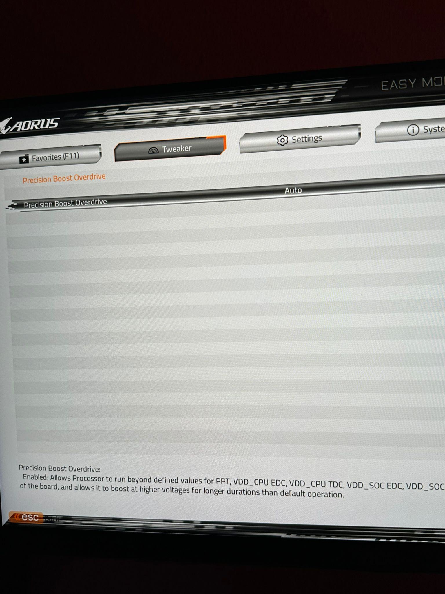

Anbei die BIOS Einstellungen.
Precision Boost Overdrive (PBO) = Auto kann je nach Boardhersteller alles Mögliche bedeuten, zum Beispiel komplett offene Limits (PPT, EDC, TDC). Auch der Curve Optimizer (CO) findet sich dort. Sowie Boost Clock Override (positiv/ negativ).
> Advanced setzen (oder Manual, keine Ahnung was Gigabyte da anbietet) und schon tauchen da die o. g. Einstelloptionen auf. Damit dann auseinandersetzen, insbesondere negative CO (vgl. Post von Anarchist). CPU kennenlernen und optimieren!

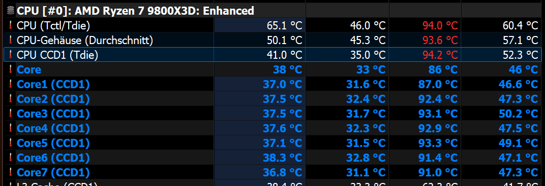

Bei mir gehen die Temps auf ca. 90°C im Cinebench Stresstest mit einem D15S. Gleiches Board wie der Threadersteller (X870E AORUS PRO ICE) und alles Stock außer XMP/EXPO aktiviert. Wäre interessant zu wissen ob jemand hier unter Volllast mit Luftkühlung wesentlich niedrigere Temperaturen hat. Gaming-Temperaturen sind in Ordnung, so um die 60-70°C.

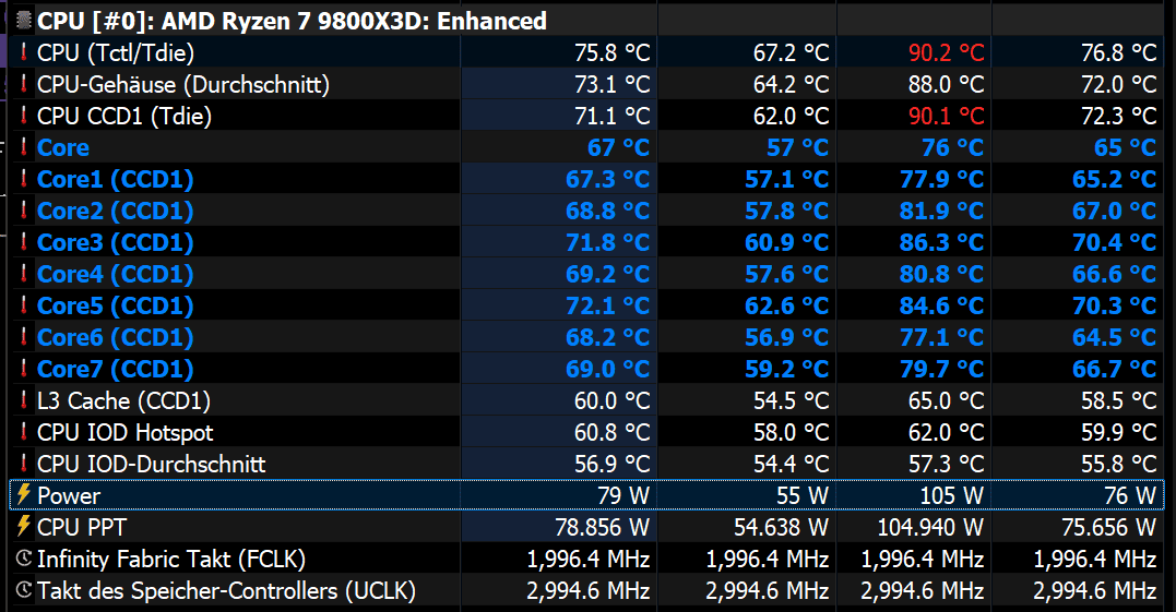

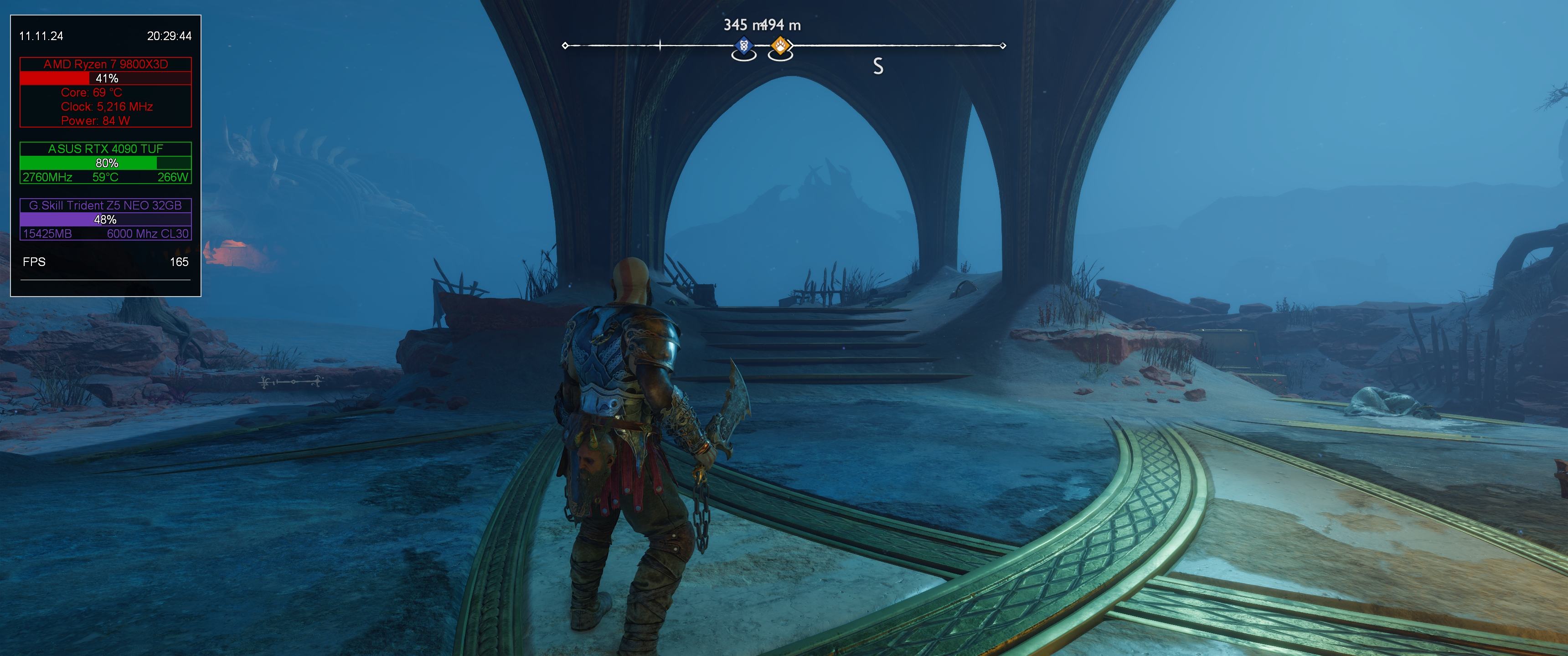

God of war Ragnarok ein kleiner Kampf mit ein paar mobs
Noctua U12A @ 900 RPM
@goscha Dein Idle würde mich echt interessieren - vor allem da du dasselbe Mainboard hast. Ich verstehe nicht, wieso mein idle so hoch ist aber unter last (beispielsweise God of War - wie bei dir) sitze ich auf entspannte 60 Grad. Super weird.

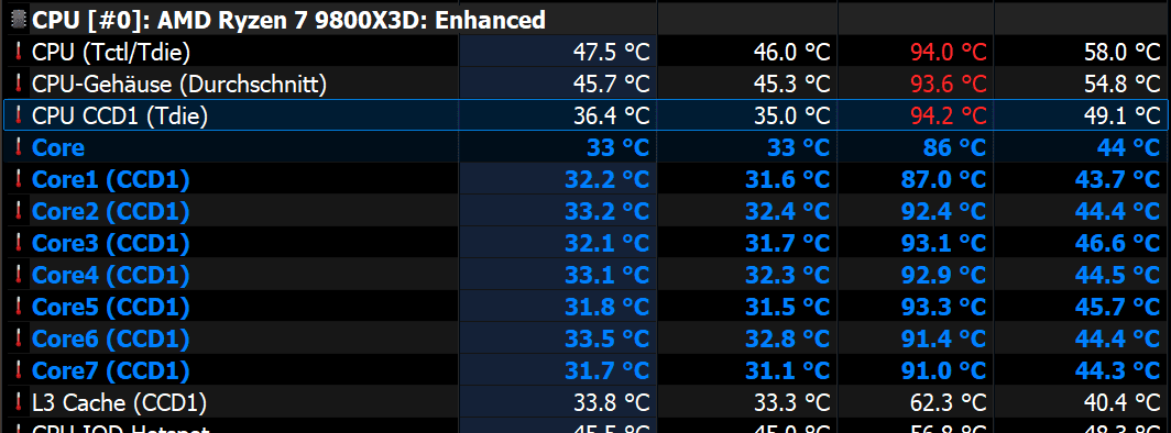

warum ist meiner so warm. hat jemand GOWR?

CB23 hab ich durchgehend 90......... hääää
und idle 30-34
ist die aio jetzt soooo viel besser?

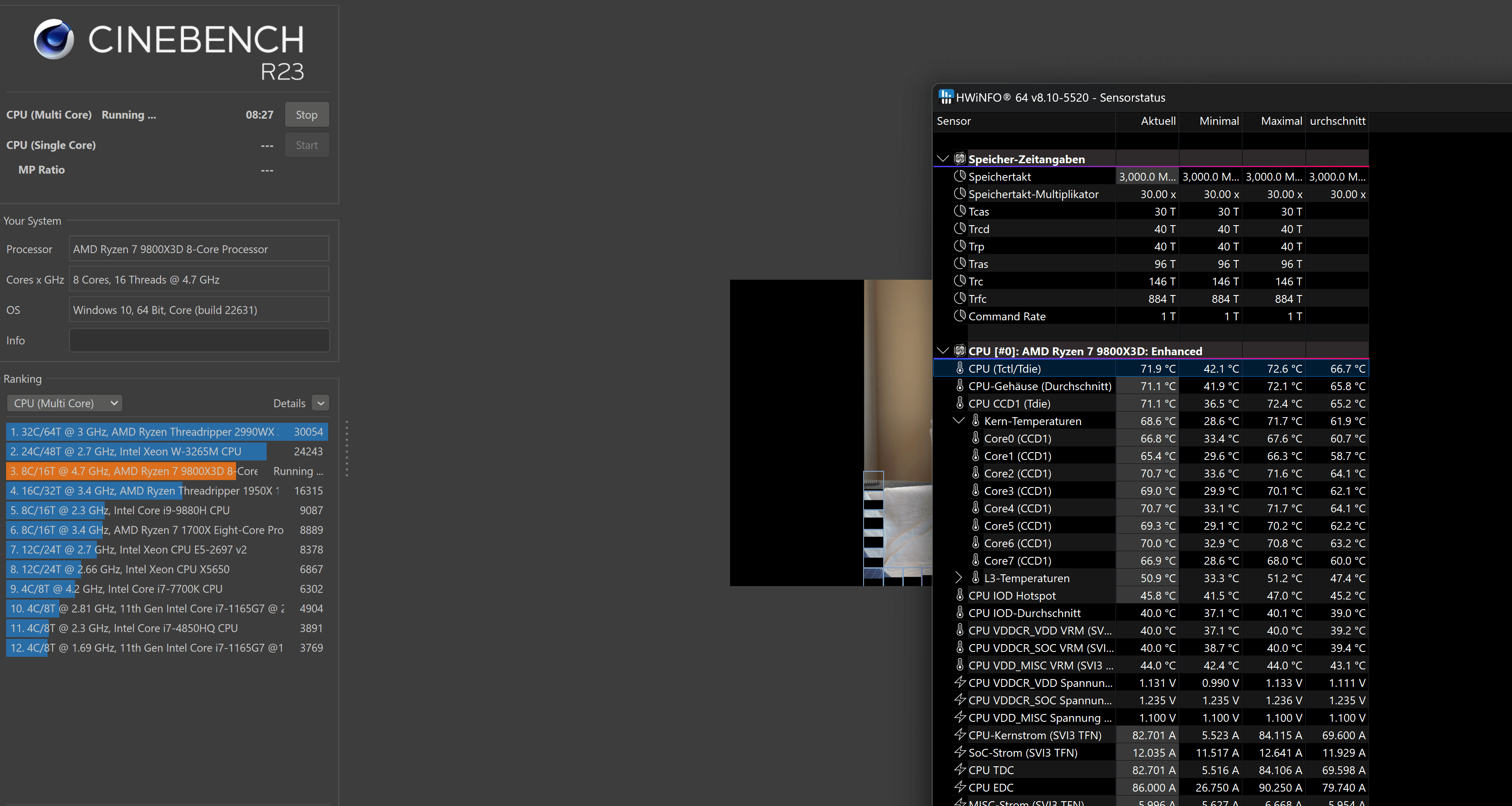

Bei mir sieht CB23 so aus:
Habe aber auch CO auf -25 vielleicht macht das den Unterschied?
ich komme mit 5.425 in CB 2024 mit ca 120w nicht über 74c 8-)
