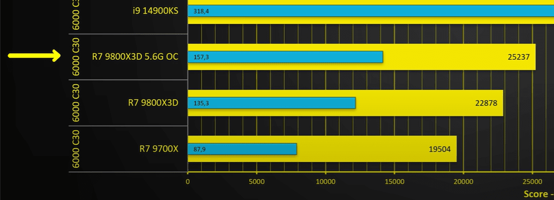

Roman schafft auch 25,2T Punkte. Aber ein absurdes Package-Power von fast 160 W.

Dein Stück läuft schon mit 155 W und bringt nur 22,2T Punkte. Romans läuft mit 157 W und bringt 25,2T Punkte.

Leider nicht. Im Stock laufen die anderen mit 135 W, also 20 W weniger, zu 22,8T Punkten.
Irgendwie kriegt die Gigabyte-Platte nur 5 Ghz auf allen Kernen auf die Platte. Roman hatte kurzfristig 5,4 Mhz bei nur 135 W.
Wie gesagt ist es wahrscheinlich die Kombo aus Silizium-Varianz und der Hauptplatine. Dort liegen nur 5 Ghz bei 155 W an. Dort sollten eigentlich 200 Mhz mehr anliegen.

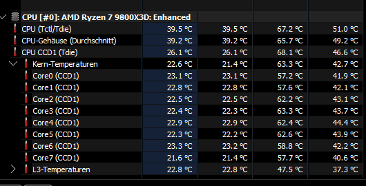

Nutze den 9800x3d gerade komplett anders zu meinen Intel davor. Neues Sys, frisches W11(24H2), expo (6400CL30) rein. Lüfter angepasst (LF420: Pumpe 40%, Lüfter 20%, VRM 10%) und sonst gar nichts eingestellt
Das sind die Temps nach paar Runden cod bo6:
Performance Zuwachs bei den min fps zum 13900KF in BO6 ist enorm und max (!) peak 101W.... Überlege sogar nicht zu undervolten, nachher wirds noch kalt in der Bude :eek:
