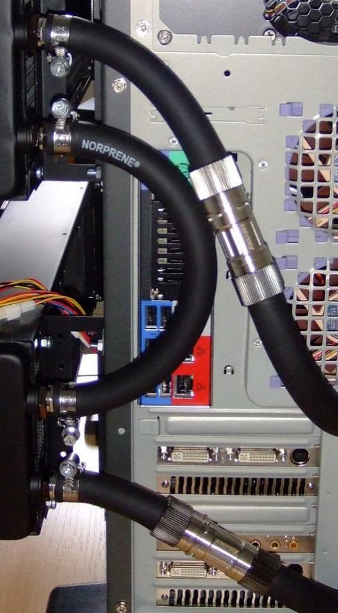

So, jetzt hab ich mal Fotos zu meinem im Beitrag 277 angesprochenem Problem gemacht.
Leider lässt sich das Ganze recht schwer erfassen mit einer solch schlechten Kamera, aber ich hoffe es ist zu erkennen.
Diese Kratzer/Risse sind auf der kompletten Unterseite verteilt. Hier sieht man nur wenig davon. Ist aber trotzdem Knochentrocken.(bis jetzt)

Ich glaube noch nicht mal das sich die Risse (man kann sie auf deinem Bild nicht wirklich gut erkennen) durch das minimal falsche Mischverhältnis gebildet haben. Ist es vielleicht möglich das du dein Gehäuse lackiert hast bevor du den AB da drauf geschraubt hast? Aus dem neuen Lack austretende Lösungsmitteldämpfe würden die nur auf der Unterseite des AB auftretenden Risse viel leichter erklären.

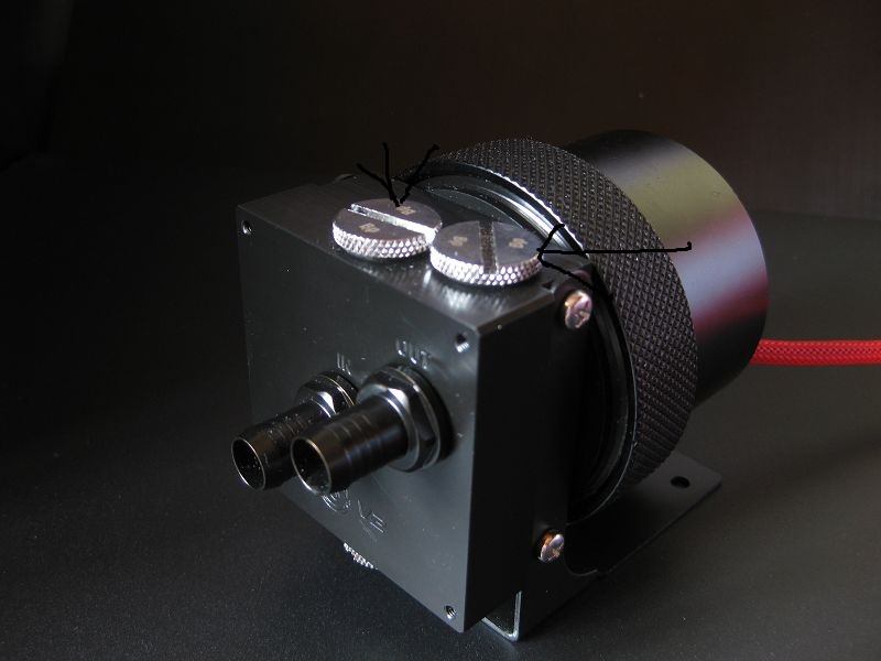

Ich hab ein "kleines" Problem. Hab heute die Graka und Pumpe umgebaut und einen DFM + Tempsensor hinzugefügt.
Aus einer DDC wurde eine D5 und aus einer wassergekühlten Graka eine Luftgekühlte.
Mein Problem ist nur, dass es fast unmöglich ist, die Lust raus zu bekommen und das der Durchfluss meist zwischen 0,0 - 8,0 l/h liegt (Pulsrate stimmt).
Woran kann das liegen??

Hmm.. Bewegen tut sich da fast nix. Ich krieg die Luft auch teilweise überhaupt nicht hinaus. Nur wenn ich den Schlauch sehr stark zusammendrücke steigt der Durchfluss.

Evtl ne luftblase im Radiator ? Oder ein und auslass vertauscht ?
Ja, Luft is noch im Sys drinnen, aber die krieg ich nicht raus, egal was ich mache.
Ein und Auslass, Pumpe geht bei mir oben rein und unten raus, das sollte passen. Der Rest passt auch.
Stell die D5 mal auf Stufe 1
stell die D5 mal auf Stufe 1 oder 2
Nope, alles original...
Nur der Lüfter haucht den AGB mit 500 U/Min an, aber das gibt wohl auch keine Risse.
Mein erster Gedanke war, dass ich zu viel Kraft aufgewendet habe beim Zudrehen, aber dann wären die Risse nicht nur auf einer Seite.
Gehäuse Temperaturen sind auch kaum höher(+5Grad) als Zimmertemperatur.
Vielleicht weiss sonst noch einer was.
Ich hab jetzt erstmal Zewa auf der zwischen AGB und Halteklammer geklemmt falls doch mal was austritt.
Dreh mal die 2 Verschlussschrauben ganz leicht auf, damit die Luft aus der Pumpe raus kann. Geht natürlich nur wenn du die Schläuche an der Front angeschlossen hast.
Aber wirklich vorsichtig aufdrehen sonst läuft die Soße raus...
attachment.php
Hab nen anderen Deckel als du. Hab den Eingang oben und den Ausgang vorne unten. Könnte nur 1 Aufdrehen, das wäre der vorne in der Mitte.
