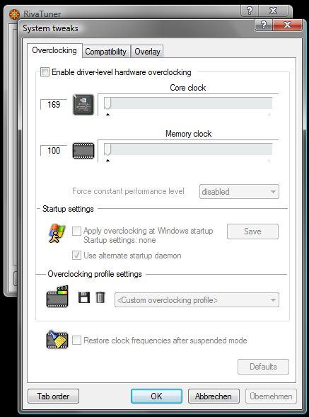

okay, hab jetzt von laptopvideo2go die 163.75 installiert und danach das ATITool. Scheinst so als würde der takt immer bei 475/400 bleiben. Muss ich noch irgendwelche weiteren Einstellungen dafür im Vista vornehmen oder sollte das eigentlich funktionieren, d.h. brauch ich vielleicht ne andere Treiberversion?

Ich hatte eben selber gezweifelt, ob ich überhaupt die .71 habe. Auf meiner Festplatte fand ich nämlich nur die .69 und in Everest war sowohl .69 als auch .71 angegeben... :eek: :eek: Des Rätsels Lösung ist der rote Hinweistext bei obigem Link.
So, AAAABER. Ich fürchte, ich muss meine Aussage revidieren. Mein ATITool spinnt irgendwie rum, deswegen habe ich in RivaTuner nachgesehen. Da hatte ich so einen schönen Regler, wo 169/100 stand (siehe Bild).
Doch das ist ja nur die deaktivierte OC-Einstellung. Mein Everest sagt, dass die im Akku-Sparmodus angeblich immer noch mit 513 MHz läuft. Muss da noch mal genauer nachschauen. Tut mir wirklich leid, dass ich euch falsche Hoffnungen gemacht habe! :wall:

Argh, ich bin ein Drops. Hatte bei Akkubetrieb den Entertainment Modus drin. OK, also im Batteriemodus taktet laut Everest die GPU auf 297/200 runter, das entspricht der "Low Power 3D"-Einstellung von 275/200 - irgendwie ist meine GPU etwas "übertaktet" und macht normal 513 statt 480 MHz. Auf 169/100 bekomme ich sie aber erstmal nicht.
Ich weiß nicht, was mit meinem ATITool los ist. Es zeigt nur noch zwei deaktivierte Schieber an mit 0. Gestern sagte mir Vista, dass ich Admin-Rechte bräuchte, dabei ist mein Profil der Admin (denke ich zumindest).
