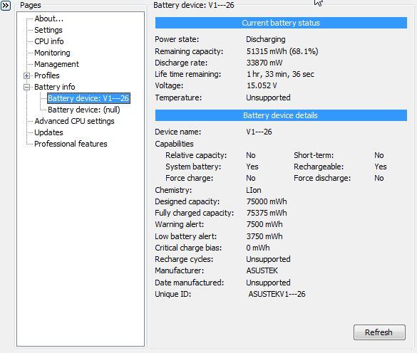

Battery Wear
Witzig, mein Akku hat jetzt eine höhere errechnete Kapazität als die normale Höchstkapazität. :haha:
