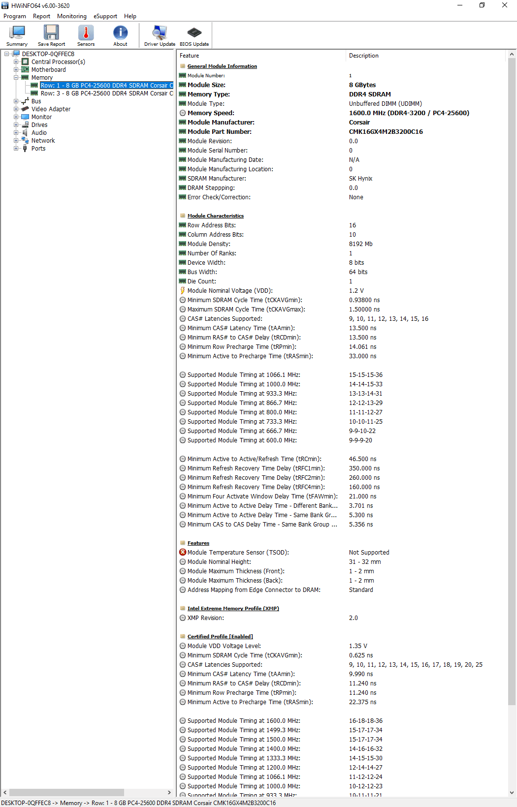

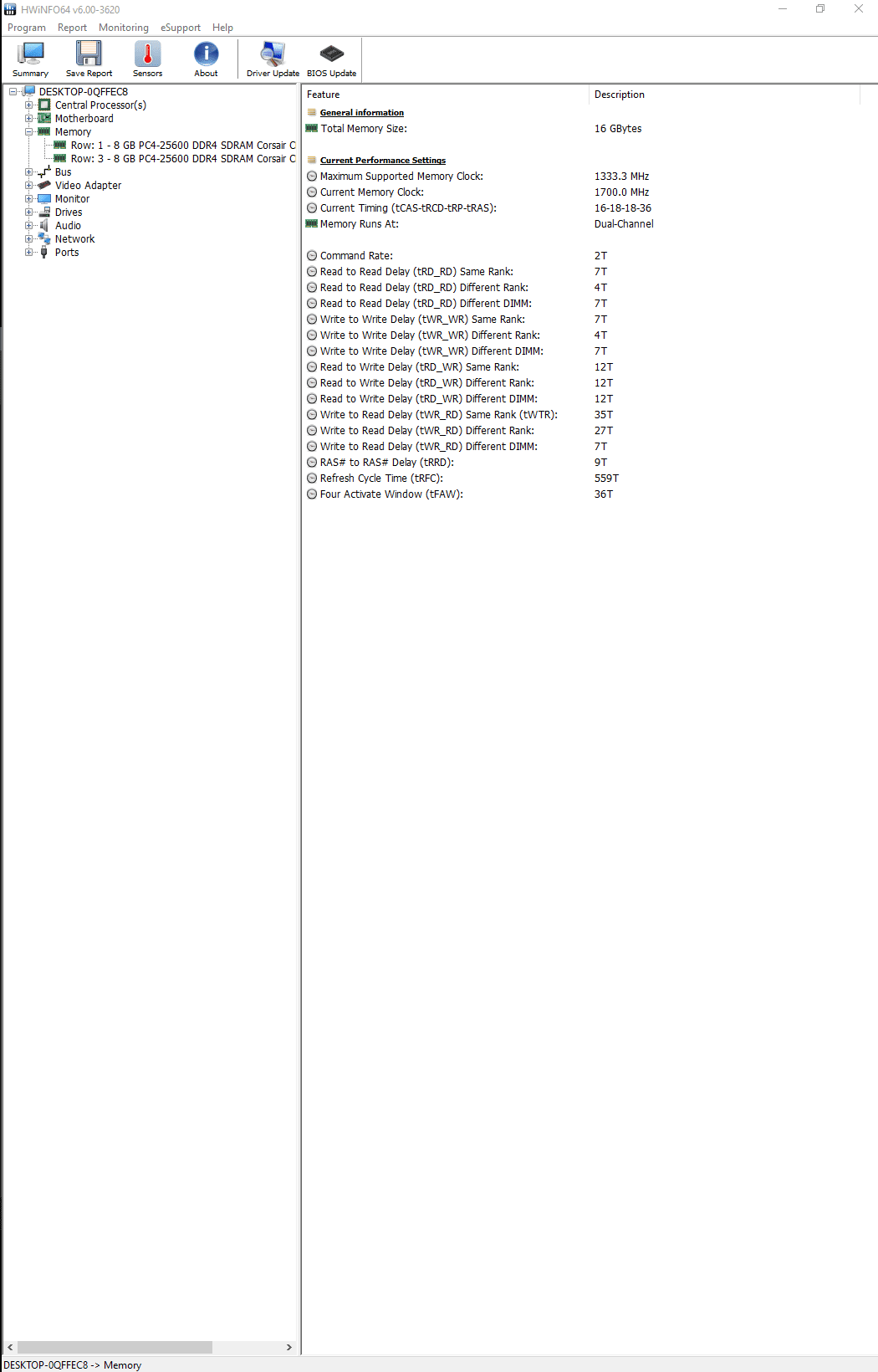

Gibt es aktuell eine P/L-Empfehlung für ein 16GiByte-Kit, mit sehr geringer Aufbauhöhe beim Speicherkühler? Der Lüfter vom CPU-Kühler passt wirklich nur gerade so rein, dass man das Gehäuse geschlossen bekommt.
Verbaut sind aktuell diese: 16GB Corsair Vengeance LPX LP schwarz DDR4-3200 DIMM CL16 Dual Kit - DDR4-3200 | Mindfactory.de
Hab mal den Kühler einseitig entfernt; sind Hynix irgendwas drauf montiert.
>Aktuell laufen die RAMs mit den std-Timings auf 3400mhz, bei 1,38v.
