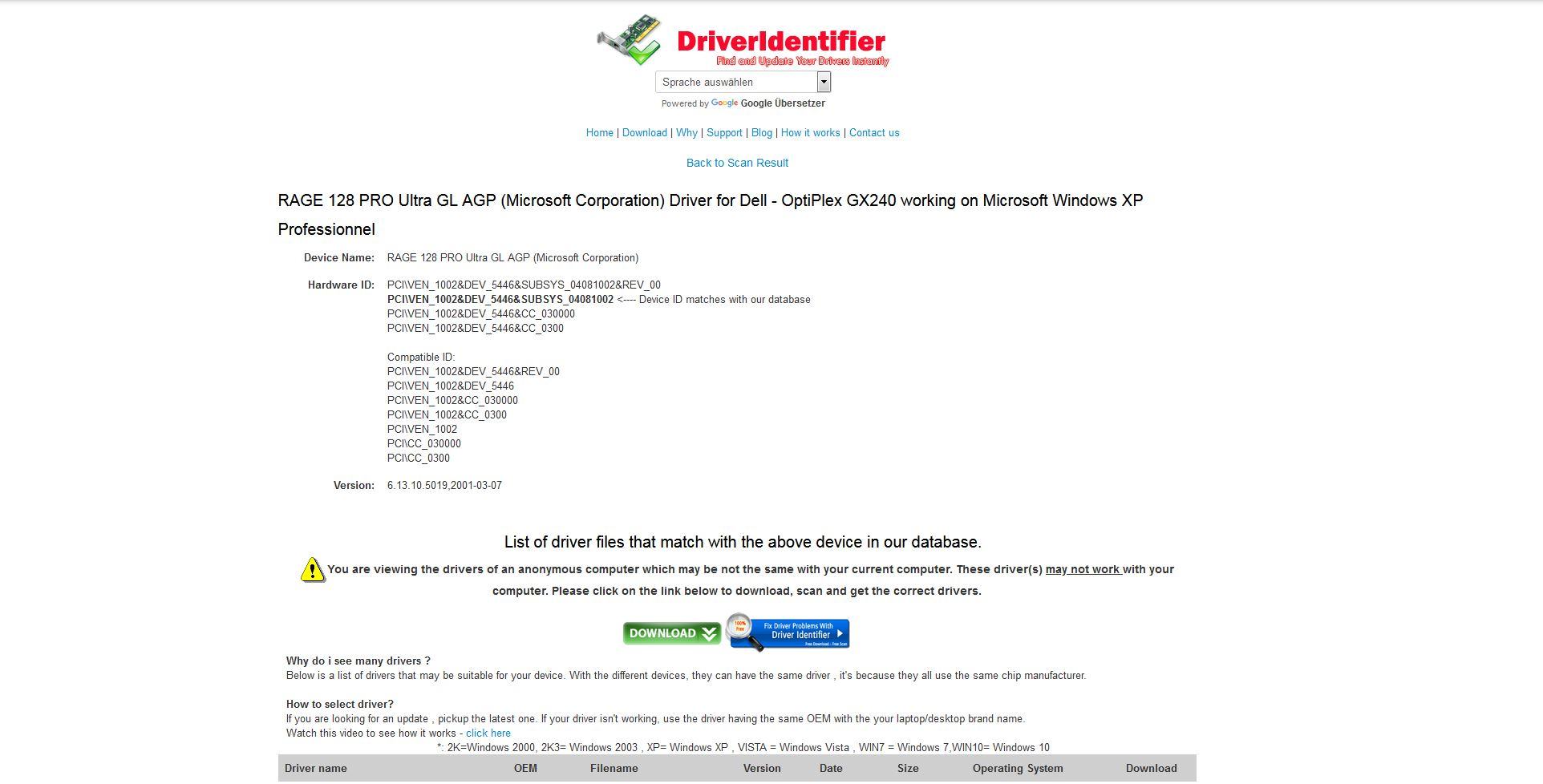

Da steht Sapphire als Subvendor -> AMD Treiber abgelehnt ?
Funktioniert einer von denen hier ?
Das ist nur ein Installer, den man auf dem PC installiert. Der sucht angeblich nach dem richtigen Treiber. Da brauche ich aber eine Internetverbindung.
Genau das habe ich gemacht, aber beim Erstellen des USB-Sticks wurde immer wieder abgebrochen. Also habe ich es gelassen.
Da hast du nicht rechts mit Rechstklick - in neuem TAB öffnen auf "Download" geklickt jeweils und dann darauf
klicken
Und Internet ist ja auch kein Problem

Weiter runter scrollen - kann es sein, das du selber nach der Vendor ID suchen musst ?
Habe ich ja, da kommt dann Übersicht. Die kommt aber immer nur die Verlinkung mit dem Installer, wenn man jeweils drauf klickt.

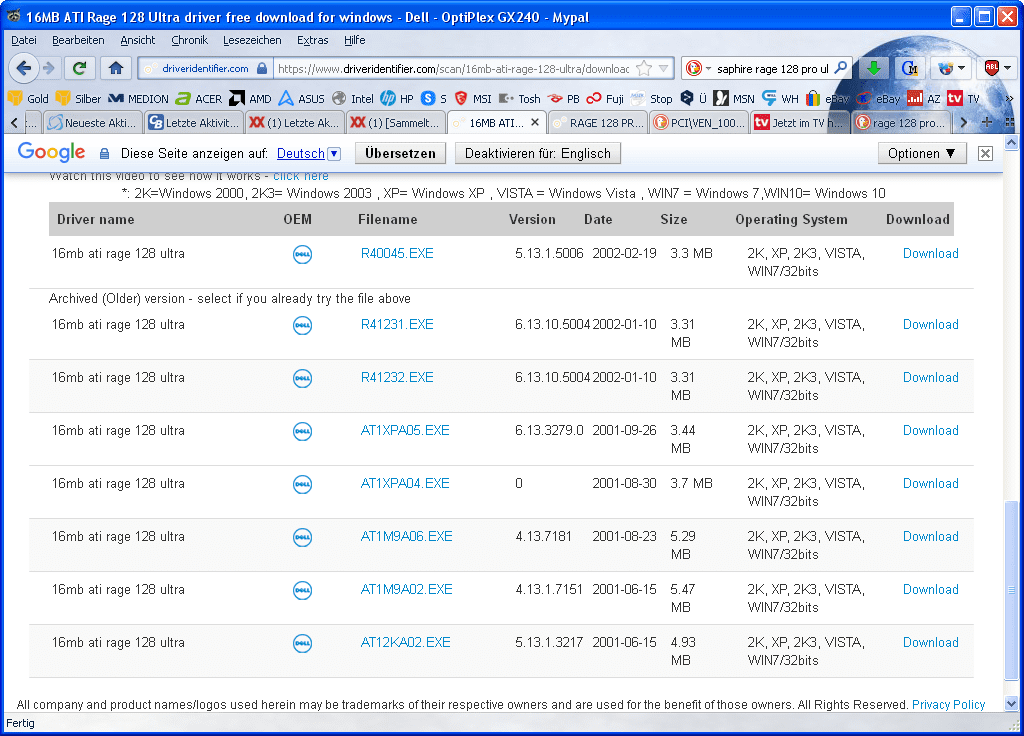

Der Treiber ist nun drauf, aber müssten da nicht die ganzen Fragezeichen weg sein (zumindest der Grafiktreiber müsste selbst installiert werden) ?

Deine Grafikkarte ist nicht installiert :fresse:
Deaktiviere doch die anderen Sachen im Bios. Im VIA-Treiber sind die Sachen für LAN und Sound nicht drin.
Für die RAGE128 müsste Windows XP aber selbst Treiber haben. Mach mal "automatisch suchen"
Theoretisch sollte der Raid-Treiber auch dabei sein, ich hatte aber auch das Fragezeichen. Sound und Lan musst du noch selber laden oder im Bios deaktivieren.
