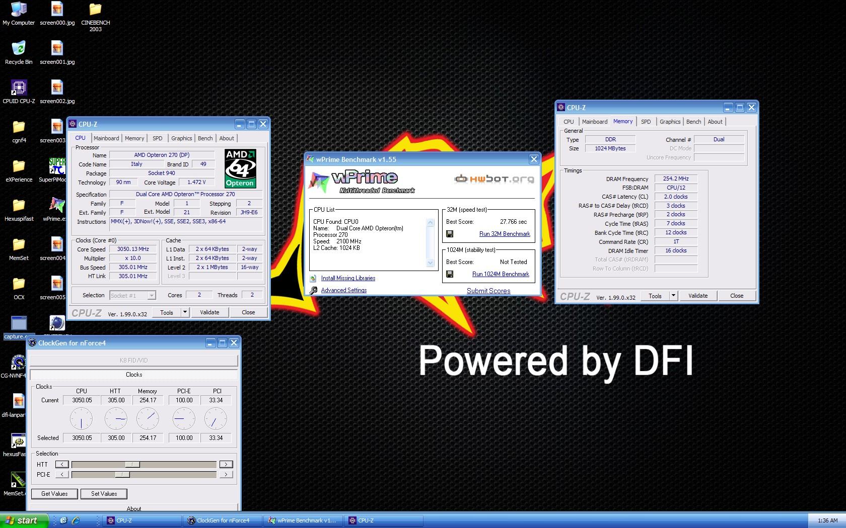

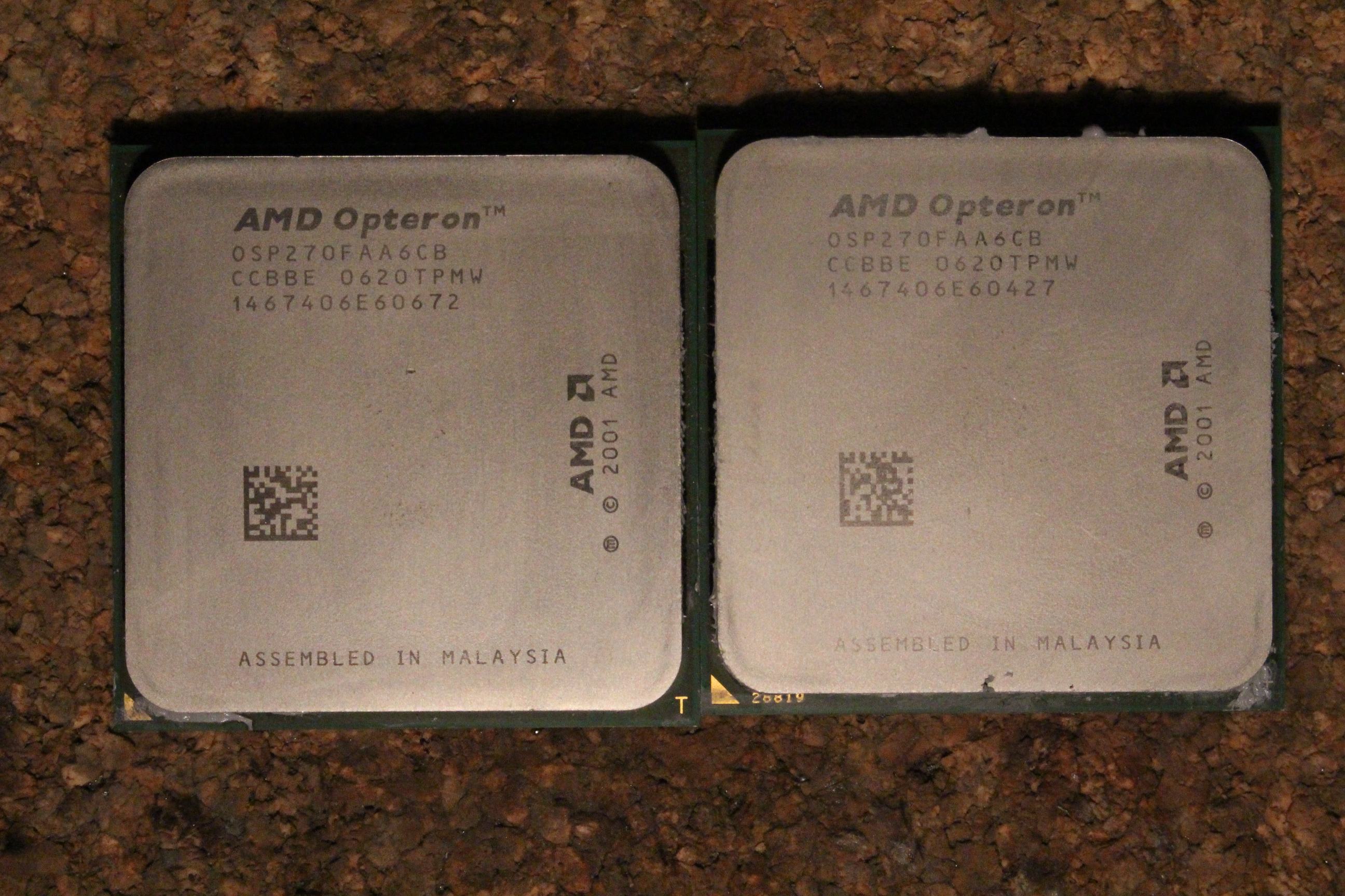

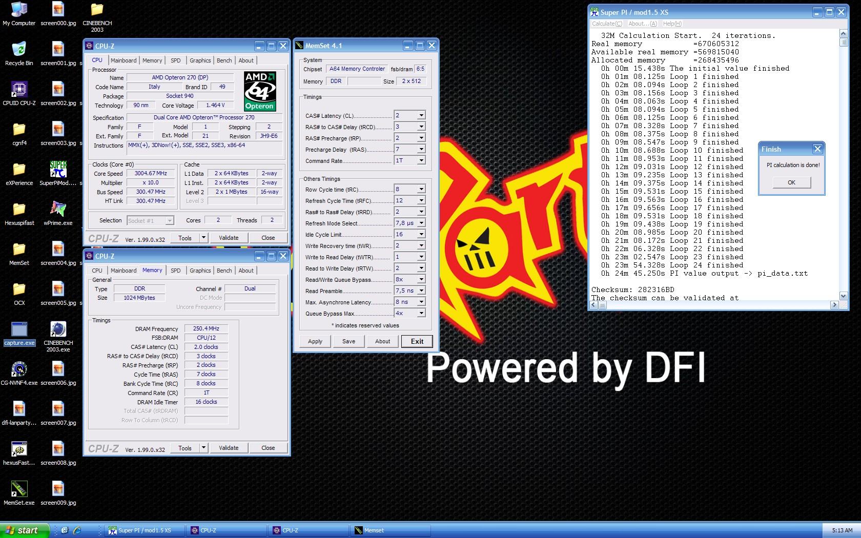

Habe endlich mal wieder Zeit gefunden mit Sockel 940 rumzuspielen, habe meine Opty 270er gebinnt und andlich einen 3GHz air chip gefunden:
Beide CCBBE 0620TPMW gehen ca. gleich gut, einer macht manchmal 3075 aber sehr instabil, generell kommt mir CCBBE (4stück) einiges besser vor als die LCB9E (6 stück / davon 4x OSA) die ich habe, selbst ambient.
Noch ein paar Anmerkungen für alle die auch was mit dieser Nieschen K8 platform am Hut haben:
Immer OSP/OST bevorzugen(zumindest bei den dualcores), OSA CPUs sind generell schlechter, ist leicht zu vermuten da höhere TDP, aber nun auch bestätigt (hatte 6x OSP und 4x OSA, alle OSA waren schrott).
Beim K8N-DL unbedingt alle onboard devices disablen sonst hängt sich das zufällig auf so zwischen 280 und 295 BCLK, außerdem wird zumindest so weit ich das zum laufen gebracht hab XP benötigt damit clockgen auch funktioniert...

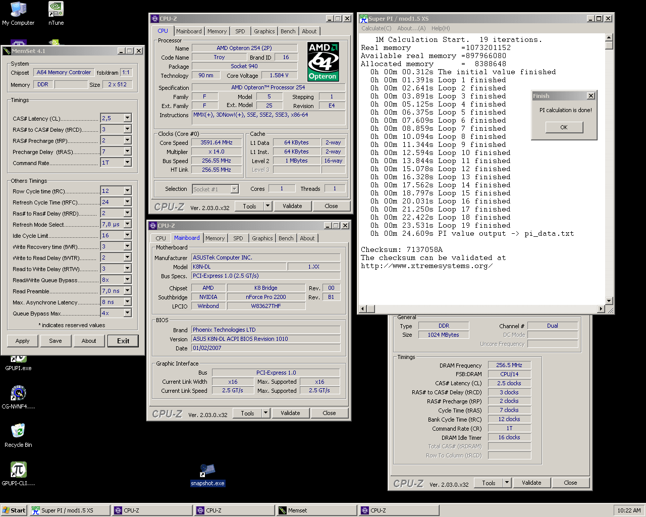

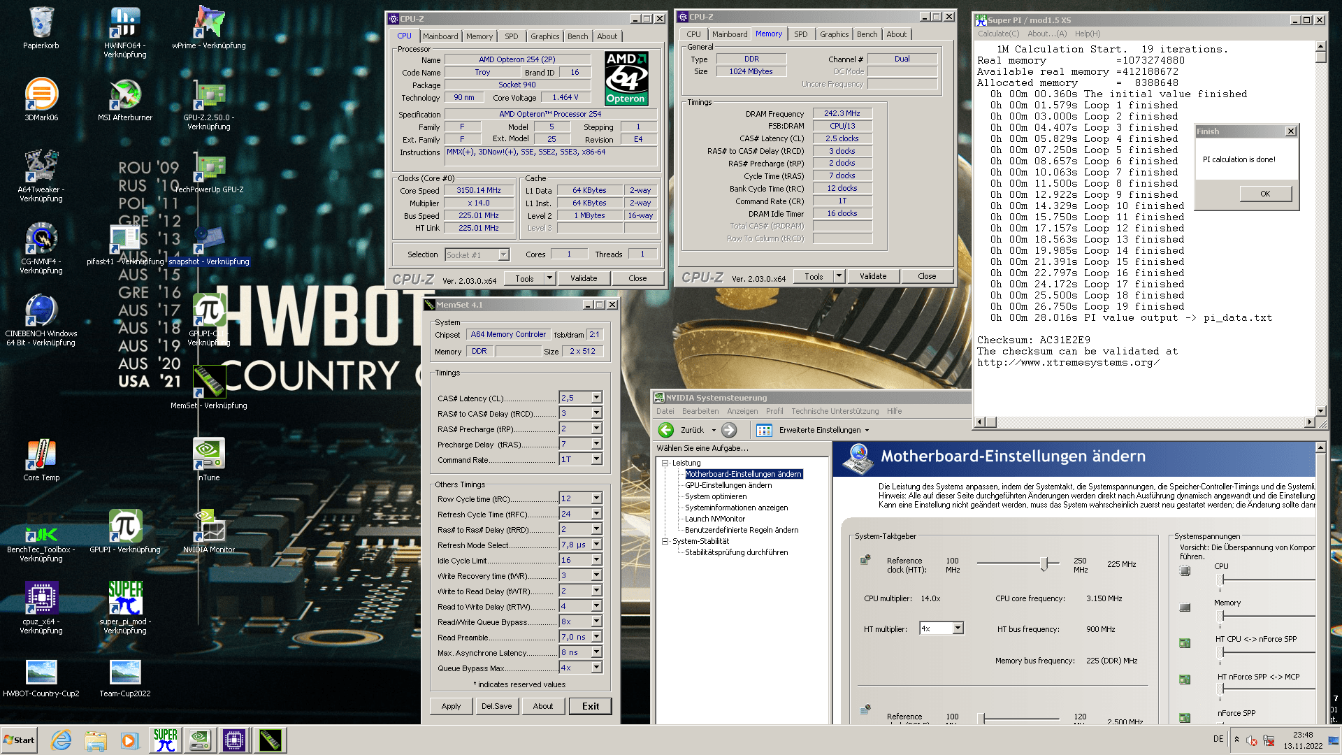

@TAGG K8N-DL OC in Win7 x64 here you go:
nTune 5.05.54.00 läuft soweit einwandfrei obwohl es mir mal ne Fehlermeldung geschmissen hat.
Einmal musste ich im abgesicherten modus booten, weil Windows meinte nTune direkt am Start zu laden und dann auch gleich die (zuvor abgestürzten) Settings geladen hat. Aber einmal per msconfig deaktiviert wars kein Problem mehr.

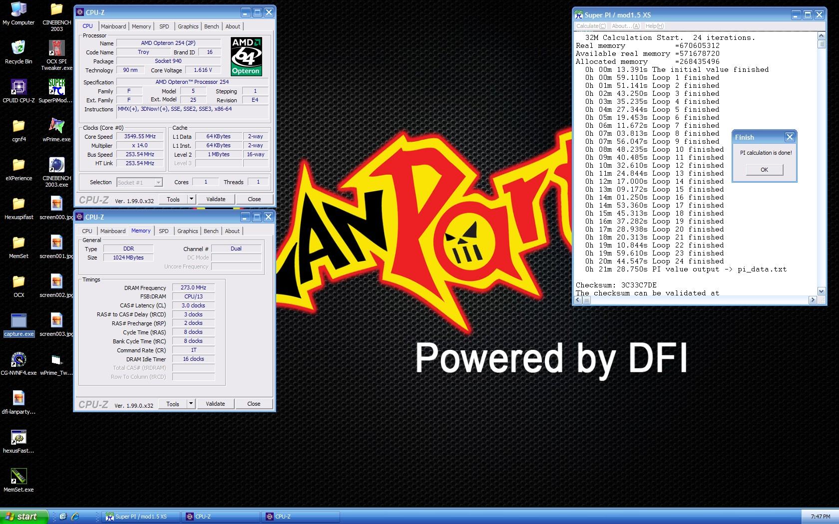

Danke auch nochmal hier für die RAMs. 255MHz 1M sind definitiv auf Anhieb kein Problem gewesen, darüber hab ichs bisher noch nicht getestet.

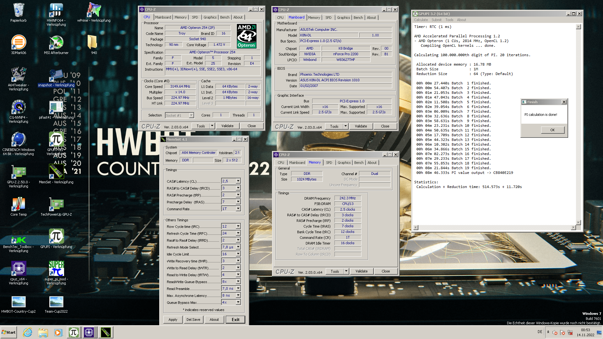

E/: GPUPI 100M mal auf die schnell unter WaKü:
Ist übrigens n OSA254 CAB1E 0601RPAW und geht besser, als alle meine 939 CPUs bisher, was mich ein wenig traurig macht. :fresse:

Macht unter der SS 341x MHz bei <1,50Vc. Screens folgen gleich.
Übrigens ist 263 2.5-2-3-7 massiv schneller, als 243 2-3-2-7. Macht 1M fast eine halbe Sekunde aus.

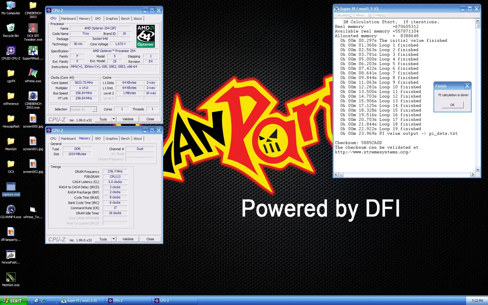

Nachdem der erste 254 irgendwie bei 3400MHz n hartes Limit hat hab ich den zweiten eingebaut:
Die 3.6GHz will er bisher noch nicht für 1M :d
Geht auch mit andere Teiler und knapp unter 300MHz 3-3-2-8. Ist nochmal n Tick schneller, aber davon hab ich keinen Screen. War sowieso außer Echtzeit nix optimiert.

Das istn verdammt guter chip, na dann muss ich auch meinen 2ten probieren... 24s here i come :d

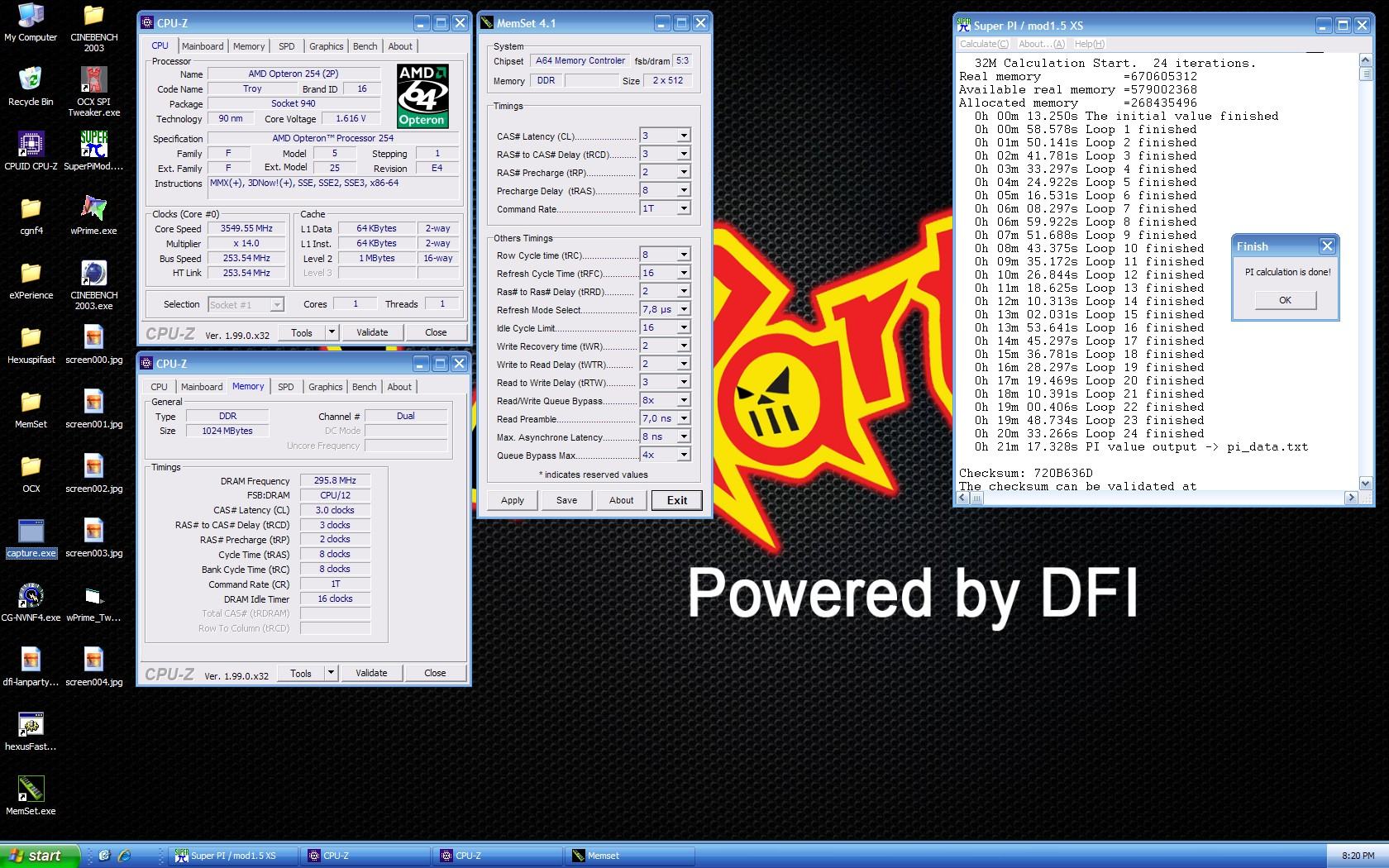

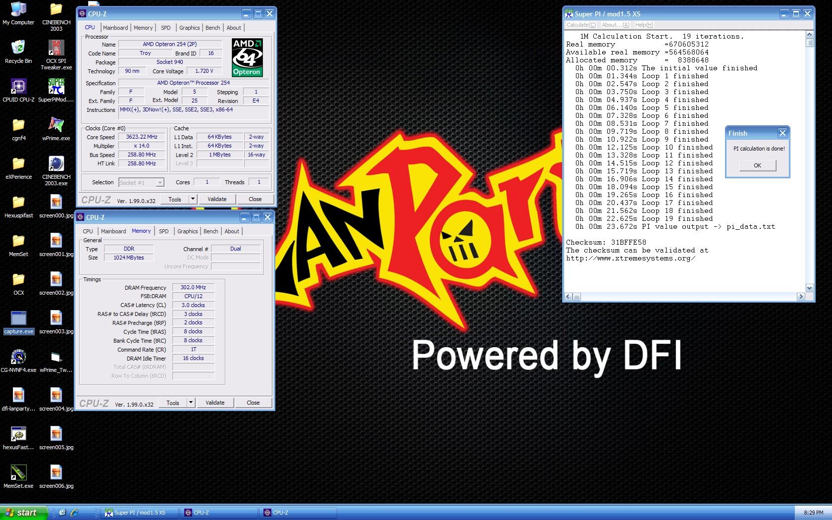

32M ist das nächste Projekt, wie schauts bei dir aus? Ich hab das hier zusammengebracht, aber mein OS hat glaub ich absolute schrott effi...
EDIT:
So, mal nen mem divider höher probiert, die dinger fliegen mit 3-3-2 :)
302MHz 1M:
295MHz 32M:

Jop. Fast 300MHz 32M ist mit den CF-5 richtig stark. techtrancer hatte seine damals auch bei fast 300Mhz... Denke das ist genau der richtige Weg auf 940: viel Takt und 3-3-2-8. Dann sind die Latenzen halbwegs OK und die Bandbreite ist ein Monster :bigok: Du solltest da bei etwa 9,5gb/s liegen, oder?

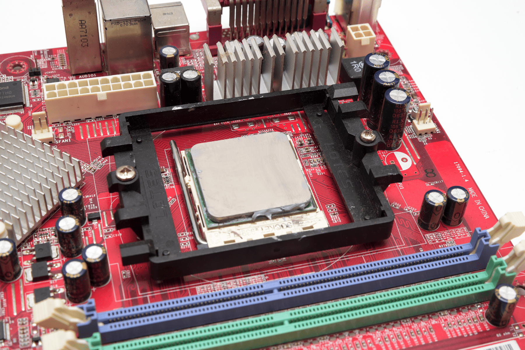

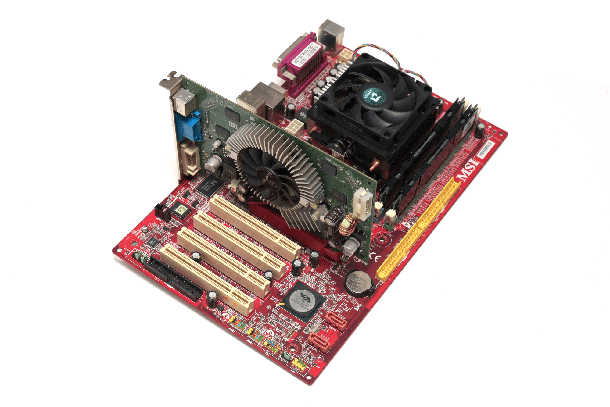

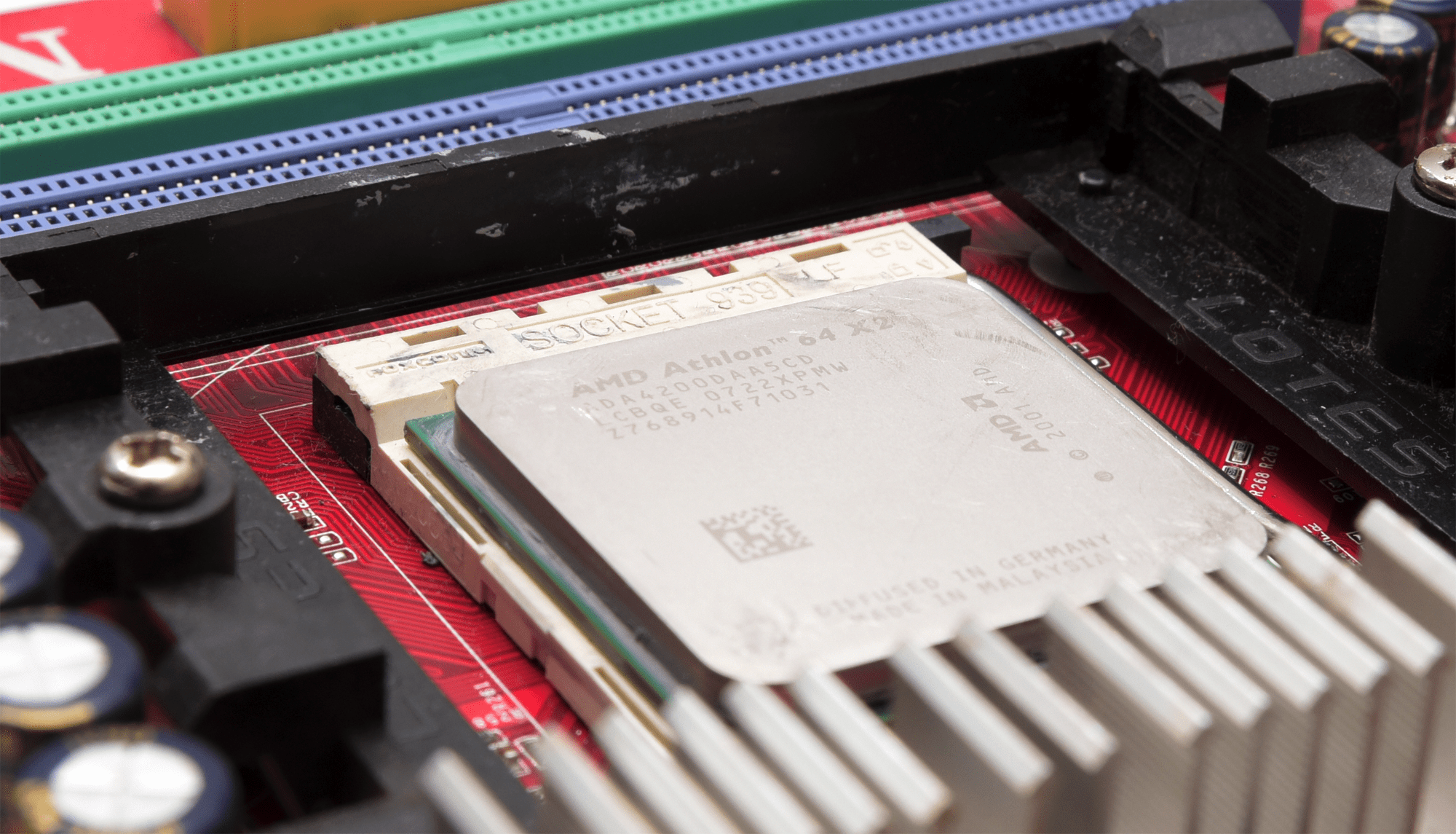

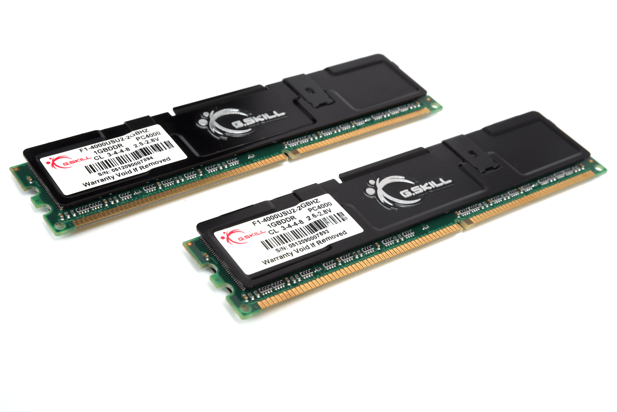

Nachdem ich ja schon einmal Glück hatte einen 185er Opti sowie shiney OCZ auf einem MSI K8T Neo2 zu finden, hab ich mal wieder etwas entdeckt und zugeschlagen. Was soll ich sagen: ich sollte mich definitiv auf diese MSI Neo Bundles konzentrieren. Die Leute werfen da Sachen drauf, die man nicht erwartet.
Was gab es? Ein Paket aus Board/Athlon 64 X2/2 GB Ram/Leadtek 7300 GT und Soundkarte (nicht auf dem Bild).
Beifang waren die zwei GSKILL F1-4000USU2-2GBHZ (Samsung UCCC) in schönem Schwarz und gutem Zustand und die wenig bedeutsame Leadtek, allein das war es ja aber eigentlich fast schon wieder wert :d Kommen wir jetzt aber zum Highlight: Runter mit dem Kühler und siehe da: Sie sehen nix.
Freilegen, etwas zerschrammt und LCBQE "0722XPMW" - oh wait. Direkt drauf aufs gute Board...
Und ich würde behaupten der gehört mit zu den besseren Exemplaren in der Sammlung. Habe fix die 275x11 mit Wraith Prism auf minimale VCore angetestet, nach oben hab ich mich noch nicht weitergetastet.
So oder so: hat sich mal wieder gelohnt :)

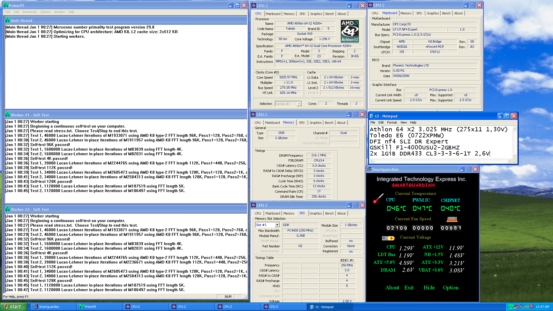

Ich hab dann heute den Abend nutzen wollen, um dem DFI NF3 250gb auf den Zahn zu fühlen. Turion aufgeschnallt, billigen Ram drauf und gebootet. Im Bios wurde dann nach ewas 2min der Bildschirm schwarz und das Board bootete nicht mehr. POST Code ----, sonst nix mehr. Stellt sich raus, sowohl der Ramriegel als auch der Turion sind platt... Das DFI hat wohl beides gehimmelt. Glücklicherweise habe ich noch einen Clawhammer hier, mit dem und einem anderen Riegel bootet das System wieder einwandfrei :eek:
Hab jetzt erstmal TCC5 aufgeschnallt und der A64 mobile 2800+ CG bootet einwandfrei mit 300HTT. Ram bekomme ich nicht über 235Mhz ohne Fehler in Memtest, denke das liegt aber eher am Riegel. Außerdem quittiert das System Drive Strength 2 mit POST Code C0 (detecting Dram), das mag die Cpu wohl nicht. Mit DS1 läufts. Wie erwartet ist das DFI also ne Zicke...
