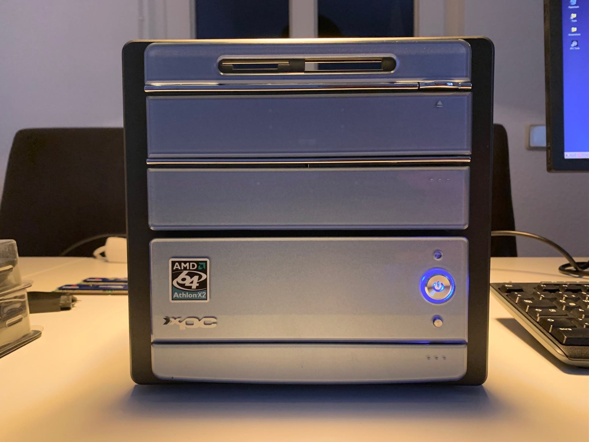

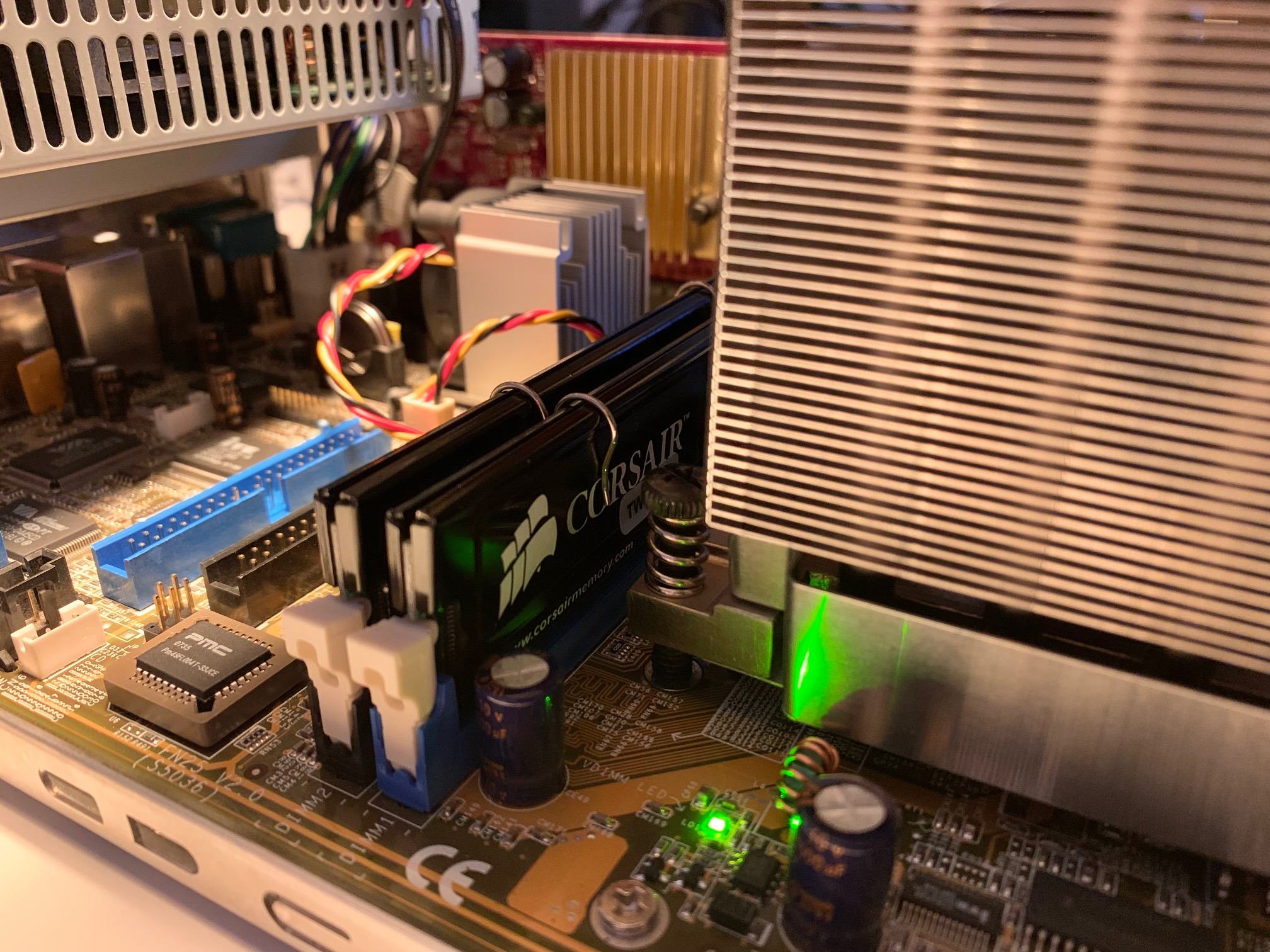

Ich habe die Tage ein Shuttle SN25P (S939, nForce4 Ultra) mit unbekannten Defekt von einem Rentner gekauft. Ich tippe mal auf ein defektes Netzteil. Da das Shuttle ziemlich versüfft ist, bin ich grad am zerlegen und reinigen. Ich habe mit einem X3800+ gerechnet und wurde positiv überrascht. 😁 Allein dafür haben sich die paar Euro gelohnt.

Nachdem ich das für defekt erklärte Shuttle SN25P (FN25 2.0) komplett zerlegt, gereinigt (Board in Platinenreiniger geflutet, mit Gasbrenner kalte Lötstellen beseitigt, Anbauteile mit Scheuermilch und Politur bearbeitet) habe, kam gestern ein nagelneues Netzteil für den Shuttle SN25P bei mir an. Ein Shuttle PC55 mit 450W. Also eingebaut, Peripherie angeschlossen und eingeschaltet. Und... es lebt! :)

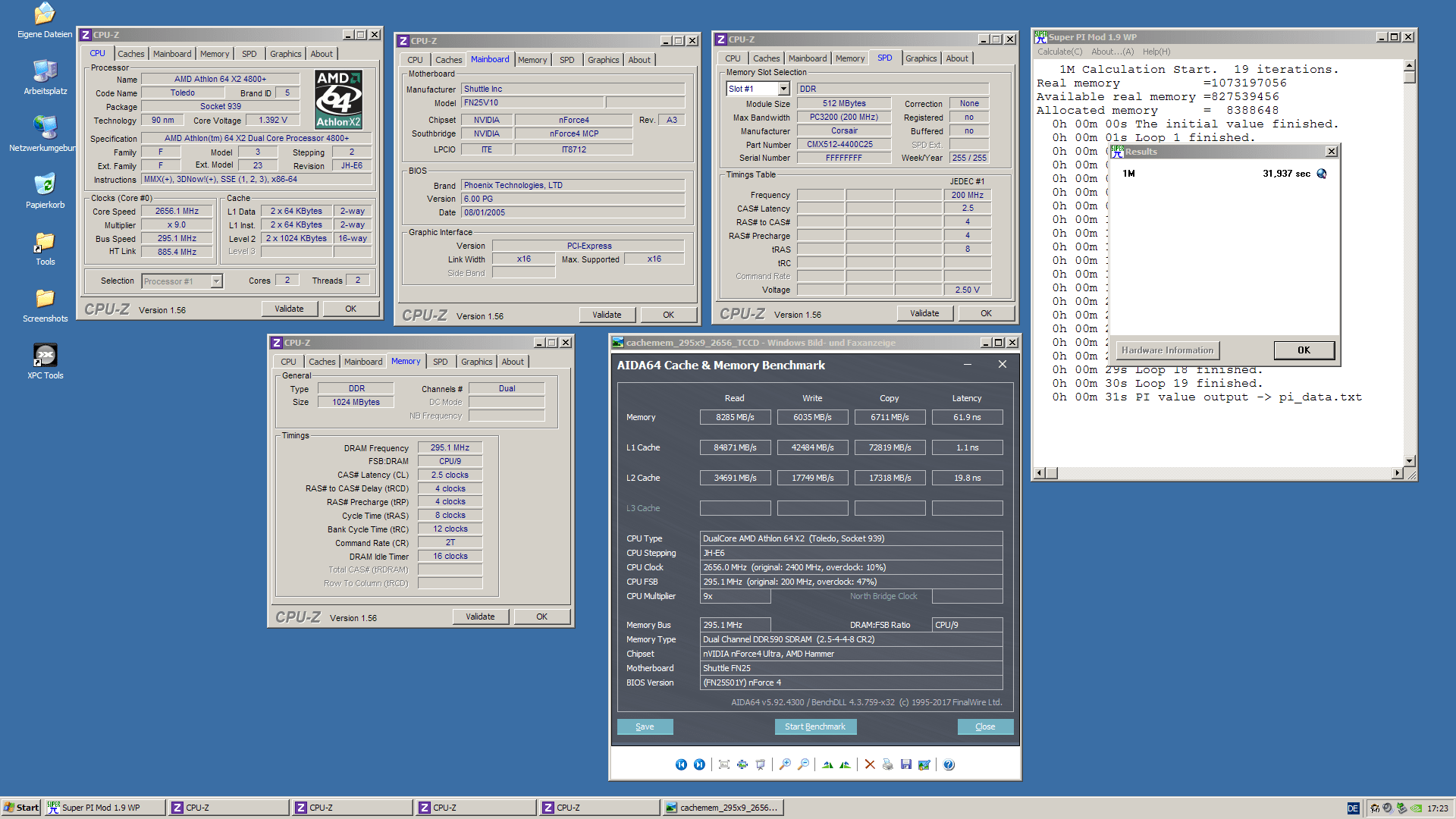

Windows installiert, Treiber installiert, BIOS auf neueste Version geflashed und dann ein wenig rumgespielt. Nach 45 Minuten lief es 1M stabil auf 250x10 mit 2 x 512MB Kingston PC3200 ULK @ 250 MHz 2,5-3-3-8 CR2 durch. Leider ist vom BIOS her bei 250 MHz Schluss. Ich setze alle Hoffnungen in @digitalbath 8-)

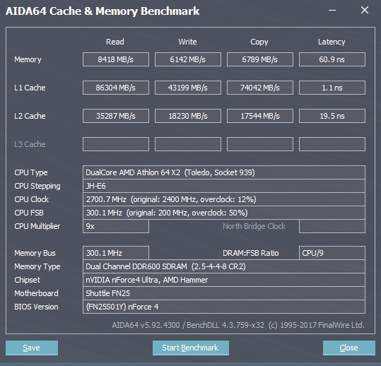

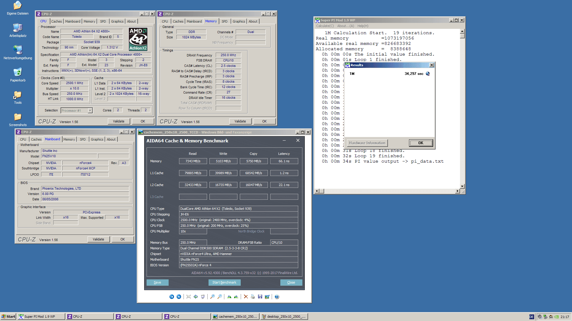

Inzwischen habe ich nochmal ein anderes BIOS getestet, welches bis 300 MHz zulässt. Damit war nun doch einiges möglich. Der Toledo will ab ~ 2650 MHz schlagartig wesentlich mehr Spannung. 2650 MHz war noch 1M Stabil.
2700 MHz lief dann nur mit 1,48Vc und war dann nicht 1M Stabil. EDIT: Liegt aber wohl am 300er FSB. Ich muss noch herausfinden, welche Komponente da am Ende ist.
Trotzdem erstmal Happy 300 MHz FSB erreicht zu haben. Und vor allem 1:1 zum Ram mit 2 x 512 MB Corsair 4400C25 von @HerrAbisZ

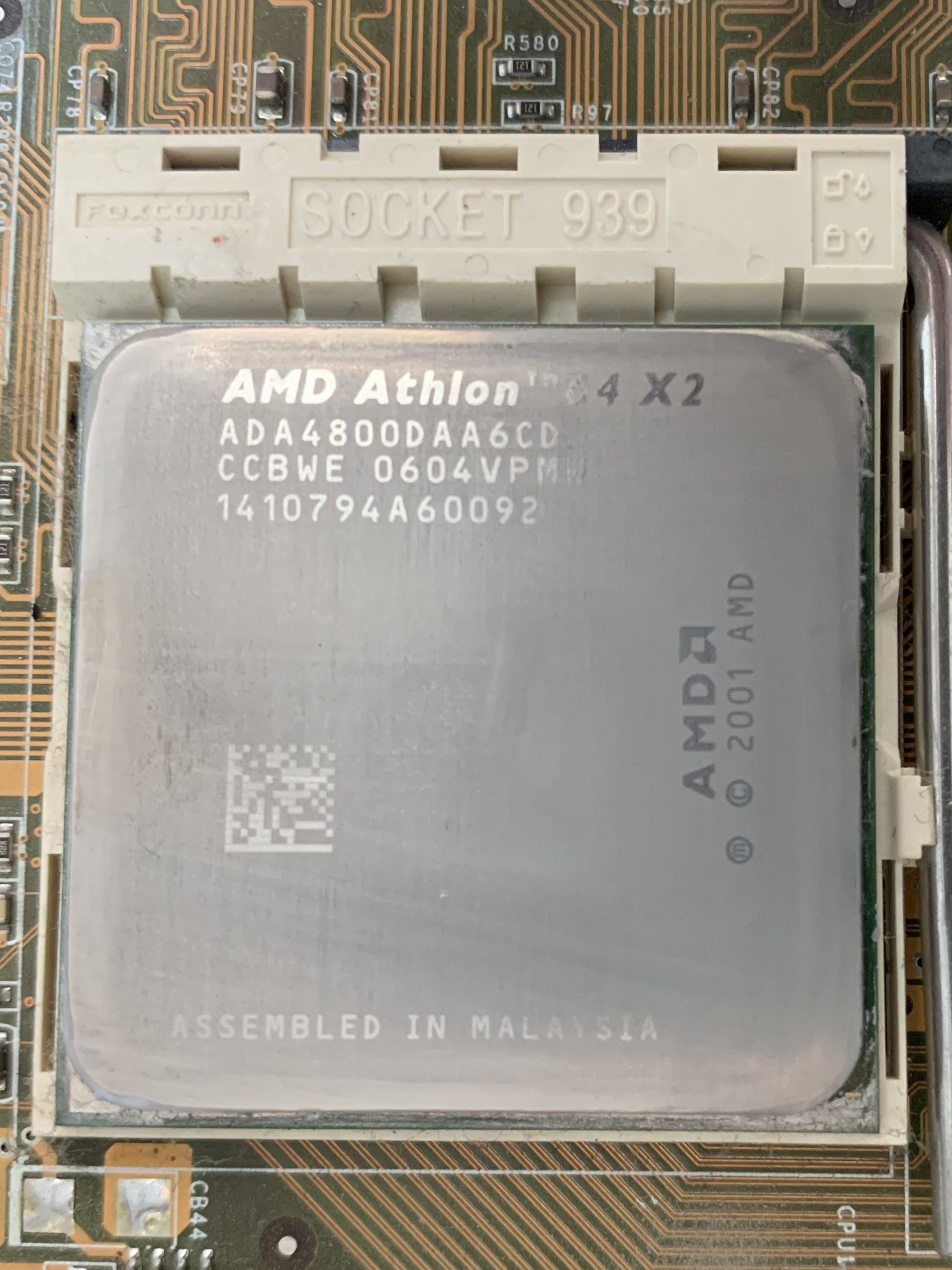

X2 4800+ gab es leider nur sehr wenig gute Exemplare, die taktbar waren. Die Meisten konnte man mit Luftkühlung kaum bändigen und in anständige Taktregionen bringen.
Warum eigentlich CommandRate 2T? Stell das mal um, dann gibt es nochmal einen hübschen Boost bei Schwuppdizität, Latenzen und Bandbreite.
  • Danke
Reaktionen: Tzk
Ich hatte CR2 noch aktiv, weil die Kingston ULK vorher mit CR1 nicht auf 250 MHz laufen wollten. Teste ich dann nochmal.
Die Kingston UL mit den Samsung sind sehr schlechte TCCD, die schaffen keine 250 MHz mit recht scharfen Timings von 2,5-x-x-x 1T. Gab genug Beispiele dafür und auch ich hatte mir von denen mehr erwartet.

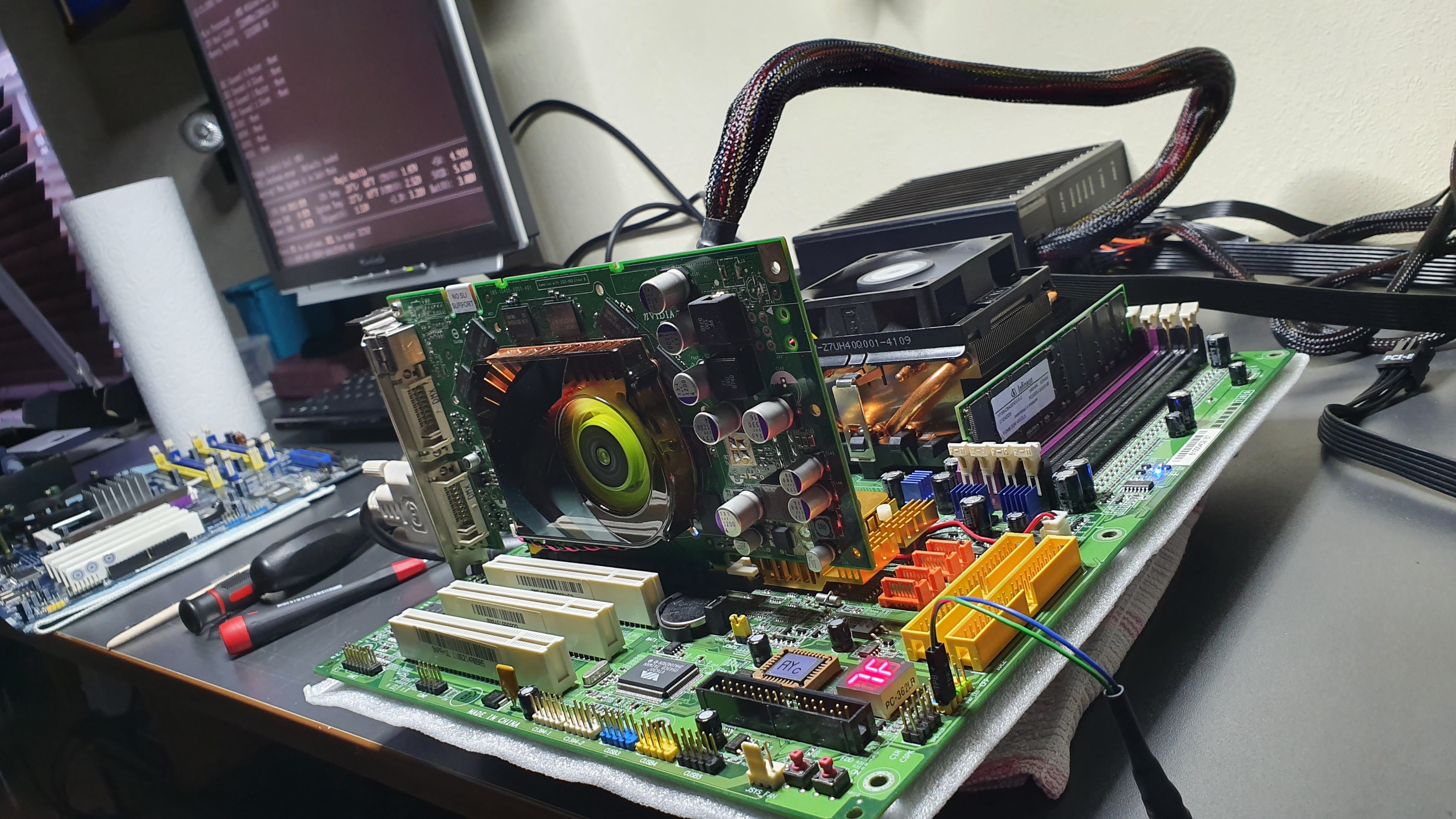

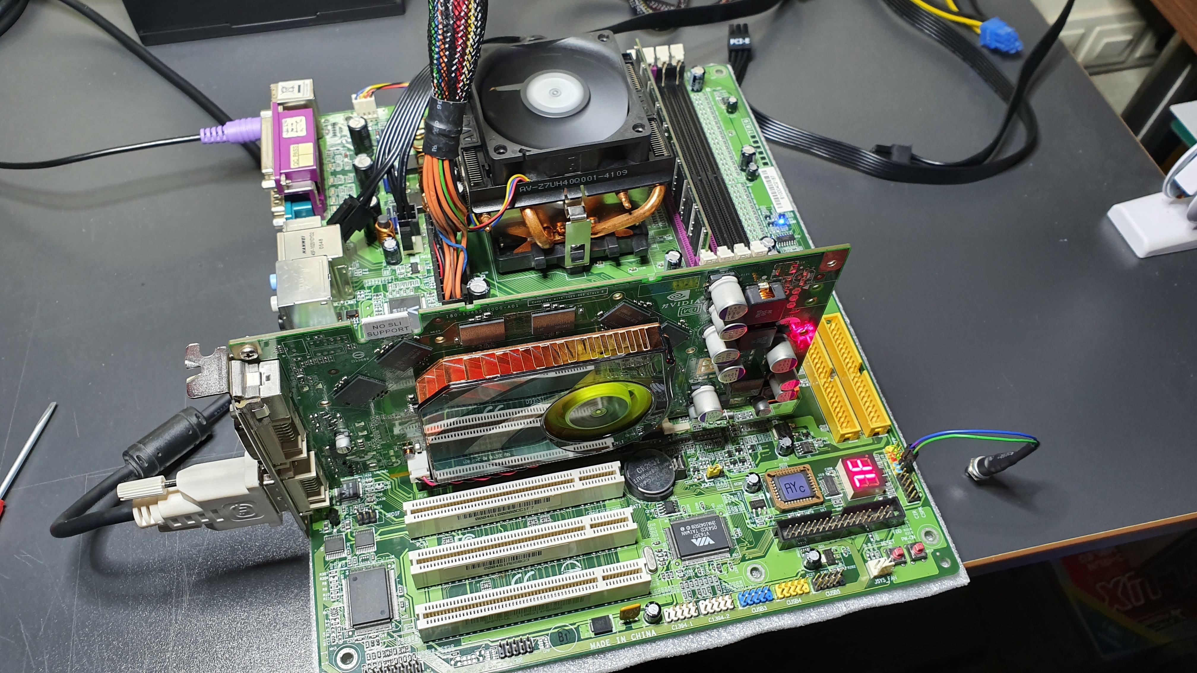

und auch das Epox 9NPA+ Ultra läuft, teste gerade alles an Hardware durch um zu wissen ob alles funktioniert
Nur der Lüfter hatte etwas gerattert. Hab ihn ausgebaut, Lager gereinigt und mit nem Tropfen Motoröl wieder montiert, schnurrt wie neu
kleine Aktion, großer Nutzen 👍
ja das stimmt, klappt nur nicht immer. Bei Lüftern mit Kugellager ist wenn es rattert meist nur noch das Lager zu tauschen weil die Laufbahn oder Kugeln ne Macke haben.

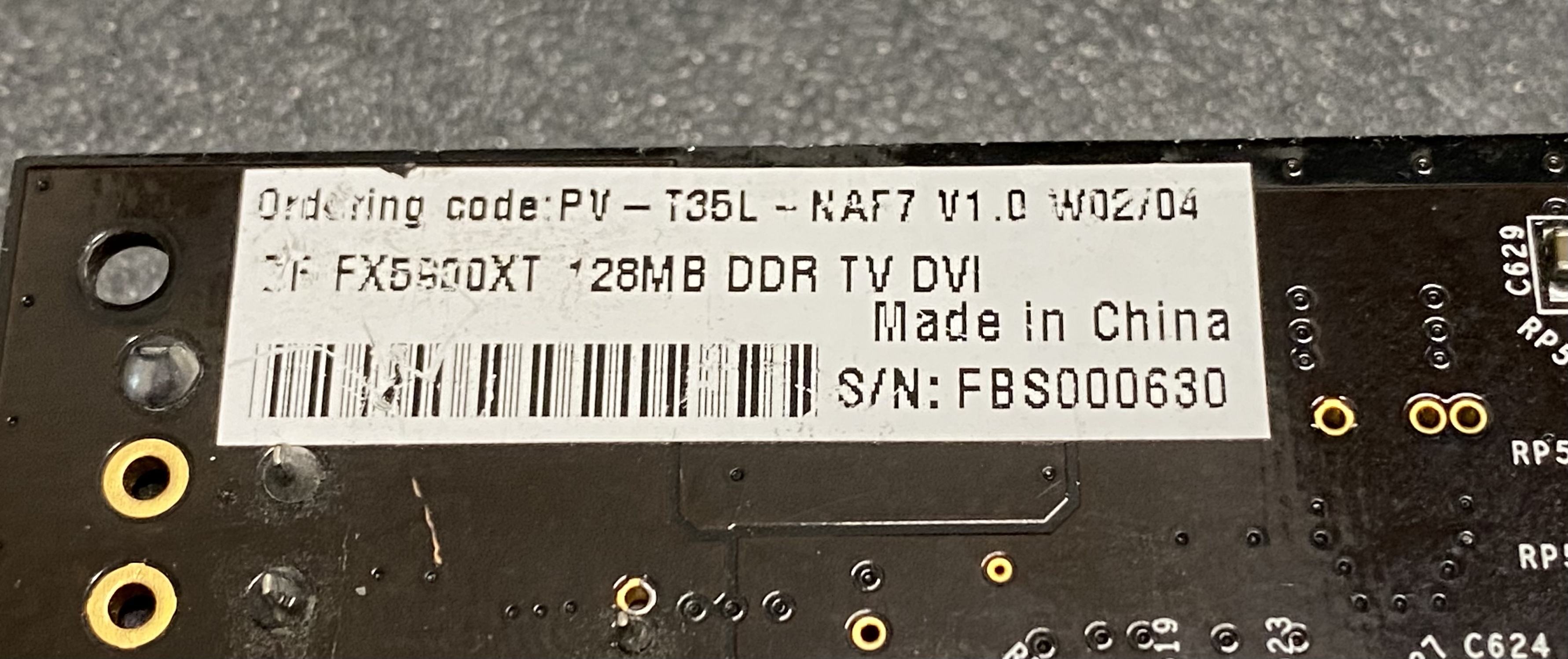

Hab ich gestern bei ner 5900XT Leadtek gehabt
einen 5900XT hätte ich auch gern :lol: :rofl: :lol: :rofl:

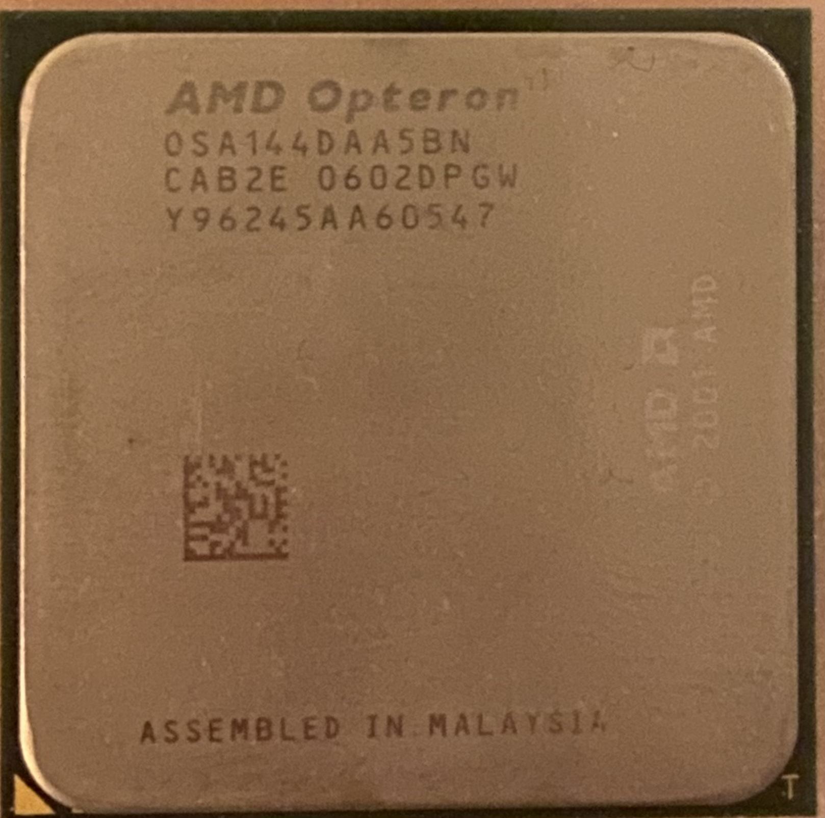

Massiver Cold Bug und vom Stepping her für Übertaktung nicht brauchbar, schade. Der 3. Buchstabe muss immer ein "M" sein, dann klappt es auch mit dem Übertakten. In deinem Fall ist es ein "G". Niete, leider.
Rohrkrepierer :fresse:
Meiner ist auch ein 0602DPGW und der macht 3GHz unter Luft, braucht dafür aber auch seine 1,5V+.
Das größere Problem ist, dass der RAM Teiler auf DDR200 stehen muss. Macht dann halt nur 167MHz auf dem RAM. Mit einem DDR300er Teiler bin ich bei 251MHz, passender RAM ist vorhanden, aber dann läuft da nix mehr...
Deine CPU passt nicht mit dem 1M Ergebnis bei HWBot zusammen, da hast du einen Opteron 144 verlinkt.
Dein BIOS müsstest du mal ändern , dann läuft auch 1:1 der RAM-Teiler.
Habe doch bei beiden Links einen Opteron 144 drin, oder nicht?
Ja kann mal ein neueres BIOS draufspielen, aber dafür fehlt für den Moment der Zugriff auf die Hardware und dann noch die Zeit.
