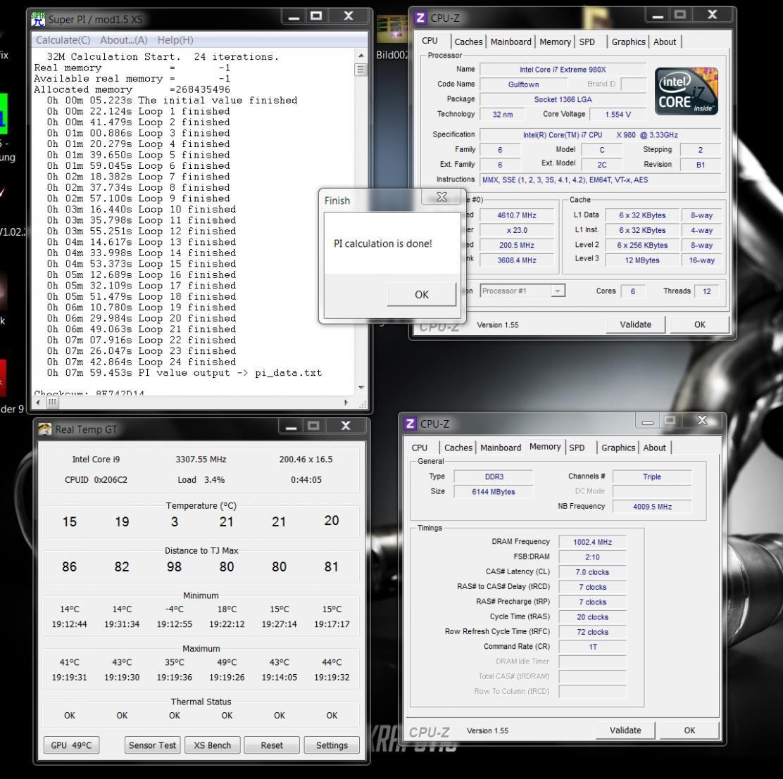

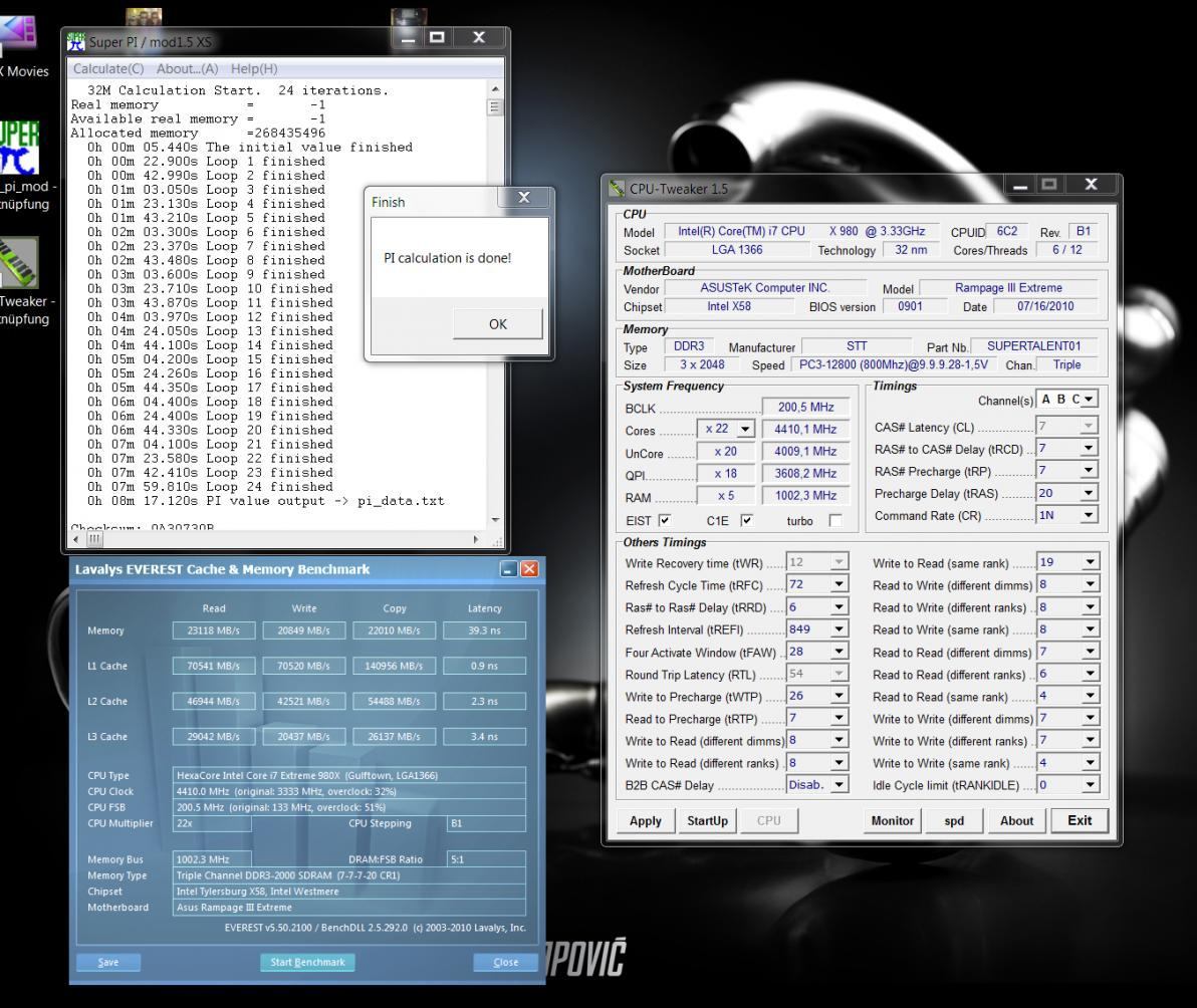

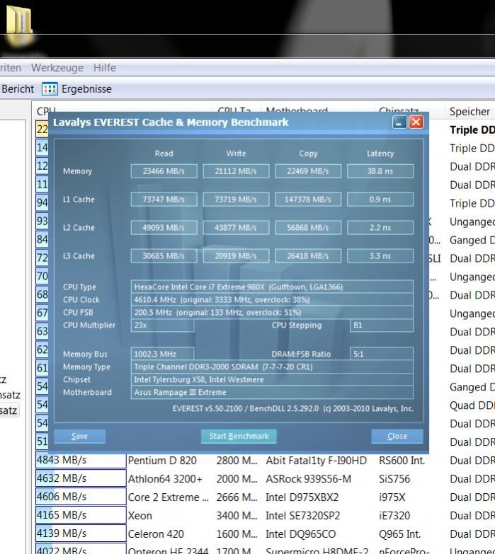

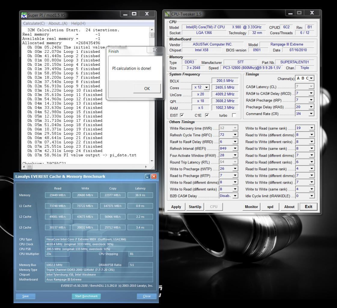

Hatte aber schon ein Post in dem fred mit den CSX Diabolos @ 2000 Cl 7 sind quasi die selben werte mit den Supertalent.....
Der 1. screen ist mit dem Super Talent und die beiden anderen mit den CSX Diabolos...
