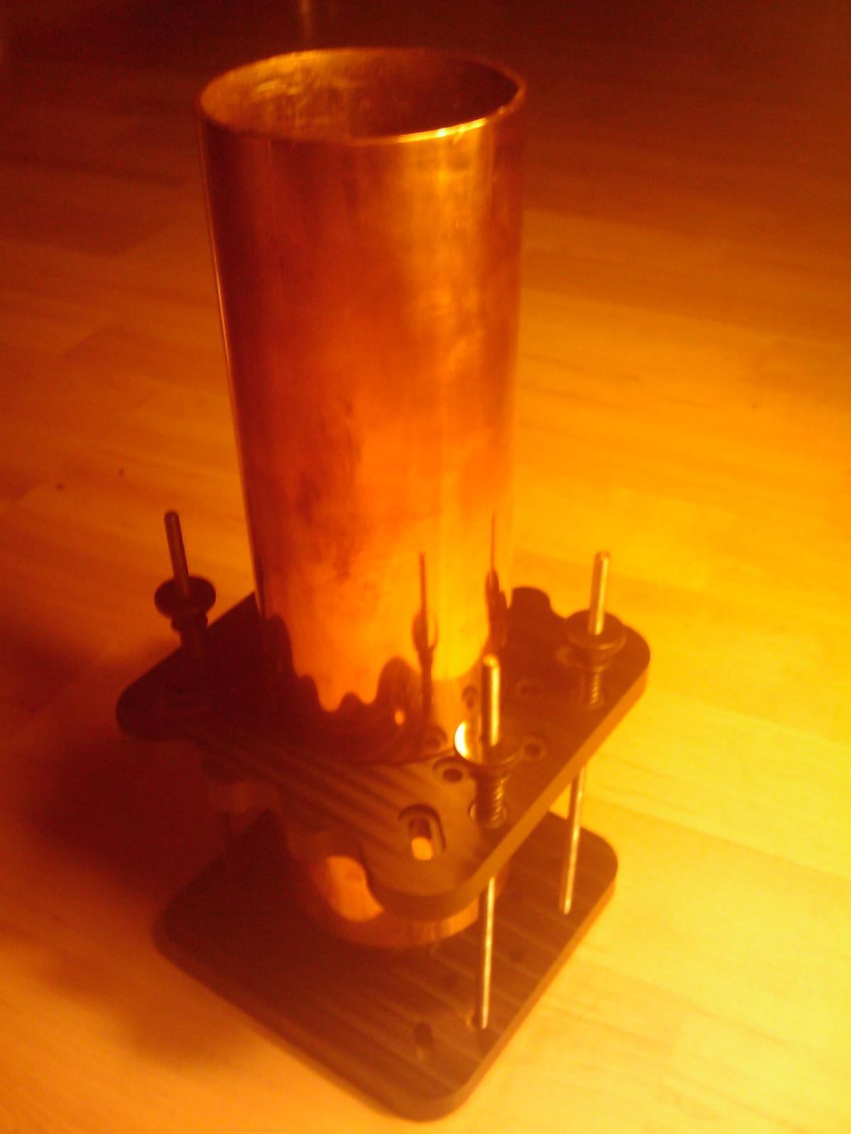

wo wir gerade dabei sind, Hardware sterben zu sehen, ich hatte heute was nettes in der Post :fresse: (siehe Anhang)
