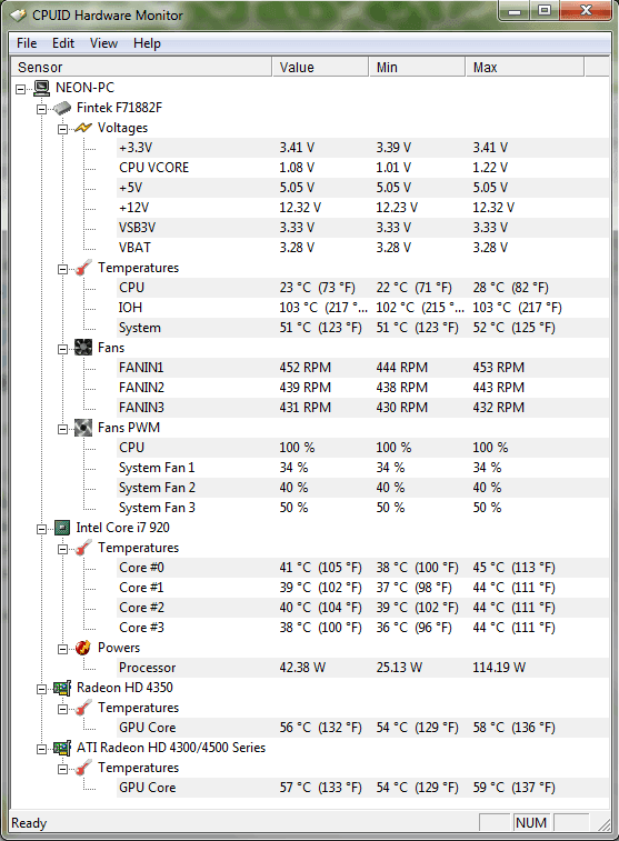

Ich hab heute festgestellt, dass meine Funkmaus ab und zu einen kurzen Aussetzer hat. anticucho hat mich darauf hingewiesen, dass es an einer zu heißen Southbridge liegen könnte. Ich habe mir daraufhin mit HWMonitor die Temps angeschaut und id Northbridge ist etwas warm. Ist das zu heiß? Wie bekomme ich die Temperatur der Southbridge raus? Das mit der Maus stört schon, aber noch ärgerlicher wäre es, wenn das System abschmiert...

wo findet denn dieses IOH verwendung?

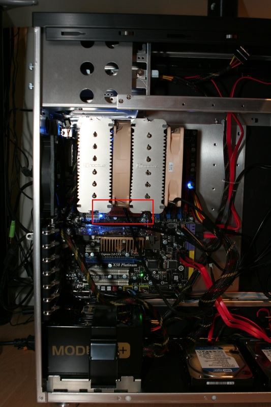

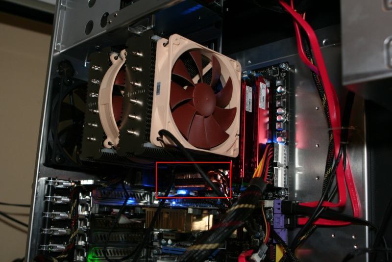

Ich hab den ersten Lüfter vom Noctua etwas weiter nach unten gehängt in der Hoffnung das er etwas mehr Luft auf die NB bläst. Aber das war nichts. Jetzt laufen die Lüfter auf 100% und ich die Temp ist somit bei ~90°C. Schon etwas besser, aber weder die Lautstärke noch die Temp gefällt mir. Nur wie krieg ich sie kühler?
Ich kann zwar den Noctua um 90° drehen, aber ich glaube das er dann nicht passen wird. Zudem wird der Airflow auch total gestört :-/ Noch fehlt auch die richtige Grafikkarte (HD5850 mit einem Sycthe Setsugen 2). Gibt es nicht vielleicht Minilüfter die ich an die NB klemmen kann? Oder ich bau die Grafikkarte in den zweiten PCIe Slot ein (geht doch, oder) und in den oberen Slot kann ich dann so einen Slotlüfter einbauen. Wie ein Lüfter mehr und mehr kosten, aber wenn es nicht anders geht :-(
Edit:
Hab gerade mit einem Trick die IOH auf 83°C runter bekommen. Was sind den akzeptable Temperaturen? Notfalls muss ich mir noch etwas überlegen. Das Problem ist nur, dass wenn ich in den oberen PCIe Platz die Grafikkarte stecke, kein Platz für andere Lösungen bleibt. Kann ich die Grafikkarte auch in den anderen Steckplatz stecken? Dann könnte ich das hier unter die NB stecken:

Ja ich frag langsam wenn das hier und in google sehe was MSI da eigentlich für einen Mist gebaut hat?
Liegt der Kühler nicht auf? Oder ist da keine Paste drunter?
Vorallem Schrauben beim Mainboard nur handfest anziehen das die Platine keinerlei Spannung bekommt :wall:
Mensch ist das ein Dreck den die da verkaufen?:kotz:
Hast du mal nach den Aufkleber gesucht auf dem Karton? "Not OC Friendly"??? lol
Temperatur Problem bei MSI X58 Platinum - Google-Suche
Nimm den 2. PCI-e und häng auf die NB dringend nen 80er Luffi drauf, sonst ist bald ne RMA fällig?

Wegen den hohen Temps bei den MSI Boards würde ich einfach nen 80mm Lüfter auf die Grafikkarte stellen, sodass dieser direkt Luft auf den Kühlkörper vom Board befördert. Was auch noch was bringt ist, den Kühler zu demontieren und mit Schrauben&Muttern wieder zu befestigen anstatt der Plastikpins. Hatte Leider für die SB keine Schrauben mehr und hab einfach Unterlegscheiben in die Pins eingefädelt damit die Federn mehr Druck aufbauen. Bei 20°C Raumtemp und dem 80mm Lüfter sind es so 53°C geworden die bei Prime als Maximalwert rauskommen und das bei 1.250V IOH-Spannung. Gut Holz :bigok:
