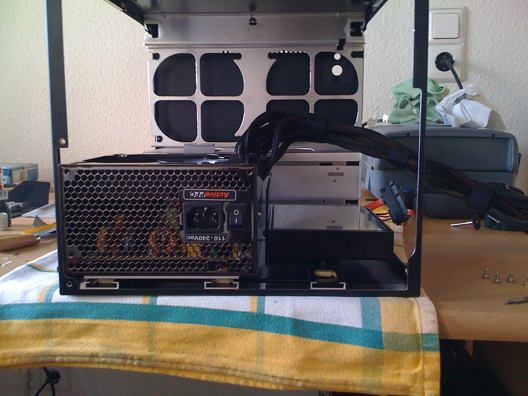

Hmmm!?!? Irgendwie kommt mir das bekannt vor: silbernes Gehäuse und Neuteile in schwarz..............
Bin auch schon mächtig am Grübeln.
Ist das jetzt doch eine NT Halterung, oder doch nicht?
Wozu brauchen die Löcher ein Gewinde?
Wie hat er das mit dem eingestanzten Teil gemacht?????
Ist das jetzt ein Loch- oder ein Wabenblech?
Junge, Junge, da ist aber so wenig Blech dran daß die Pulverung mindestens 50% der Steifigkeit beiträgt! grins!
Ist eine BP für eine NT- Halterung und einem 120ger Lüfter, die Löcher für's NT kommen auch noch rein.
Hat mich einfach interressiert ob die BP sich auch am V353 realisieren lässt ...funktioniert!
Das LianLi hat ein Lochblech, das NT-Gehäuse hat Waben.
Michael, du würdest überrascht sein wie steif das Gehäuse ist... besser als die Vorgänger.
Ich meinte die Waben. Auf dem Bild sieht es fast so aus als ob da mehr "Pulver" als Metall dran ist..........
(Ich läster doch nur.)

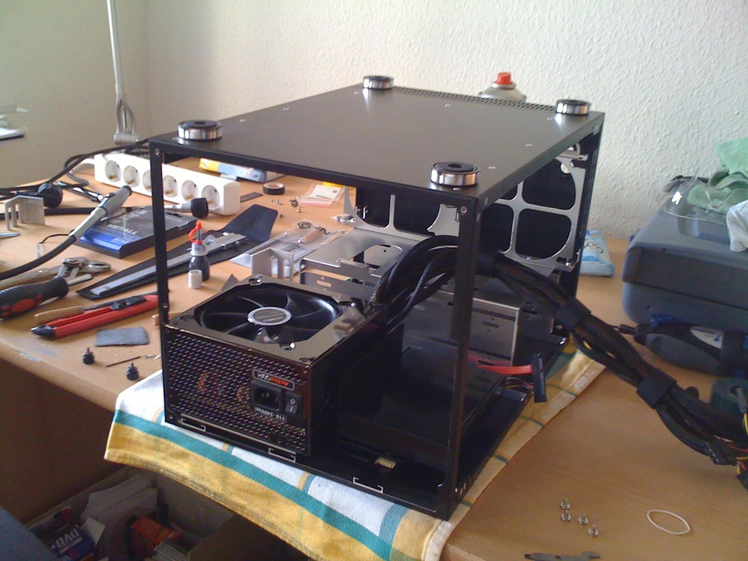

...und immer wieder die roten Unterlegscheiben!:)
Und das Netzteil ist absolut wagrecht!!! = absolut steif der Rahmen!
Gehört sleeven neuerdings auch noch zu Deinen "Skills"?
Von mir ein 100%iges THUMBS UP!

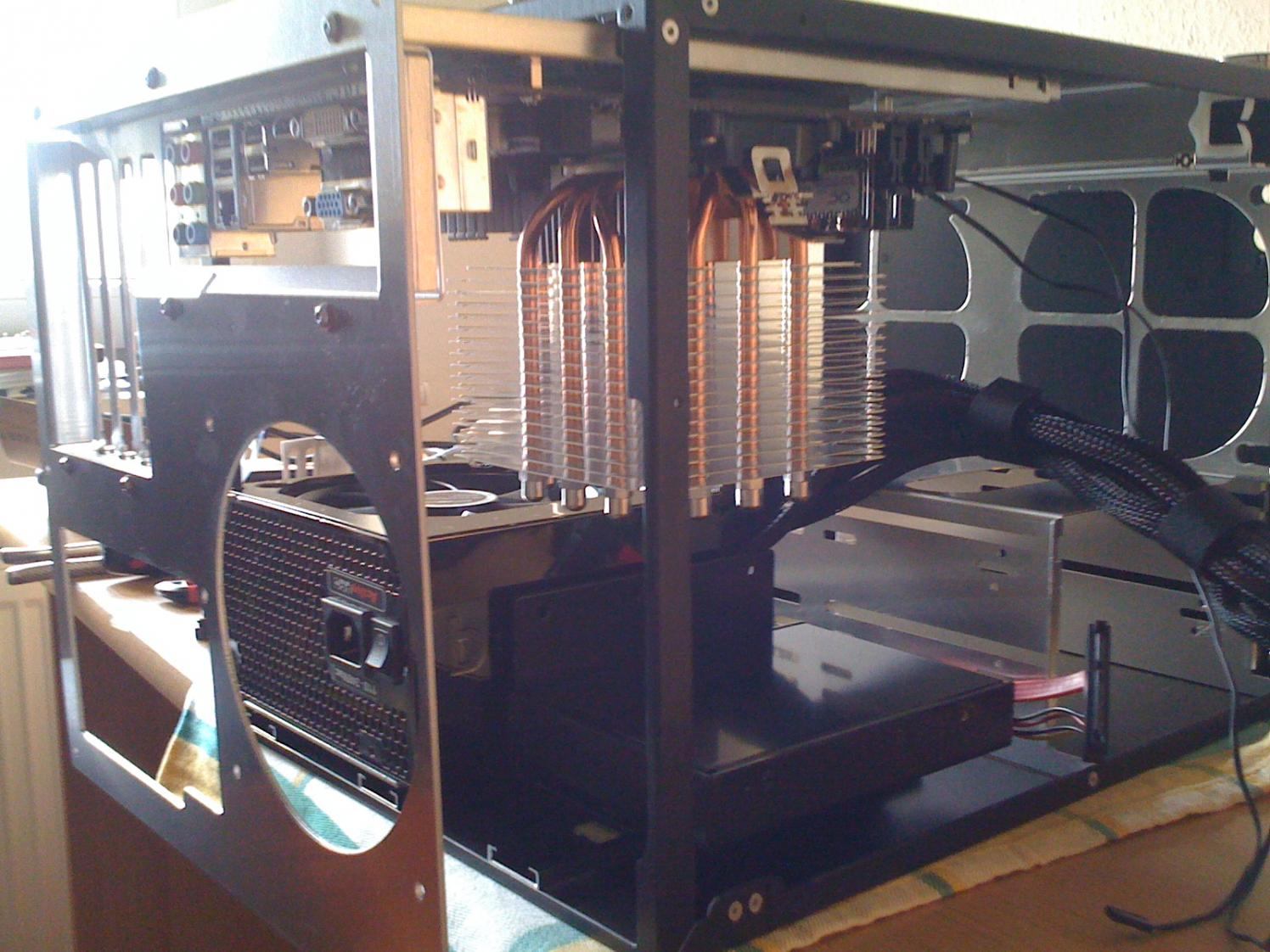

@Noedar,
Wieso hängt das NT nicht durch ??
Das nervt mich bei meinem irgendwie :(
Das kommt durch die gerundeten/geformten Ecken, dadurch gewinnen beide Gehäuseteile enorm an stabielität.
Da hat LianLi mal was richtig gemacht. ;)
Wärend ich den NT Ausschnitt gefeilt habe, dachte ich den Holm zu verstärken. Nach montage des Netzteil war ich überrascht wie gerade das case stand.
Das hat sich Null verzogen.
