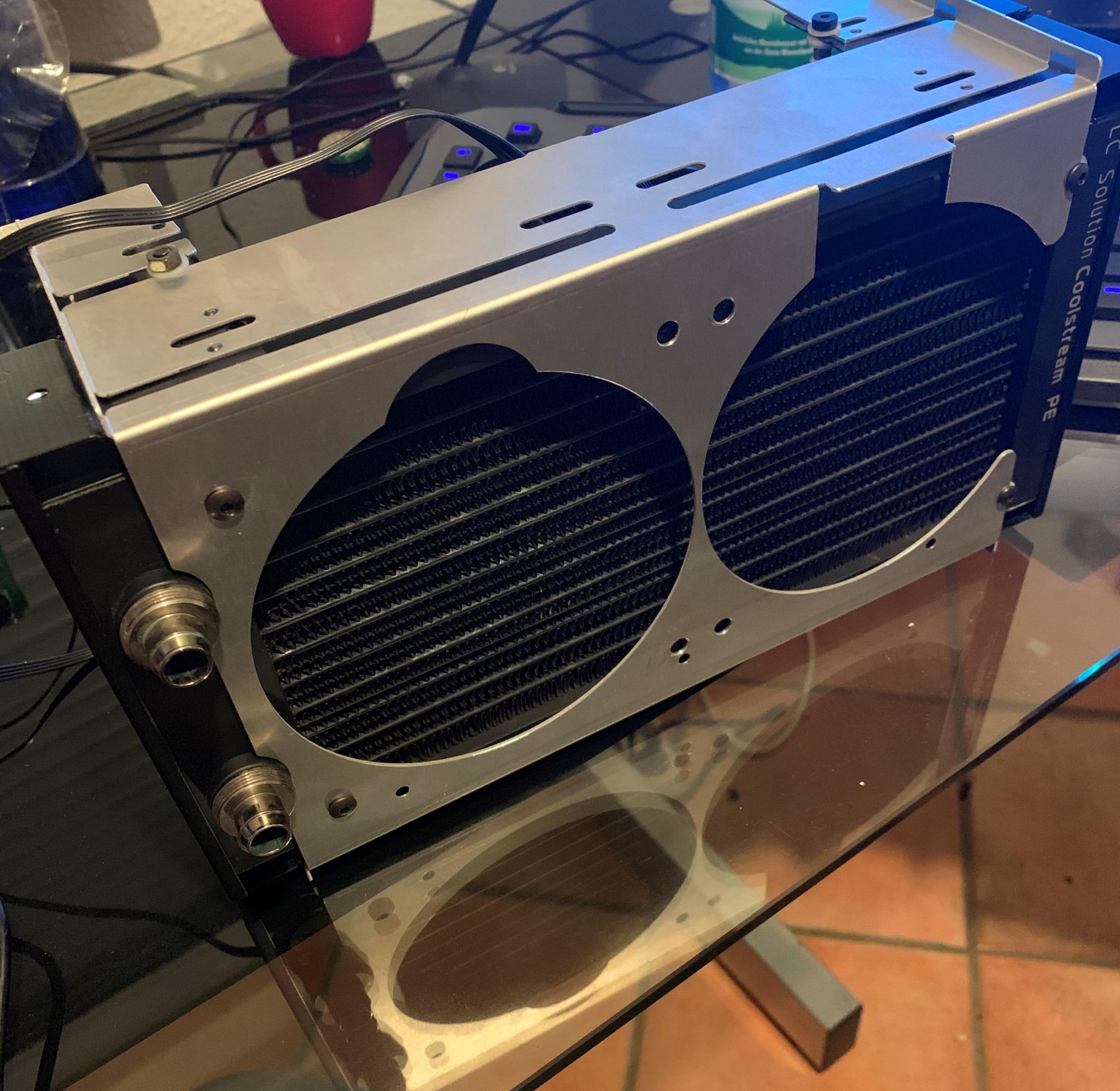

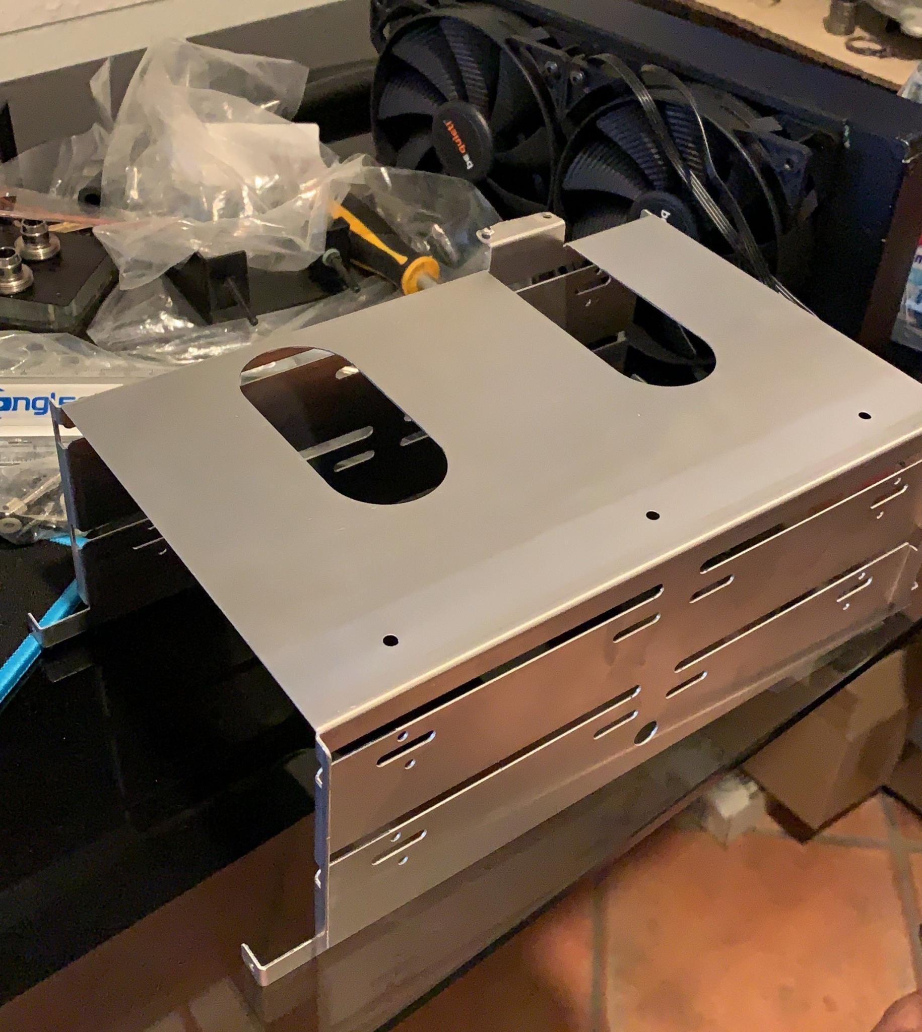

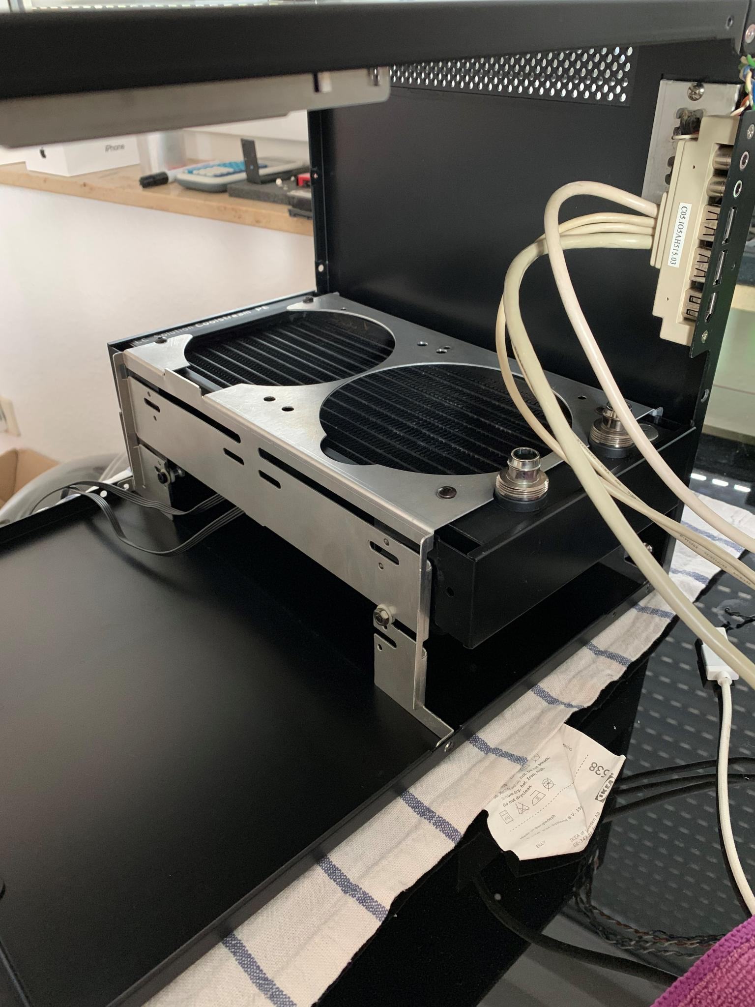

Ich bau grade auf Wasserkühlung um (CPU). Der Radiator kommt in die 5.25"-Schächte weil er woanders zu Breit wäre, und davon abgesehen brauch ich ja noch Platz für die Pumpe :fresse:
Hardwaremäßig bin ich beim Ryzen 5 3600 + GeForce GTX1070ti
Grüße

Welcher Radiator ist es denn? Hast du noch etwaige andere bauliche Veränderungen vorgenommen? Ich frage, weil die V350/V351 ja airflowtechnisch eine Katastrophe sind.
Das V351 hat immerhin an der unteren Vorderseite ein minimales Lochgitter.
Ich kann mir vorstellen, dass die Lüfter warme Luft im Inneren recyclen...

Hi,
Das hab ich hinterher auch erkannt. 300W Leistungsaufnahme bekomme ich nicht aus dem Gehäuse, ohne größere Modifizierungen.
Mittlerweile ist das System in ein PC-Q39GWX umgezogen. Leider ist LianLi nicht das selbe wie früher, aber es ist ganz ok :-)
btw: es ist ein EKWB PE-240 und hat nur Haarscharf! reingepasst 8-)
