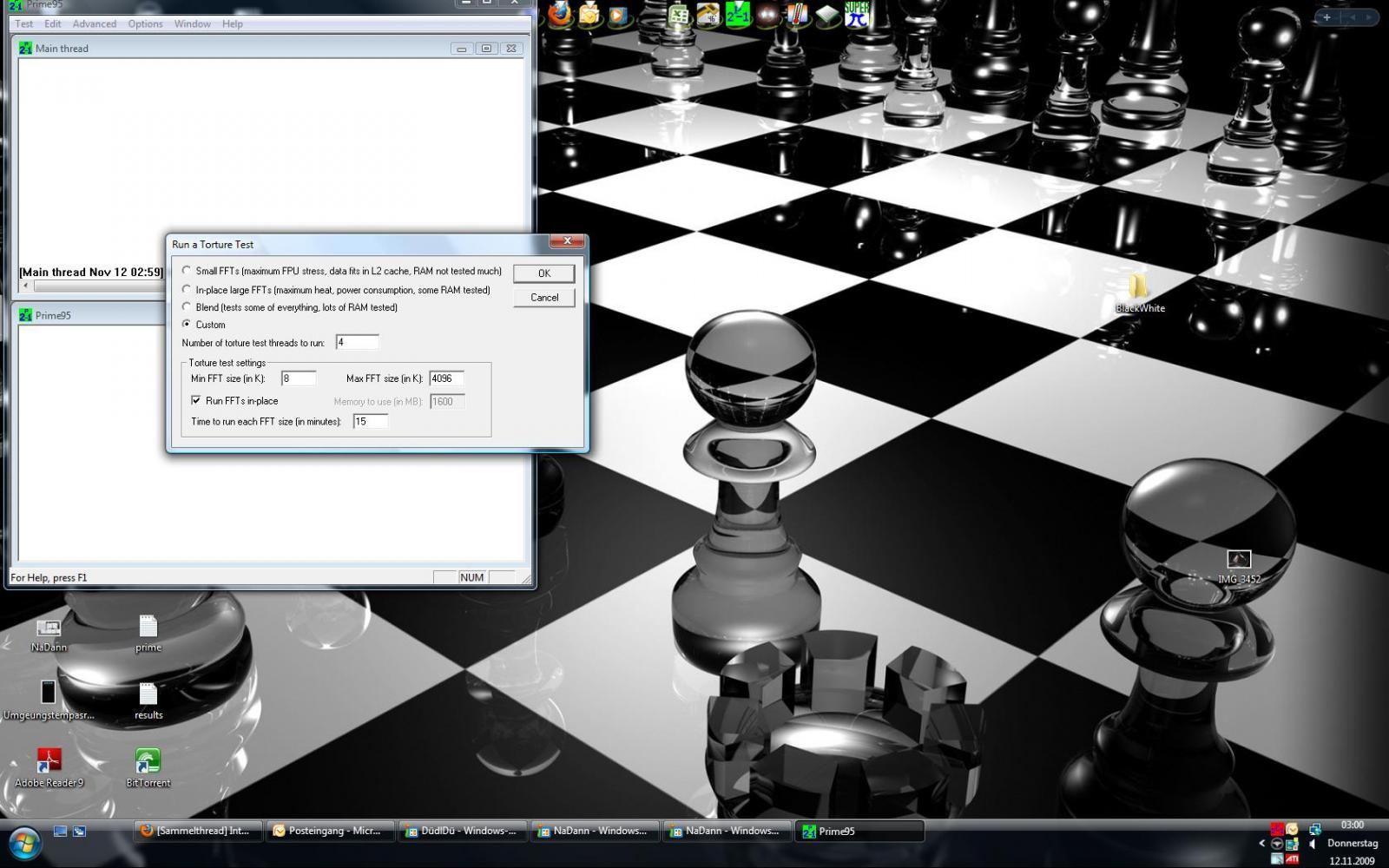

Da stimmt was nicht mit dem Screen......:wink:
nach 6 std sollten dort 12 K oder 14K zu sehen sein.:d
Was hast du getestet?
So wie es verlangt wird, sonst lass ich es morgen noch einmal laufen, geht wahrscheinlich auch mit weniger Spannung oder ich takte Ihn gleich höher *g*
Dann sind beide Screens falsch, so ist es eingestellt mom.
