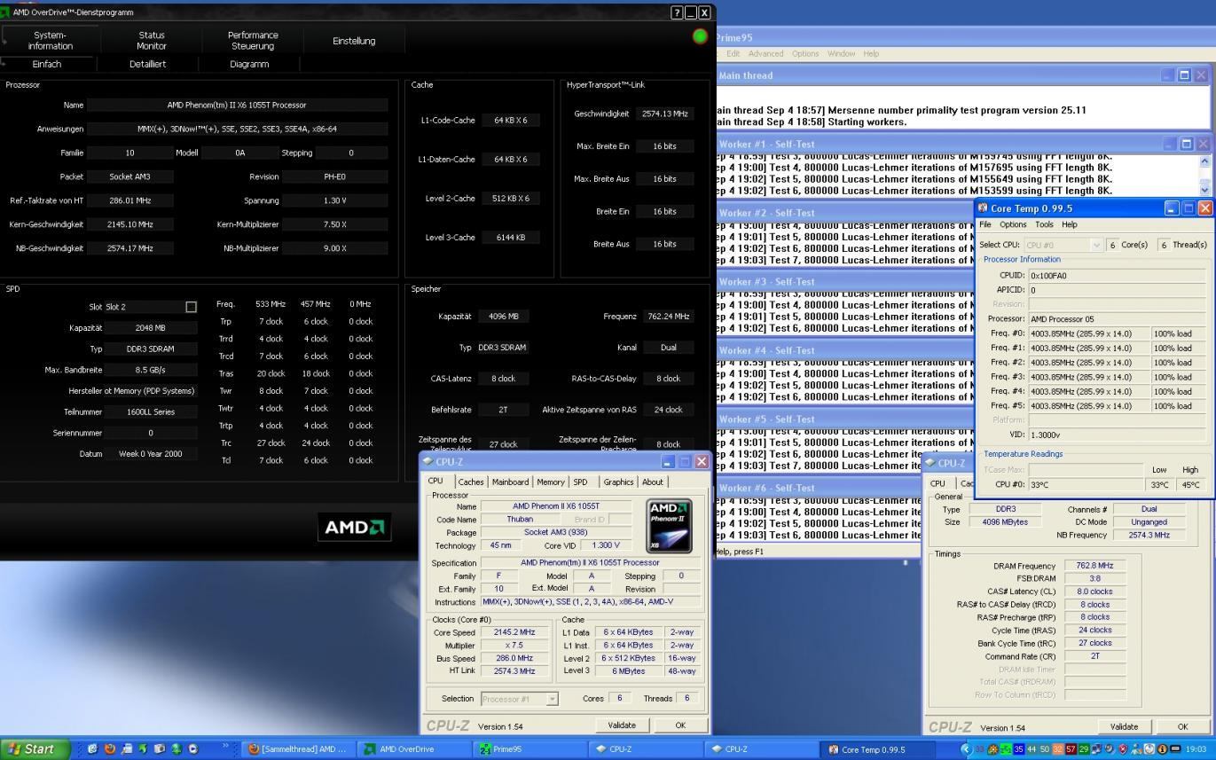

ok gut zu wissen, denn multi 10 ab 300 Referenztakt ist bei mir unmöglich
naja beim ch 4 war es aber nicht anders gewesen.
Als muss es an der cpu liegen.
Aber laut everest ist da nicht wirklich ein großer unterschied. Was bringt es eigentlich den zu übertakten?
