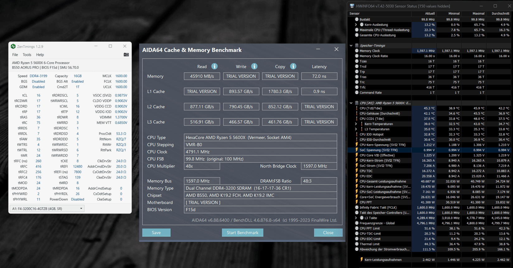

[Sammelthread] Ryzen RAM OC + mögliche Limitierungen
Ok, wie auf Stabilität getestet?
Sehe da schon paar Dinge die man ändern könnte.
Auslagerung immer an und vom System verwalten lassen!
1,4V ist noch zu niedrig für ein paar Timings? Ist meine Vermutung!

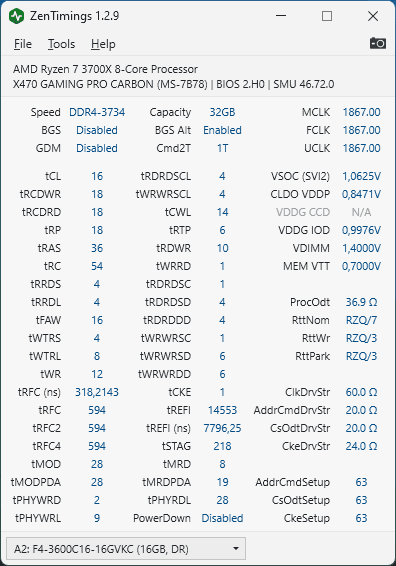

Mach nochmal von ZenTimings einen Screenshot bitte, nicht das doch was verändert hast.
Danke, habe ich eingestellt. Hier noch ZenTimings:
Ja gut!
Mir soll es egal sein ob es nicht sauber läuft.
Auch ein WHEA ist ein WHEA wenn er dich nicht stört, lass es doch so.
Hab ich mehr Zeit mich um @BossSpalti zu kümmern.
Bei dir würde ich mal den Gear Down Mode im Bios einschalten also enabled setzten, auf 1T bitte!
Dann bitte nochmal ZenTimings!

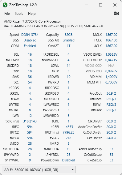

Ja doch. Er stört mich ja. Daher würde ich gerne was dran ändern, komme aber nicht dahinter 🤣
@BossSpalti
3800MHz mal zu Booten bringen wäre das erste.
Die 16-18-18-18-38-54 kannst mal so belassen.
4-4-16 ist maximal geht nicht tiefer
4-8 ist Top
tWR 12 ist auch maximal tief
4-4 ist gut
tCWL 14 best mögliche
tRP 6 zu tief
tRDWR mit 10 noch leicht zu hoch
tWRRD 1 zu tief
den Rest kann man so belassen
tRFC mit 594 noch zu hoch.
Ich würde jetzt das mal so testen.
16-18-18-18-36-54
6-6-24
5-12-16
5-5-14-8-8-3-1-4-4-1-6-6-1
tRFC 600.

So, ich habe nichts vergessen umzustellen, oder? Dann teste ich das Setting mal @MehlstaubtheCat

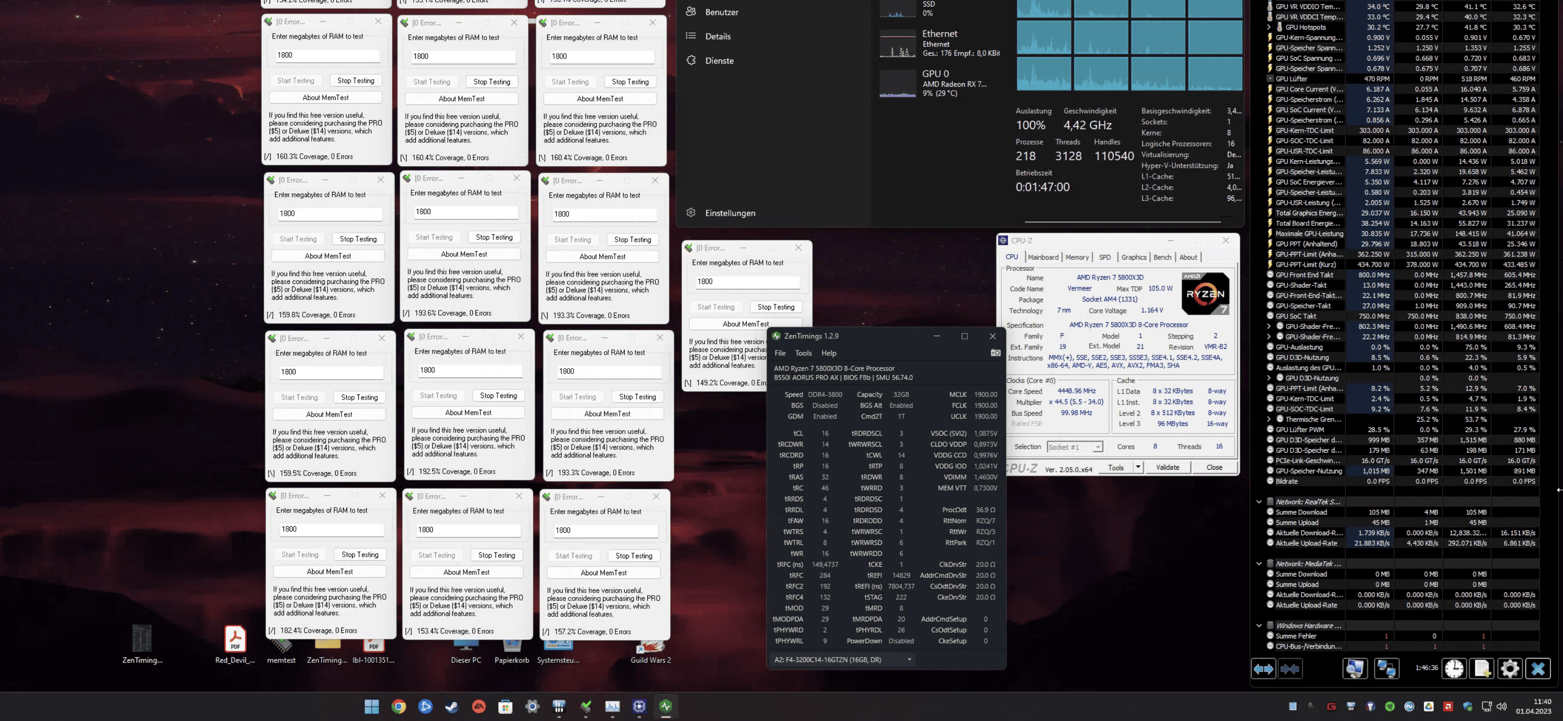

Ja eigentlich war ich fertig.
Die settings laufen auch stabil in Memtest. Aber hab auch mit Settings @MehlstaubtheCat direkt wieder n Whea 19 nachm Windows Start..seitdem nix mehr.
Eh - weil die ganzen Settings nix mit WHEA zu tun haben, sondern nur mit IF Takt. Wenn Du mal auf Nummer sicher gehen willst, dann mach vSOC 1,15 / VDDP 0,90 / CCD 0,98 / IOD 1,06 und schau ob der Boot-WHEA kommt.
Wenn ja: CCD auf 1,02.
Wenn kein WHEA kommt: vSOC senken bis er kommt, dann IOD senken bis er kommt.
Aaaaaaah bin gerade heim gekommen.
Soooooo später Fehler :(
Vll sollte ich das mit einer etwas höheren VSoc testen?
Reicht doch? Was willst dich da Tod testen? Ich mache nun schon seit 15 Jahren RAM Oc und seit ein paar Jahren reichen mir kurz Tests von 1h Max 2h. Fertig Rest ist 24/7 normal Betrieb.
@Cydras tRAS 28, tRC 42 sagt die Theorie. tRAS 2x tRP (3x TCL bei Micron E-Die), tRC = tRAS + tRP.
Dafur müsste tRTP 6 gehen mit tWR 12.
Testen immer über Nacht min 7h, da brauchst den Rechner nicht und Du willst ja sicherstellen dass er bei Nutzung nicht abschmiert. Und das tat er bei mir sehr wohl bei nur 1h Test, weil viele Testläufe erst nach 3-6h Fehler geliefert haben. Und die führen bei intensiver Nutzung zu Problemen Deshalb 7h+ testen. Oder es geht um nix, dann go for it - Mut zum Risiko 😁

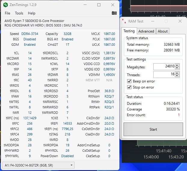

@JtotheK

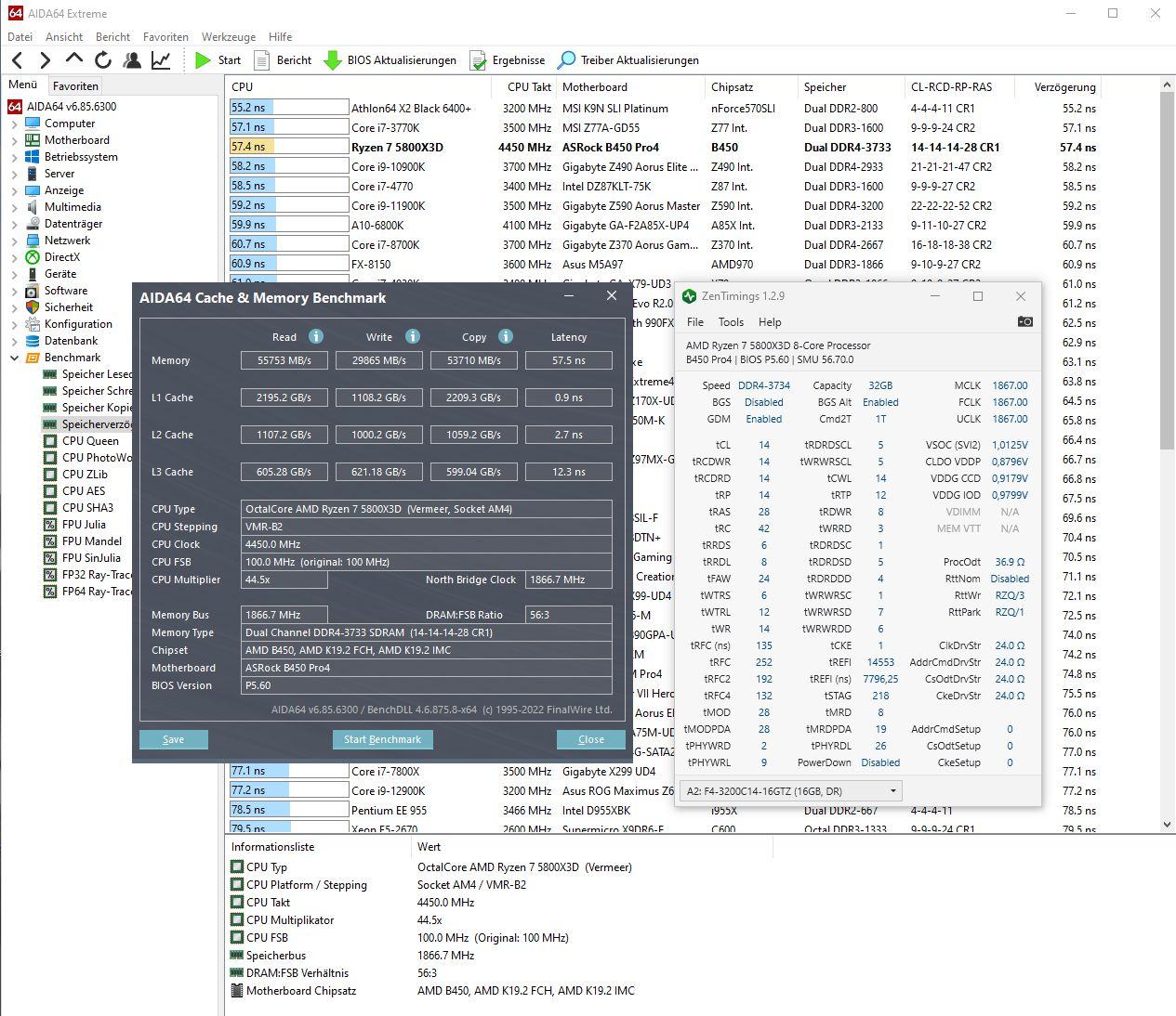

Mal ne Frage: Du hast da doch die guten 3200C14 B-Dies ! oder? Warum lässt Du die nicht mit C14 @ 3800 laufen ? oder hast Du das schon probiert?
Meine 3200C14 packen noch 3733C14 - Für weniger V-Dimm mußte einzig tRCDRD auf 15 ( kostet ne halbe Nanosekunde. -WR auf 15 könnte auch noch Sinn machen).
Die Subtimings und Sub-Subs waren dabei sehr entspannt... V-Dimm noch unter 1,55V (Ram ~38°C max unter Last).
Die liefen so auch auf 3800 !! - jedoch macht meine IF das nicht mit und ich bin kein Fan davon die Hardware "auf Messers Schneide" laufen zu lassen, weshalb ich sie auf "IF - safen" 3600 betreibe.
Die Latenz geht @ 3800C14 aber massivst runter und man landet so irgendwo bei 55 - 56ns... (tRFC sollte aber nicht unter 135ns fallen>wird instabil)
Hier mal ein Bild von mir @ safe laufenden 3733C14 :
@The Professor

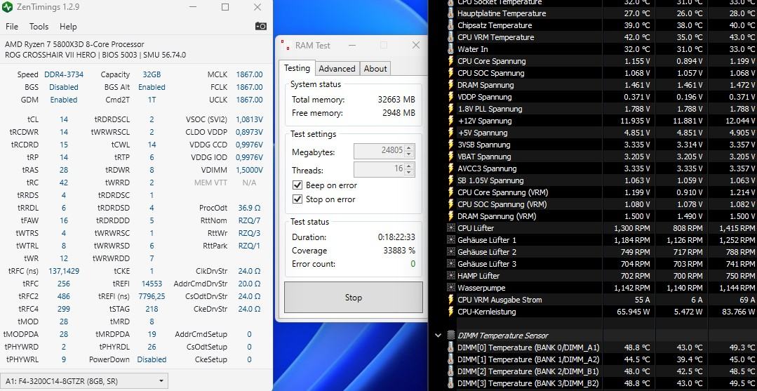

Ich teste eigentlich immer über Nacht bis 10000%.
Aber an dem Tag war ich halt nicht Zuhause und bin erst nachmittags heim gekommen, daher der lange Test.
@Bread Danke für die Settings, die laufen gerade im Test seit gestern Nacht. Schreibe gerade vom Handy, bin gespannt ob sie ohne Fehler laufen wenn ich zuhause bin.
Gibt's dann noch weiter Möglichkeiten wie vSOC / IOD rauf, ProcODT und Rtt anpassen sollten noch Fehler auftreten .
Leiwand! Wenn Du noch Muße hast kannst tRRDL 4 probieren, ist aber echt nur noch Kosmetik 😉
Sonst eh ziemlich optimal. 3800 geht nicht?
Nope mit 3800 bootet mein PC nicht, da ist wohl mein IF Hole, Bildschirm bleibt schwarz.
Eine Stufe höher geht, aber das ist nicht mehr mit CL14 machbar und da fangen auch schon WHEAs an.
Daher bleibe ich bei 3733 :)

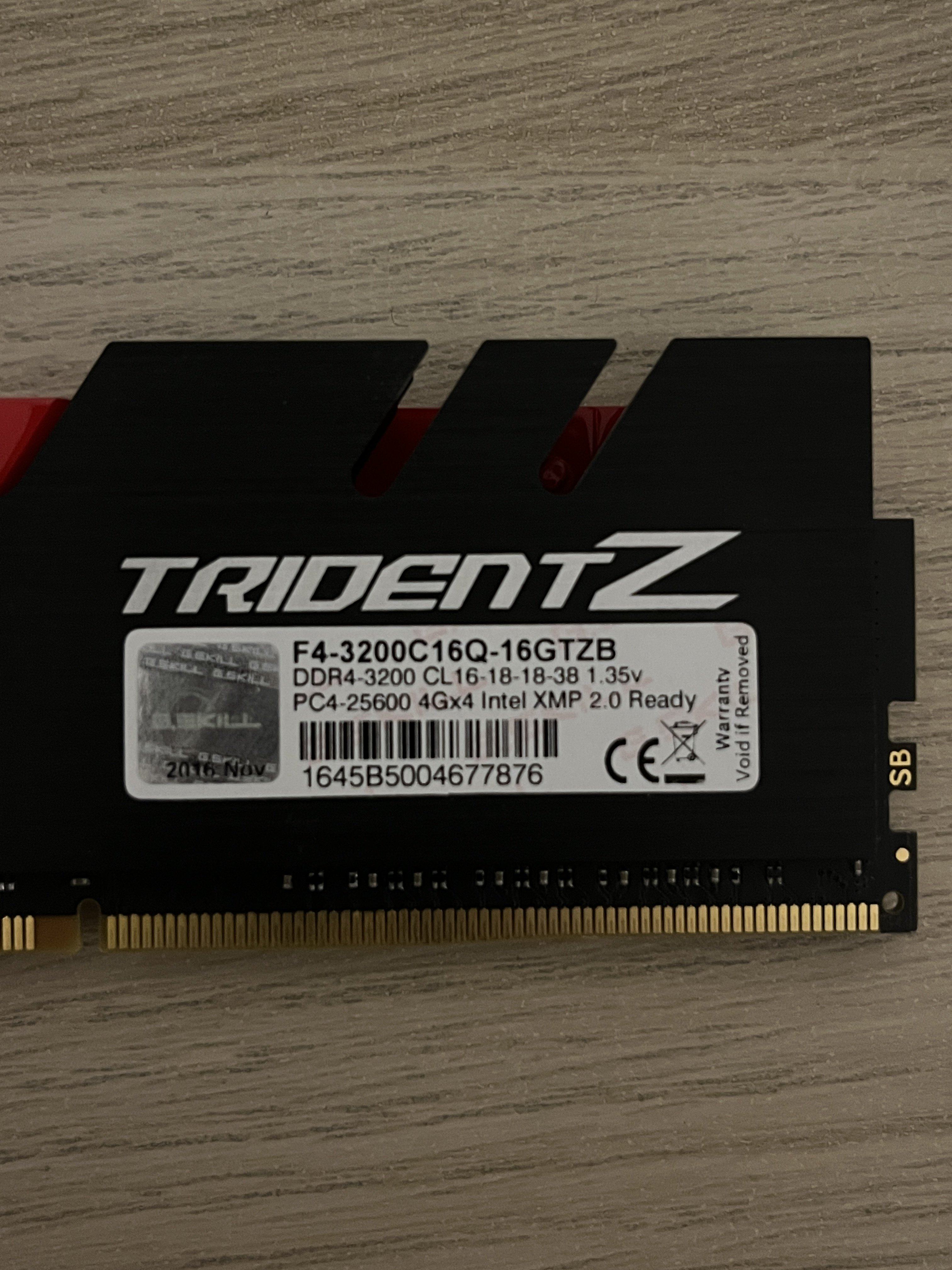

Hi!
Mach mal bitte von deinem Sticker auf dem Ram ein Foto!
Dann schauen wir mal welche Chips verbaut wurden.
Und ja, vier Ramriegel ist meist schlimmer für den Speichercontroller (IMC) als 2.
In deinem Fall hast du aber auch etwas mehr an Leistung da du mit deinen 4 Ramriegeln aus zweimal SR (SingleRanked)
dann DR (Dualranked) machst.
4x SR sind Dualranked
2x SR wäre daher nicht so gut
Es gibt aber auch 2xDR Module, also aus zwei Ramriegeln bekommt man dann auch Dualranked.
Ja, alles etwas komplexer! :d
