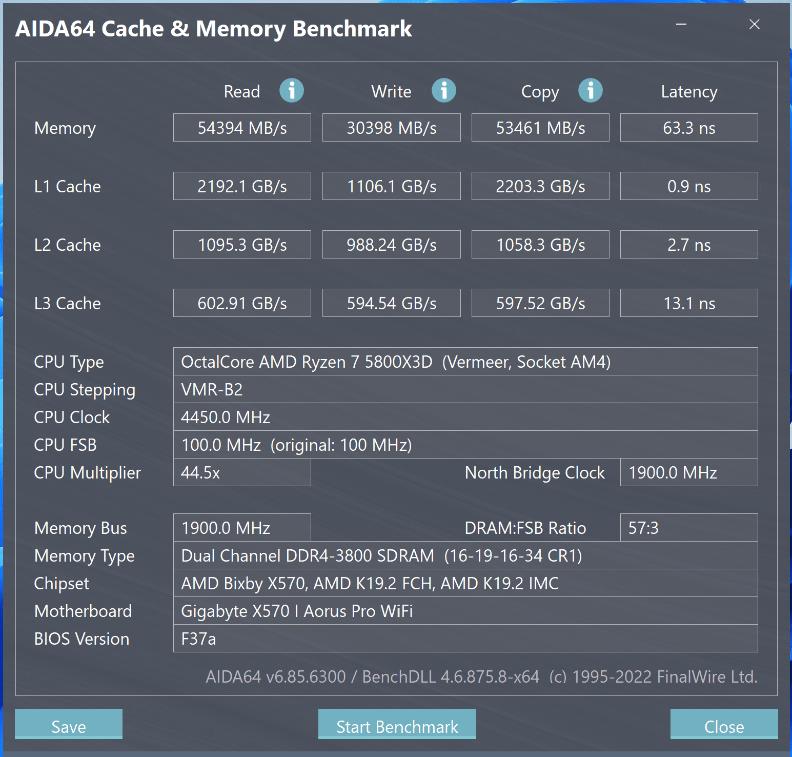

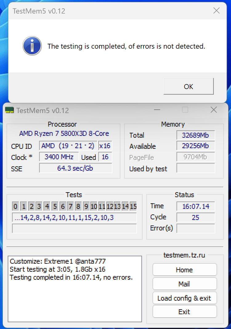

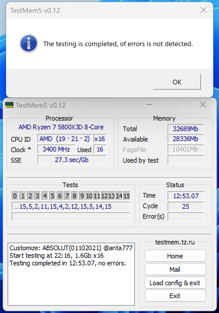

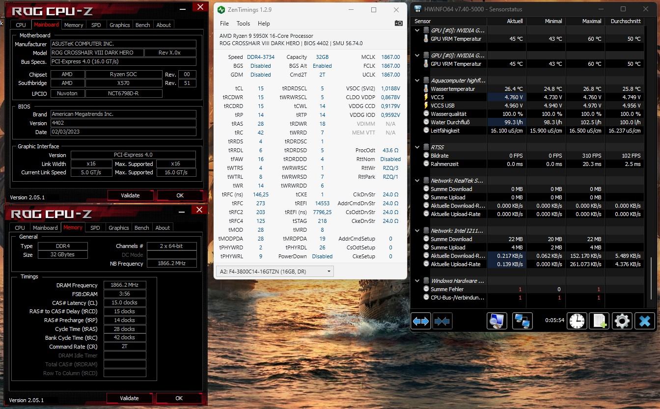

@Bread Ich habe deine Vorschläge übernommen, und es mal getestet. Sieht ganz gut aus. In Games habe ich auch bisher keine Probleme, ganz im Gegenteil, gefühlt läuft alles smoother.
Hier mal die Tests:

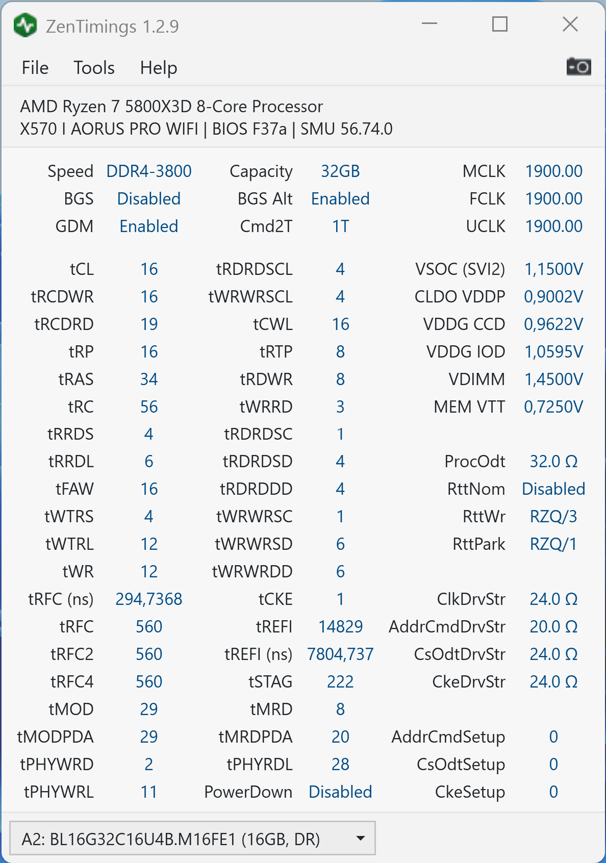

Hi wer kann mir helfen ?
Bekomme immer Weha Fehler 19 auch schmiert meine Logitech Stream Cam in OBS immer ab Sporadisch bleibt Sie einfach Hängen evt hängt das ja zusammen.
Sind die Werte Fehlerhaft siehe Bild ? Leider ist ein Booten mit 1900 FCLK nicht möglich mit meinem B2 scheint ein Absoluter Krüppel zu sein die CPU.
Ram sind G,Skill 3800 CL 14 16 16 32 (2x16GB)
Kann mir einer sagen was da los ist ?
Weiss gar nicht wo ich anfangen soll ;) Hast hier mal so die letzten 3 Seiten gelesen? Ist immer dasselbe: WHEA 19 = instabiler IF -> vSOC und IOD primär, ev auch CCD & VDDP erhöhen.
Ich werd müde immer das gleiche zu schreiben - auf den letzten paar Seiten stehen die Empfehlungen.
GDM auf on und 1t
SOC auf 1,1V
X.M.P mal laden und die anderen Timings auf Auto
GDM auf "on" + 1T (bzw. Auto) auf jeden Fall - wie mein Vorredner schon sagte !
Ergänzend :
tRDS/L/ faw 4-6 (oder auch 4)-16 mögen meine G-Skill auch ums verrecken nicht! Probier mal 6-8-24 ( kostet kaum Leistung - bringt aber Stabilität) .
ProcOdt sollte auch bei Deinen Gskill wohl besser auf 36,9Ohm.
tRFC je nacht Taktung mal 150ns probieren (+Stabilität - es heißt man verliert/gewinnt pro 10ns tRFC 0,1ns Latenz am Ram).
VSOC mal um 0,02- 0,04V anheben ( siehe Vorredner)
Dann sollten die auch CL14 laufen !
WIEVIEL V-DIMM kriegen die überhaupt ?? ( nicht ersichtlich auf den Bildern)

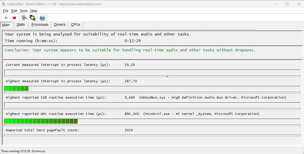

Hast mich neugierig gemacht :)
Das hier ist mit tippen, Edge surfen etc zugleich:
Sieht ja schwer OK aus oder?
...jau sieht ganz brauchbar aus... (alles über 500 = schlecht = Microlags in Games ! 894 Microsekunden = ~0,9 Millisekunden !! )
ntoskrnl.sys ist halt Windows-Murcks und hängt sich gerne auf den nvlddmkm.sys (n-Vidia) dran ... also beide auf einem CPU-Kern zur gleichen Zeit, weshalb die sich dann gerne "doppeln" und einen Kern zum kotzen bringen (meißt CPU 0 oder CPU 1), anstatt nen anderen,"freien" CPU-Kern zu nehmen .
N-Vidia bekommt seinen Treiber nicht auf die Reihe und Windoof kann ungenutzte Kerne nicht koordinieren... mit ein bissl Glück gibts "ingame" dann nur einen Framedrop über die Dauer von ~0,9ms (=0.0009 Sekunden - das darf man als LAG bezeichnen).
Stattdessen versetzt Windoof dann gerne mal den ein-oder anderen "Kern" in den Tiefschlaf um Strom zu sparen (in-GAME !! lol?) und jagt da dann irgendeinen Treiber drüber (am liebsten ntoskrnl.sys ), wobei dieser "schlafende" Kern dann erst nen Kaffee braucht (fürs Aufwachen), damit der dann auch mal am Boosttakt kratzen darf ( und das trotz "Ultraperformance-Mode im Energiespackt-Plan)
Hauptsache Windoof spart auf den Kernen der CPU , während die Graka 350W und mehr verknallt ( diesen Verbrauch rafft Win zum Glück bis jetzt noch nicht^^ ... ansonsten würde es da auch noch reinpfuschen) ..... :wall:
:motz: :wall: :fresse2:

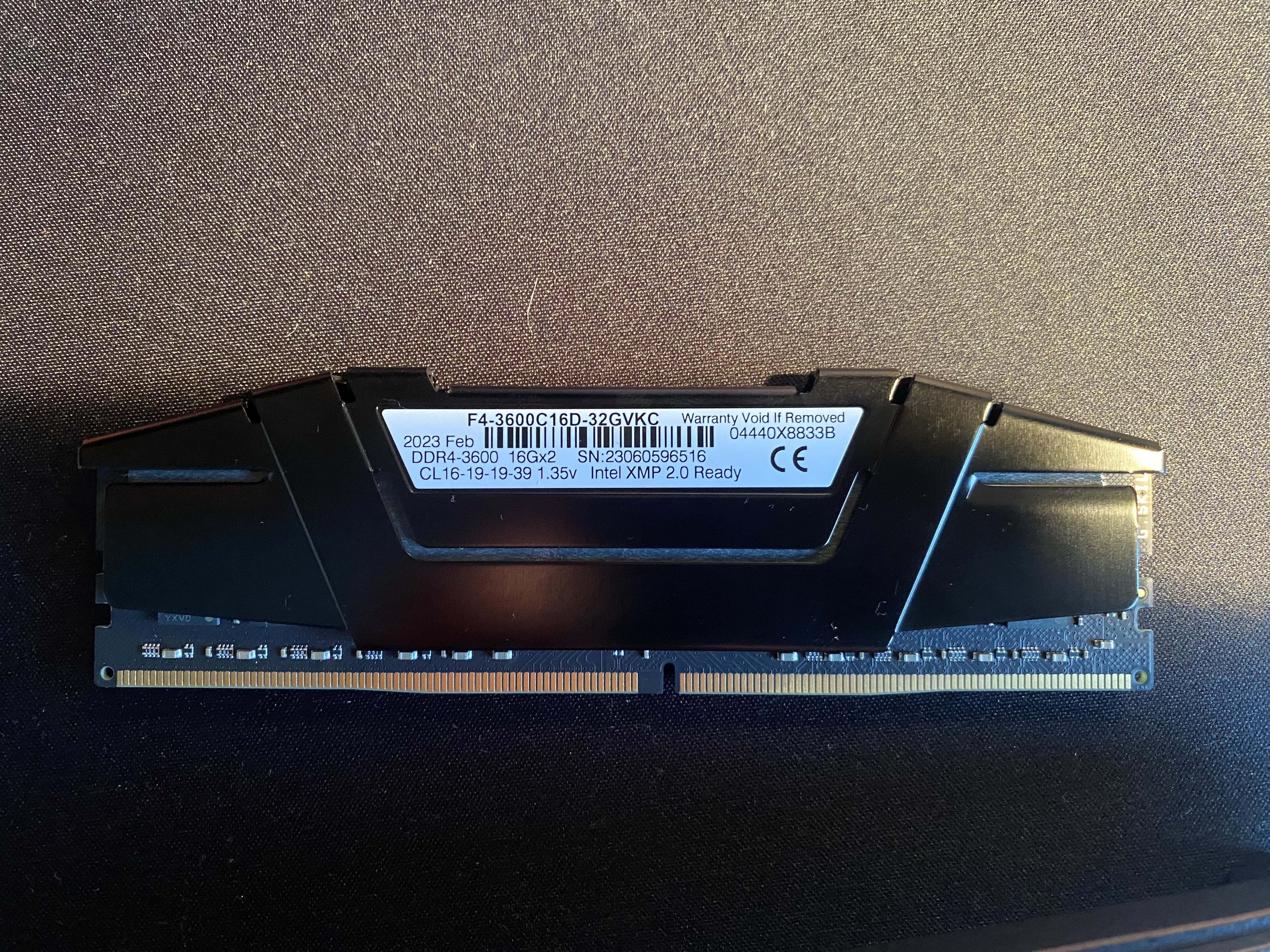

Hallo in die Runde,

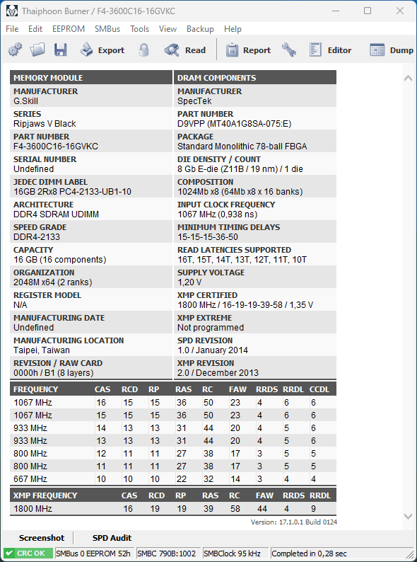

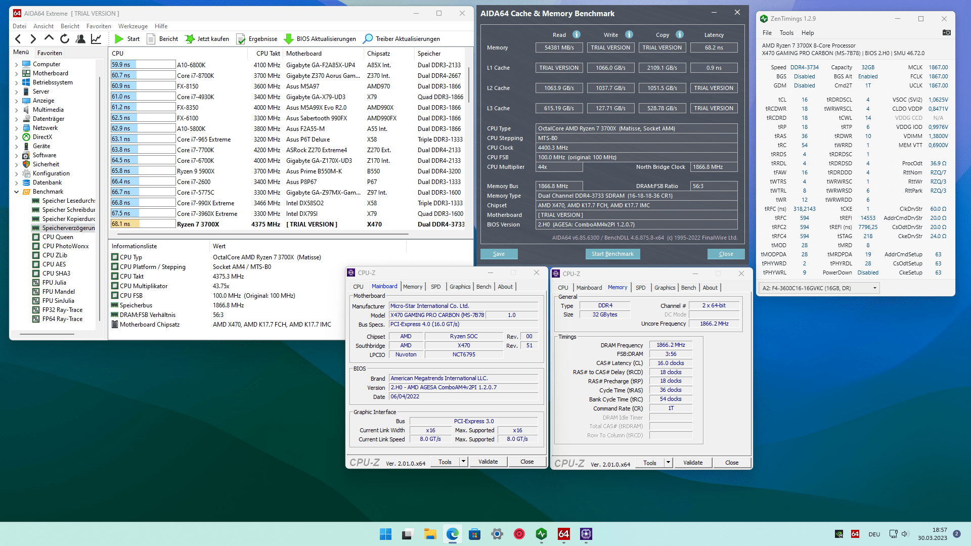

ich habe kürzlich auf 32 GB RAM aufgerüstet und habe mich ein bisschen ans OC getraut (siehe Bilder). Ein bisschen verwunderlich finde ich aber, dass sich die Latenz in AIDA nicht unter 68 ns drücken lässt. Ich habe fast den Eindruck das die ist dort festgenagelt ist. Könnt ihr mir vielleicht sagen, was ich falsch gemacht/falsch eingestellt haben könnte? Andere hier haben mich schlechteren Timings um die 62-64 ns Latenz. OC lief bis jetzt stabil, habe ich auch mal mit TestMem geprüft, lief 1,5 h ohen Fehler. Den PC habe ich so auch schon ein paar Tage genutzt (BF 2042, Browsen, Office und so), auch da keine Auffälligkeiten.
Ich weiß, dass das eher unwichtig sein wird für die Performance. Aber ich habe ja schon paar Stunden in das OC gesteckt, da stört mich das dann schon.
Danke für eure Hilfe
Es kommt halt darauf an was alles im Hintergrund läuft. Mal im abgesicherten Modus gegen testen.
Wer zockt denn im abgesicherten Modus ?? = in meinen Augen "sich selbst verarschen" - Das Ram hat bei entsprechenden Anwendungen im/unter WIN angemessen ( laut Herstellerangaben oder besser) zu laufen!
Wenn dazu "Murcks" im Hintergrund läuft, dann räumt man den Murcks im "Hintergrund" auf (besser=weg)!
@ TE: Du hast nunmal "langsames" Ram ( latenztechnisch gesehen), welches mit hoher Taktrate (Frequenz) läuft (hoher Datendurchsatz) . Wünschenswert wäre beides gleichzeitig. Dazu müßte Dein Ram z.B. bei identischer Taktrate CL 14 schaffen = unter 60ns.
Du könntest versuchen, ob Dein Ram noch niedrigere Werte bei "tRFC" schafft. ( ist aber abhänging von den verbauten Chips auf dem Ram + V-Dimm). Dazu gibts hier im LUXX eine tRFC Liste...
zum Beispiel hier (mußt etwas nach unten scrollen !)
Ram Occ ist aber ein sehr langwieriger und anspruchsvoller Vorgang... :coffee2:
Habe ich gerade getestet, Latenz geht bei AIDA auf 67,2 ns zurück. Immer noch zu hoch, denke ich. Vielleicht liegt es am Board oder so...
Ne das liegt an deinen verbauten IC Chips auf dem Ram.
3733MHz ist noch nicht so prall, dazu dann CL16-18-18 etc das viel zu hoch.
Thaiphoon Burner liest da Mist aus "E-Dies" ist Blödsinn.
8833B (zu sehen auf dem Sticker vom RAM) ist Micron Rev.B also B-Dies, das sieht man an der hohen tRFC.
Wenn es Microns sein sollten, erreicht man damit etwa 67,5 ns mit deinem 3700X, dann muss aber alles 100% sauber eingestellt werden.
Ein paar Timings sehe ich noch wo man ran könnte, aber 1,38V DRAM ist jetzt schon zu wenig für ein paar Timings.
Besser mal mit Karhu (Programm) oder Testmem Anta777Extreme testen (Admin vergeben beim Start).
Dann wirst du merken das deine Ramsettings nicht so stabil sind wie du annimmst!
Gruß
Was mich dennoch stört ist das man bei ZenTimings kein M8FE oder M16FE lesen kann.
Wenn es Microns B-Dies sein sollten, erreicht man damit etwa 67,5 ns mit deinem 3700X, dann muss aber alles 100% sauber eingestellt werden.
Gruß
Naja ich finde eigentlich das 3733 ist jetzt für Zen 2 nicht so schlecht. Bei Primärtimings habe ich wahrscheinlich noch bisschen Luft, haben die starken Einfluss auf die Latenz?
tFRC geht noch bisschen niedriger glaube ich, habe ich aber so eingestellt weil man das iw auf tRC*11 stellen sollte (habe ich mal so gelesen). Gib es Abhängigkeiten bei den Timings und welche Timings beeinflussen den die Latenz?
Wenn ich in den Micron B-Die Thread schaue, dann gibt es dort sehr viele mit Latenzen unter 67,5 ns in die Richtung würde ich auch gern. Wie gesagt ich habe schon mal 1,5 h TestMem mit Anta Probil im Adminmodus laufen lassen. Da kamen keine Fehler. Wie lange sollte ich das laufen lassen?
Was könnte ich den noch verbessern? Ich setzte mich morgen nochmal kurz an tFRC und die Primärtimings.
@BossSpalti was machst Du denn überwiegend mit Deinem Sys? zocken oder eher/überwiegend Anwendungen?
Wenn Du dich an Deinem Ram versuchen möchtest wird das ein langwieriger Prozess!! ( von wegen "morgen nochmal "kurz" (lol) an tRFC + Primärtimings^^)
Zu Deinen Fragen:
Die primären Timings , tRRDS/L + tFAW, wie auch tRFC bringen am meißten wenn es um niedrige Latenzen und FPS-Gewinn geht. Was genau wieviel ausmacht kannst Du hier nachlesen:
Ram Timings und deren Einfluß auf Spiele.
Damit kommst Du bestimmt schonmal etwas weiter.
tRFC (ns) >>> pro 10ns tRFC gewinnst Du ~0,1ns Latenz (heißt es jedenfalls). Deins läuft mit 594 (318ns) . Solltest Du es auf z.B. ~150ns bringen können (tRFC 280 bei 3733MHz) könntest Du die Latenz Deines Ram um ~3,1ns veringern.
Ist aber nicht gesagt, daß es das packt ( Micron B-Die ?? womöglich schon bei tRFC ~500 am Ende)!
Wenn Du das Ram übertakten möchtest ( auch die Timings schärfen ist letztlich übertakten) wird es garantiert höhere Spannungen brauchen, um stabil zu bleiben... (hat Mehlstaub aber auch schon angedeutet) :sneaky:
Naja, wenn du vor hast unter 67,5 zu kommen wirst das nicht mit 3733MHz hinbekommen mit deinen Timings aktuell auch nicht.
Du hast noch genug Luft, ist halt die Frage wie viel Zeit du investieren möchtest.
Testmem gerade Anta777 Extreme lässt man immer komplett durchlaufen, also 2h+.
Karhu halte ich aber nach wie vor empfehlenswerter zum testen.
Sicher daß das B-Die sind ? ich bin bei Micron da nicht im Film - aber die Timings erinnern mich iwie sehr stark an @Bread s E-Dies :
Breads Erfahrungsbericht Micron E-Die
Er hat sein Augenmerk aber auch nicht so auf Latenz fixiert wie ich z.B.
Also laut der Liste Micron B-Dies 8833B.

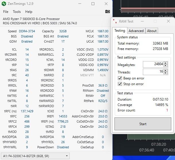

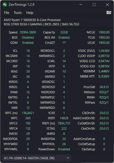

Ich bin vom B550I von Asus aufgrund diverser Scheiße umgestiegen aufs B550 Aorus Pro AX - auch ITX. Hatte die RAM Settings übernommen. Leider kriege ich dort immer nach dem Windows Start n Whea 19. Aber auch nur einen, das war's quasi. Und immer nur nachm start. Wenn ich 10min nachm Start auf den counter schaue kommt nie was dazu. Egal ob idle oder last. Welches Setting würdet ihr da als erstes anfassen? 😁
Dazu müsste man dein Setting erst mal kennen!
Also ZenTiming und ob auch PBO bei deinem 5800X3D gemacht wurde.
Via CO -30 all core. CO aus ist selbes Spiel.
Vdimm 1,5V ändert auch nichts.
