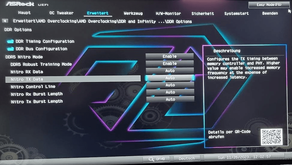

Ich würde RX & TX Data auf Auto lassen
Alles auf auto?
Also so:
TAPS sind ein anderes Thema.

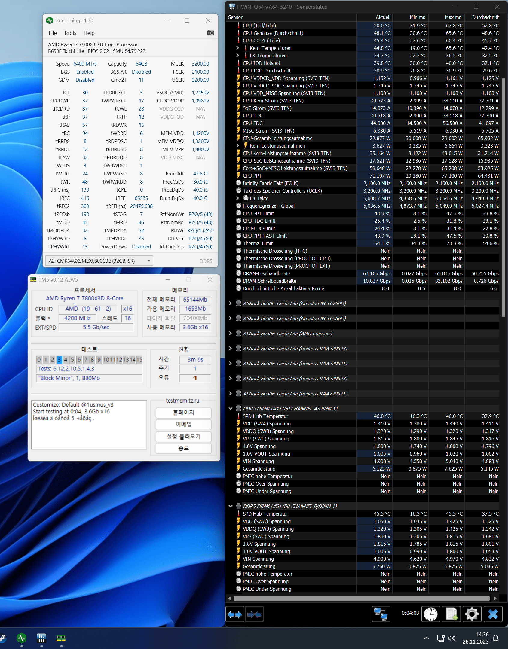

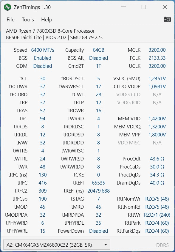

tausend Dank für die Widerstände! So sieht's jetzt aus:
Wie man sehen kann, ist tPHYRDL immer noch asynchron (35/27). Vielleicht muss ich auf DDR5-6200 oder DDR5-6000 runter?

Ich habe zunächst einmal ProcDqDs von 34.9 auf 40.0 gestellt und starte nun einen neuen Run.
Ich würde den FCLK echt super gerne auf 2133 MHz lassen. ^^

Danke Veii. Der erste Cycle lief gerade durch. Ich melde mich, wenn es einen Fehler gibt. ^^
Nun ist tRRDS = tWTRS = tWRRD = 8

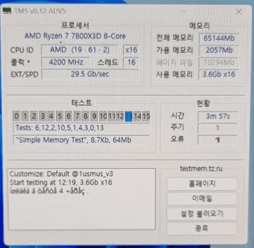

Error 16 nach ~44 Minuten
#15 ist ein RFC oder core crash :)

Mist, der Error kam in Cycle 6. ^^

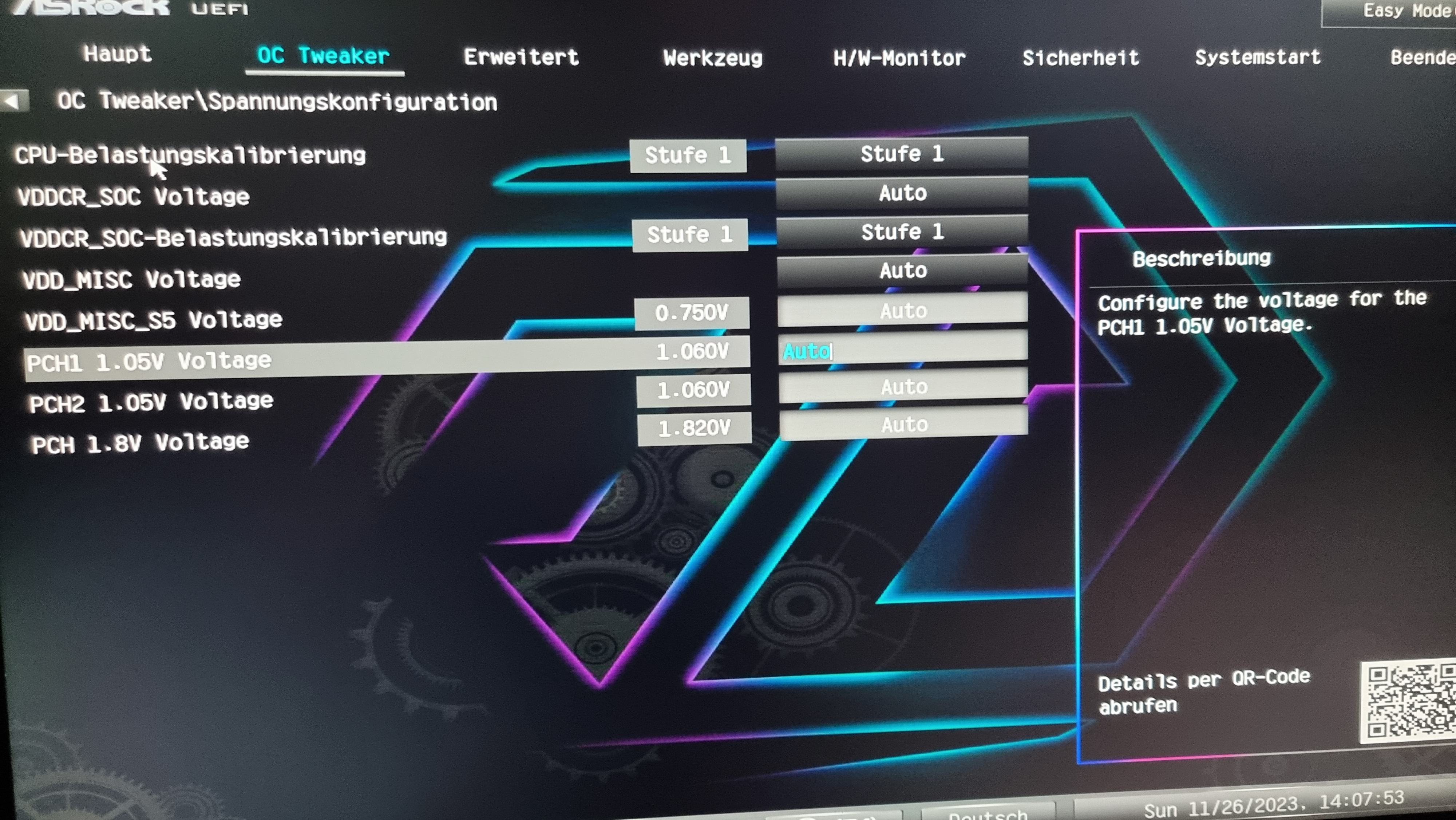

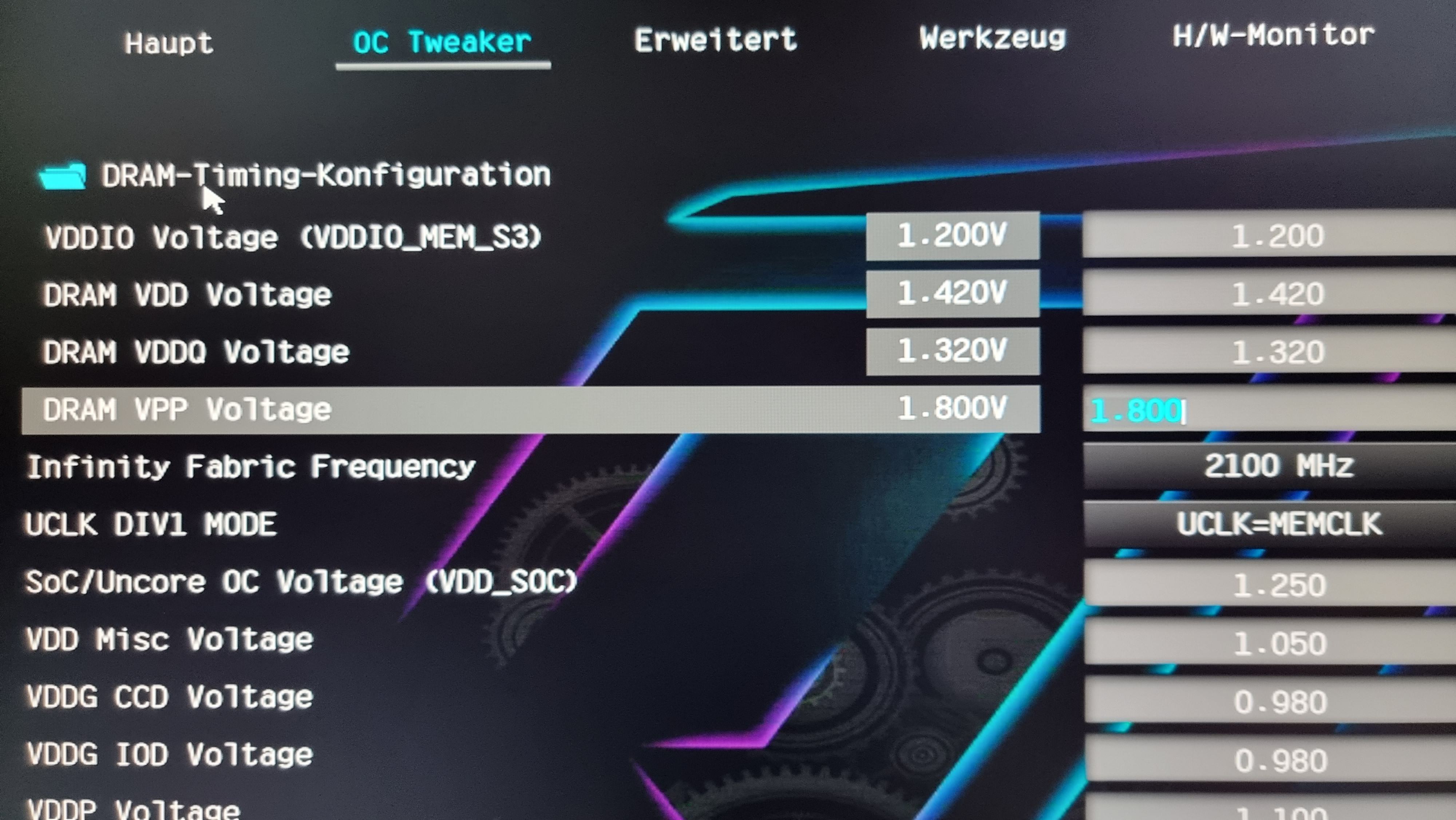

Sie steht sogar auf 1,8 V. Ich stehe leider gerade auf dem Schlauch, sorry. :/
Nein nein
Dass du es im haupt OC menü verlinkt hast ist nur ein Luxus, und keine angewohntheit
Es muss noch ein weiteres menü mit diesen spannungen geben. Vlt in einem eigenen CPU Voltages menü wo auch die loadlines sind.
Und wenn nicht, weiß ich dass das AMD OC menu noch ein feld dafür hat.
Aber ob sie auch von dort die 1v bzw 1.8v rails versteckt haben - das kann ich dir vorerst nicht sagen.
Wenn wirs nicht finden, ist es auch ok
Aber es muss mindestens noch ein Feld mit (PMIC current limit) geben, bzw je nachdem wie ASRock es nennt.
Schade, leider nein :)

Schaue dir mal das AMD Overclocking menü genauer an.
Man kann den EC Mode ändern und VDDIO für die CPU & APU trennen.
Aber ich weiß nicht mehr ob man mehr als VDD & VDDQ _MEM einstellen kann.
Wenn du nichts hast, ist es ok.
Gefällt mir nicht, aber wäre ok ^^*
Ah ein englisches Bios wäre ebenso einfacher.
Die Bios Übersetzung kommt meistens aus Google Translate. Also wirklich~
Ich glaube, dass es nicht dabei ist.

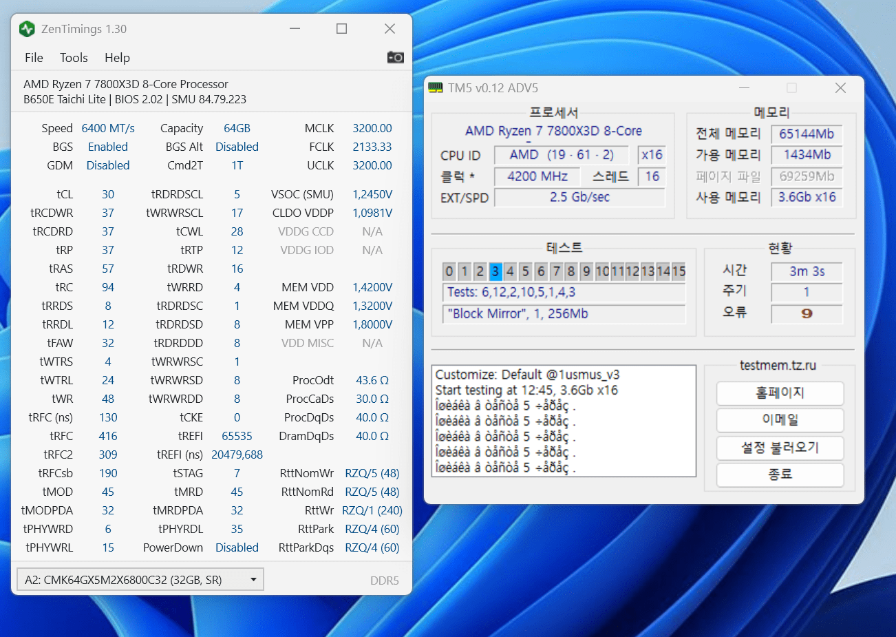

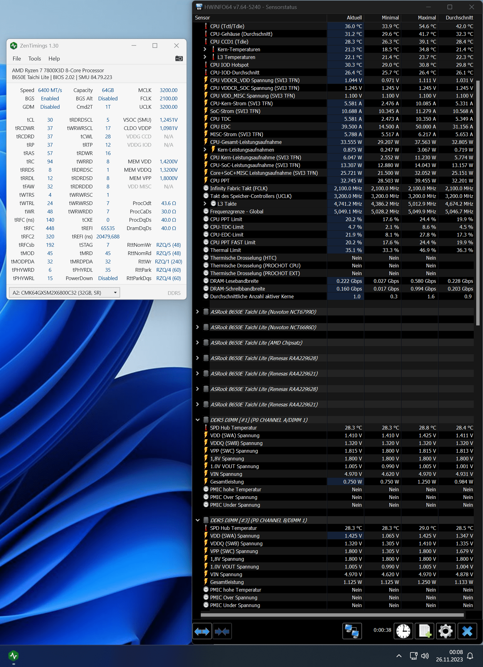

Crash kurz nach dem Start:

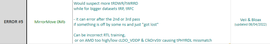

Fehler 5 wieder. tWTRS scheint mit 4 nicht zu laufen. DAS lag also nicht am FCLK. Eben lief es ja lange durch mit tWTRS auf 8. Hm.
tWTRS zurück auf 8 setzen?
@Veii

FCLK runter aufgrund von #15.
Wenn es später dann nichts bringt, crashen die CPU kerne eher oder das RFC ist zu niedrig.
Bzw thermal issue eher.

Sammel mir bitte immer mehr als nur ein Error, aber notiere dir wann dieser erste Fehler kommt.
Was spuckt dir TM5 bei WTRL 7 raus ?
Kommst du über 40min bzw 5 cycles ?
Probiere ich jetzt aus. Ich setze es auf 7.
Ist es nur ein 1 error oder kommt noch etwas danach.
Ich habe leider direkt danach abgebrochen. Ich starte es noch einmal neu, bevor ich reboote und WTRL auf 7 setze.
Okay, ich lasse es auch nach den ersten Fehlern immer noch etwas weiter laufen!
