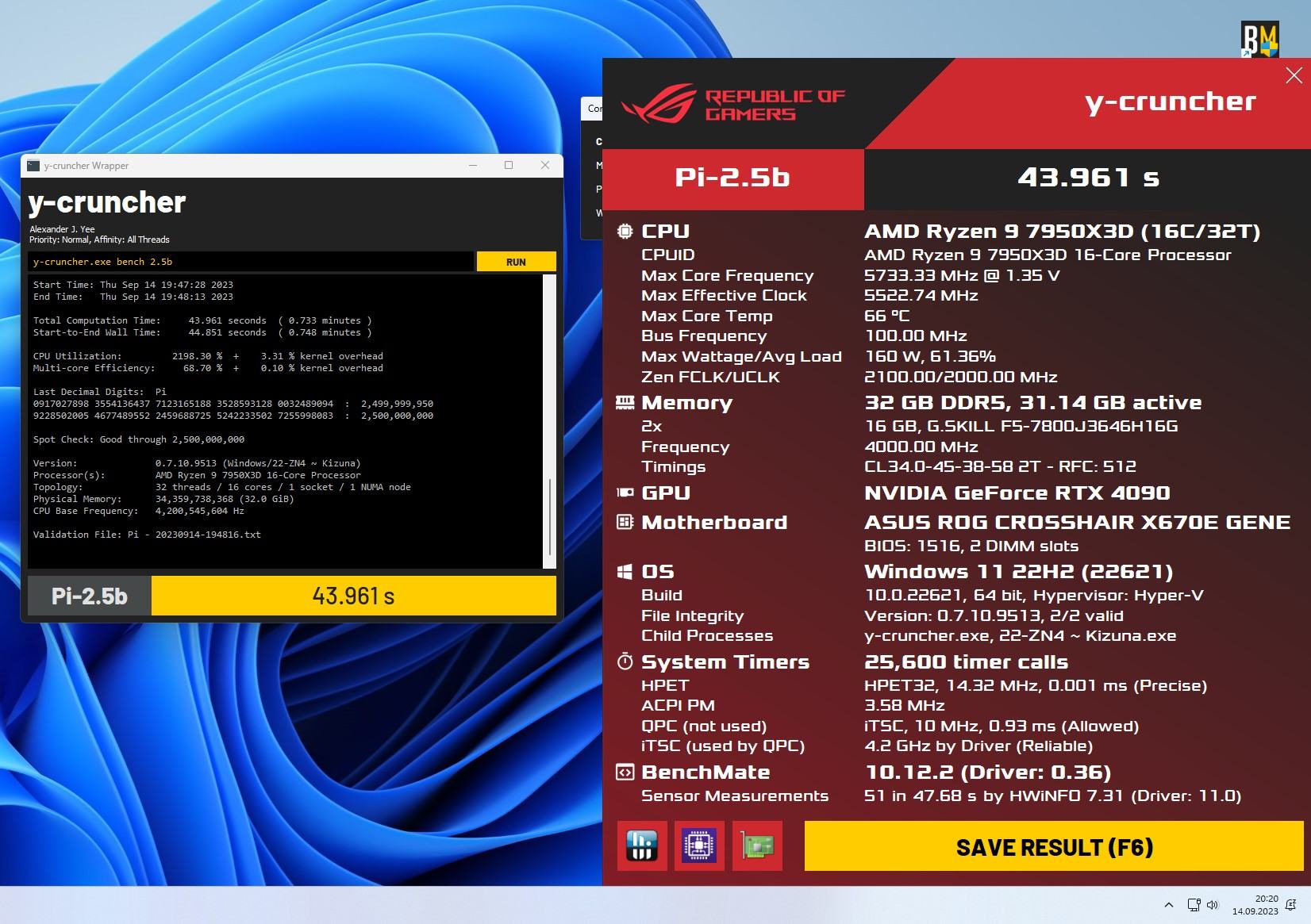

Hmm, das ist jetzt schon fast langweilig, XMP 1 laden auf 8000 stellen boot und stable? :fresse:
Dann kannst dich jetzt an die richtige Arbeit machen! Ist doch ne gute Ausgangslage ;)

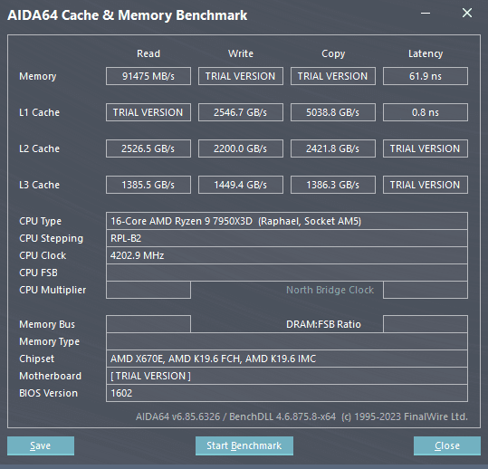

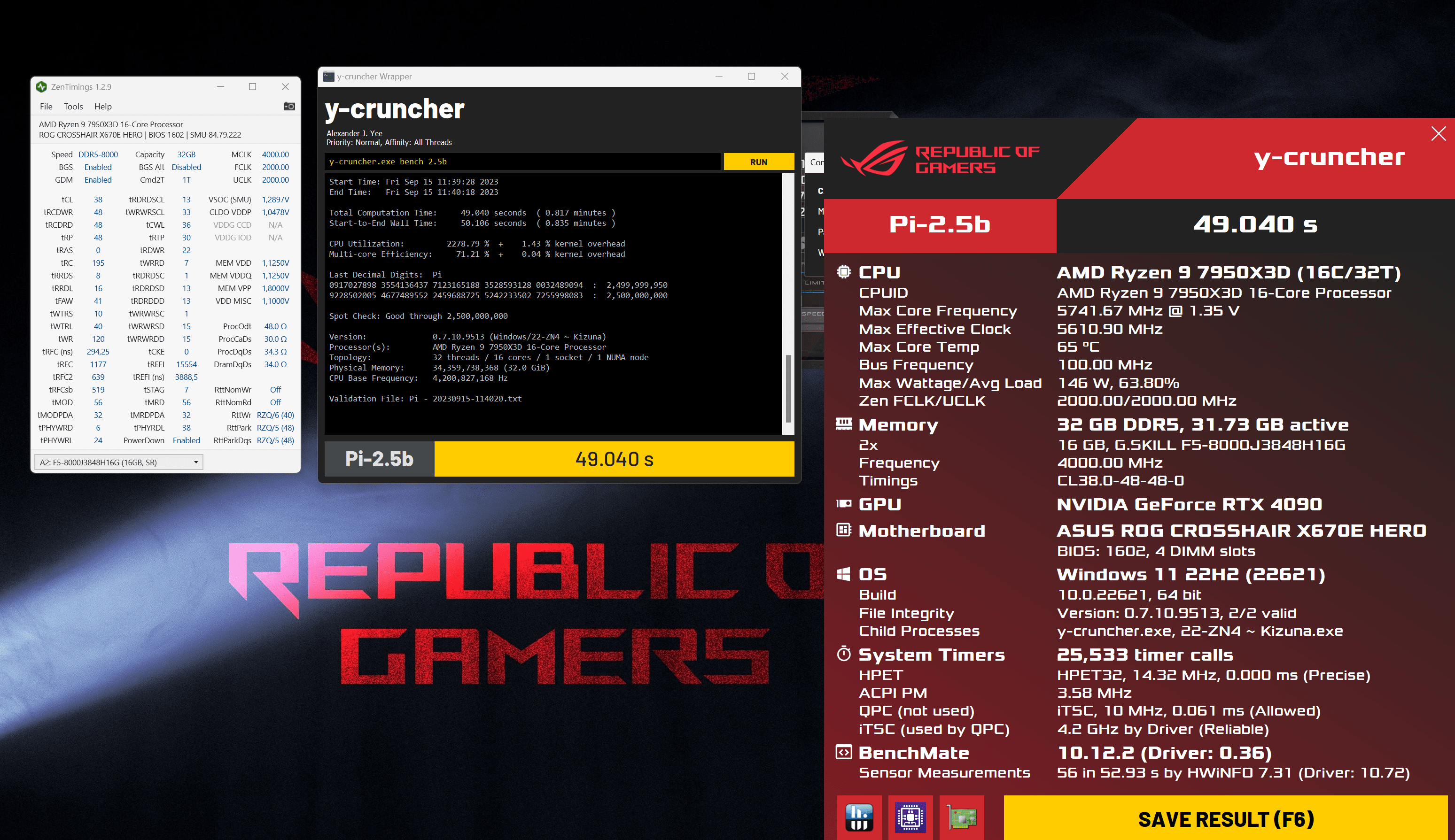

Juhu, mal 43.xxs bei YCruncher geschafft...

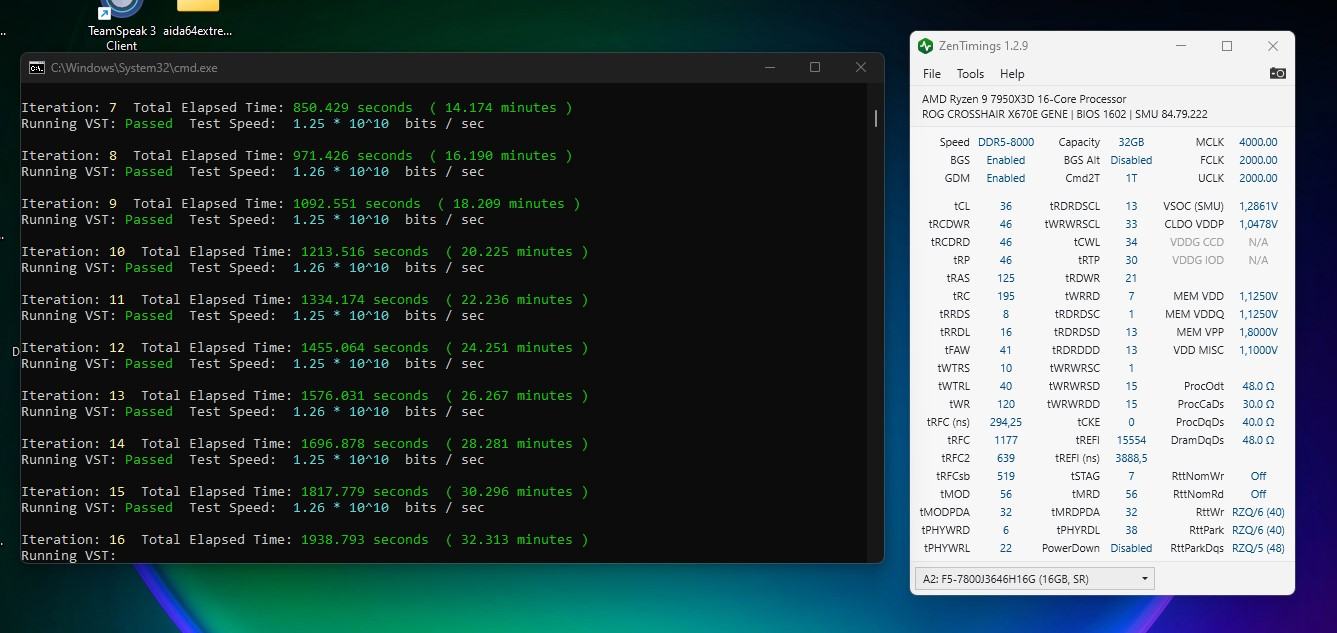

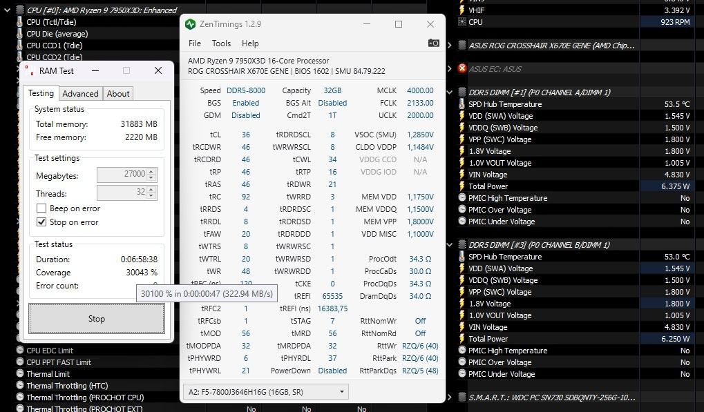

Teste zur Zeit auch noch mal mein GSkill 2x16 GB 8000er CL38 Kit nur auf XMP1 also ohne Verschärfung der Timings, um zu sehen ob es wirklich stabil läuft.
Eine Frage tut sich mir noch auf, wozu ist im Bios dieser Nitro Mode und sollte er aktiviert werden?
Und ja alles auf Stock scheint stabil zu sein:

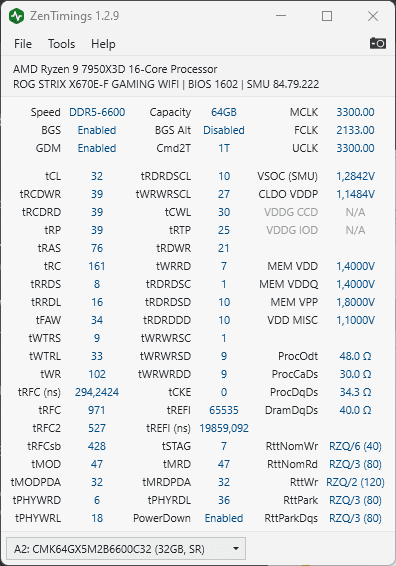

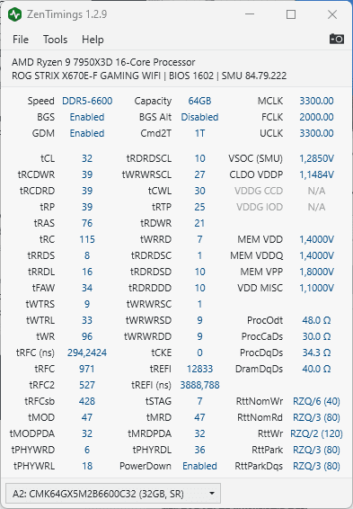

Moin,

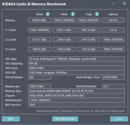

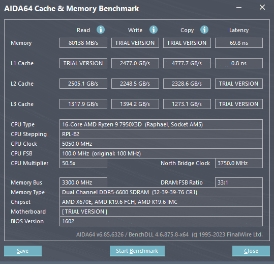

ich wollte mal erfragen, ob sich weiteres RAM Tuning für mich überhaupt lohnen würde, aktuell läuft das System sehr stabil mit folgenden Werten:

Deine Latenz erscheint mir etwas hoch für deinen eingestellten RAM Takt von 6600CL32
weiterhin hast du nur 80GB/s read - das ist auch zuwenig
ich denke da läasst noch sich einiges per Hand optimieren - ob du Bock darauf hast kannst aber nur du wissen ;)

Würde erst mit y-cruncher (VST und VT3) und TestMem5 (Anta7777@Absolut) testen ob 6600 wirklich stable oder nur bench/game stable sind.
Dann kannst du schauen wieviel FCLK deine CPU packt und final die EXPO Timmings strafen.
  • Danke
Reaktionen: x-n
Danke fürs Feedback, habe tREFI angepasst und bin jetzt erstmal zufrieden ;)
y-cruncher hab ich durchgejagt und TestMem5 mache ich auch gleich mal, falls aber stable wäre ich erstmal zufrieden... :)
----------- UPDATE
FLCK auf 2133 angehoben, tREFI auf 65535 gesetzt. tRFC hätte wohl noch relativ großes Potential und an den Timings könnte ich noch drehen. Werde aber jetzt echt aufhören, noch ein paar stability tests machen und endlich anfangen zu zocken! :d Danke fürs triggern Jungs ;)

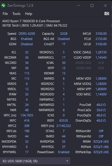

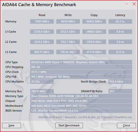

Jemand nen tipp für die tPHYRDL für mich? Bekomme die bei 6200 nicht auf den gleichen nenner. ( 35/37 )
Und noch was, wie kommt mann bei DDR5 auf tRAS und tRC?
tRAS geht runter bis 30 und tRC = tRP + tRAS oder mehr
Edit: ups verschrieben, so passt es.
Es ist nicht schlimm wenn tPHYRDL nicht synchron ist.
Ich vermute, dass es ein Zeichen ist, dass irgendwas sein Ende erreicht. Aber keine Ahnung ob es IMC, Mainbord, Bios oder RAM ist.

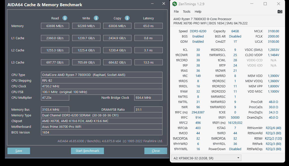

Mal eine Frage, sollte man wenn man den DDR5 ram über 7000 MHz bringen möchte den Nitro Mode einschalten? Und muss ich dabei auch gleichzeitig den uclk auf memclk 2 einstellen?
Ich bekomme einfach nicht über 6400mhz egal was ich einstelle!
Dram voltage bei 1.39000
Vddq 1.36000
Nitro Mode an
Memclk 1 und 2 versucht, alles ohne Erfolg.
Soc 1.3v
CPU vddio 1.3v
Letztes BIOS Update installiert
anbei noch ein Screenshot mit 6200mhz
Und die gleichen Settings wie im Bild habe ich mit 6600-7400Mhz versucht mit zusätzlich Nitro mode und Memclk 2/ Pc fährt nicht hoch
Das vom Bild ist OHNE Nitro Mode und mit Memclk 1

Ohne Hynix A Die kannst du dir RAM OC über 6600 sparen, du musst den IMC in den 1:2 Modus schalten und verliert bist 7800 sowas nur Leistung.
Nitro enable und 1-3-1 8x 8x, VDDIO 1,45+, RAM VDDQ, VDD 1,45+
Schau lieber ob du 6400 oder 6600 stabil bekommst und was beim FCLK geht.
Edit: du hast 64GB RAM da kannst du hohen RAM Takt sowieso vergessen.
