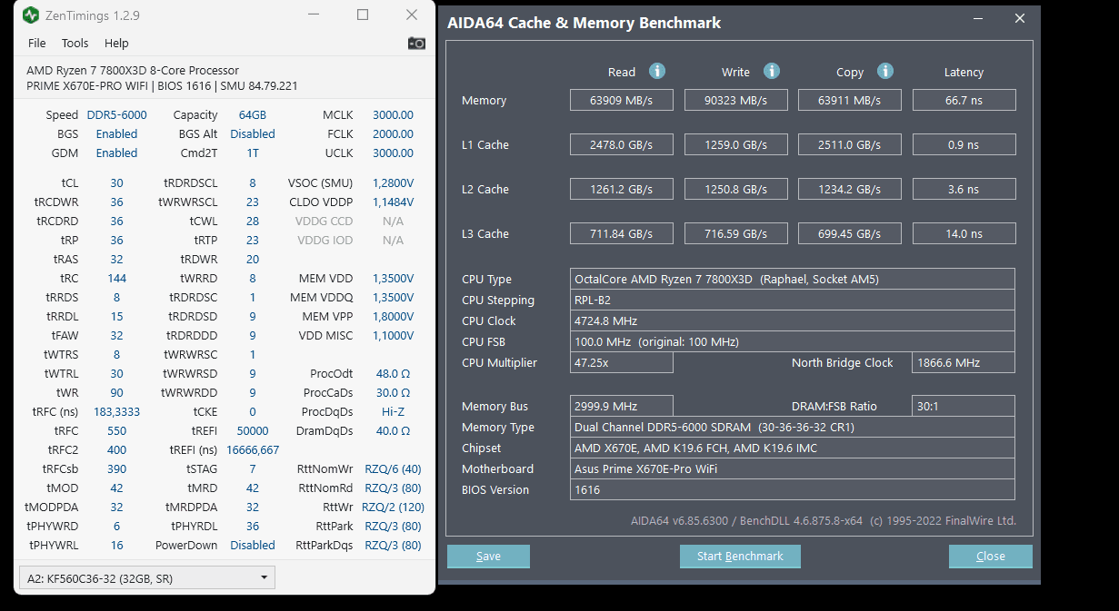

Update:
Ich kann solange ich die RAMtemps mit meinem Lüfter unter 53Grad halte auf CL28 gehen. Hier sind nun meine aktuell Finalen timings (ca 1h memtest Pro stabil)
Schade, bei meinem Hynix M ist bei tRFC 480 schluss
Wenn ich weniger einstelle bootet er nicht mehr

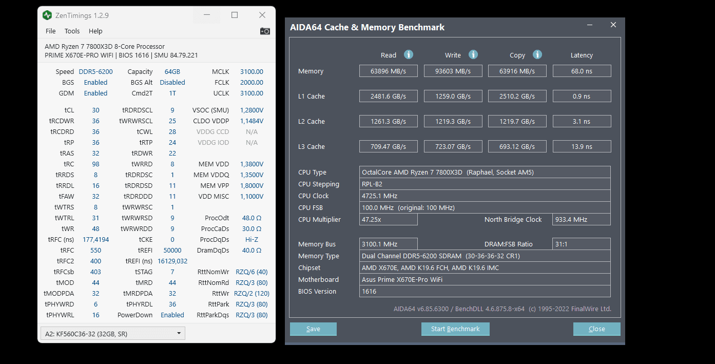

Hallo Leute,
was müsste ich tun um auf 6200MHZ mit dem 7800X3D zu kommen.
Habe etwas die Timings verbessert, möchte nun noch etwas mehr Takt haben.
Hatte mal FCLK auf 2066mhz erhöht, da lief 6200MHZ der AIDA Test nicht durch.
Dram Voltage ist 1.35V sowie VDDQ 1.35. VPP 1.8
SOC habe ich auf 1.28V
Müsste ich den FCLK noch weiter erhöhen damit 6200MHZ stabil läuft und ist es für ein 24/7 Betrieb dann bedenklich?
Oder besser gesagt, ist die Erhöhung des FCLK gefährllich?
Hallo Leute,
Je höher der FCLK desto höher der Durchsatz. Aber kannst auch 6200 mit FCLK 2000 Laufen lassen, das kein Problem.
Und oft (nicht immer) ist es so das der fclk sich nicht mehr so hoch takten lässt wenn man den RAM takt hoch setzt. Zb wenn bei 6000mts Ramtakt der Fclk mit 2133mhz stabil ist kann's sein das bei 6200mts nur noch 2100mhz gehen.
Deshalb am besten zuerst den Ramtakt ausreitzen und dann den fclk tunen.
Ok habe es nun stabil bekommen indem ich Mem VDD auf 1.38V erhöht habe.
Das komische ich bin auch sehr mit den Timings runter und der Wert bei AIDA64 hat sich trotzdem nicht verbessert??
An was kann das liegen oder wo liegt der Fehler.
Timings habe ich nach unten korrigiert und Takt erhöht....keine Verbesserung
EDIT: Hat sich erledigt, habe etwas gewartet und nochmals gestartet.
Latenz: 62,8ns
Das genügt mir:)

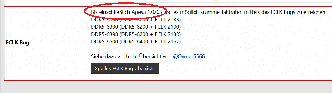

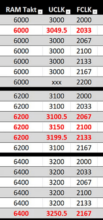

es gibt durchaus abhängigkeiten RAM:UCLK:FCLK - anbei eine Übersichtsliste:
/edit3
HINWEIS:
die Liste ist out-of-Date und bezieht sich nach freundlichem Hinweis von @Reous nur auf sehr viel ältere BIOS Versionen
bis einschliesslich AGESA Version 1.0.0.3 und hat somit keinerlei Relevanz mehr !!! 🤐
ich habs mir leider nicht aufgeschrieben, wenn ich mich aber recht erinnere galt es "rote" Kombinationen zu vermeiden aufgrund unpassender Teiler und damit einhergehend erhöhter Latenz ^^
am besten es probiert mal einer aus :d
/edit und die Liste stammt nicht von mir - im Netz beim suchen gefunden und erstmal pauschal gespeichert ^^
/edit2 @_Timon_ hat's weiter unten ausprobiert und als nicht zielführend ausgewiesen - also individuell ausprobieren ob es dann bei euch was bringt!
Das hab ich ja noch nie gehört. Ich wäre dann theoretisch mit meinen 6200mts und 2066 genau im uncoolen Modus haha.
Ich kann ja Mal testen ob die Performance mit 2033 besser ist
Getestet und für schlecht empfunden.
Leserate ist ca 1gb/s niedriger und Latenz ca 0,3-0,5ns schlechter. Pyprime läuft auch minimal schlechter.
Also bei meinem System mit meiner Hardware ist 6200mts mit 2066 besser als 6200mts mit 2033.
hm, okay... dann ist die Liste evtl. doch Kacke... 😖

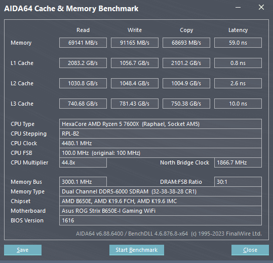

ich hab das nie ausprobiert - meine HW bleibt ist und bleibt bei 6000:3000:2000 :d

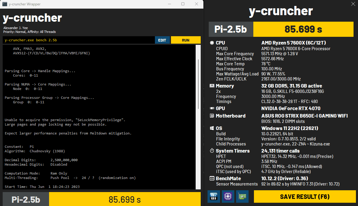

Pi-2.5b
Siehe auch Startpost :)
Ui, das es da Abhängigkeiten zu früheren AGESA Versionen gab war mir nicht bewusst 🙈
ich editiere später nochmal meinen Post mit der Liste
Kann mir mal wer sagen was ich bei y cruncher einstellen muss?
Stabilitätstest?
1-7-19-0
  • 1 = Component Stress Tester
  • 7 = Enable All Tests
  • 19 = Disable Test C17 Experiment
  • 0 = Start Stress-Testing!
wäre meine Empfehlung bzgl. Stresstesting - mit "Strg-C" kannst du jederzeit den Test abbrechen
