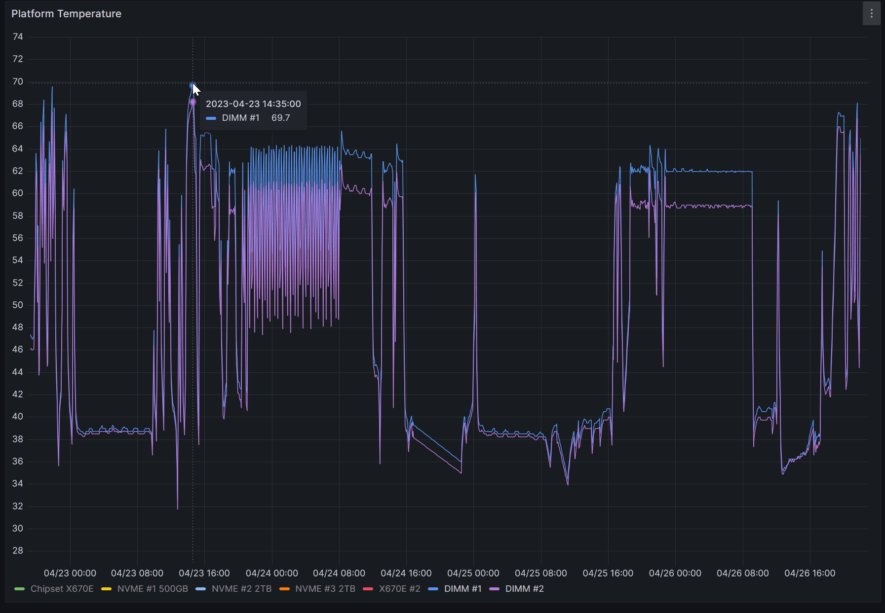

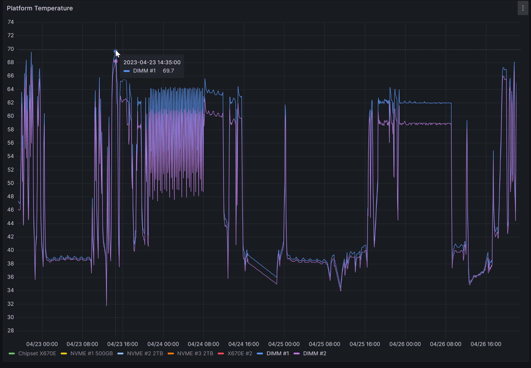

Grafana sagt nein :)
Waren wohl im worst case sogar mal 70°. Hab aber auch erst mit etwas hohen 1.45V angefangen gehabt, da wurde es recht warm. Airflow ist in meinem Schranksystem auch eher naja, wenn die Radis nicht stark unterdruck verursachen. Es blasen aber indirekt an der Pumpe vorbei 120er auf die Rams leicht. Ich hatte am Anfang aber wohlgemerkt auch oft Abbrüche, war halt während der Einlernphase. Die langen Laufzeiten waren dann Stabilitätstests.

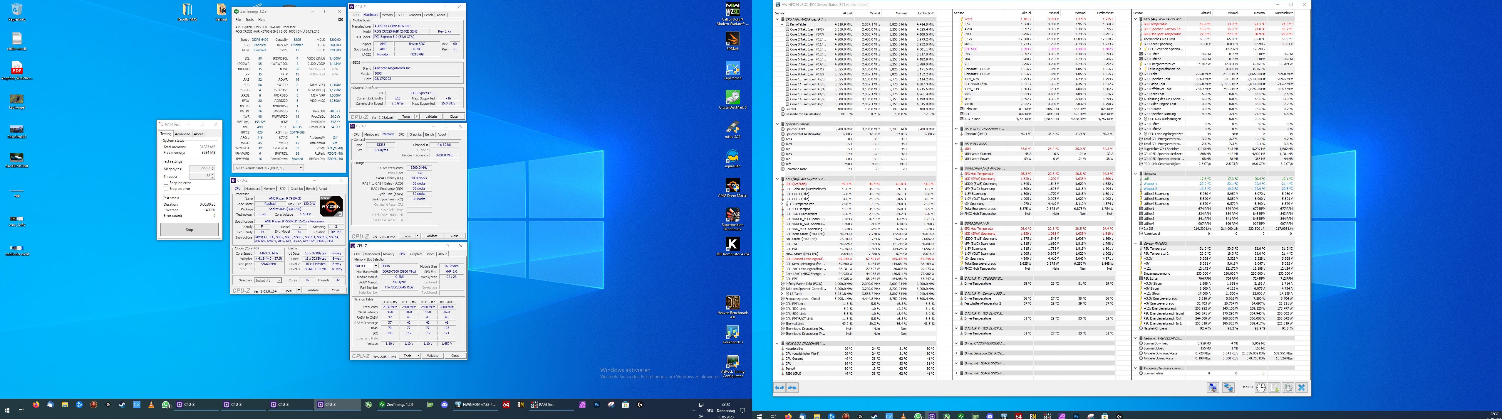

So etwas rumgespielt und mehr als zufrieden :)
Karhu lief 2 Stunden ohne Fehler durch werde aber später nochmal länger testen.. Mit noch schärferen Timings bekomme ich wahrscheinlich keine besseren Read/Write Werte oder?
Habt ihr noch Tipps für mich was ich verbessern könnte ?
Das sieht doch sehr gut aus
Ja hat auf schnelle super geklappt :)
Werde evtl. noch später Prime anschmeißen

Grafana?! du bist ja krass :bigok:
ich nutze Grafana auch, für meine HomeAutomation - aber nicht für meinen PC 👍
dann muss ich wohl damit Leben das der RAM bei mir so warm wird ^^ - und soweit ich gelesen habe sind die RAM Temperaturen welche ausgelesen werden die des PMIC, die eigentlichen RAM Chips können u.U. nochmal 7-10° höher ausfallen 🔥

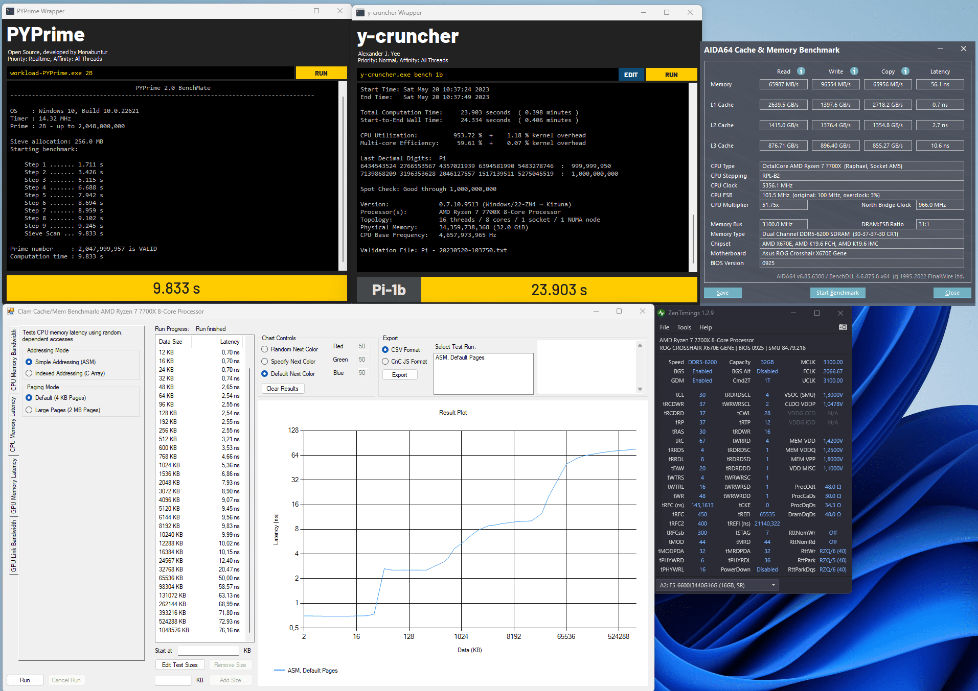

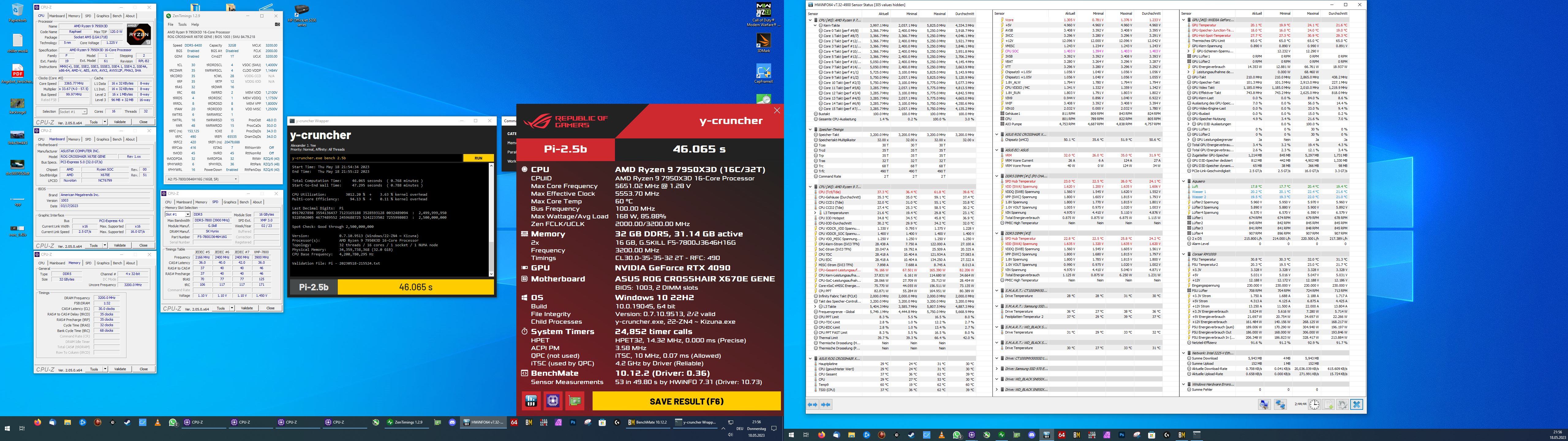

So fertig 2 Stunden Karhu+ 5 Stunden Prime Large und soweit alles stabil aber warum habe ich beim y-cruncher so ein schlechtes Ergebnis ?? :hmm:

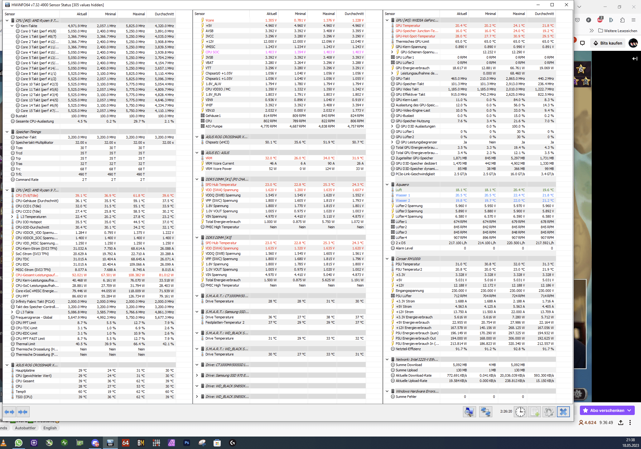

Kurzer Zwischenstand, mein 7950X3D lebt noch. Bin zudem jetzt auf 3200MHz hoch auf dem RAM, immer noch mit 30-35-35-x, aber zugegebenermassen jetzt mit 1,62V Vdd(ka ob das von Nöten ist, aber wenn schon denn schon!). Läuft gut bisher. :) Bin trotzdem mal auf 1,425V @ BIOS runter, da das immer die Voltage war die ich bisher eingestellt hatte, man muss es ja nicht üünstlich übertreiben...
1,62 das finde ich schon mutig für RAM. Aktiv gekühlt?
Sind wassergekühlt. Hab unter Last maximal 28°C.
Also kann auch Y-Cruncher mehrfach ohne Probleme laufen lassen nach knapp 3h seit dem der PC an ist, ist zumindest soweit "semistabil". :)

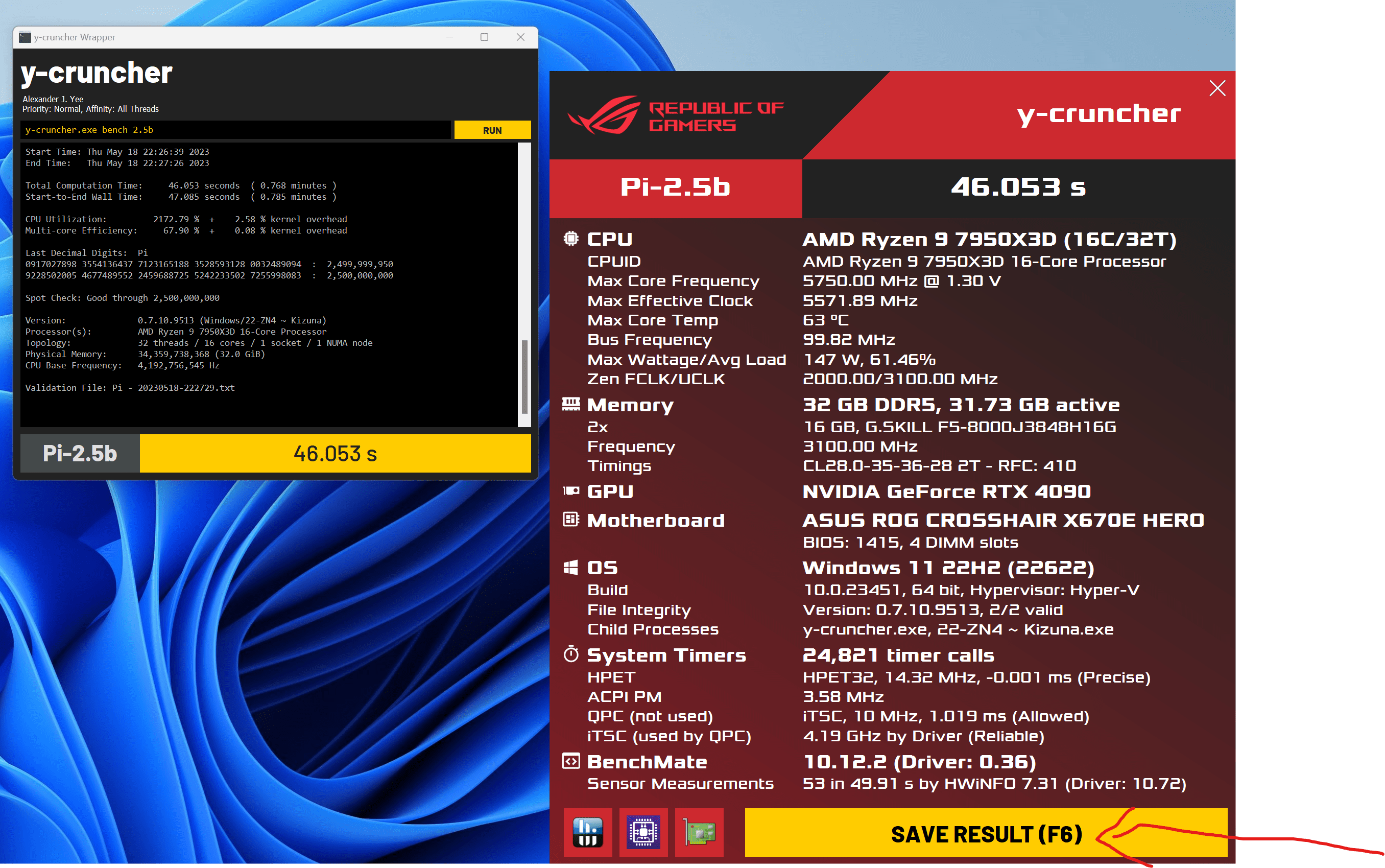

@funkflix
Wie hast du beim Benchmate das Asus-Fenster aktiviert ??
Ich hab das unter den Optionen aktiviert aber sehe nix
Aso klar, du musst das Ergebnis in Benchmate validieren, dann kommt der Screen. :)

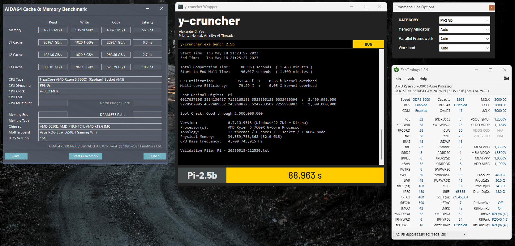

Habe heute nochmal etwas optimiert. Ich hatte Probleme 6200MTs stabil zu bekommen. Lag am Ende an zu wenig SOC Spannung (1.2v vorher, mit 1,3V nun stabil).
Wer den Latenz unten im Screenshot haben will (ist zuverlässiger als AIDA) den gibts HIER.
Im Abgesicherten Modus erreiche ich mit den Einstellungen 54,5ns in AIDA. Ich denke viel besser kann man es nicht machen ohne die Spannungen massiv zu erhöhen was ich nicht möchte da mit den 1.42v ich schon rund 53 Grad erreiche.
Aber im Abgrsichertenmodus bringt doch für die Praxis nichts.
Läuft der ycruncher auch in dem Modus?
Wieso?
Wenn du im abgesicherten Modus die guten Werte erreichst und im Normalbetrieb nicht dann musst du eher dein Windows so gut es geht optimieren und nicht die Speicher
