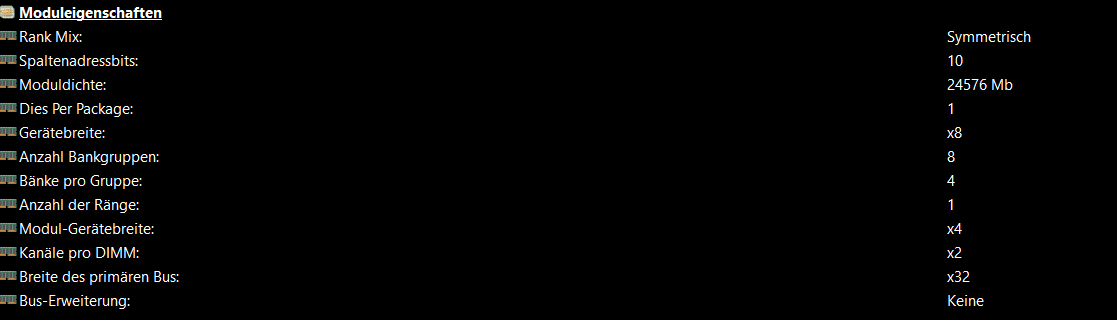

Also die 16GB DR Sticks sind nochmal ein gutes Stück schlechter zu übertakten als ein normales 6000C30 Kit.
Selbe CPU, selbes Board, aber DR benötigt einiges mehr an VSOC, würde die daher nicht im selben Atemzug erwähnen, die sind einfach nur Schrott, brauchen länger zum Booten und werden wärmer.
Interessant das sie in Zentimings aber trotzdem als SR angezeigt werden obwohl es DR Sticks sind?
Also sollte man im Hinterkopf behalten das es auch DualRank 16GB H16A gibt und um diese einen großen Bogen machen.

Aber 16GB DIMMs gibt es wohl auch als Dual Rank, siehe hier:
In Zentimings werden diese aber trotzdem als SR angezeigt. Mit welchem Programm bekomme ich das verlässlich raus? Rammon?
Also 100%ig würde ich es nicht ausschließen, mal 24GB Module in DR Ausführung anzutreffen, aber bis dato hätte ich noch von keinem solchen Frankenstein Modul in freier Wildbahn gehört. Vielleicht warten die Chiphersteller noch auf ausreichend Ausschuss bei den 24Gbit Chips, um dann erst in größerer Menge, teildefekte 24Gbit Chips als 12Gbit Chips (zu günstigen Preisen) an die OEMs auszuliefern.

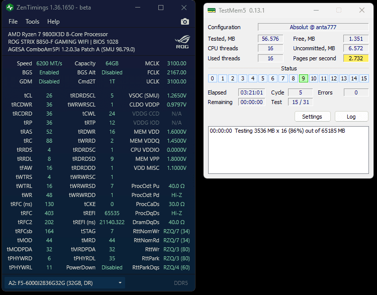

was bedeutet bei testmem5 das anzeigefeld "pages per seconds"?
während eines aktuellen runs zeigt das bei mir eine range von 0 bis mittlere hunderter werte.
Ich interpretiere das als nicht weiter relevante Art Durchsatz Anzeige des jeweiligen Tests. Da gibt es ja viele einzelne Tests, jeder macht was anderes und daher hat jeder ne andere Geschwindigkeit.
Kann das jemand bestätigen oder wiederlegen?

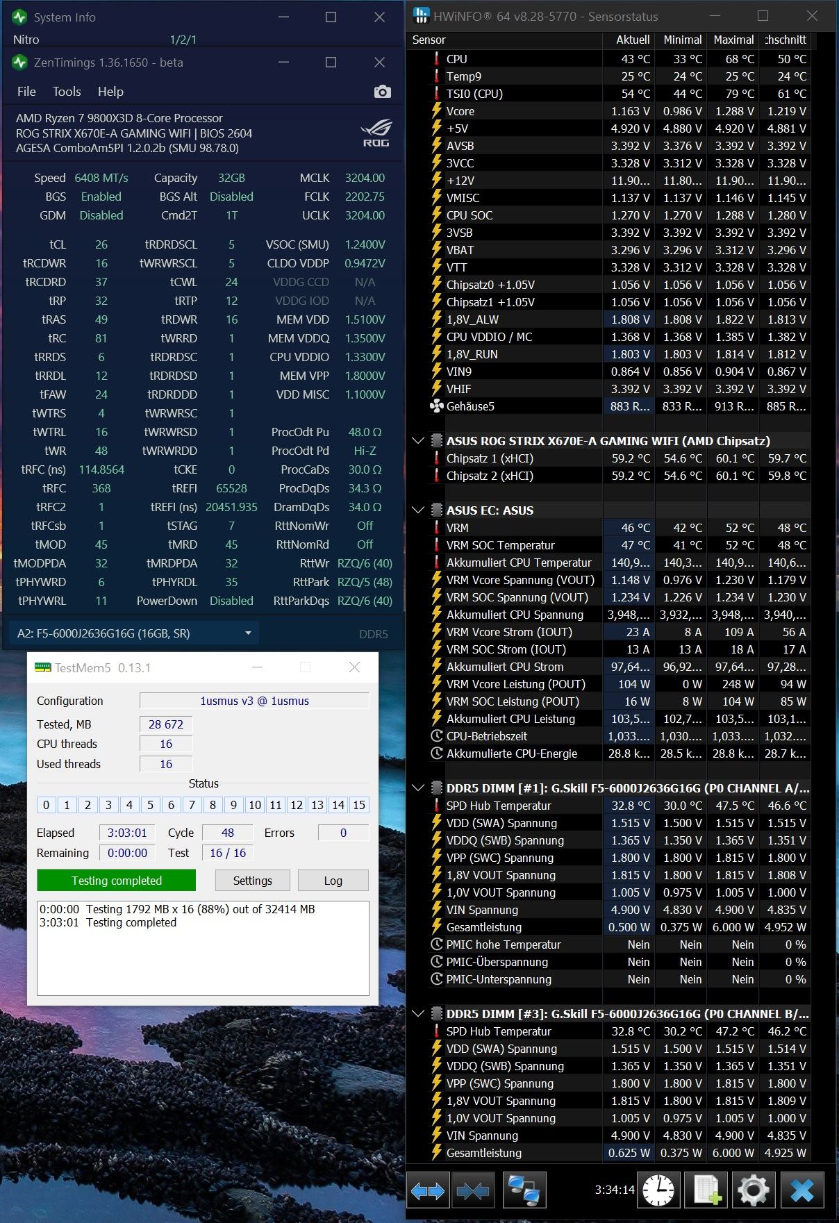

So, ich habe es doch mal wieder gewagt mein Kit auf CL26 zu testen und was soll ich sagen, wider erwarten nen Glücksgriff gemacht mit den Einstellungen. :d
Dafür habe ich zu meinem bisherigen CL28er Setting nur die Spannungen angepasst:
- VDD auf 1,6V -> geht bestimmt noch weniger. Muss ich austarieren oder ich versuche mal CL24 🤪
- VDDQ auf 1,45V
- VDDIO auf Auto -> laut HWinfo sind 1,472 V bis 1,488 V angelegt
Und bei den Timings habe ich nur CL auf 26 gesetzt und die tRFC auf 403 entschärft. ICh vermute, dass 372 nicht zu packen ist.
Edit:
OK, CL24 ist nicht drin. Selbst mit 1,65V bricht das Training ab. Und 1,7V trau ich mich nicht. 😂
Trfc ist ja nicht von tcl abhängig, insofern kannst du das gleich lassen. trfc musst du nur bei höherem Tak anheben, da die Zeit in ns bei höherem Takt und gleichem trfc Wert automatisch kleiner wird.
Wird sofort getestet.
Zu CL24 siehe Edit im vorigen Post. Wäre zu schön gewesen. 😄
Bestätigen/Widerlegen kann ich´s nicht, aber ich sehe das genauso , ist wohl eine Art Datenrate und ja auf Grund der Vielzahl verschiedener Einzeltests gibt´s veränderlichen "Speed".

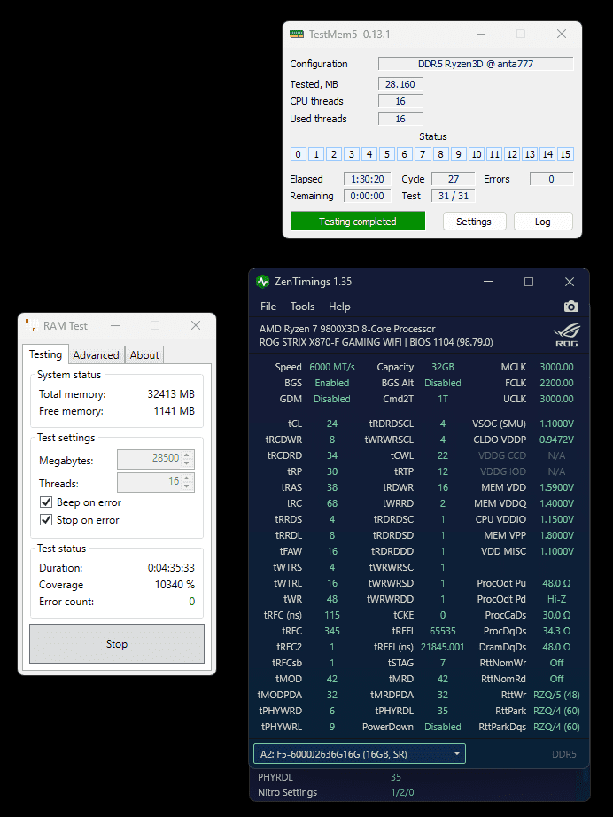

Hier mal eine Orientierungshilfe für 6000 C24
6400 C26 schafft mein Kit mit 1.45v - C24 brauchst schon ein extrem gutes Kit sowie entsprechende Kühlung

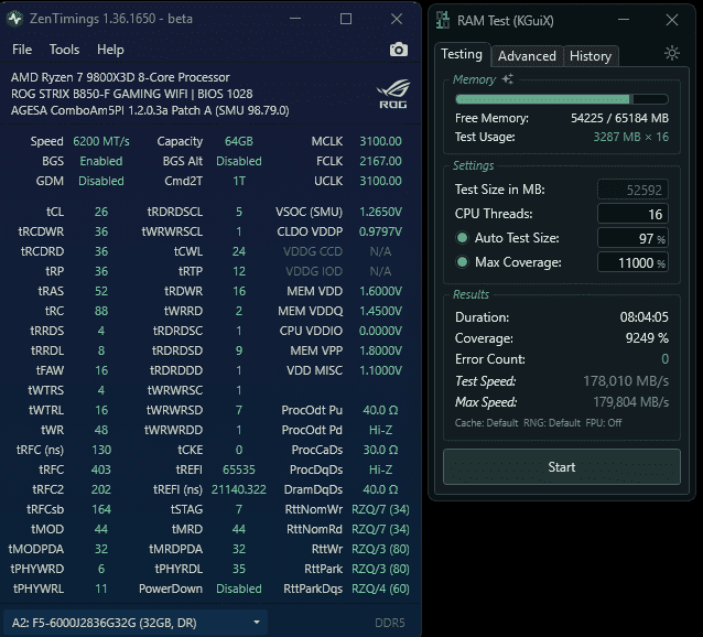

Wobei deine 1,6V für DR Module eh schon recht toasty sind ;)
Unter 120ns geht es mit trfc ganz selten. Die Verbesserung wird gegenüber deinen 130ns eher homöopathisch ausfallen. Aber ich kanns natürlich nachvollziehen, dass du dein Kit ausreizen willst ;)
