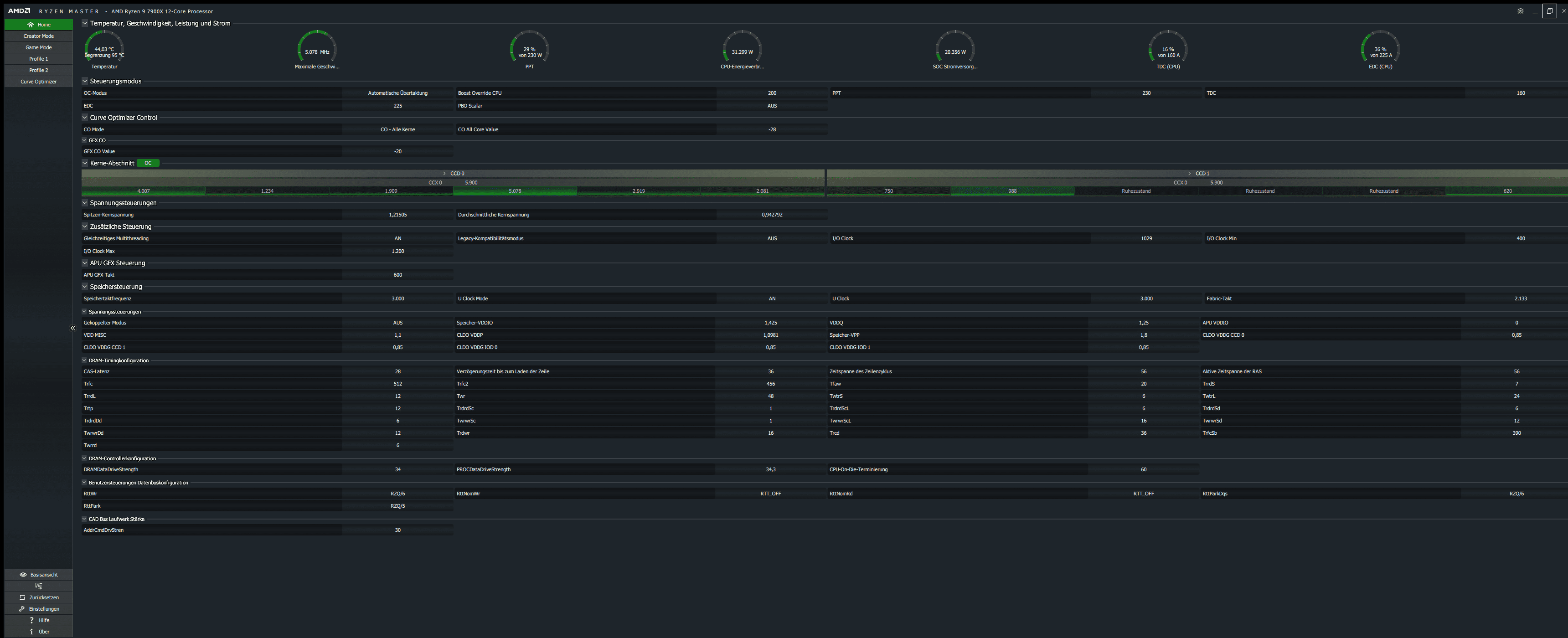

Wie sehen denn die ganzen Spannungen aus. Optimal wäre aktuell ein Screen von Ryzen Master, da man nur dort alle Einstellungen sieht.

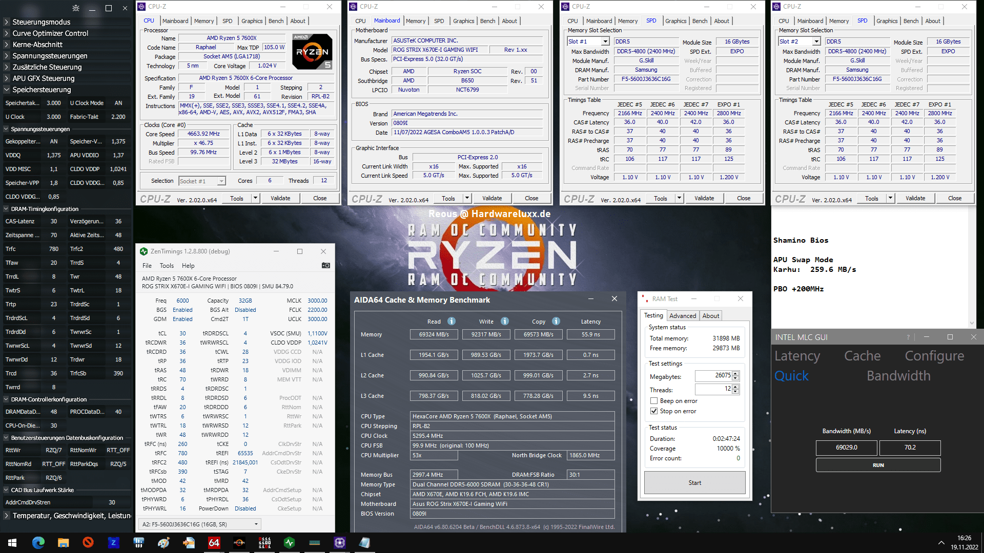

Anbei mal ein Screen was bisher bei mir mit Samsung ICs möglich ist.
DDR5-6000 CL30-36-36 1.375V
Bios mit einstellbarem tREFI Wert

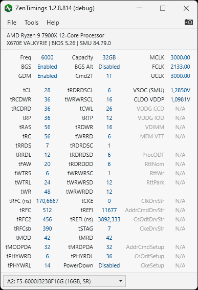

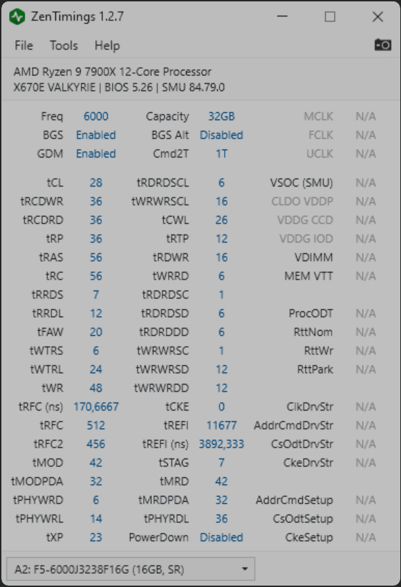

Hmh muss schon zugeben so schlecht ist Biostar jetzt doch nicht wie ich dachte. (X670E Valkyrie)
6000Mhz CL28-36-36-56 (Hynix M-Die) bei 1.4V (schaue noch wie weit ich runter kann) Aida 64 gibt mir knapp 57-58ns bei IF Takt von 2133Mhz.
Bilder folgen morgen falls ich doch noch etwas verbessern kann.
Hier meine Werte.
Kam keine PPT Fehler Meldung aber naja fehlt dennoch noch etwas.

So einfach wird das nicht mit den fehlenden Werten. Irusanov ist aber dran.
Kannst auch mal bei Biostar nachfragen ob sie dir eine Option für tREFI einbauen. Dadurch könntest du noch etwas Leistung gewinnen.

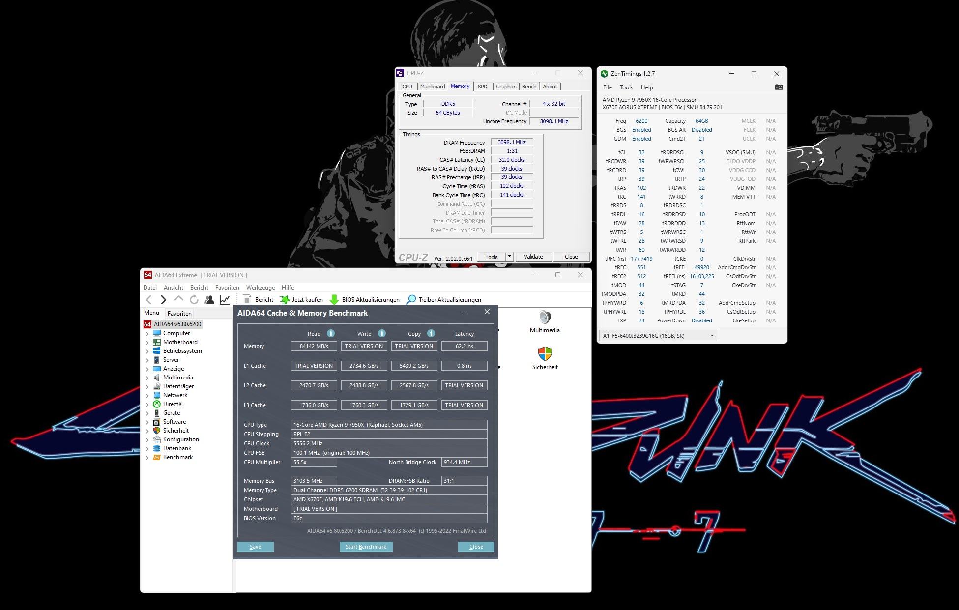

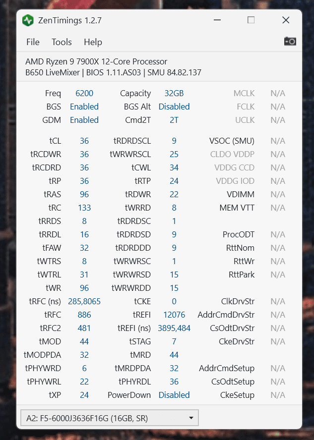

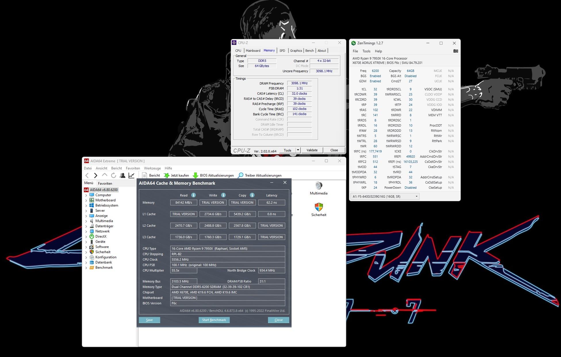

Gar nicht mal so schlecht mit 4 x 16 GB SingleRank dass 6.200 Mhz / IF 2.100 Mhz direkt ohne Murren laufen. Und die Subs wurden im BIOS per Option Low Latency Settings und High Bandwith Settings auch bereits gut voroptimiert (Gigabyte X670 Aorus Xtreme - BIOS F6c).
Da gilt es jetzt weiter Hand anzulegen.
Ich kanns ja auch mal probieren vlt lässt es mein Biostar Board noch zu :ROFLMAO:

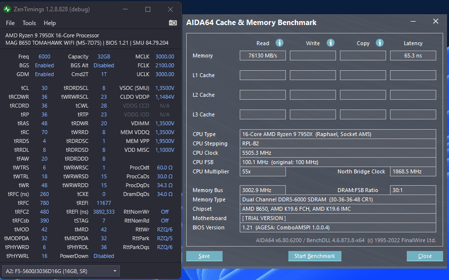

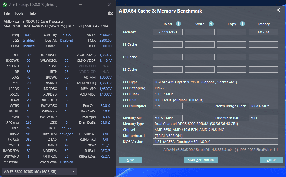

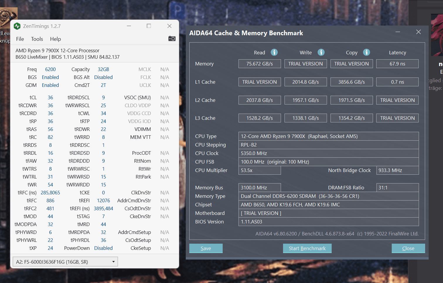

Latency sieht ziemlich hoch aus, oder? Die Timings sind jedoch gut.
Woran kann das liegen?
Die latency hängt auch von anderen Faktoren ab, zb zugemülltes Windows und viele Hintergrundprogramme, daher mal im abgesicherten Modus laufen lassen.
Klar, aber das ist eine der Beste ergebnis mit nichts im Hintergrund. Nach dem Neustart mit vielen Hintergrundprogramme ist Latency immer >70
Liegt am IF Takt ggf. versuche ihn auf 2100Mhz anzuheben alles darüber ist Silicon Lottery.

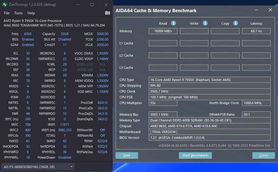

Ist jetzt besser, danke. So kriege ich 65 und 68-70 mit laufende Programme.
Es ist immer noch weit entfernt von den 55-60, die ich auf den Screenshots bei ähnlichen Frequenzen und Timings gesehen habe. Liegt es am 16-Kern-Prozessor?
Bei den Screen die du gesehen hast sind sicher auch andere Timings "schärfer" die sind dann nicht nur "EXPO" und go, da ist mehr gemacht worden!
Die meisten Ergebnisse sind mit Hynix ICs. Bei denen kann man mit dem tRFC Wert deutlich niedriger was sich auch sichtbar auf die Latenz auswirkt.
Je nach Hersteller/Bios kann man auch den tREFI Wert einstellen. Dadurch sinkt auch nochmal die Latenz.
Ebenso können zu hohe Spannungen sich auch negativ auswirken. Deine Soc und ggf auch VDDP sind meiner Meinung nach zu hoch.
Für den besseren Vergleich wäre trotzdem Interessant was für eine Latenz du im abgesicherten Modus hast.

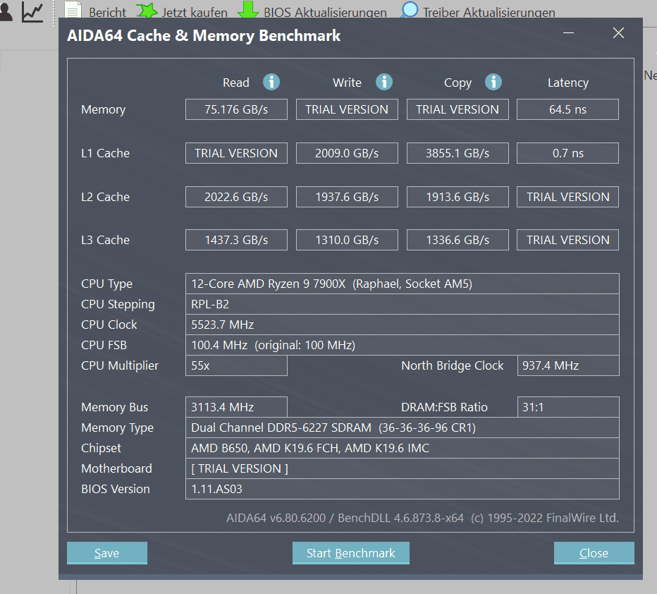

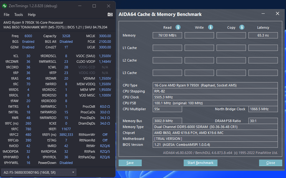

Tipp versuch mal in Safe Mode zu benchen. Das wirkt sich stärker aus als nur Anwendungen zu schließen.
Danke für den Tipp. Die sind durch Auto von MB konfiguriert. Wie hoch sollte Soc sein? VDDP habe ich bei andere Screenshots gefunden und werde ab 0,95 probieren

Ich habe die Timings nach deine Werten konfiguriert. Ich finde nur große unteschied in tREFI. Kann ich leider auf meine MB nicht ändern. Bringt nur alleine tREFI -10 ns Latency oder verpasse ich noch etwas?
SOC als Max sehe ich z.b 1,3V, bei IF von 2000Mhz einfach mal 1,25V testen.
tREFI sollten ca. 2.0ns bringen wenn sie ordentlich Straff sind.

Zwecks Spannungen würde ich mal bei Soc 1.15v und Vddp 1.05v anfangen.
Hattest du die Timings eigentlich schon auf Stabilität getestet?
