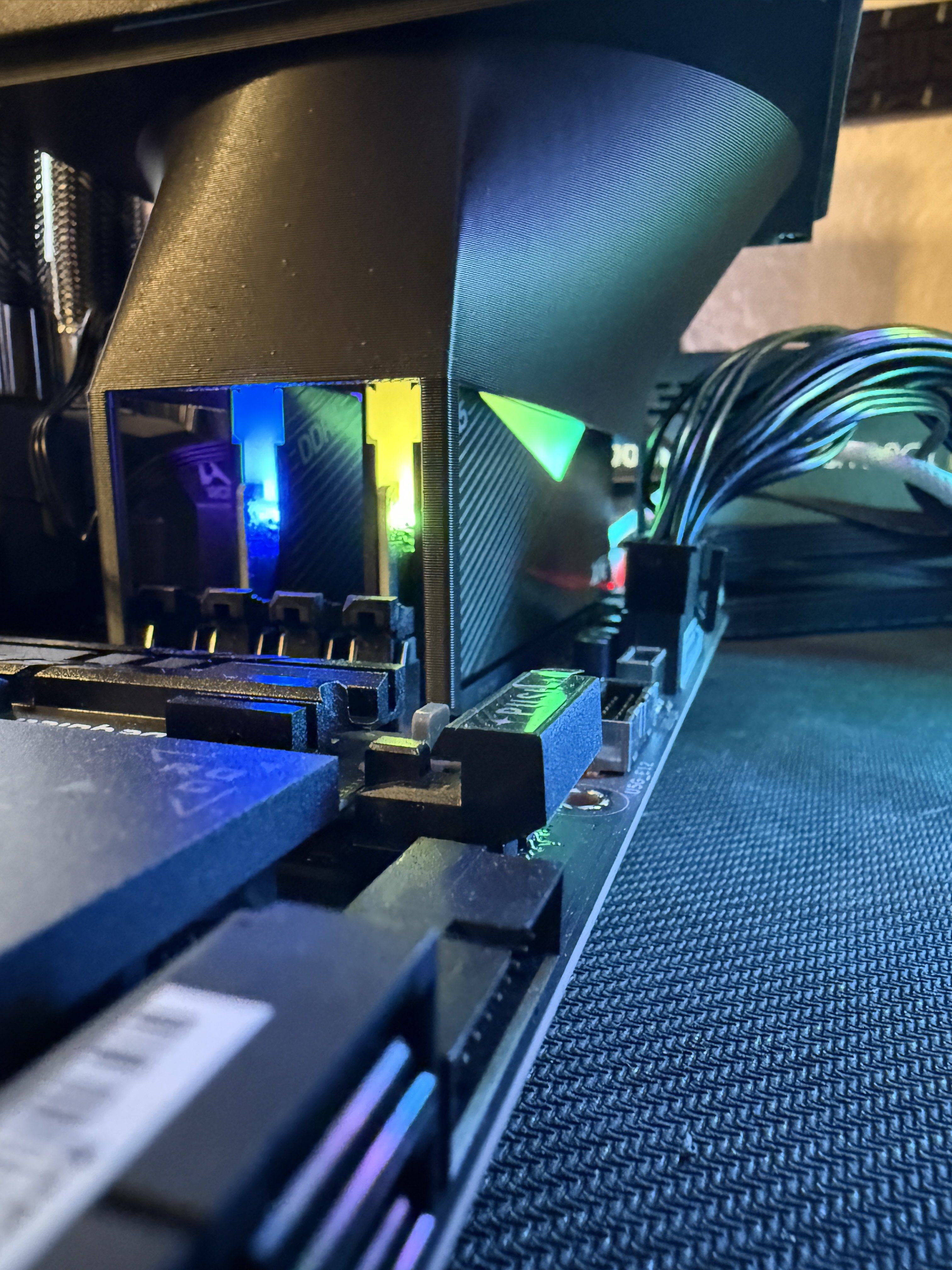

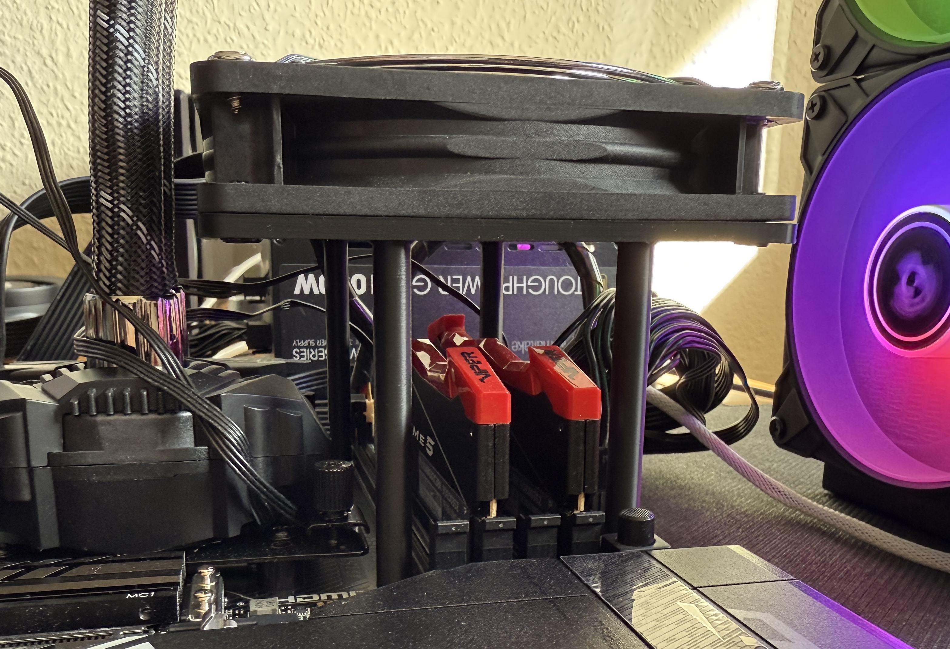

ich habe jetzt unten bis auf die Ecken unten alles rausgebrochen - gings easy, war ja ein Test mit geringer Wandstärke. Ich werde für morgen was besseres zeichnen / drucken. Einfach nur 4 Stelzen an den Ecken...

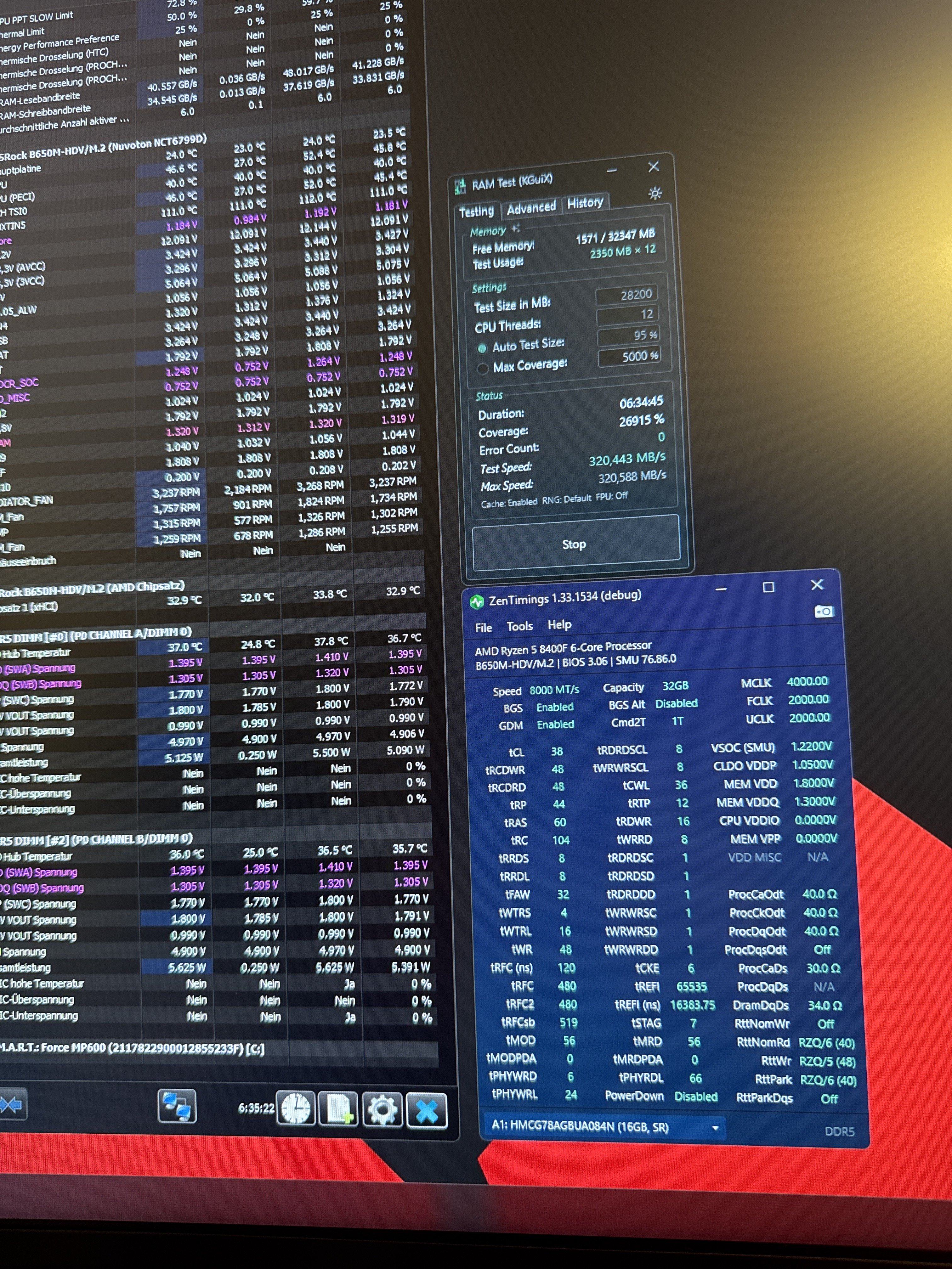

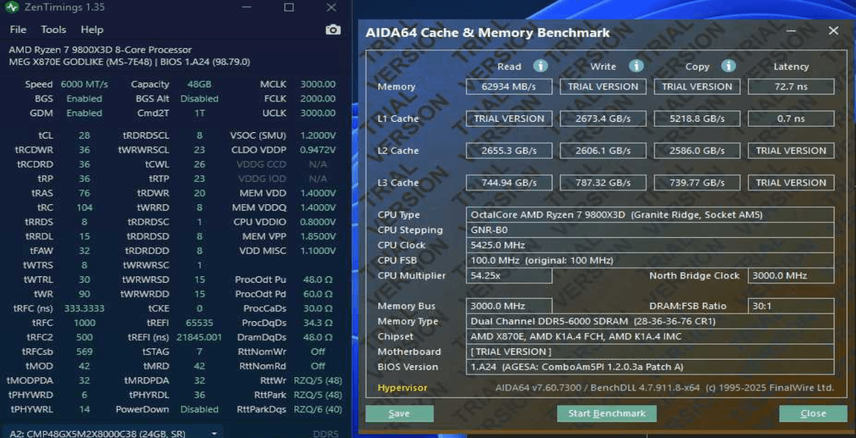

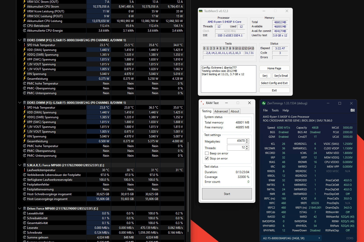

Kann ich da noch was verbessern? Oder wären 6000 mit schärferen timings bzw 6400 mit lascheren klüger?
FCLK lote ich grad aus wie weit ich ihn stabil bekomme....
Die Latanz kann schon gut schwanken oder? Wenn ich den Test wiederhole können auch mal 68ns rauskommen dann mal wieder 65ns etc.

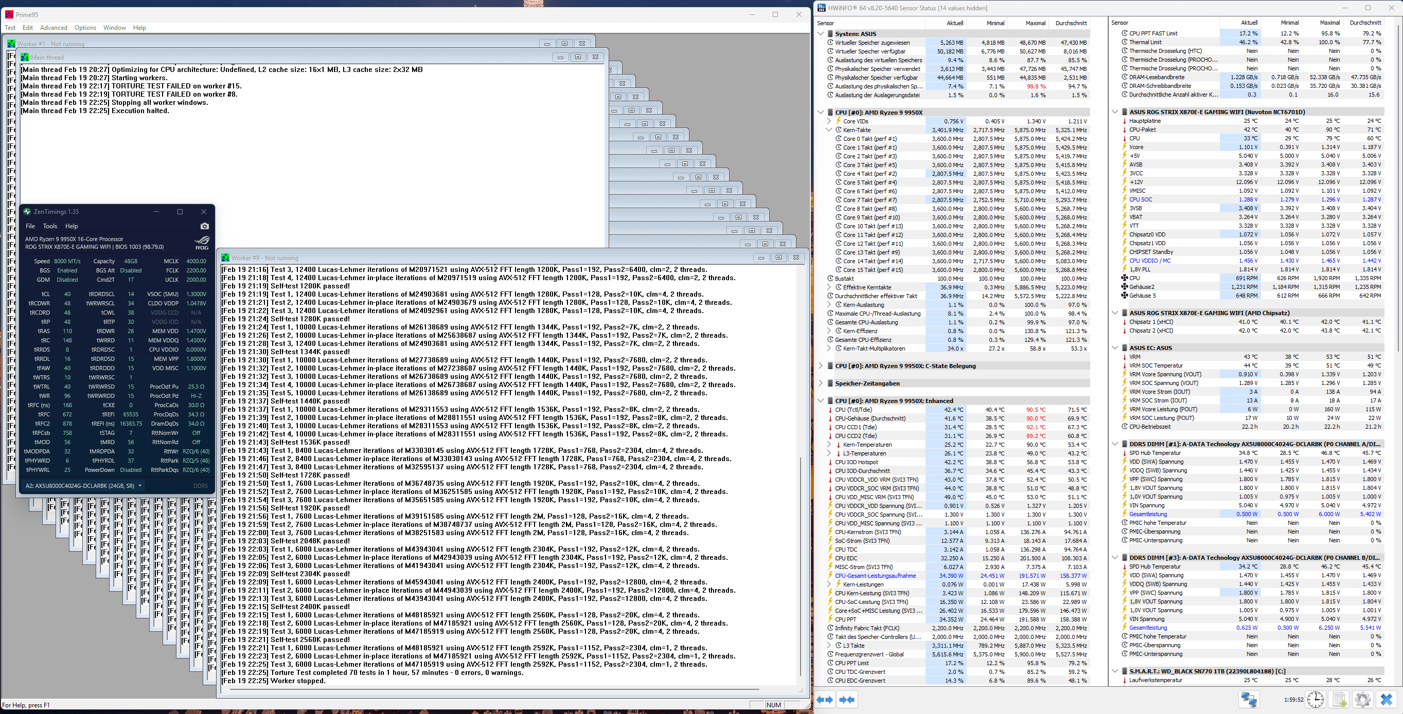

hätte ich wieder nach 90 Min gestoppt, wäre mir das verborgen geblieben... War der letzte Test für heute, daher dachte ich, ach kommt, machste mal 2 Std.

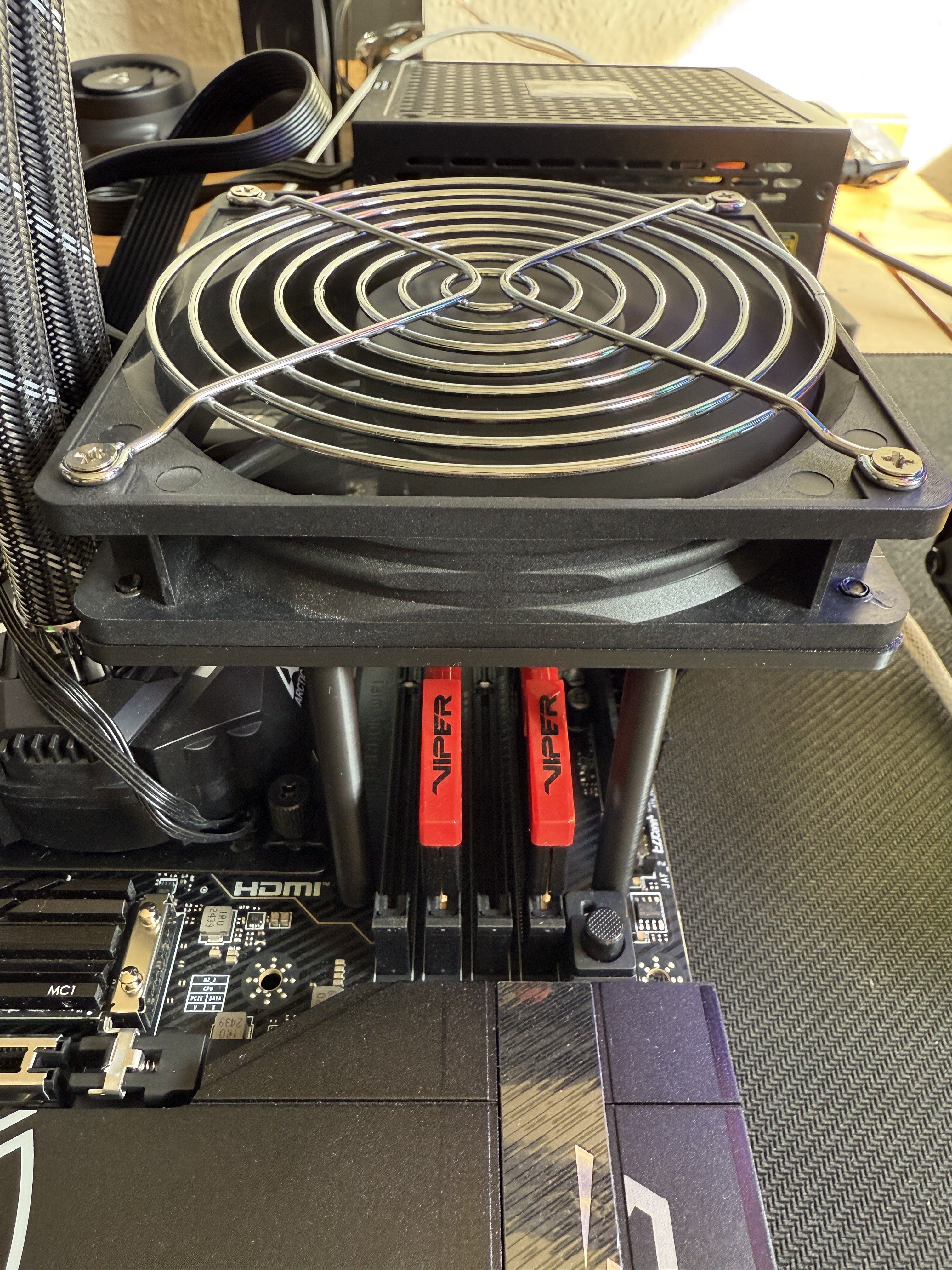

Habe jetzt die Kühlung verbessert und auch einen stärkeren Lüfter drauf gesetzt. Der gute alte Scythe S-Flex kommt so noch einmal zum Einsatz. Der macht 1500Upm und wie es scheint, macht das zusammen ~5° aus.
Ist noch keine finale Version, die Beinchen sind zu dünn und ich muss noch Gummifüsse anbringen können (habe wegen der kleinen Bauteile ringsherum Bedenken).

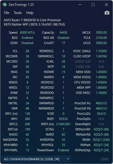

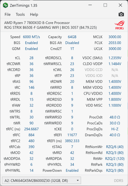

Moin sagt mal macht es nen dicken unterschied ob ich 48+48+16+16 oder 32+32+32+32GB nutze ? Hätte gerne an meinem System alle 4 Slots voll belegt, unter anderen wegen der Optik und weil bisher jedes meiner systeme bis auf der 7950X3D immer ne vollbestückung hatten. Habe aktuell 2x48GB 6400CL32 @6000CL30 laufen und überlege da nochmal 2x16GB mit reinzupflanzen. Technisch müsste ich dann ja pro Kanal 48+16GB verbauen, wenn ich das richtig in erinnerung habe, also dann pro Kanal 64GB.
So läufts seit nem knappen Jahr

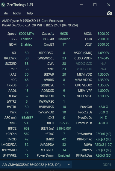

@seppelchen Geh doch mal mit VSOC wesentlich runter. In die Richtung 1.13 sollte ausreichend sein. VDDIO und VDDP sind mE auch zu hoch angesetzt.
Keine gute Idee. Auf jeden Fall kannst du dich von den 6000 MTs verabschieden. Bei all 32GB geht vielleicht noch etwas, aber bei einer Mischkombi kannst du froh sein, wenns überhaupt läuft.

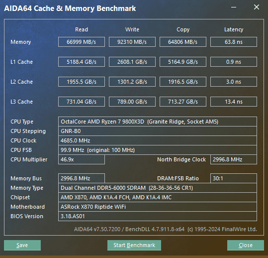

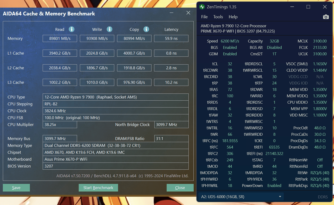

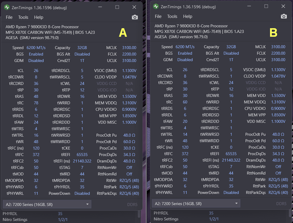

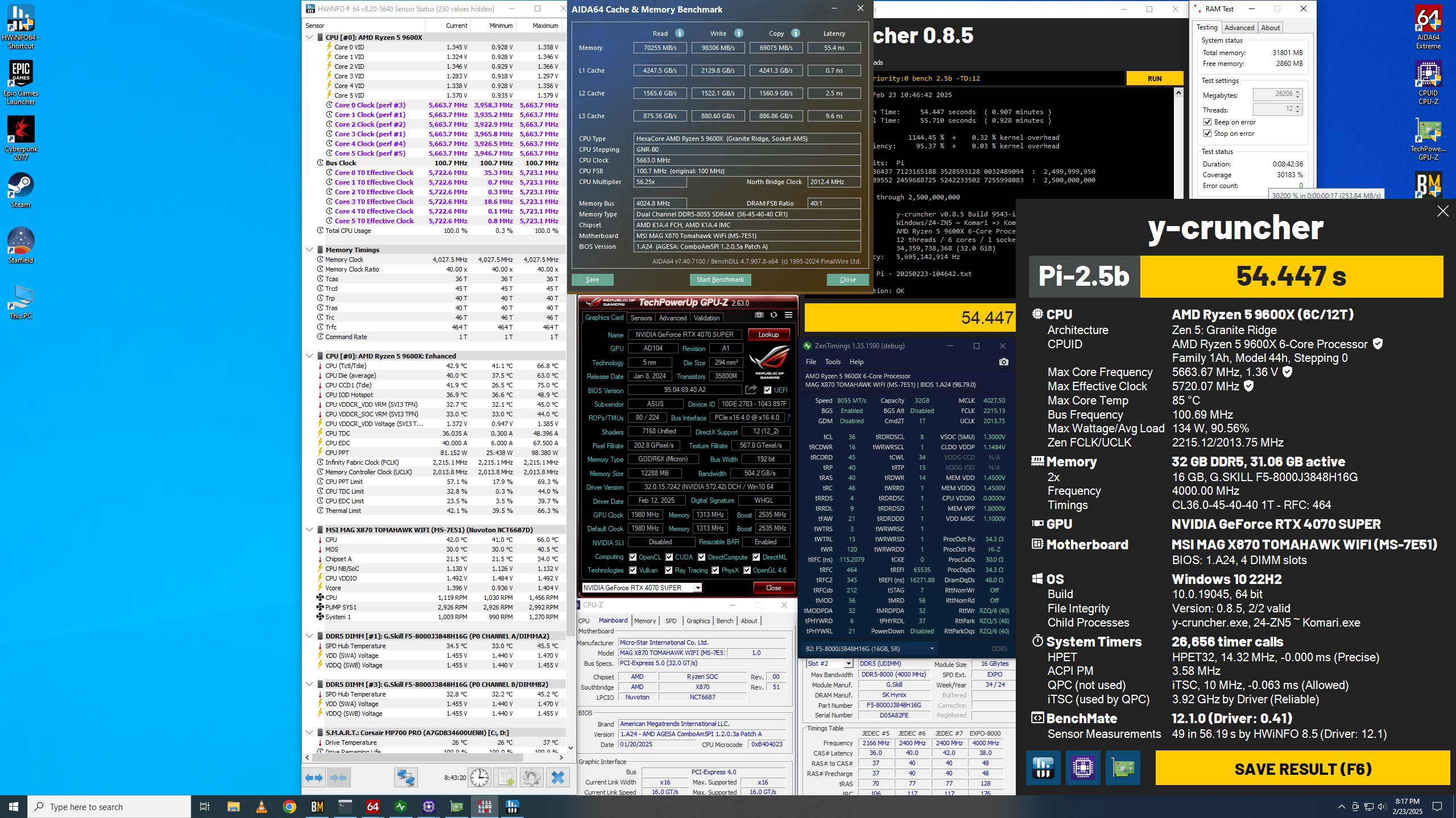

Erste Gehversuche mit dem 9800X3D, immerhin scheint FCLK 2200 keine komplette Katastrophe zu sein. : )
An die Y-Cruncher zahlen muss ich mich erstmal gewöhnen, der frisst das ja zum Frühstück.
Auch PyPrime 7,0s o_O habe noch überhaupt nichts optimiert, das nur eine vorsichtige CopyPasta des letzten 6200er setting.
Auch bei 2200 FCLK? Das ist noch Auto, ich probiere nachher weiter… VDD ist ohne aktive Kühlung wohl das Limit, zumindest bei den Testläufen.
FCLK mag keine hohen SOC Spannungen. Der UCLK braucht bei hohem Takt die höheren SOC Spannungen, der UCLK ist bei 8000er-Settings aber sehr niedrig.
Du bist zwischen 1,13V und 0,98V SOC wahrscheinlich gut aufgehoben.
Klüger wäre die VSOC nicht zu hoch und zu niedrig zu stellen ~1,2V & dann testen wie weit du mit der Frequenz hoch kannst. 8400MTs könnten laufen, was ordentlich Boost beim 9950x bringt. Danach kannst du mit dem FineTuning beginnen.

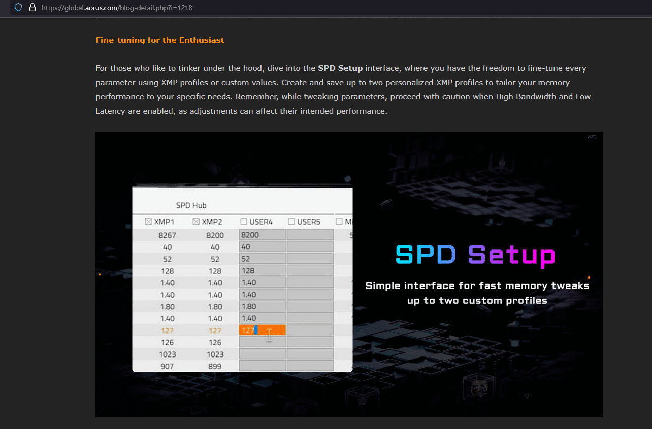

Kann man mit Asrock Boards auch sein eigenes XMP-Setting im RAM speichern?
Mit meinem alten Gigabyte Board ging das mit dem MSI leider nicht. Ist eigentlich eine Standardfunktion von DDR5…
Nur mit Intel z690/z790 (ob es bei z890 geht weiß ich nicht). SPD lesen und abändern geht recht einfach, lässt sich aber durch einen in der Agesa implementierten Schreibschutz nicht beschreiben. Mit ein paar Umwegen ist das aber möglich.
Schade, beim Gigabyte x670 konnte ich die freien Speicherplätze einfach im Bios beschreiben und auch wieder löschen. Das wäre nice gewesen da der Rechner bei meinem Bruder verbleibt.

Aber das speichert ja nur die Einstellungen im BIOS und nicht auf dem RAM selbst?
DDR5 hat 5 XMP/EXPO Profile Speicherplätze. In die als frei/user markierten kann man sein eigenes Profil speichern. Das sieht der DDR5 Standard so vor. Gemacht habe ich das schonmal mit meinem alten x670 Gigabyte Board. Die noch fehlenden Settings wurden mit meinem Profil beim Memory Training schon deutlich besser gesetzt. Für die letzten 2-3% muss man dann halt Hand anlegen, wenn man will.

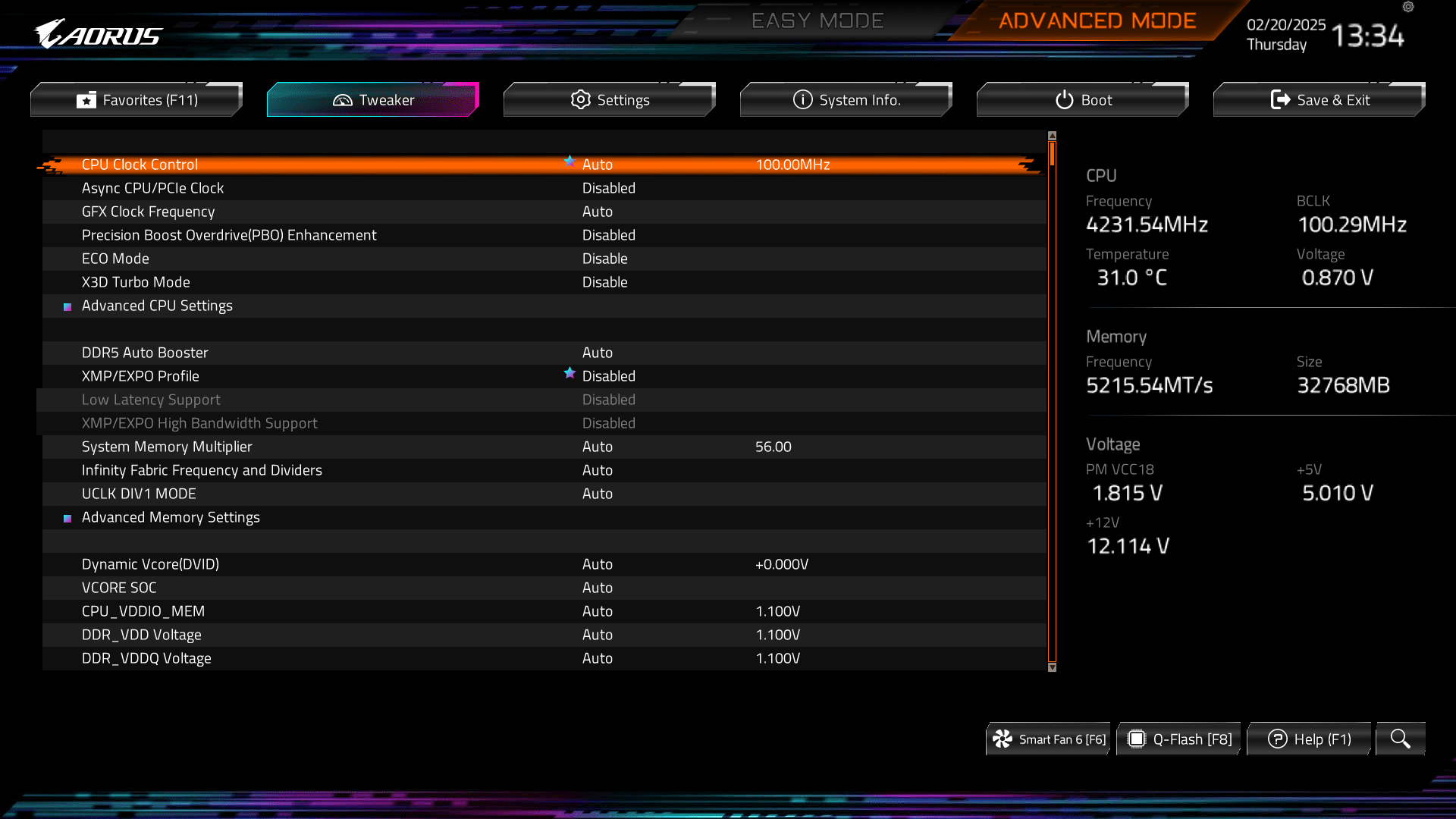

Bei Asus gibt es auch so ein Tool, man muss es halt selbst auf den SPD flashen, kann aber einiges mehr abändern. Aber cool das Gigabyte sowas direkt mit Programmierung anbietet.
Gigabyte macht mich sprachlos bios geflasht und das 8000expo profil ausgewählt dabei viel mir auf das wiedermal die vsoc fehlte.
einen zusätzlichen cmos clear später.
Wer kann mir das erklären?
Ja der bleibt.
Es geht nur um die soc spannung die nur nach dem flashen durch einen zusätzlichen cmos clear sichtbar wird.Notwendig wurde das wieder weil das system plötzlich instabil wurde ohne grund, ohne last und temperatur.

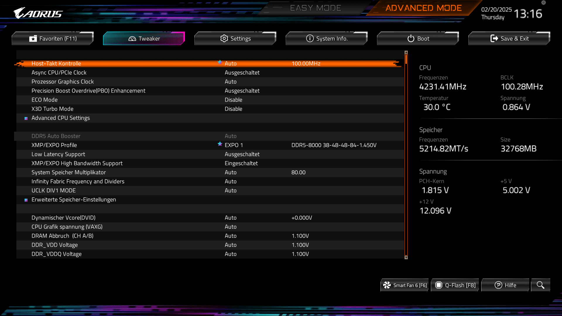

Hallo zusammen, bin leider lange aus der oc zeit raus, aber hoffe hier ein wenig input zu bekommen.
Specs:
- MSI 870E Godlike
- AMD 9800X3D
- Corsair 8200CL38
System würde mit 6400 CL30 auch laufen, der RAM schafft auch die 8200 wie im Profil.
Ziel wäre ein sehr stabiles System. Gekühlt wird mit custom Wakü, der RAM hat keine extra kühlung.
Grundsätzlich werden viele Einstellungen als AMD Overclocking Setting geführt und die Darstellung im Start-Screen ist optional durch Board Vendor bestimmt. Geh mal auf Advanced und dann auf AMD Overclocking. Dort solltest du das finden. (Falls der Eintrag wieder verschwinden sollte)
