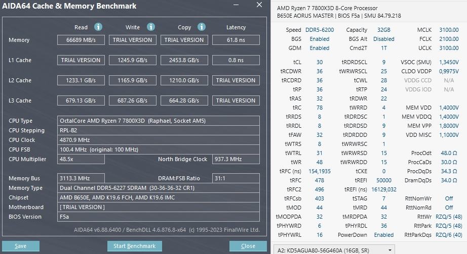

Ich hab die Buildzoid Timings mit fclk von 2067mhz und erreiche 65gb/s und 58ns. Wenn ich den fclk auf 2100 oder 2133mhz Stelle bekomme ich nur noch rund 30gb/s mit um die 100ns (bei gleichen Timings), egal welche SOC Spannung ich nutze.
was hast du denn für ein CPU?
Ich hab ein 7800x3D, also ich erreiche mit mehr FLCK eindeutig bessere Ergebnisse.
aber ich belasse es jetzt bei 2100 zum testen.

ich glaub es lieg safe an 2200er FLCK, ich hab jetzt mit 2100 erstmal nen guten Sweetspot gefunden, ich probiere jetzt erstmal ob das wirklich 100% stable ist und erst dann mache ich weiter:

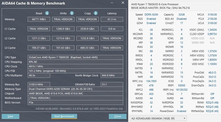

tREFI kannst du auf 99999 stellen (bzw um die 65000 ist max) zumindest solange du gute Belüftung im Gehäuse hast. Sollte nochmal 1ns ca raus kitzeln.
i know, aber mein RAM hat leider keine Kühlung & kein Kühlkörper (ist also nackt) und ich will da erstmal auf Nr sicher gehn, aber danke für den Tipp! (y)
Ich hab tREFIjetzt mal auf 65535 gestellt und die anderen Timings wie im Video von Buildzoid angepasst und das Ergebniss ist: 😄(also 50000 performt bei mir besser, tREFI ns ist wie man sieht auch höher)

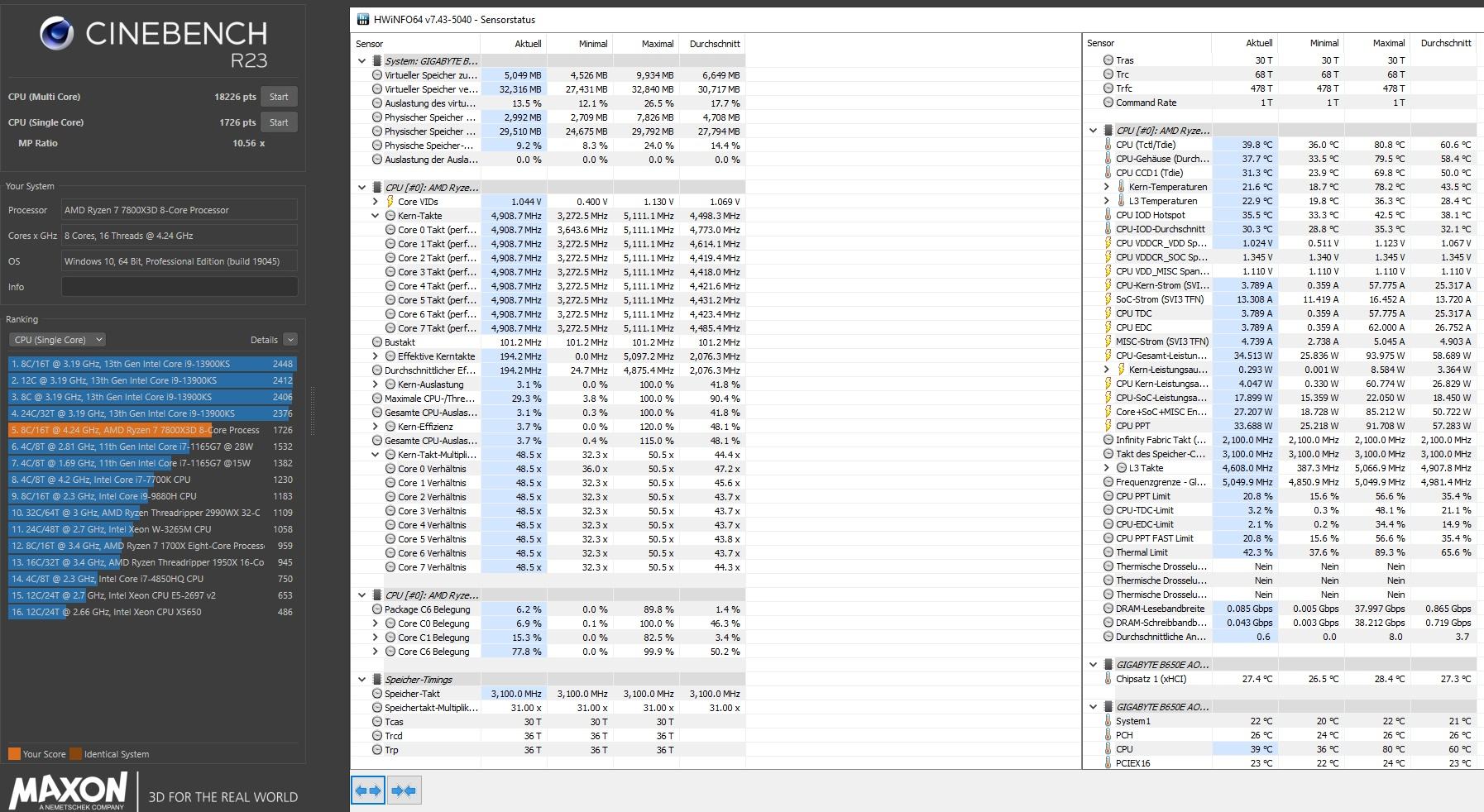

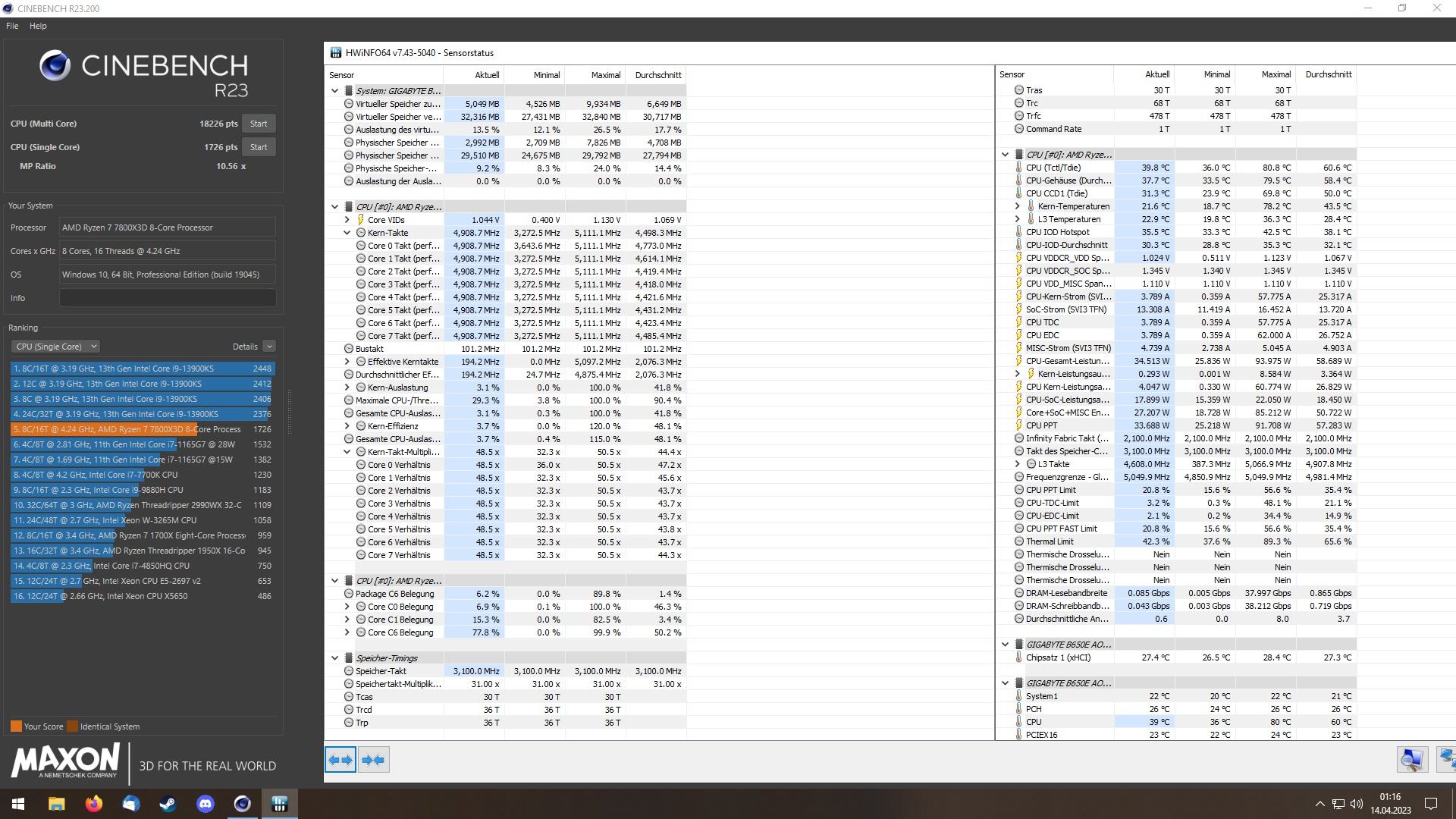

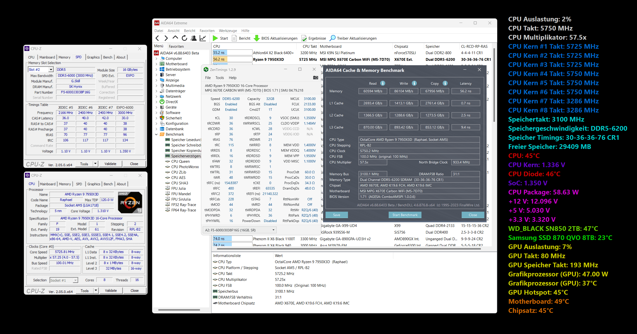

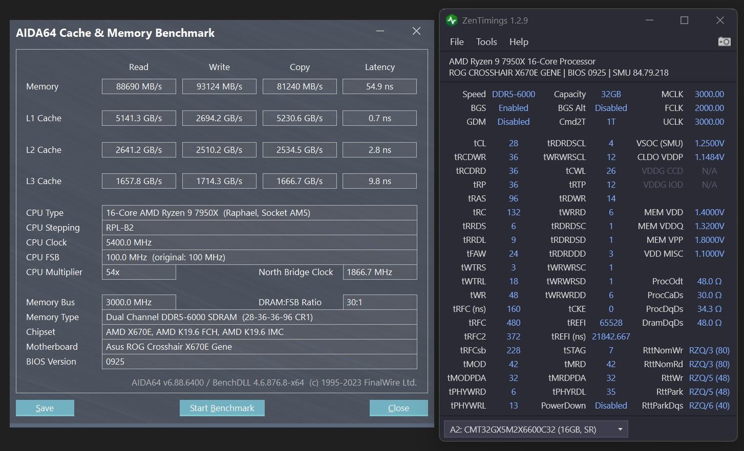

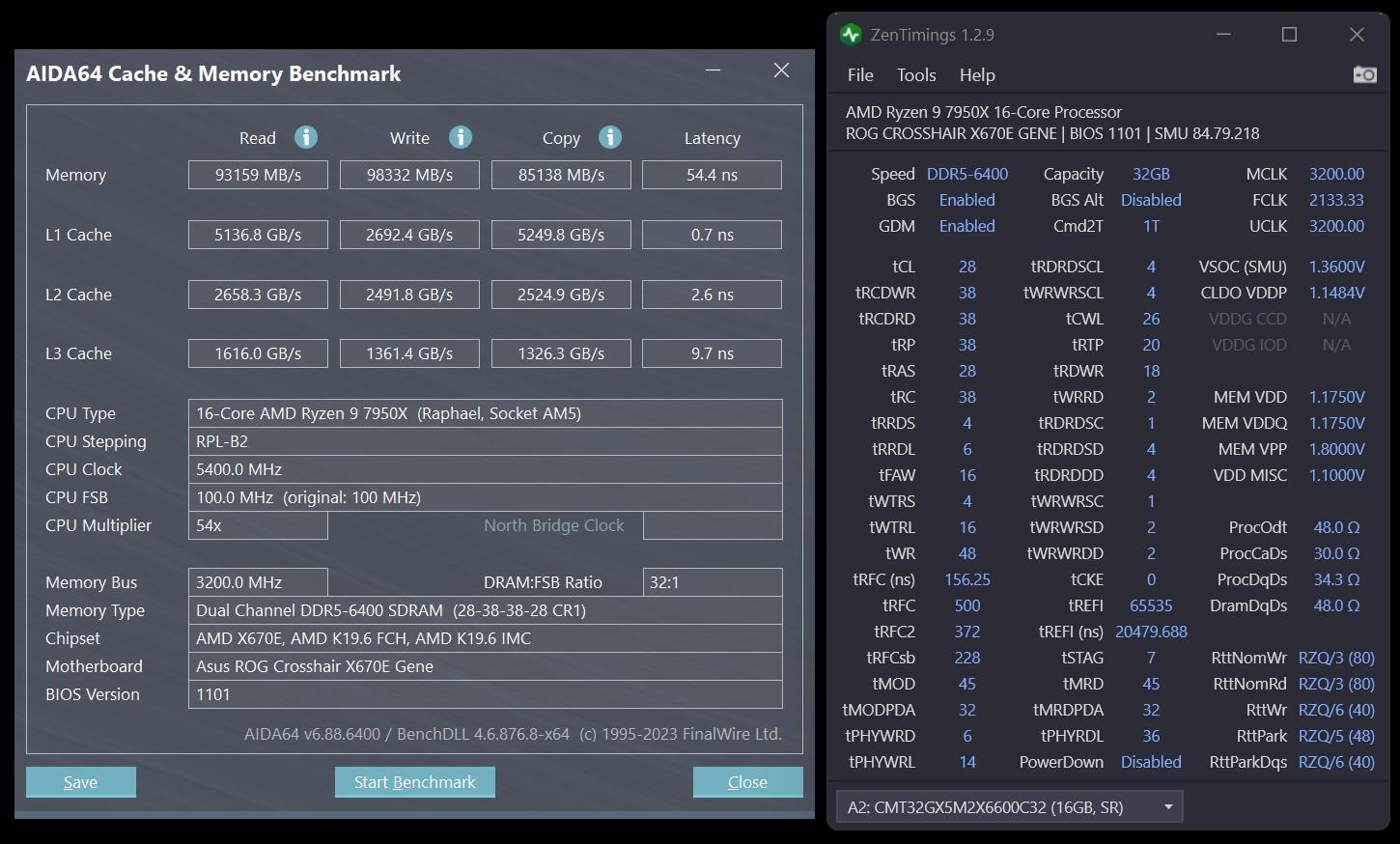

Which AM5 motherboards would you recommend for Hynix A? (for the best 6000 times)
With a-die you can tune slightly tighter timings at lower frequency's like 6000, 6200, and 6400 vs the m-die bars.

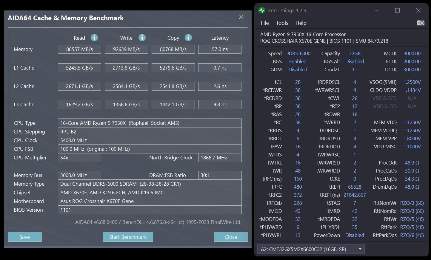

I have a few baseline profiles on Gene X670E I'm working on since updating bios to 1101 last week.
They are all gaming, karhu stable now,.. need to finish tightening the secondary, tertiary timings, and lower the voltages.:-)
The 6000 is M-Die, 6200 is A-Die, and 6400 is M-Die.

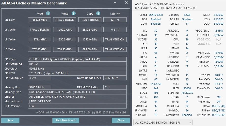

also wenn ich schärfere Timings fahre, bekomme ich nur schlechte Werte oder der PC bootet nicht:

@Braegnok
very good results, but i think Transferrates comes from the 7950x, with the 7800x3D its not possible to get near 100000 MB/s, right=?

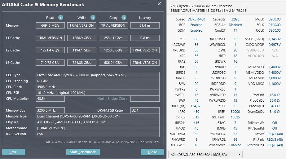

6400 mit 2100 FLCK geht zwar auch ist aber nicht großartig besser:
Bei mir scheint 6200 @ 2100 FLCK mit 430 tRFC CL30-36-36-30 scheinbar der Sweetspot zu sein.

@@Braegnok
"very good results, but i think transferrates comes from the 7950x, with the 7800x3D its not possible to get near 100000 MB/s, right=?"
Actually yes,.. the 7950X has Lower memory latency, slightly higher memory bandwidth then the 7800X3D.

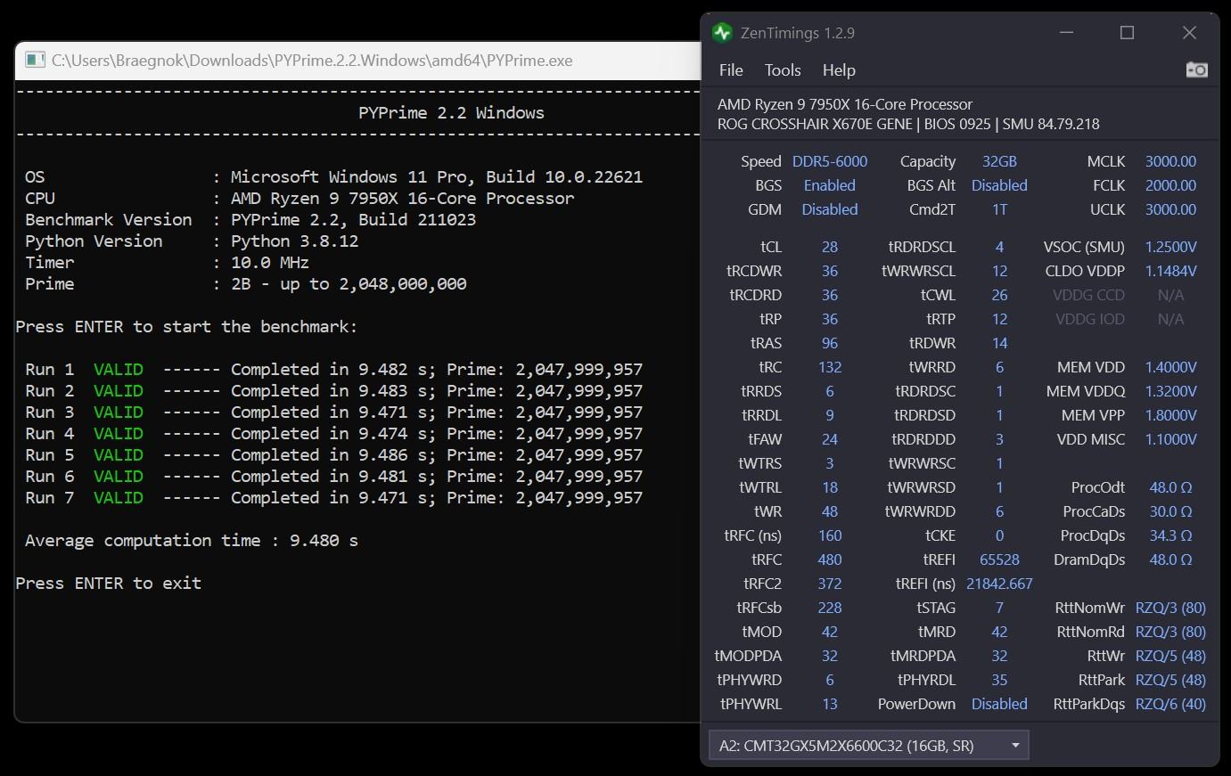

I rolled back to bios 0925 with AGESA 1005 today, much better training vs 1101.

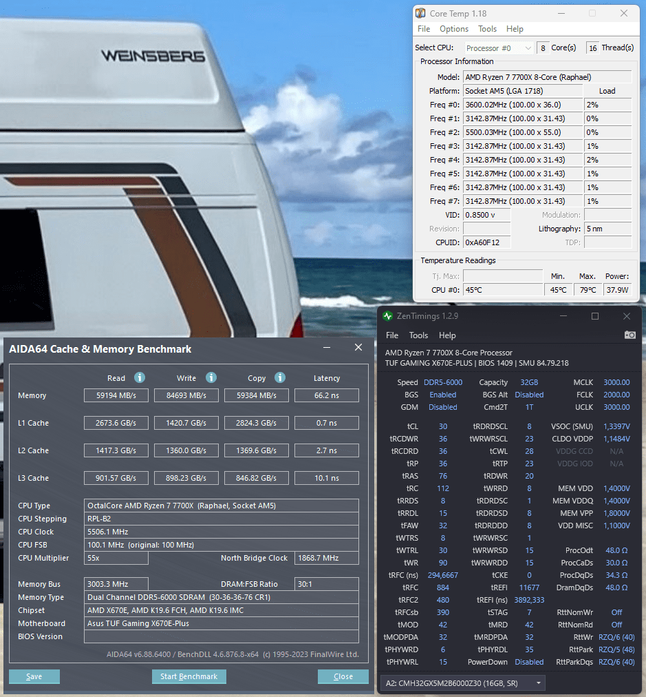

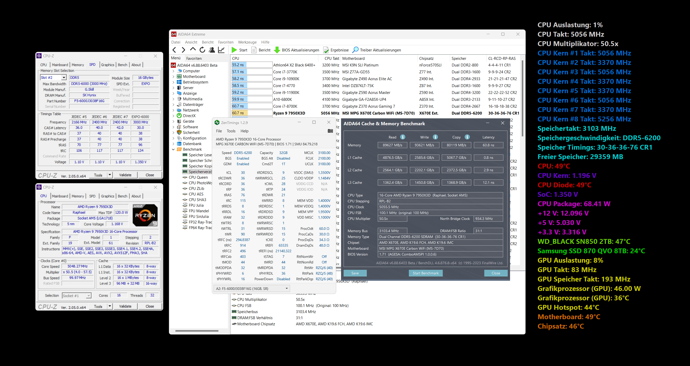

ich stelle auch mal mein gskill 2x 16gb 6000@cl30 im oc modus vor :-)
7950x3d mit 8+16 -->ccdo core control deaktiviert
und 16core+32 threads
also manche spiele mögen es nur mit ccd1 wegen den geringen memory zugriffe und hohen cpu takt usw 😉

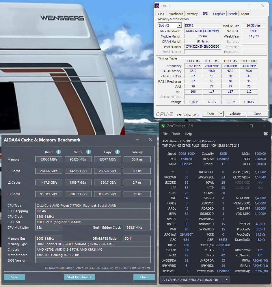

Ist mein erstes Ryzen Setup, also noch am schlau lesen. Leider sind die meisten Artikel für DDR4, zu PowerDown, BGS und GDM findet man zu DDR5 nicht viel. GDM im BIOS ist auch etwas versteckt gewesen, aber gefunden. Mit den Werten läuft es aktuell, denke das deckt sich. PowerDown ist bei Asus an der BIOS Option gebunden, das Memory Training zu umgehen und schneller zu booten. War ziemlich instabil, PowerDown zu deaktivieren. BGS habe ich im BIOS überhaupt nicht gefunden, um damit mal zu spielen.
Bei EXPO kann ich I/II/Tweaked(kam jetzt neu dazu) auswählen. I und Tweaked stellt tRC auf 146, II wie vom EXPO-RAM gefordert auf 112. Was würdet Ihr nehmen?
UPDATE:
Ok, mit EXPOII sieht es anders aus... denke, die frage habe ich mir selbst beantwortet. Es wird bei EXPO Tweaked auch tREFI umgeschrieben, war mir erst nicht aufgefallen, das macht EXPO I nicht, da liegen die Werte zwischen II und Tweaked, nur READ besser, COPY gleich, Latency schlechter. Ich lasse wohl mal Tweaked.
BGS ist nun Bank Swap Mode. Zentimings kann aktuell diese Werte aber nicht anzeigen.
PowerDown deaktivieren bringt nur bei synthetische Benchmarks wie Aida etwas. In Games wird du keinen Unterschied zwischen aktiviert/deaktiviert bemerken.
Da du Hynix ICs hast, wird es noch einiges bringen den tRFC Wert zu senken. Zur Orientierung siehe tRFC Tabelle im Startpost.

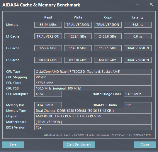

Höheren FCLK auch schon probiert?
Reous,​
weisst du, wieso mein north bridge clock nur auf 933mhz läuft und nicht auf 1866mhz ?
Ist der Wert überhaupt relevant oder nur Pseudo Anzeige? Das weiß ich gerade selbst nicht.
