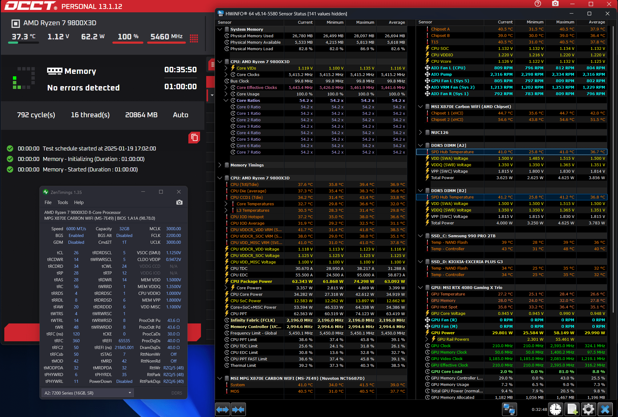

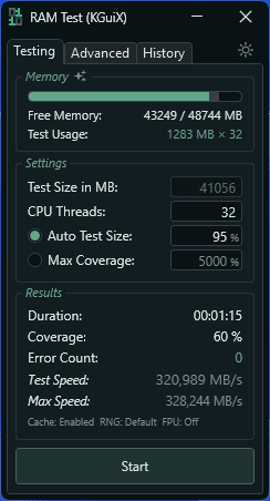

Mal tRAS und tRC weiter gesenkt. Läuft schon über eine Stunde ohne Fehler. Nutze den PC während des Stresstests normal weiter, um etwas mehr Stress auf den RAM zu geben und die Zeit nicht sinnlos verstreichen zu lassen. Wunder mich ein bisschen, dass das Setting bislang ohne Fehler durchgehalten hat. Vielleicht liegt's auch an den Temps, kA. Gut, die sind durch den Mod natürlich ein Witz.
Später mal ne Gaming-Session einlegen und weiter testen.

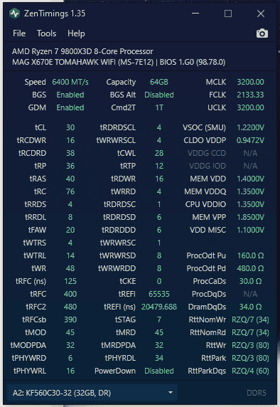

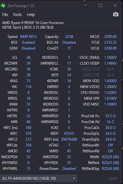

Nabend zusammen,
hab meine neue HW zusammengebaut und will nun bisschen optimieren. Hab nicht so viel Ahnung, nur paar YT Videos geschaut. Möchte es nicht zu extrem betreiben aber paar % mehr nehm ich gern mit. Folgende Komponenten hab ich drin: 9800x3d, Kingston Fury DR RAM 2*32GB
Die CPU läuft mit -30, +200MHz. Hatte es nach mehreren Videos so eingestellt, scheint Standard zu sein
RAM hab ich mich an ein Video von BuildZoid (?) gehalten, wo er DR RAM auf 6400 MT/s bringt.
Bisher alles stabil, hab jetzt mal ZenTimings 1.35, TestMem5 0.13.1 und y-cruncher besorgt. Mit welchen Tests müsste ich die Stabilität testen?
  • TestMem5 läuft zB gerade der Extreme @ anta777
  • y-cruncher?
Was könnte ich optmieren, verbessern? Gern auch ne "gute" Config ohne zu viel +Volt betreiben zu müssen. Möchte den RAM nicht grillen :d Die RAM Temps sind gerade beim TestMem5 Test bei ~50°.
Danke im Voraus :)

Zumindest würde ich mich mal an ein paar Standards halten. rrds/2 = wtrs; rrdl*2=wtrl; tFAW immer 32; Beim 9800x3d: scls eher nicht unter 5, start bei 8. rfc geht wirklich 125ns?
Ach ja, co erst mal aus, bzw 0 und mach die +200 MHz weg.
Testen mit 25 iterationen TM5 1usmus_v3.cfg mit min 60 GByte.
Ja das liegt an VSOC am besten bei 1,3V starten und dann langsam nach unten arbeiten FCLK auf 2000 vorerst.
Ne ne, erst mal klein anfangen mit einer stabilen GDM off Konfiguration. Sonst wird das nichts. FCLK 2000 braucht keine 1,3V VSoc. Auch keine 1,2 V. 6400/3200 UCLK braucht den VSoc...
diese Werte habe ich mir nicht ausgedacht sondern von Buildzoid so übernommen!

Du hast noch geschrieben:
Finde alle Werte im BIOS, außer scls. Und was ist rfc (sehe auch nirgendwo den Wert 125ns)? :)
tRFC stand bei dir auf 400. Das sind dann 125 nanosekunden (ns). Siehe ZenTiming. Die scls müssen auch im Bios änderbar sein.

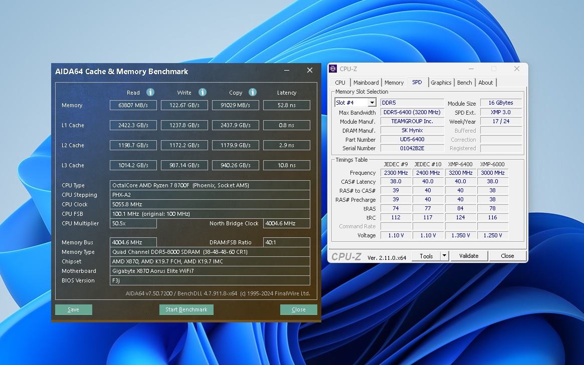

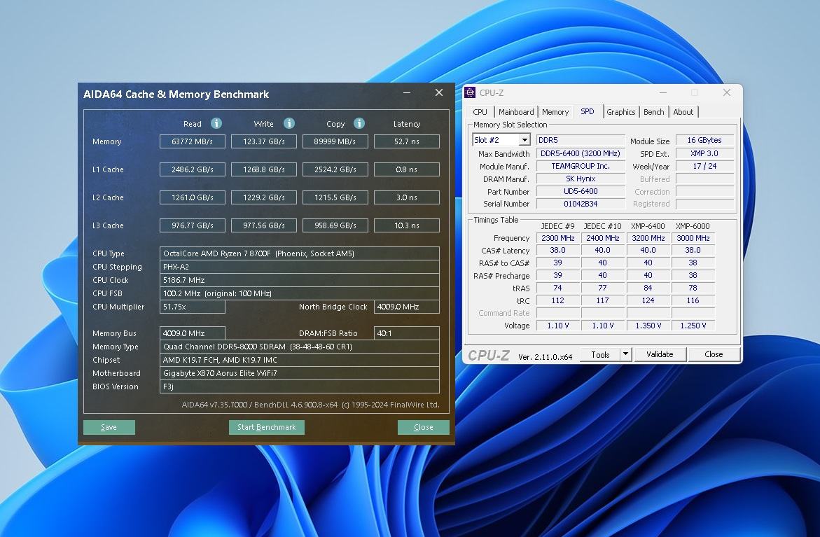

Is this a bug in AIDA or in the BIOS? I'm already using a different version of Aida, but the latency result is good.
DDR5 8000 CL38-48 1.45 V

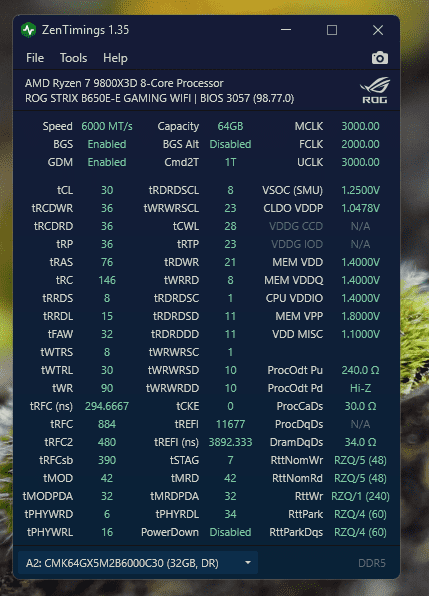

Bekomme diese Woche wieder einen (bzw. eigentlich zwei :d) 9800X3D. Habe folgendes Kit:
Soll erstmal eifnach "stock" 6000C30 save laufen, welche Spannungen sollte ich fixieren? Dachte an sowas wie:
vsoc 1,15v
vdd 1,35v
vddio=vddq 1,25v
Meinungen bzw noch was vergessen?

Klingt gut.
Eventuell VDDP auf 1.02V
