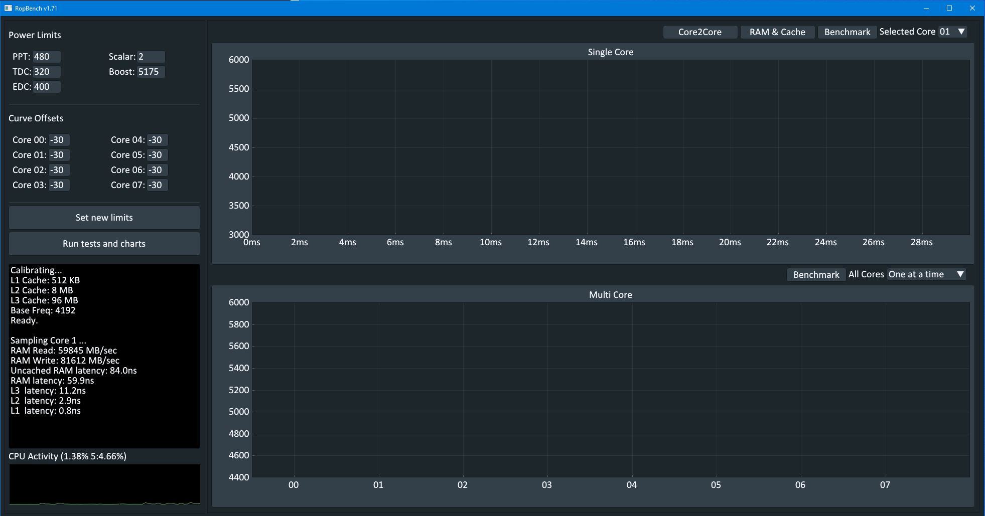

Out of the Box hatte ich im BO6 Benchmark 550FPS Durchschnitt bei CPU und 280FPS 1% low und 217-215FPS 0,1% low
Jetzt komplett optimiert liege ich bei 660-680 Durchschnitt und habe im 1%low ca 360Fps und im 0.1%low ca 285-295FPS
Wobei man aber sagen muss gestern der Warzone integrations Patch hat die Performance etwas schlechter gemacht
Hatte teilweise knapp auch mal 700FPS und 380 1%low und 303-305 0.1%low

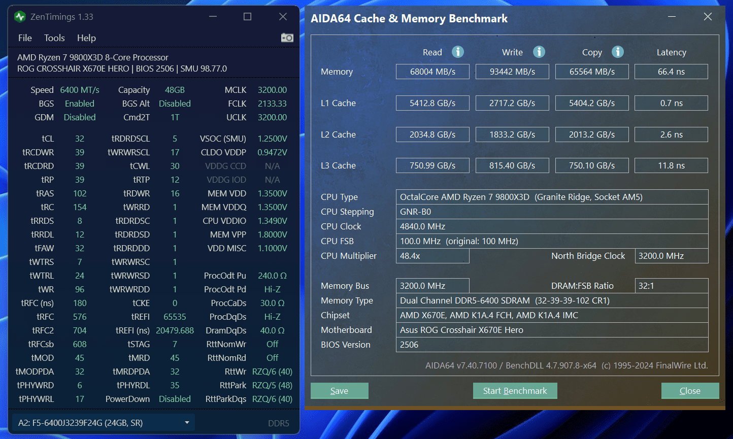

Hallo Vince96,
vielleicht hast du oder auch jemand anderes für meine Ausgangssituation auch einen kleinen Verbesserungsvorschlag.
  • 9800X3D
  • Asus X650E Hero
  • G.Skill Trident Z5 NEO Kit 48GB, DDR5-6400, CL32-39-39-102
Aktuell habe ich im Bios das XMP 1 aktiviert, CO auf -30 eingestellt und den FCLK fest auf 2133 gestellt.
Aber eine Frage hätte ich auch noch das nitro was ich im BIOS aktiviert habe steigert das noch seine Leistung weil es mit jedem Boot trainiert bzw je länger mein setting so ist?
Oder einmal aktiviert und das wars?
Hallo Vince96,
  • 9800X3D
  • Asus X650E Hero

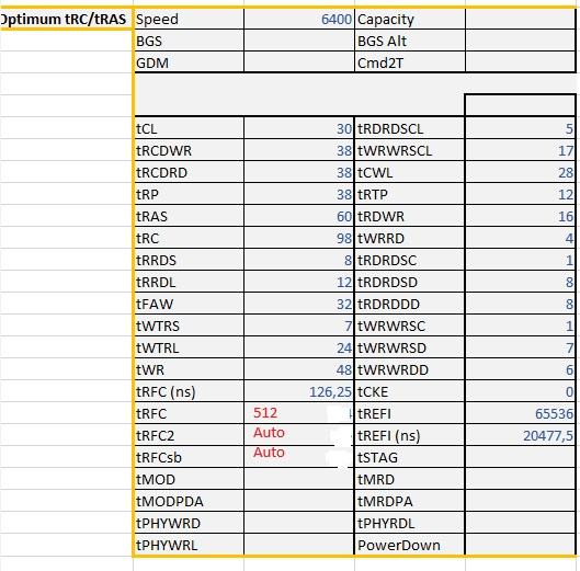

Im Startpost gibt es den DDR5 Timings Calculator von @RedF & @Wolf87 , was eigentlich immer als Grundlage hergenommen wird.
Am meisten Leistung bringt tREFI auf 65536, was aber nur gemacht werden sollte, wenn eine gute Kühlung vorhanden ist.
tRFC auf ~512 bei M-Die; tWRRD auf 2 oder 1; tRDRDSD & DD auf 1; tWRWRSD & DD auf 1

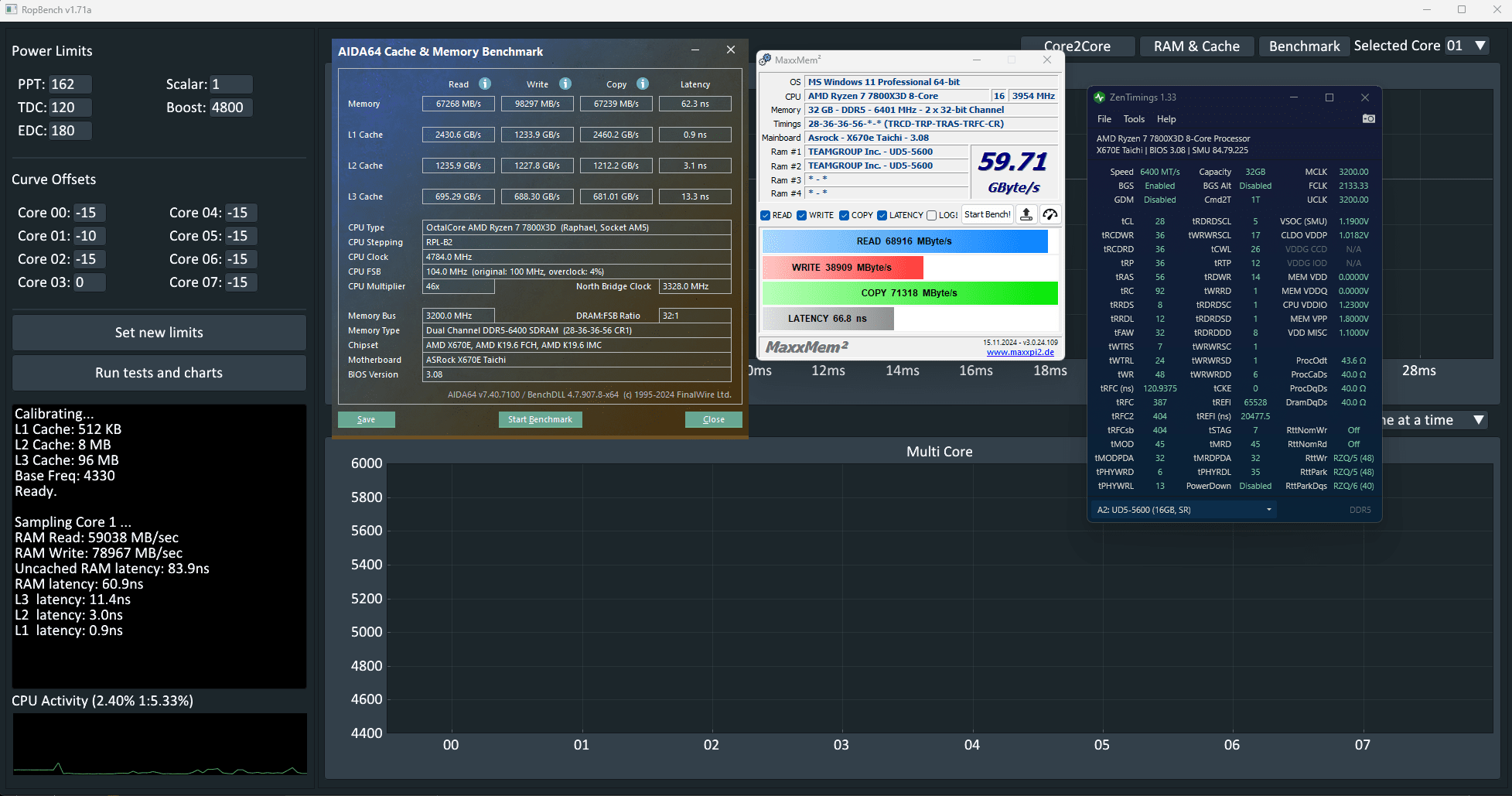

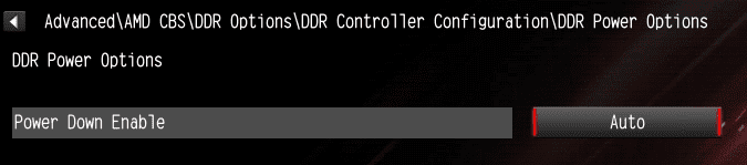

Bei mir dauert das booten 80sec laut Windows :ROFLMAO: . Mit PDM enable sind es dann 14 sec
okay cool danke, bin noch AMD Noob was oder besser wo im Bios finde ich, wenn beim Taichi vorhanden, denn "PDM"
Interessehalber. Liegt die Latenz-Geschichte denn ausschließlich am jüngsten AGESA (1.2.0.2(a)), oder hat das bei Ryzen Non-9000 ggf. mit der geschlossenen Sinkclose-Geschichte zu tun? Ich benche gar nicht nach jedem UEFI-Update. Unwissenheit ist manchmal auch angenehm :LOL:.
#Danke, werde ich jetzt testen.
Wieso ging meine Latenz so extrem runter mit trefi 57344? Ich kratze jetzt an der 50er marke in normaler Windows Umgebung. Vorher so 64-65 ms?
mhmm, hängt glaub nicht mit der tRefi zusammen. Aber schön zu sehen das die Temps unter 55°C liegen.
@Tues86
Das müsste bei dir laufen. Evtl. muss MEM VDD noch auf 1,4V
Konnte die Werte übernehmen, nur wie gesagt tRFC1 mit 512 will er nicht booten, ansonsten wäre das jetzt der aktuelle Stand.

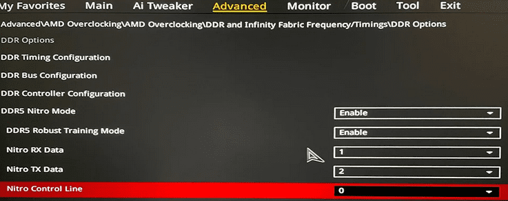

Würde noch den GearDown Mode ausschalten unter Ai Tweaker --> Dram Timings (wie unten am Bild einstellen)
Bei M-Die weiß ich nicht wie die mit der Spannung skalieren. Für tRFC musst du dich langsam runterbewegen am beseten in 32er Schritten (896->864->832->...)
UCLK=MEMCLK sonst fährt dein IMC mit dem halben Takt und du schenkst Leistung her.
Nitro Mode auch aktivieren und am besten mit 1-2-0 beginnen, wenn es nicht bootet, dann auf 1-2-1 hoch.
Bei M-Die weiß ich nicht wie die mit der Spannung skalieren. Für tRefi musst du dich langsam runterbewegen am beseten in 32er Schritten (896->864->832->...)

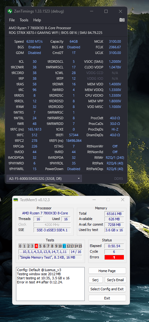

Du meinst vermutlich tRFC. Meine H24M skalieren null Komma null mit VDD. Ich habe bis einschl. 1,65V getestet. Runde 160ns waren das Ziel, aber das Kit verweigert nachhaltig. Memory Training geht noch durch, aber beim Windows-Ladekreisel ist dann Schluss mit lustig. +5ns rauf und alles ist Tutti bei mir. Vielleicht langfristig +10ns für etwas Puffer - ist bei tREFI 65K dann letztlich ja eh Wumpe.
Fun Fact: Das gleiche Kit habe ich noch einmal hier @ Raptor Lake. Die Seriennummern liegen kaum auseinander. Das Kit im Intel-PC startet noch mit 155ns rum (ca., ganz genau weiß ich es nicht - war eine Fehleingabe im UEFI, habe ich erst im Windows bemerkt und anschließend korrigiert). Da gibt es definitiv Serienstreuung, was aber ja auch keine neue Erkenntnis ist. Patriot peilt in seinem XMP 168ns an, das scheint für H24M (optimiert) relativ gut zu funktionieren.

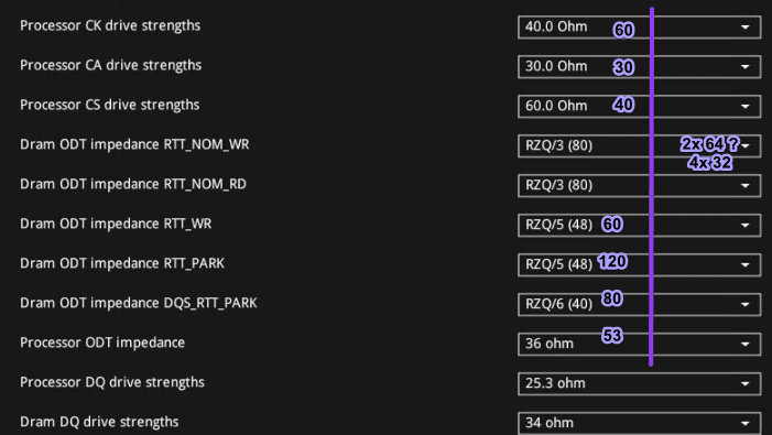

Probier mal die Werte was Veii mal für Hynix gepostet hat:
2x64 meint er 2x32, denn 64GB sticks gibt es ja für den Consumer Markt noch nicht. Nimm aber nur die RTTs die Procs & DramDqDs kannst so erstmal lassen.
Vielleicht klappt es dann, müssen wir testen. Bin auch kein Experte & Veii könnte dir da bestimmt deutlich schneller & Präziser helfen.
Umgesetzt, ich teste

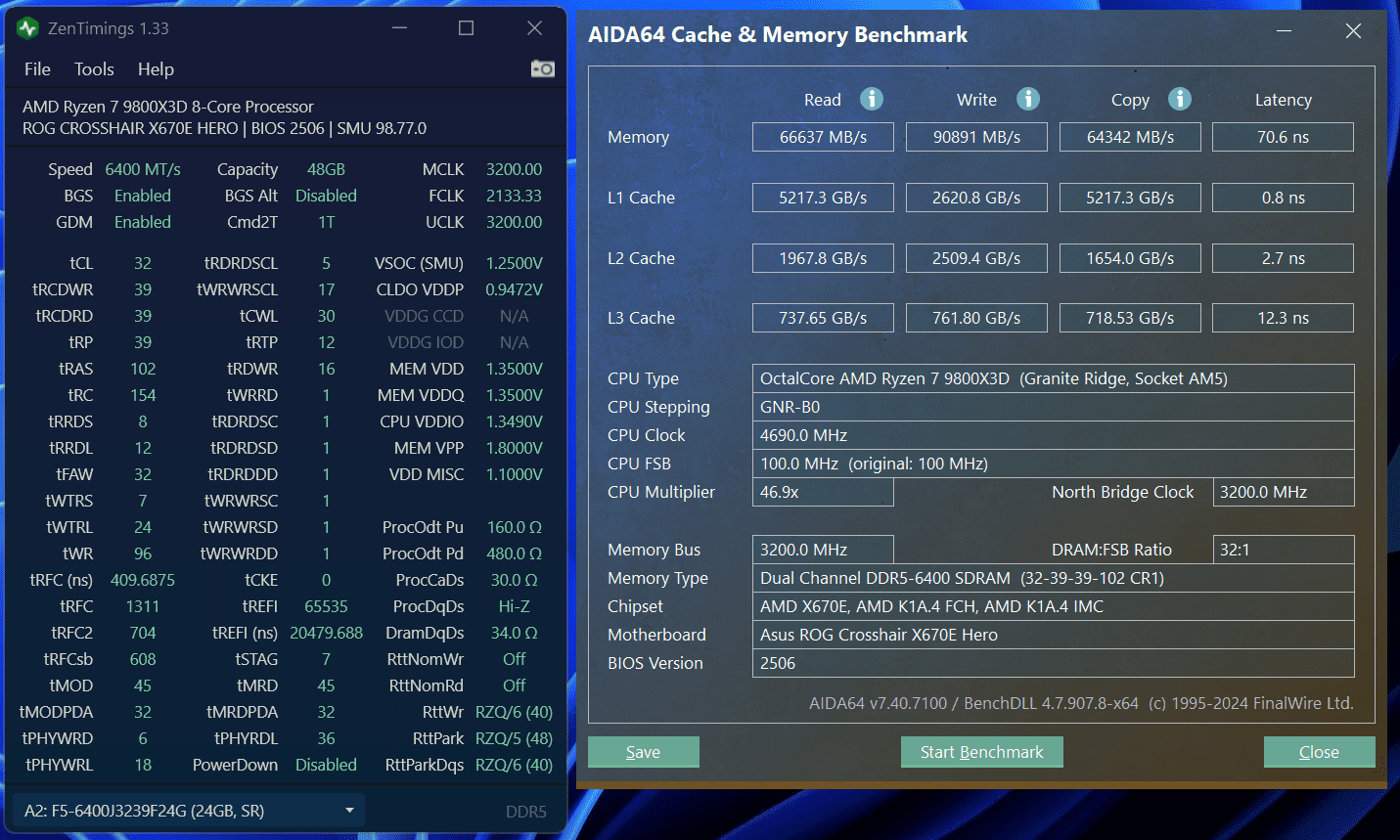

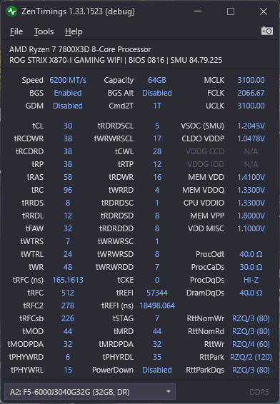

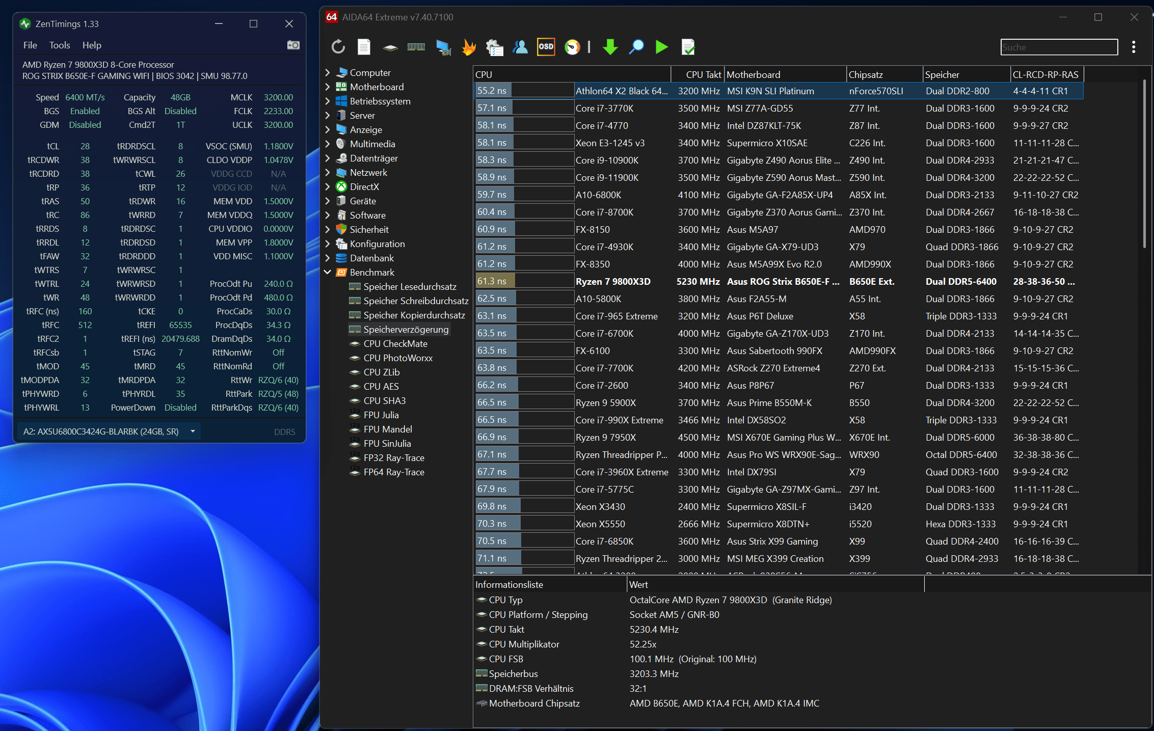

@Vince96
Habe jetzt erstmal deine Einstellungen übernommen und mich rangetastet.
Anbei die Werte mit tRFC 576, es würde auch noch 544 laufen, aber ich lass lieber Luft.
Nitro Mode steht auf 1-2-0.
Passen die Werte erstmal so? Würdest du noch was optimieren?
